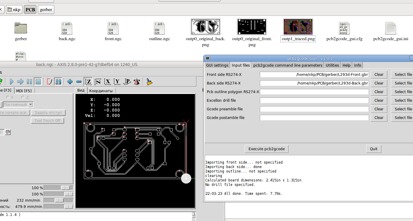

Re: Gerber to G-code [РЕШЕНО]
Полазив по и-нету нашел ещё одну програмку конвертирования гербера в г-код. Консольная. Скачать можно тут. Пример использования:
для нижнего слоя
для верхнего:
Так же возможно конвертировать файл сверловки в г-код. Но пока не разобрался
Имеется возможность создания управляющегго файла, в котором записаны часто используемые параметрыи, что позваляет сделать сразу 3 фала для верхней и нижней стороны платы и сверловку. Но у меня не получилось его запустить.
Nik et all!!
Если получится распишите как конвертировать файл сверловки в г-код и запустить конфиг.
если нужны будут гербер-файлы, то предоставлю
для нижнего слоя
pcb2gcode --metric --zsafe 2 --zwork -0.06 --offset 0.2 --zchange 25 --mill-feed 100 --mill-speed 5000 --back $backКод: Выделить всё

Конвертация сверловки выполняется командой
pcb2gcode --metric --zsafe 2 --zdrill 0.8 --zchange 15 --offset 0.2 --mill-feed 100 --mill-speed 5000 --front $frontПроверте правильность формирования г-кода. Особенно интересует сверловка. Гербер файлы внизу

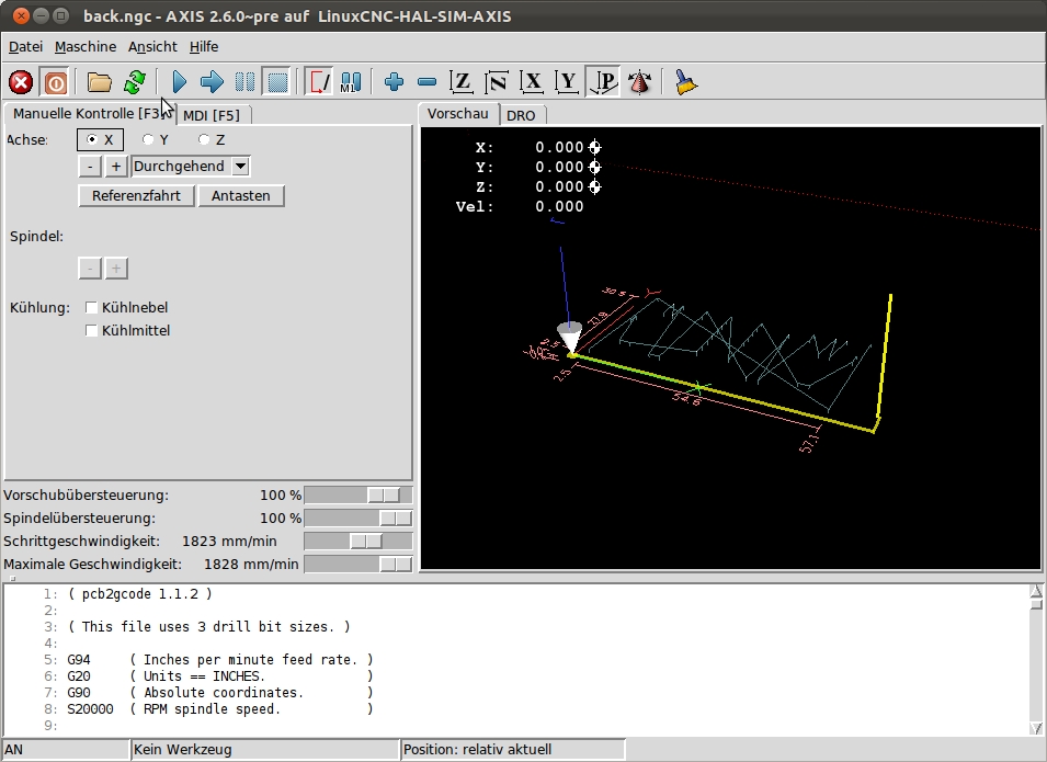

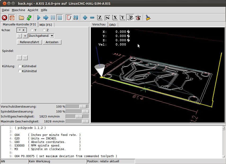

_taras_ , Попробуй вот это, у меня работает, только скорости подогнать надо:
Исходные файлы называются соответственно r1.gbr и r1.drl
pcb2gcode --metric --back r1.gbr --drill r1.drl --zwork -0.008 --zsafe 0.8 --zchange 1.0 --mill-feed 6 --mill-speed 30000 --cutter-diameter 0.059055118 --zcut -0.08 --cut-feed 3 --cut-speed 20000 --cut-infeed 1 --zdrill -0.08 --drill-feed 3 --drill-speed 20000 --offset 0-
Класс!!
Спасибо sandman!
Я зациклился на поочередном выполнении команд. а не прбовал запустить скрипт millproject (я вверху его выкладывал). Не пойму как с ним работать.

к консольной программке pcb2gcode Erik Schuster написал GUI
запускается даже без установки самой проги: =========
обработка файла из #47

pcb2gcode классная программа, особенно с GUI оболочкой. Вот только у меня одного опция --metric не действует? Все-равно в дюймах выводит.
