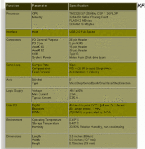

Nick писал(а):Как часто выполняется процедура синхронизации? Сколько раз в секунду?
вы издеваетесь?? так тяжело посмотреть http://www.dynomotion.com/KFLOP.html
123.gif (4428 просмотров) <a class='original' href='./download/file.php?id=3973&mode=view' target=_blank>Загрузить оригинал (29.4 КБ)</a>
параметр "Servo Loop" вам подскажет ответ.. и это заметьте в не промышленной системе. у Дельта-Тау вместо 90 - 2.. еще в 50 раз - это уже серьезный промышленный уровень.
кстати теперь приведите плиз аналогичные цифры по ЕМС :)

Hanter писал(а):приведите плиз аналогичные цифры по ЕМС
В LinuxCNC сервоцикл по умолчанию 1000 мкс, можно сделать 100 мкс.
Давайте посчитаем. При скорости обработки 12м/мин = 200мм/с максимальное запаздывание составит 200*0.0001 = 0,02 мм.
Для некоторых задач (высокоскоростная обработка) может быть многовато, я согласен. Но для 99% ваших и моих задач - с головой.
Кстати, сервоцикл хорошего сервопривода с управлением по степ-дир скорее всего будет меньше, чем у ЕМС или KFLOP.
