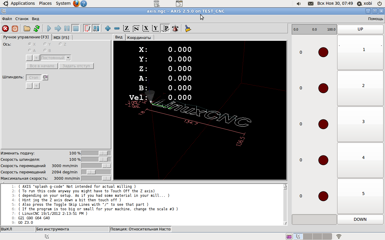

дело двигается очень потихоньку, теперь новые проблемы.
1-проблема.
только включил станок и сразу включается "ручное управление [F3]" панель (которая находится с левой стороны экрана), но ведь это так неудобно, лучше было вручную включать когда нужен "ручное управление"
вопрос можно ли вставить самодельную панель сверху "ручного управлениe" панели, и как это сделать чтоб при включении станкa включается на этом месте самодельная панелька отображающая k примеру какие-то датчики состояние станка.
2-проблема.
вы на фото видите самодельную панель с правой стороны экрана.
(это просто так наброски),
вопрос как сделать прокручивающийся кнопки или панели, k примеру если нажимаешь кнопки "UP" или "DOWN" то панель прокручивается или k примеру кнопки с 1 по 5 меняется на кнопки 6 по 10 и так далее и потом по кругу, лучше было чтоб можно менять всю панель вот так по кругу.
3-вопрос.
можно ли сделать три независимых самодельных панель управления 1- стоит с правой стороны, 2- стоит как добавка к панели "вид", "координаты", 3- панель тоже стоит как добавка к панели "ручное управление", "MDI"
большое спасибо.

S500 писал(а):1-проблема.
Туда не уверен, что можно запихать просто так что-то. Может оказаться более правильным сделать свой интерфейс на gladevcp.
S500 писал(а):2-проблема.
Надо добавить компонент notebook, у него есть переключаемые tab - в них распихиваем кнопки и делаем переключение страничек по отдельным кнопкам.
S500 писал(а):3-вопрос.
Вроде "из коробки" можно запихать только в таб там где 3д просмотр, справа или в отдельное окно..

Nick писал(а):Туда не уверен, что можно запихать просто так что-то.
но если свою панельку нельзя добавить, ну тогда хоть кнопку можно сделать которая будет отключать и также включать "ручное управление",
а то так неудобно только станок включил и сразу включается ручное управление таk можно натворить делов.
Nick писал(а):Может оказаться более правильным сделать свой интерфейс на gladevcp.
я-то не против но боюсь что это очень сложно, и здесь я программировать не умею а там наверное надо очень много программировать.
вот к примеру если написать простую панель интерфейс, поставить на нее всего три кнопки это "Stop", "Open File", "Run", потом поместить на панель только два окна "3d просмотр", "G-code".
это наверное не так очень просто и сделать чтобы это все еще работалo.
если у вас есть простенький пример как это сделать покажите пожалуйста.
Nick писал(а):Надо добавить компонент notebook, у него есть переключаемые tab - в них распихиваем кнопки и делаем переключение страничек по отдельным кнопкам.
спасибо большое, обязательно попробую.

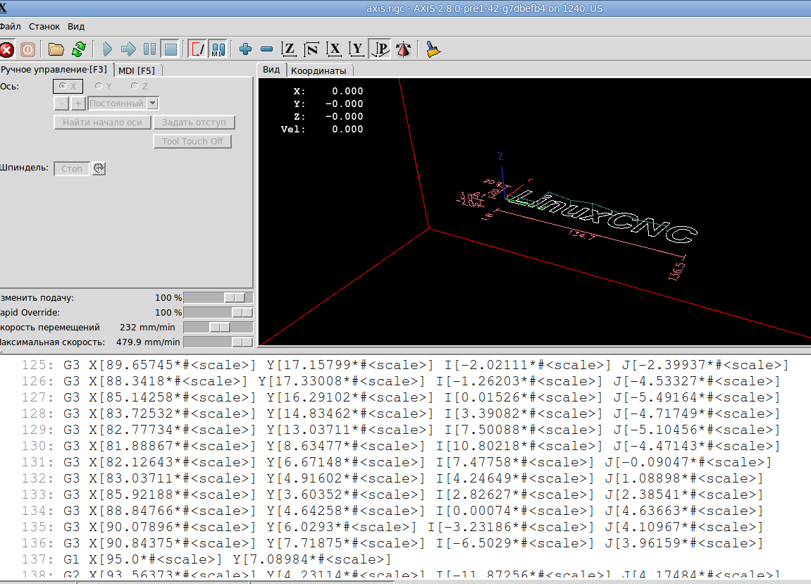

может кто-нибудь знает как увеличить шрифт для G-кода, а то слишком мелко показывает на экране, регулировки в линуксе я пробовал не помогает.
спасибо :)
Сообщения: 22776
Re: GladeVCP и PyVCP для начинающих
хммм... это наверное где-то в самом axis, хотя, может он использует какой-то стандартный компонент...
Сообщения: 21923
В .axisrc можно написать:
t.configure(font="-*-courier-*-*-*-*-20-*-*-*-*-*-*-*")
шрифт можно подобрать программкой xfontsel
Сообщения: 8340
Репутация: 1589
Сообщение nkp »
UAVpilot писал(а):t.configure(font="-*-courier-*-*-*-*-20-*-*-*-*-*-*-*")
:good:
Выделение_034.png (2708 просмотров) <a class='original' href='./download/file.php?id=38304&mode=view' target=_blank>Загрузить оригинал (133.88 КБ)</a>
Сообщения: 22776
UAVpilot писал(а):В .axisrc можно написать:
А размер кнопочек так можно увеличить?
