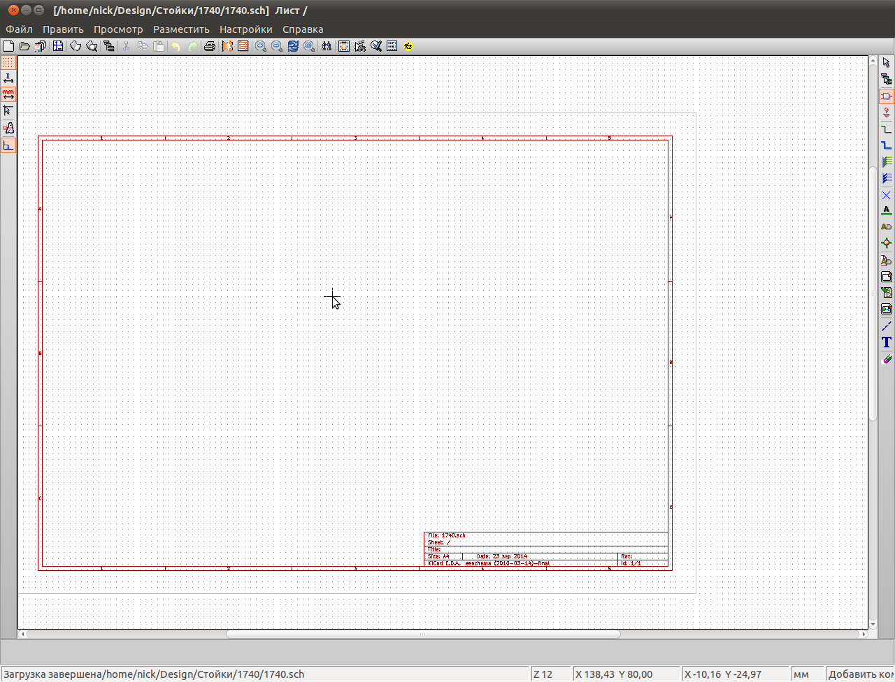

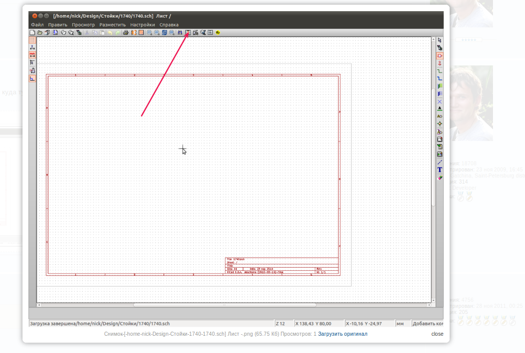

хммм... у меня кикад другой версии, куда тут жать для "Жмём кнопку для генерации списка соединений."?
Снимок-[-home-nick-Design-Стойки-1740-1740.sch]  Лист -.png (2412 просмотров) <a class='original' href='./download/file.php?id=33662&mode=view' target=_blank>Загрузить оригинал (65.75 КБ)</a>

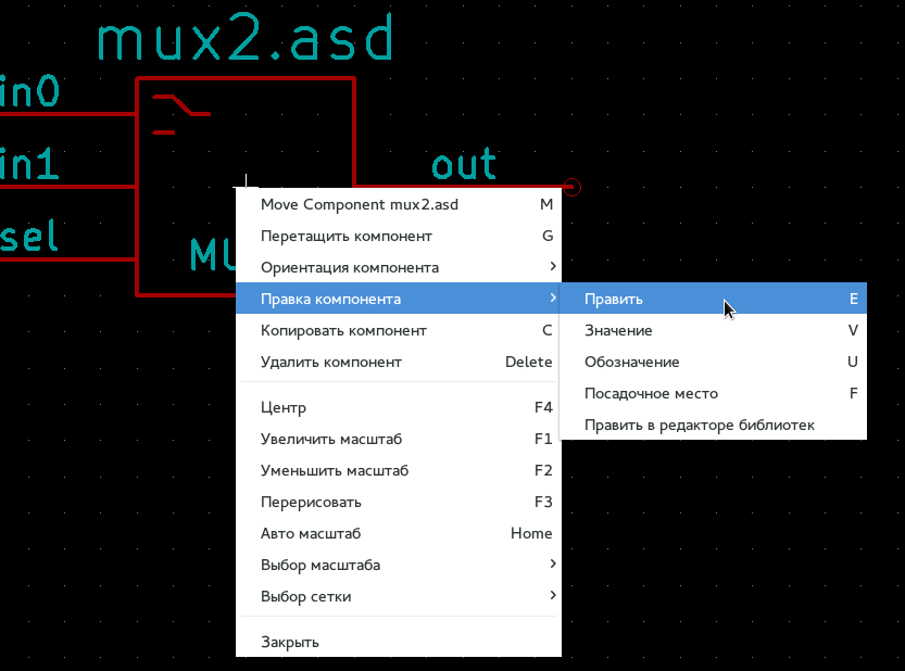

Nick писал(а):хммм... у меня кикад другой версии, куда тут жать для "Жмём кнопку для генерации списка соединений."?
наверно сюда
Выделение_082.png (2411 просмотров) <a class='original' href='./download/file.php?id=33663&mode=view' target=_blank>Загрузить оригинал (233.76 КБ)</a>

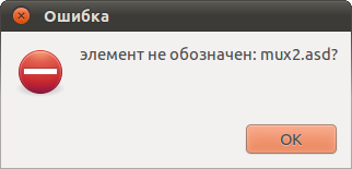

Сообщения: 22776
Re: VisualHAL
Говорит элемент не обозначен.
хотя вроде обозначение есть...

Nick писал(а):Говорит элемент не обозначен.
На схеме над элементом что написано, "mux2.?"? Замени "?" на цифру.
Та версия, что у меня (kicad-2013.06.11-4.rev4021) при генерации соединений предлагает обозначить такие элементы автоматически.

Сообщения: 22776
Re: VisualHAL
UAVpilot писал(а):На схеме над элементом что написано, "mux2.?"? Замени "?" на цифру.
Так вроде обозван... mux2.asd, или он пока только цифры понимает?
Сообщения: 21923
Re: VisualHAL
Nick писал(а):Так вроде обозван... mux2.asd, или он пока только цифры понимает?
Да, оказывается он обязательно хочет видеть цифру в конце.. Как обмануть пока не понятно...

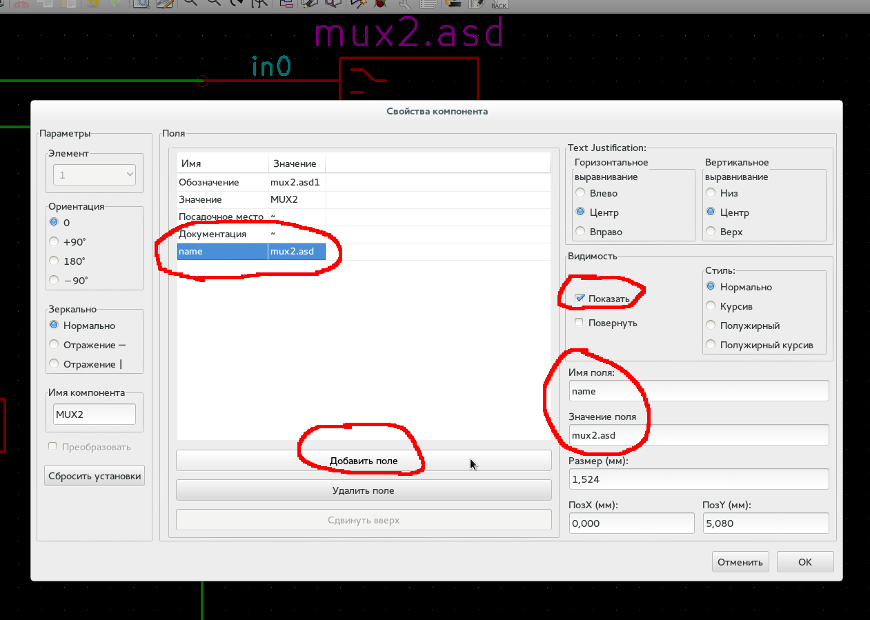

Например так:
vhal3.png (2361 просмотр) <a class='original' href='./download/file.php?id=33695&mode=view' target=_blank>Загрузить оригинал (39.9 КБ)</a>
vhal4.png (2361 просмотр) <a class='original' href='./download/file.php?id=33696&mode=view' target=_blank>Загрузить оригинал (107.86 КБ)</a>
поле name сделать видимым, а поле обозначение невидимым. А в скрипте я сделаю соотв. поддержку.

Сделал оба варианта:
1. можно компоненту на схеме добвать поле name - его значение будет использоваться в HAL-файле.
2. в конце обозначения добавить символ # - автонумератор прицепит к обозначению свой номер, а плагин отбросит # вместе с номером.
Дубликаты придётся отслеживать самостоятельно.
