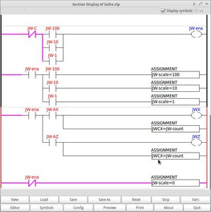

привет всем.
При написании куска электроавтоматики для коммутации маховичка к своему токарному станку я столкнулся проблемой - не получается использовать больше двух S32out.
По схеме галетник будет переключать режим jog: continius, 0.001мм, 0.01мм, 0.1мм. Тумблер переключает какая ось (X или Z) будет двигаться от маховичка. Маховичек - инкрементальный энкодер.
Пытаюсь описать такую логику: Когда выбран continius - маховичек не работает, когда один из инкрементов, то маховичек на соответствующем инкременте.
loadrt classicladder_rt numRungs=12 numBits=20 numWords=20 numTimers=5 numMonostables=2 numPhysInputs=50 numPhysOutputs=10 numArithmExpr=20 numSections=7 numS32in=13 numS32out=14
addf classicladder.0.refresh        servo-thread 1
loadusr -w classicladder --nogui lathe.clp
#Входы для штурвала
net jog-whell-continius machine.jog.continius  => classicladder.0.in-25  # (JWC) - безразмерные перемещения
net jog-whell-100 machine.jog.100um  => classicladder.0.in-26 # (JW-100) - перемещение 100 микрон
net jog-whell-10 machine.jog.10um  => classicladder.0.in-27 # (JW-10) - перемещение 10 микрон
net jog-whell-1 machine.jog.1um  => classicladder.0.in-28 #f (JW-1) - перемещение 1 микрон
net jog-whell-axis-x machine.jog-whell-axis.x  => classicladder.0.in-29 # (JW-AX) - выбрана ось X
net jog-whell-axis-z machine.jog-whell-axis.z  => classicladder.0.in-30 # (JW-AZ) - выбрана ось Z
net jog-whell-count jogwheel.jog-wheel =>  classicladder.0.s32in-01 # (JW-counts) - счетчик энкодера
#Выходы для штурвала
net jog-whell-x classicladder.0.out-05 => axis.0.jog-enable # (JWX) - маховичек для X включен
net jog-whell-z classicladder.0.out-06 => axis.1.jog-enable # (JWZ) - маховичек для Z включен
net jog-whell-scale axis.1.jog-scale <= axis.0.jog-scale <= classicladder.0.floatout-00 # (JWS) выход масштаба энкодера
net jog-whell-counts-x classicladder.0.s32out-01 => axis.0.jog-counts # (JWCX) - выход счетчика энкодера для оси X
net jog-whell-counts-z classicladder.0.s32out-02 => axis.1.jog-counts # (JWCZ) - выход счетчика энкодера для оси Z
# JW-ena - %B0

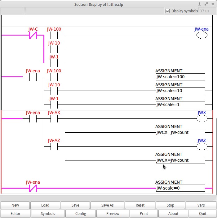

На картинке кусок ладдера, который в общем-то худо-бедно работает,но...
не получается сделать в операторе ASSIGNMENT JCWX=JW-count и JCWZ=JW-count.
Т.е. как только я меняю выражение в одном операторе, сразу меняется и в другом((((
В чем косяк?
jogwhell.jpg (3117 просмотров) <a class='original' href='./download/file.php?id=33410&mode=view' target=_blank>Загрузить оригинал (87.21 КБ)</a>

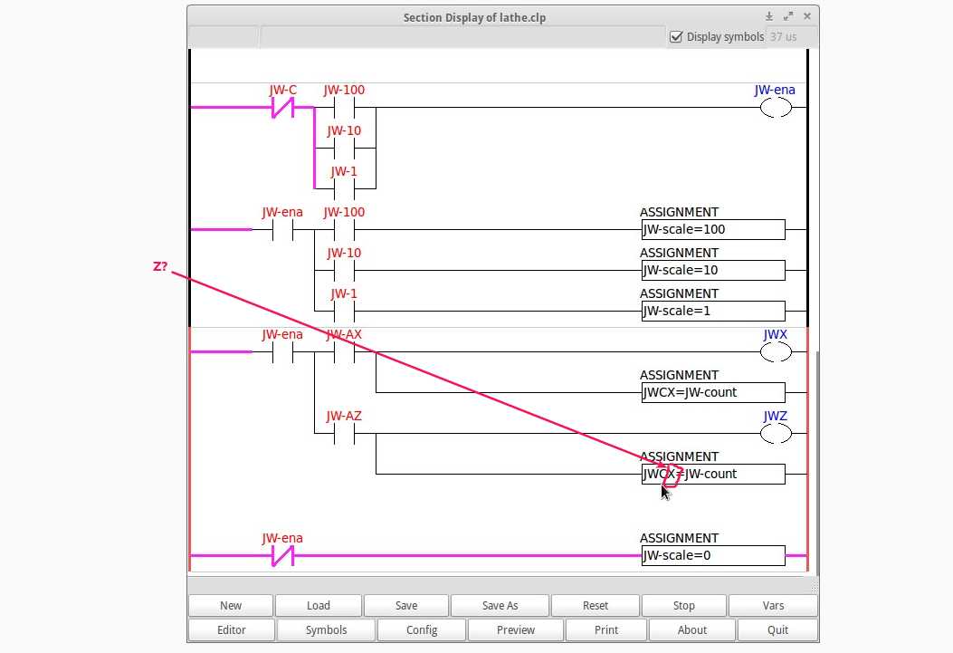

выложи файл CL (рисовать самому лениво))
может :
Выделение_075.png (3093 просмотра) <a class='original' href='./download/file.php?id=33414&mode=view' target=_blank>Загрузить оригинал (197.55 КБ)</a>

В ладдере нагляднее при ПНР,да и потом при эксплуатации.
nkp, вот туда то и не получается подставить Z. Т.е. как только я там меняю выражение, оно меняется и сверху(
clp в прицепе
lathe.clp
(7.47 КБ) 1231 скачивание
:bender:
Сообщения: 8340
Репутация: 1589
Re: Один штурвал на две оси (ClassicLadder)
Сообщение nkp »
Lexxa писал(а):nkp, вот туда то и не получается подставить Z. Т.е. как только я там меняю выражение, оно меняется и сверху(
да - действительно ...
лечится в данном файле удалением и прорисовкой заново ступени(rung) (нижней)...
по крайней мере у меня всё вышло...

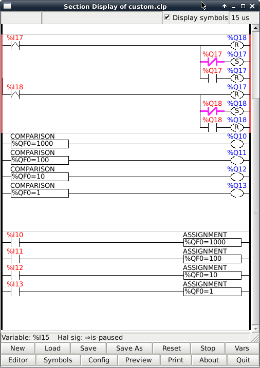

Кстати только сейчас сделал один штурвал на две оси на токарку. На все несколько строчек в hal.
Плюс, для инкрементов у меня стоят кнопочки - 4 кнопки с диодами на выбор инкрементов - они в Classic Ladder:
И еще две кнопки с диодами на выбор оси - тоже ladder.
(Сейчас файлы добавлю)
Собственно сам jog с выбором оси:
# --- Jog MPG ---
net selected-x => axis.0.jog-enable
net jog-counts => axis.0.jog-counts
net jog-increment-scaled => axis.0.jog-scale
net selected-z => axis.2.jog-enable
net jog-counts => axis.2.jog-counts
net jog-increment-scaled => axis.2.jog-scale
А вот весь ладдер - в основном, он нужен для зажигания светодиодов.
classic ladder mpg.png (3027 просмотров) <a class='original' href='./download/file.php?id=33606&mode=view' target=_blank>Загрузить оригинал (61.3 КБ)</a>
И привязка ладдера
net jog-incr-0 => classicladder.0.in-10
net jog-incr-1 => classicladder.0.in-11
net jog-incr-2 => classicladder.0.in-12
net jog-incr-3 => classicladder.0.in-13
net jog-incr-0-out <= classicladder.0.out-10
net jog-incr-1-out <= classicladder.0.out-11
net jog-incr-2-out <= classicladder.0.out-12
net jog-incr-3-out <= classicladder.0.out-13
net jog-increment <= classicladder.0.floatout-00
net select-x => classicladder.0.in-17
net select-z => classicladder.0.in-18
net selected-x <= classicladder.0.out-17
net selected-z <= classicladder.0.out-18
