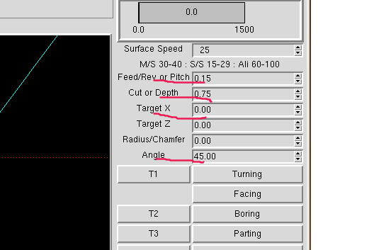

Как реализовать связь пинов HAL с переменными подпрограммы?
Ворон226
Сообщения: 1923
Репутация: 181
Сообщение Ворон226 »
Вот и появилось время для освоения этой простой (для небожителей) темы:
1. Как передать значение переменной из подпрограммы в HAL?
Например, в подпрограмме у нас есть переменная <Step>. Можно ли её значение присвоить параметру в HAL? Допустим подать на вход mux2.0.in1 ? И как?
2. Как присвоить переменной в подпрограмме значение параметра из HAL ?
Например, мы получаем на выходе mux2.0.out некоторое значение, которое нужно присвоить переменной подпрограммы <Speed>. И как?

Попробую неспеша написать подпрограмму в ngcgui , чтобы она опрашивала кнопку на панели LCNC и, в зависимости от её состояния (нажата-отжата) выполняла действие с различными параметрами (переменными).
А для обратной связи пусть подпрограмма включает и выключает "светодиод" на визуальной панели LCNC.
Приглашаю желающих к разбору.

Nick писал(а):Есть еще третий способ, который будет работать на всех релизах и на чистом Gкоде (это наверное наиболее правильный способ)
Но это способ передачи пинов типа BIT, а как же с FLOAT?
Вот есть команда М67 и М68 - запись аналогового (FLOAT) числа в digital-out-[00...03] , а прочитать?
И куда прочитанное сохраняется???
(буду проверять вариант 2...)

так :
M68 E0 Q11.111
устанавливает пин motion.analog-out-00 в 11.111
net mux2in1 motion.analog-out-00 mux2.0.in1

А как значение пина передать в программу? Например, переместиться в координату по Х, значение которой записано в motion.analog...
Сообщения: 8340
Репутация: 1589
Re: Как реализовать связь пинов HAL с переменными подпрограм
Сообщение nkp »
Ворон226 писал(а):А как значение пина передать в программу? Например, переместиться в координату по Х, значение которой записано в motion.analog...
наверно ты ведешь речь о M66 (пины motion.analog-in-00)

Так как я себя считаю пожизненным чайником в программировании (да и много ещё в чём), то буду двигаться не бегом, а по мере понимая проблемы.
Отбросим "экзотические" варианты на (на сегодня). Имеем следующие способы передачи значений:
1. Из программы в G-кодах в пины HAL:
- команды М62...М65 - устанавливают пин motion.digital-out-[00...03] (а это пины HAL-а) в ноль или единицу сразу или со следующей командой
- команда M68 - устанавливает пин motion.analog-out-[00...03]
2. Из визуальной панели в пины HAL:
- в custom_postgui.hal (описывающей "соединения" элементов визуальной панели с пинами HAL)
Например:
net surface_speed_in pyvcp.surface_speed => motion.analog-in-00
3. Передача значения пина HAL в переменную либо непосредственно в команду G-кода посредством motion.digital-in или motion.analog-in:
М66 - опрос значения либо motion.digital-in-[00...03], либо motion.analog-in-[00...03] и запись значения в регистр #5399 либо сразу, либо по событию (ожидание).
Например,
M66 E0 L0
#1 = #5399
G0 Z#1
или
M66 E0 L0
G0 Z#5399
, где L0 - опрос без ожидания;
E0 - опрос motion.analog-in-00
4. Прямая передача значения пина в программу G-кодов (работает в LCNC 2.6+):
непосредственно:
G0 X#<_hal[hal_name]>
, либо через переменную:
#1 = #<_hal[hal_name]>
, где hal_name может быть именем контакта, параметра или сигнала.

увеличиваем ,пописав в hal :
loadrt [EMCMOT]EMCMOT servo_period_nsec=[EMCMOT]SERVO_PERIOD num_joints=[TRAJ]AXES num_aio=16 num_dio=64
(16 и 64 максимально)
Ворон226 писал(а):4. Прямая передача значения пина в программу G-кодов (нужно проверить - работает ли в используемой версии LCNC):
работает в емс 2.6+
если версия ниже - то делаем с помощью M66
по команде
M66 E0 L0 #(L0 - берем значение немедленно , без паузы , E0 - указывает на пин motion.analog-in-00)
пишем значение параметра #5399 в свою переменную #1 :
#1 = #5399
затем используем ее ,например:
G0 Z#1

Есть неясность - пишем команду
M66 E0 L0 #
или
M66 E0 L0 #1
, где #1 говорит о том, что записываем значение в переменную #1
Как правильно?

M66 E0 L0
#1 = #5399
G0 Z#1
Сообщения: 22776
Или просто
M66 E0 L0
G0 Z#5399

М66 и M68 работают без проблем, а вот использовать #<_hal[hal_name]> пока не получается.
M66 E0 L0
#100 = #5399 ;это работает
А если так:
#100 = #<_hal[pyvcp.spinbox.0.param_pin]> ;выдаёт ошибку
Пробовал включить 8 бит в [RS274NGC]:
[RS274NGC]
FEATURES = 8
http://www.linuxcnc.org/docs/devel/html ... features_a
Ошибки нет, но в переменную #100 ничего не записывается.
У меня Linuxcnc 2.6.3

емс 2.7 - проверил - работает:
Выделение_069.png (5499 просмотров) <a class='original' href='./download/file.php?id=33334&mode=view' target=_blank>Загрузить оригинал (73.13 КБ)</a>
в ини только дополнительно:
[RS274NGC]
FEATURES = 8

А, блин, сам накосячил. Читал данные не так. Всё работает!!!
Нужно было обращаться к имени, указанному в <halpin>"my-spinbox"</halpin>
#100 = #<_hal[pyvcp.my-spinbox]>

Т.о. переменная #5399 по умолчанию содержит значение motion.digital-in-[00...03], либо motion.analog-in-[00...03]???
Или это просто некий буферный элемент?
Что-то не лезет в меня понимание операции. Запомнить и пользовать - нет проблем. Но вот понять как? и почему?
Сообщения: 8340
Репутация: 1589
Сообщение nkp »
попытаюсь разъяснить...
представим параметр (в данном случае #5399) - как один регистр , или как переменную...
командуем в программе (g-код) :
M66 E00 L00
емс пишет в наш регистр значение , которое в данный момент присутствует на пине motion.analog-in-00
почему именно на этом пине - потому что мы его сами в команде указали (E00)
теперь значение параметра будет храниться "в регистре" пока мы не поменяем это значение (а поменять его мы можем только опять командой M66)...
командуем в g-коде например:
M66 E02 L00
этим мы "перезаписали" наш "регистр" , и теперь там значение ,которое на пине motion.analog-in-02 ( потому как скомандовали E02)
то есть - в момент ,когда отрабатывает в программе строка кода вида M66 Exx L00 в параметр записывается
значение пина motion.analog-in-xx
Ворон226 писал(а):Т.о. переменная #5399 по умолчанию содержит значение motion.digital-in-[00...03], либо motion.analog-in-[00...03]???
аналогично - переменная #5399 содержит значение того пина , с которого мы "списали" его значение командой M66 ...
а уже сама команда M66 своими аргументами (Pxx- digital или Exx- analog ) указывае -
с какого именно пина взять значение...
посмотри пример ,который я приводил выше:
;Turning
O<turning> sub
(axis,hide)
G18 G7
M66 E4 L00
#5 = #5399 (Finish Z )
M66 E3 L00
#1 = #5399 (Finish X)
M66 E0 L0
#2 = #5399 (metres/min surface speed)
M66 E2 L0
#3 = #5399 (Cut / Increment )

он как раз наглядно демонстрирует работу этой команды...
тут мы имеем панель PYVCP , в которой пользователь должен установить некие параметры для обработки...
(такое подобие ngcgui)
вот мы заполнили поля:
теперь скоммутировали пины этх текстовых полей с нашими аналоговыми входами motion.analog-in-xx :
net feed_per_rev_in pyvcp.feed_per_rev => motion.analog-in-01
net cut_in pyvcp.cut => motion.analog-in-02
net target_x_in pyvcp.target_X => motion.analog-in-03
net target_z_in pyvcp.target_Z => motion.analog-in-04
net radius_in pyvcp.radius => motion.analog-in-05
net angle_in pyvcp.angle => motion.analog-in-06
и теперь запустив наш G-код мы поочередно перезаписываем значение с наших пинов панели
сначала в параметр #5399 ,
и сразу же в свои переменные (#1, #2, и тд.)
по сылке есть все файлы для "попробовать"...
разобрав этот пример - всё станет на свои места...

Вот теперь понятно. Есть специальная ячейка памяти (регистр) для хранения результата операции M66 - #5399.
Спасибо!
