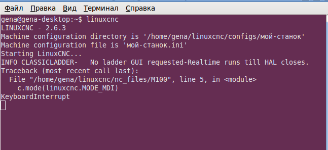

Который день пытаюсь и не получается выполнять команды Python из M-code. Например:
#!/usr/bin/python
import linuxcnc
c = linuxcnc.command()
c.mode(linuxcnc.MODE_MDI)
c.wait_complete()
c.mdi("G0 X10")
Если запускать скрипт из терминала, то работает как надо.
Файл назвал M100 и сделал исполняемый. Находится он как прописано в .ini PROGRAM_PREFIX.
Сообщения: 22776
Re: FAQ по Gcode, примеры
Попробуй добавить какой-то вывод, может оно не отрабатывает из-за конфликтов с linuxcnc.
Что говорит вообще?
Из консоли запускал, смотрел вывод?
Как точно файл называется? M большая?

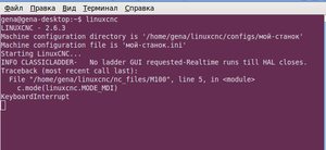

Вот через терминал. Программа идёт до этой строки и дальше тишина...
Снимок.png (4282 просмотра) <a class='original' href='./download/file.php?id=34095&mode=view' target=_blank>Загрузить оригинал (28.62 КБ)</a>
Сообщения: 22776
Ага... т.е. он подвис и ты его вырубил?
Вообще, походу ждет переход в режим mdi...
Вообще, вообще... ты эту команду как вызываешь?
А то получается как, вызываешь команду, она просит сменить режим на MDI, но т.к. мы сейчас выполняем команду M100 до ее выполнения переключать режим нельзя... получается что команда ждет завершение самой себя :)...
Как в общем ты ее планируешь использовать? Что будет эта функция делать?
gennadiy
Сообщения: 64
Зарегистрирован: 03 ноя 2013, 22:28
Репутация: 32
Откуда: Брест
Сообщение gennadiy »
Я М100 повесил на кнопку pyVCP через MDI_COMMAND = M100
А вообще хотел запускать программу G-code, нажав кнопку, с заданной строки командой
c.auto(linuxcnc.AUTO_RUN, program_start_line)
Может можно как-нибудь запустить скрипт кнопкой не используя M-code (M100...M199)?
Сообщения: 22776
gennadiy писал(а):Я М100 повесил на кнопку pyVCP через MDI_COMMAND = M100
это лучше все делать через subroutines
O<foobar> CALL
.... и файл foobar.ngc c O<foobar> SUB
gennadiy писал(а):А вообще хотел запускать программу G-code, нажав кнопку, с заданной строки командой
Так.... это... в gladevcp вроде есть такая кнопка сейчас... или я что-то путаю?

gennadiy писал(а):Который день пытаюсь и не получается выполнять команды Python из M-code. Например:
#!/usr/bin/python
import linuxcnc
c.wait_complete()
c.mdi("G0 X10")
попробуй так:
#!/usr/bin/python
import linuxcnc
c.mdi("G91 G0 X10")

nkp писал(а):попробуй так:
#!/usr/bin/python
import linuxcnc
c.mdi("G91 G0 X10")
Да, так работает.
Я уже понял, что во время выполнения скрипта на Python (используя M100...M199) нельзя менять режим работы интерпретатора вот этими командами:
c.abort()
c.mode(linuxcnc.MODE_AUTO)
c.mode(linuxcnc.MODE_MANUAL)
Nick писал(а): у тебя появляются пины, так же как в pyvcp
Nick, это то, что надо! Даже попробовал кнопкой стартовать с нужной строки G-code.
Всем спасибо!

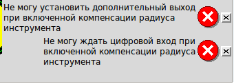

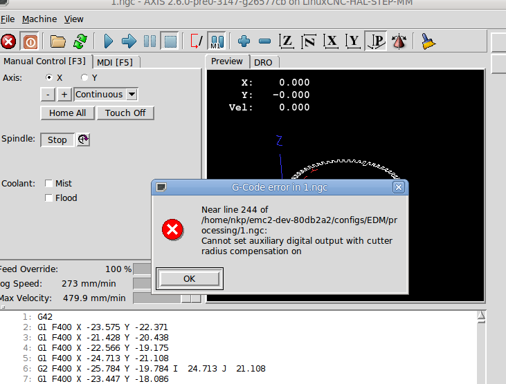

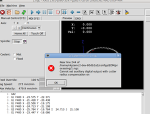

интересно - с чем связано ограничение на активацию цифровых пинов из gcode
при G41-42 :
Выделение_006.png (3750 просмотров) <a class='original' href='./download/file.php?id=39514&mode=view' target=_blank>Загрузить оригинал (62.72 КБ)</a>
ну ладно бы связаные с движением М62-63 , но тут не дает прописать М64-65
Сообщения: 22776
Хмм M66 тоже не работает...
надо на linuxcnc.org запостить...
Сообщения: 21923
В исходниках для этих проверок есть специальный блок кода - видно, что специально сделано.
Можно по истории комитов поискать когда добавилось и посмотреть зачем именно.
