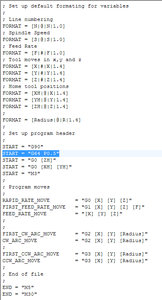

можете подскакать в какой строке

ivanmolla писал(а):можете подскакать в какой строке
Полагаю, так пойдет:
2014-09-01 02-47-38 Скриншот экрана.png (3149 просмотров) <a class='original' href='./download/file.php?id=32547&mode=view' target=_blank>Загрузить оригинал (21.43 КБ)</a>
Сообщения: 34042
Re: Как ускорить 3D Ооброботку
michael-yurov писал(а):Полагаю, так пойдет:
при условии что где нибудь он хитро сам не втыкает этот код :)
