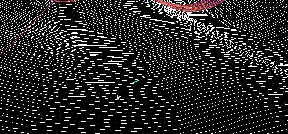

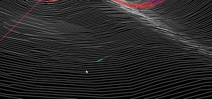

Проблема: image-to-gcode посредством скрипта autors.py - создает не очень гладкий g-код.
(если задать не так много точек, то код получается гладкий, но я хочу получить изделие которое не требует шлифовки, поэтому шаг беру маленький 0.0875мм и получается вот что)

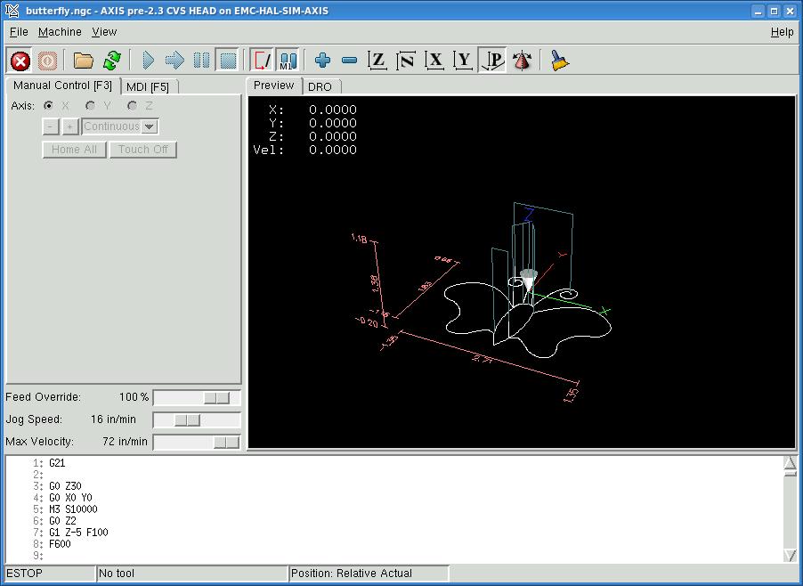

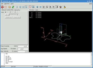

Т.к. ПО ЧПУ развивается в направление B-сплайнов
вот пример задания g-кода b-сплайном, а не дугами в LinuxCNC:
axis_nurb.jpg (3400 просмотров) <a class='original' href='./download/file.php?id=31682&mode=view' target=_blank>Загрузить оригинал (64.56 КБ)</a>
butterfly.ngc
бабочка g-код задается NURBS кривыми.
если твое ПО открывает этот файл - значит поддерживает сплайны
(1.67 КБ) 839 скачиваний

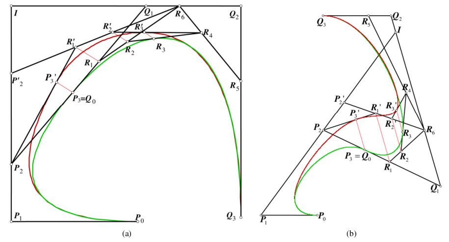

Суть алгоритма: берем набор точек(или любую кривую и ставим на ней точки очень часто) и касательные в этих точках,
берем первые m точек - строим кубическую криву Безье - проверяем:
1) вложились в заданную точность E1
2) количество изгибов на кривой Безье получилось не больше чем в оригинальной выборке
- если нет - то уменьшаем диапазон m
-иначе - все ок - принимаем полученную кривую Безье - берем следующие m точек...
- полученные кубические кривые Безье преобразовываем в B-сплайн - путем деления каждой пары на 3и сегмента с точностью E2 - вот так:
Merge two G1 continuous cubic Bézier curves to a cubic B-spline curve: <br />(a) the joint point is local convex and (без перегиба)<br />(b) the joint point is dealt as an inflexion (с перегибом в точке совмещения 2х сегментов) (3395 просмотров) <a class='original' href='./download/file.php?id=31685&mode=view' target=_blank>Загрузить оригинал (158.44 КБ)</a>

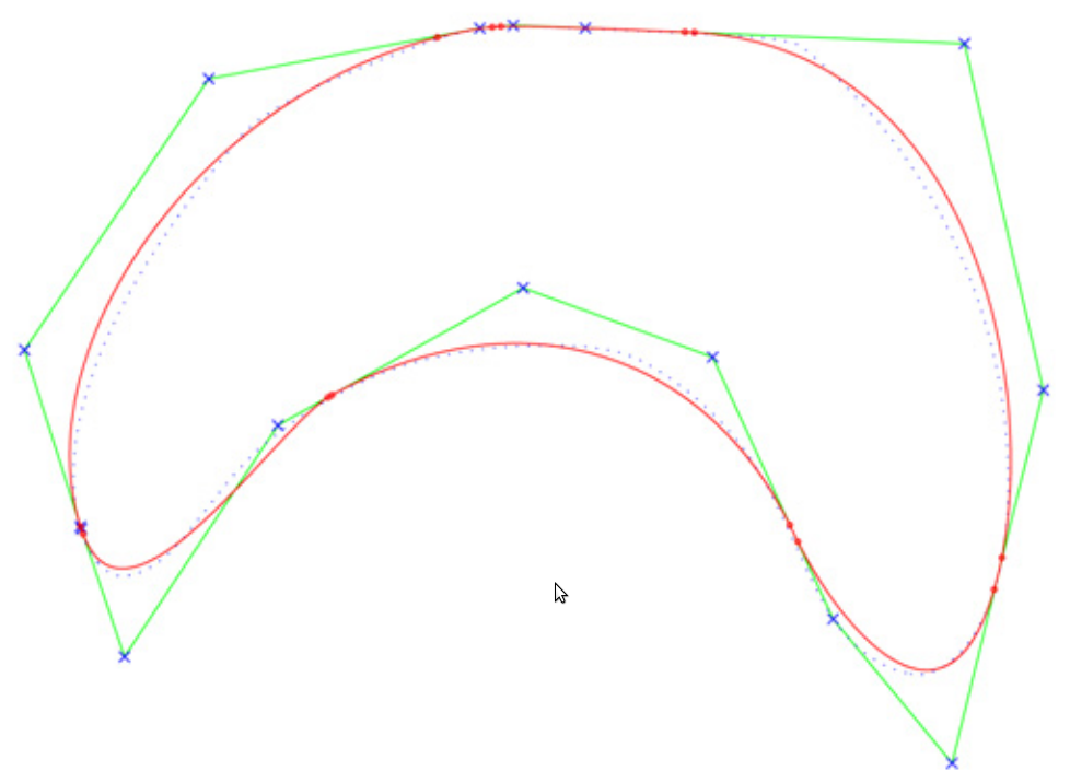

Вот что у него получилось:
Результаты автоматической аппроксимации любой кривой B-сплайном <br />Xunnian Yang and Chongyang Deng (3400 просмотров) <a class='original' href='./download/file.php?id=31683&mode=view' target=_blank>Загрузить оригинал (174.62 КБ)</a>
Обратите внимание на сглаживание и на сжатие - то сколько было точек(серенькие) и сколько стало(синие крестики).
