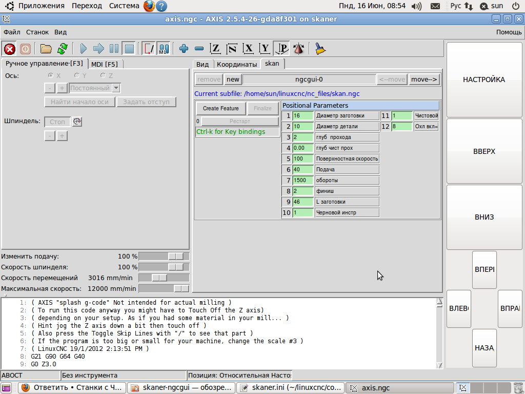

небольшой штрих - в стандартный ngcgui можно добавить чекбоксы(например дя вкл-выкл охлаждения)
примерно так это выглядит

А вот по фоткам я вижу, что ngcgui встроена в AXIS, а не отдельное окно, как у меня получилось. Как это сделать? И как убрать окно визуализации в AXIS (ведь смотреть грустную фрезеровку поверхности на экране компа или вживую - большой разницы нет...)?
(чекбоксы пока непонятны для чего, если можно просто кнопки прописать включения и выключения охлаждения? Или они привязываются к результатам вычисления в подпрограмме?)

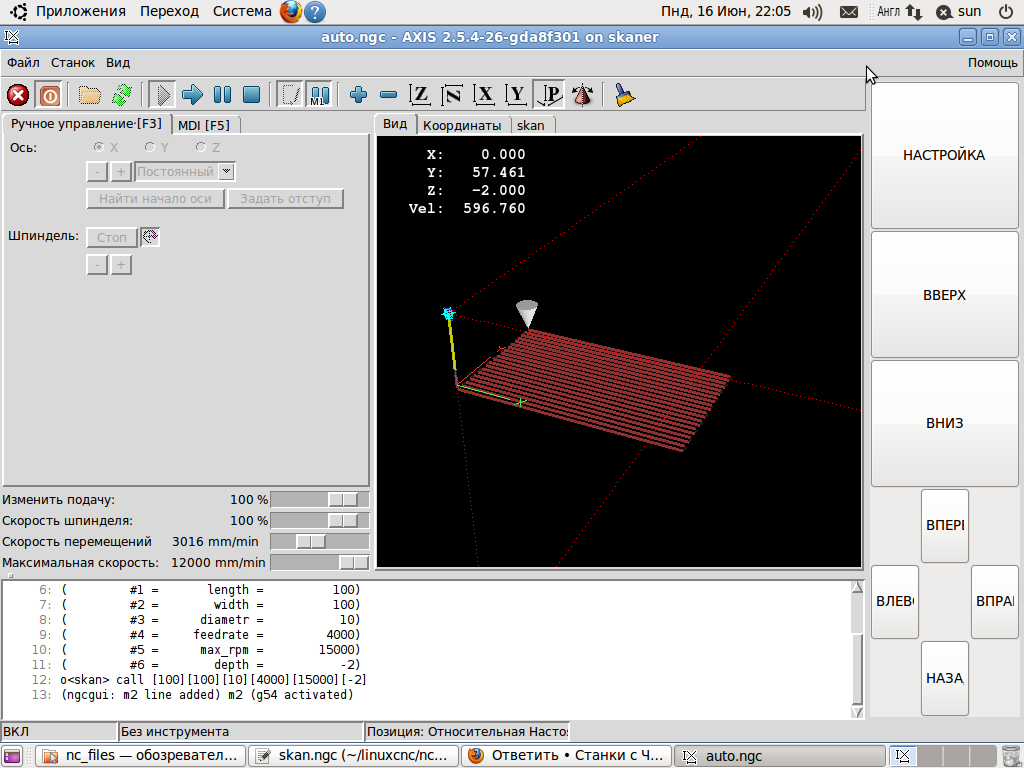

Решил переделать файл stan.ngc под конкретную задачу фрезеровки поверхности.
Пусть мы будем использовать переменные длины и ширины заготовки, диаметр фрезы, глубина фрезеровки, подача и обороты шпинделя.
Значит файл stan.ngc будет выглядеть так (без программы G-кодов):
o<stan> sub
   #<Length> =  #1 (=1000 длина)
   #<Width> =  #2 (=500 ширина)
   #<Diametr> =  #3 (=8 диаметр фрезы)
   #<FeedRate> =  #4 (=40 подача)
   #<Max_RPM> =  #5 (=15000 обороты)
   #<Depth> =  #6 (=-2 глубина)
o<stan> endsub
Файл auto.ngc:
(ngcgui: FEATURE 140615:22.30.01)
(ngcgui: files: < /home/sun/linuxcnc/nc_files/stan.ngc >)
(ngcgui: feature line added) #<_feature:> = 0
(ngcgui: call subroutine file: /home/sun/linuxcnc/nc_files/stan.ngc)
(ngcgui: positional parameters:)
(         #1 =       length =         1000)
(         #2 =        width =          500)
(         #3 =      diametr =            8)
(         #4 =     feedrate =           40)
(         #5 =      max_rpm =        15000)
(         #6 =        depth =            -2)
o<stan> call [1000][500][8][40][15000][-2]
(ngcgui: m2 line added) m2 (g54 activated)
Добавим программу обработки (фрезеровки) поверхности заготовки в G-кодах (с использованием циклов):
1. Устанавливаем высоту фрезы 5мм над поверхностью заготовки (и 5мм, и то, что поверхность заготовки Z=0 - по умолчанию).
2. Выходим в начало обработки (по умолчанию X0 Y0) и включаем шпиндель на заданных оборотах.
3. Опускаемся на глубину фрезеровки заготовки (переменная Depth = -2мм) со скоростью F400 (по умолчанию, но можно и отдельно прописать переменной).
4. Высчитываем шаг фрезеровки (30% от диаметра фрезы).
5. Запускаем цикл фрезеровки поверхности.
6. По окончании поднимаем фрезу и выключаем шпиндель, перемещаемся в начальное положение.
В итоге файл stan.ngc выгдит так:

Проверил - работает (кнопку "НАСТРОЙКА" так и не убрал...)
Кстати, gremlin не мешает ;) И места достаточно.

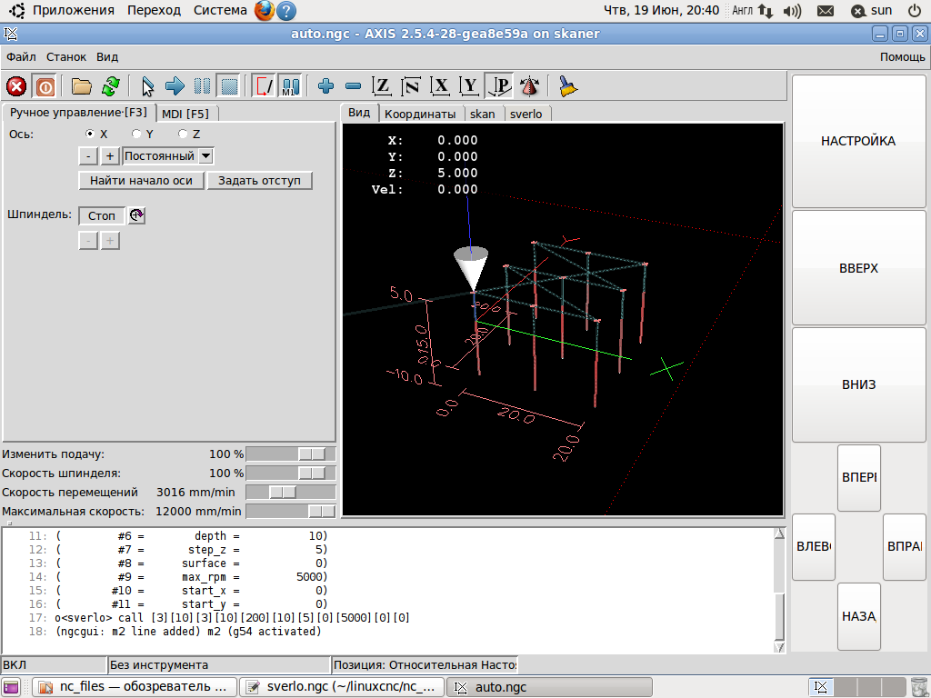

Далее буду писать программу сверловки по сетке.
Снимок-1.png (3489 просмотров) <a class='original' href='./download/file.php?id=29648&mode=view' target=_blank>Загрузить оригинал (103.65 КБ)</a>
Ворон226
Сообщения: 1923
Репутация: 181
Re: Простой перестраиваемый автомат на ngcgui от чайника
Сообщение Ворон226 »
Если замечаний нет - правлю первое сообщение, добавляю пример сверловки и отмечаю - РЕШЕНО. Затем инструкцию в ВИКИ...

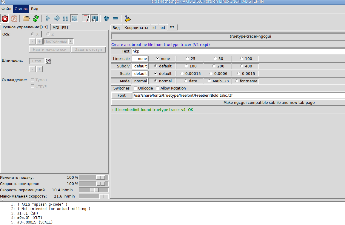

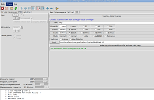

опять же - небольшой штрих...
в ini TKAPP = /usr/lib/tcltk/linuxcnc/ngcgui_ttt.tcl
и сам файл ngcgui_ttt.tcl
нужны только для "инструмента" truetype-tracer...
здесь подробней об этом...
то есть - если мы допишем в ini TTT = truetype-tracer:
NGCGUI_SUBFILE =/home/sun/linuxcnc/nc_files/stan.ngc
USER_COMMAND_FILE = /home/sun/linuxcnc/config/tkapp.py
NGCGUI = /usr/lib/tcltk/linuxcnc/ngcgui.tcl
TKAPP  = /usr/lib/tcltk/linuxcnc/ngcgui_app.tcl
у нас по идее появится еще обна вкладки для гравировки надписей (например):

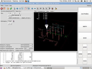

Как и обещал - конфигурация простого автомата для сверловки сетки отверстий.
1. В INI:
[DISPLAY]
DISPLAY = axis
EDITOR = gedit
GLADEVCP = mygui.ui
POSITION_OFFSET = RELATIVE
POSITION_FEEDBACK = ACTUAL
MAX_FEED_OVERRIDE = 1.2
PROGRAM_PREFIX = /home/sun/linuxcnc/nc_files
NGCGUI_SUBFILE =/home/sun/linuxcnc/nc_files/sverlo.ngc
2. Файл sverlo.ngc в папке /home/sun/linuxcnc/nc_files :
o<sverlo> sub
   #<Num_X> =  #1 (=3 кол-во отверстий по X)
   #<Step_X> =  #2 (=10 шаг по X, мм)
   #<Num_Y> =  #3 (=3 кол-во отверстий по Y)
   #<Step_Y> =  #4 (=10 шаг по Y, мм)
   #<Speed> =  #5 (=200 скорость сверловки)
   #<Depth> =  #6 (=10 глубина сверловки, мм)
   #<Step_Z> = #7 (=5 шаг сверловки, мм)
   #<Surface> = #8 (=0 высота пов-ти заготовки, мм)
   #<Max_RPM> = #9 (=5000 обороты шпинделя)
   #<Start_X> = #10 (=0 нач.координата по X, мм)
   #<Start_Y> = #11 (=0 нач.координата по Y, мм)
G0 Z5.0
G0 X0 Y0 S#<Max_RPM> M3
#<Current_Y> = #<Start_Y>
   o100 repeat [#<Num_Y>]
   #<Current_X> = #<Start_X>
      o101 repeat [#<Num_X>]
      G0 X#<Current_X> Y#<Current_Y>
      G83 R#<Surface> Z[-1 * #<Depth>] Q#<Step_Z> F#<Speed>
      G0 Z5.0
      #<Current_X> = [#<Current_X> + #<Step_X>]
      o101 endrepeat
   #<Current_Y> = [#<Current_Y> + #<Step_Y>]
   o100 endrepeat
G0 Z5.0 M5
G0 X0 Y0
M9
o<sverlo> endsub
Проверил - работает.
