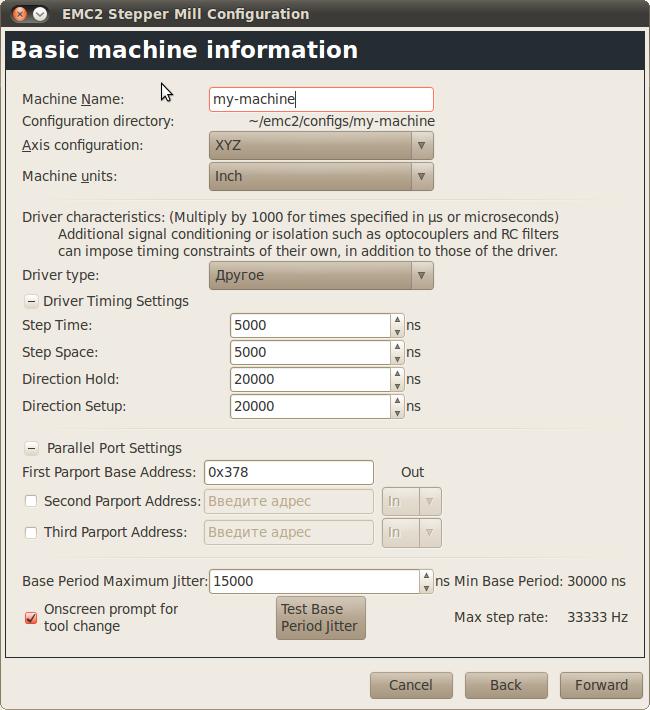

Параметры станка, контроллера и быстродействия
Настройки станка
Вводим название станка, в документации говорится, что можно использовать заглавные и строчные буквы, цифры и знаки "-" и "_".
Выбираем конфигурацию осей. XYZ (Фрезер), XYZA (4-х осевой фрезер) или XZ (Токарный станок). Названия только для примера. Если у Вас двух осевой станок, то можете выбрать XYZ, и ось Z оставить не настроенной.
Единицы измерения станка: дюймы или миллиметры.
Настройки контроллера
Можно выбрать из набора предустановленных параметров если Ваш контроллер в список. Или настроить все самому.
Параметры Step time, Step space, Direction hold, Direction setup смотрите в документации к вашему контроллеру.
Настройки lpt
Если у Вас только один lpt, то можно ничего не трогать по умолчанию стоит установка стандартного адреса lpt порта.

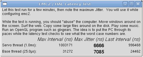

Настройки быстродействия
Base period - это одна из основных величин быстродействия, она определяет максимальную скорость работы с контроллером. Она определяет так называемый heartbeat (сердцебиение системы в целом) от которого зависит время для генерации сингала Step. Фактически, чем меньше base period тем больше максимальная частота генерации шагов (например, при Base period = 30 000 ns максимальная частота генерации шагов равна 33333Гц, что при 200 шагах на оборот в режиме микрошага 1:8 дает максимум 20 оборотов в секунду).
Base period зависит от параметров компьютера. Правильно определить base period можно при помощи утилиты Latency test, она тоже входит в состав EMC2. Latency это задержка с которой компьютер может остановить процесс работы для обработки внешнего запроса. В нашем случае, запросом является периодичный "heartbeat" (стук сердца) на основе которого вычисляется нужное время для следующего шага. Для того, чтобы контроллер работал правильно и не пропускал шаги минимальный base period должен быть равным длительность direction setup+direction hold+step space+maximum latency.
Итак, запускаем Latency test, и пытаемся нагрузить компьютер разными задачами, чтобы наверняка получить максимальную задержку. Можно запустить проигрываться фильм, полазить по интернету, скопировать большой файл, перемещать окна. Через несколько минут смотрим значение Base thread Max jitter (максимальное дрожание base period) и вставляем это значение в соответствующую строку в Stepconf.
Onscreen prompt for tool change - уведомление о смене инструмента. Если эта опция включена, то EMC2 будет останавливаться и выдавать сообщение о смене инструмента, каждый раз, когда в управляющей программе будет встречаться код M6. Оставьте эту опцию включенной, только если Вы не собираетесь делать автоматическую смену инструмента.

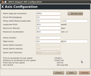

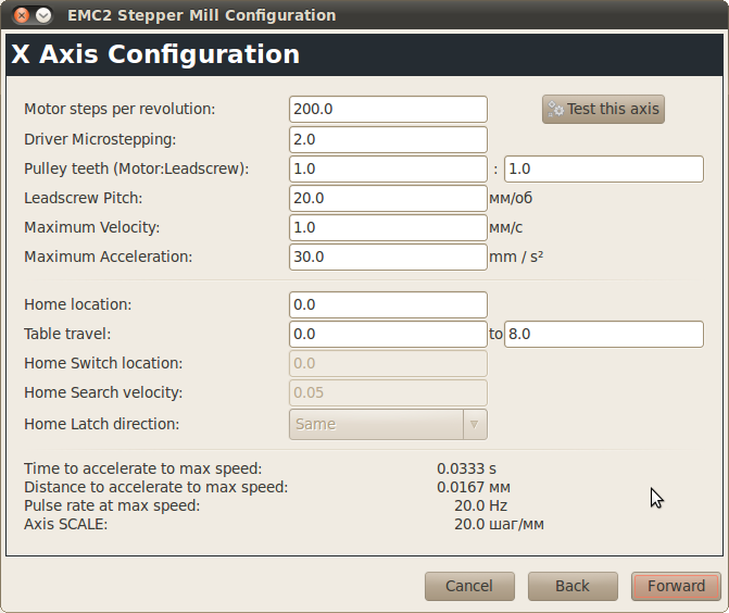

Настройка осей станка
Далее настраиваем все оси станка:
Motor Steps Per Revolution - количество шагов двигателя на один оборот.
Driver Microstepping - настройка микрошага контроллера. Для микрошага 1:8 устанавливайте "8"
Pulley Ratio - значение редуктора, если между валом двигателя и ходовым винтом стоит редуктор установите передаточное число.
Leadscrew Pitch - шаг ходового винта. Можно поменять направление движения вдоль оси установив отрицательное значение шага винта.
Maximum Velocity - Максимальная скорость перемещения.
Maximum Acceleration - Максимальное ускорение по данной оси.
Home Location - положение начала оси. Это положение в котором станок остановится после поиска начала.
Table Travel - границы оси. Положение начала должно быть внутри table travel, причем оно не должно совпадать с границами оси.
Home Switch Location - Положение концевика начального положения. Если у Вас совмещены home switch и limit switch в одном концевике, то значение home location не должно быть равным home switch location иначе появится ошибка "joint limit error", т.е. станок не должен остановиться в точке срабатывания ограничительного концевика.
Home Search Velocity - скорость поиска начала оси. Если концевой датчик расположен рядом с концом оси это значение должно быть выбрано с учетом того, что станок должен будет успеть остановиться до того как он ударится о конец оси. Если концевик замыкается только когда ответная часть рядом с ним, то скорость должна быть выбрана таким образом, чтобы станок успел остановиться пока концевик не разомкнулся. Если станок движется в противоположную сторону от концевика при поиске начала установите отрицательную скорость.
Home Latch Direction - направление уточнения начала, после первоначальной установки начала, они уточняются на очень маленькой скорости. Если выбрана опция "Same" при повторном срабатывании концевика начала будут установлены, если "Opposite" станок будет медленно откатываться пока концевик не разомкнется.
Ниже будут приведены вычисления параметров оси:
  • Time to accelerate to max speed - время ускорения до максимальной скорости (время остановки)
  • Distance to accelerate to max speed - дистанция ускорения до максимальной скорости (дистанция остановки)
  • Pulse rate at max speed - частота сигналов на максимальной скорости
  • Axis SCALE - количество шагов в одной единице измерения шагов/мм (шагов/дюйм)

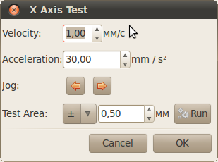

После введения всех параметров ось можно протестировать. Для этого нажимаем Test this axis.

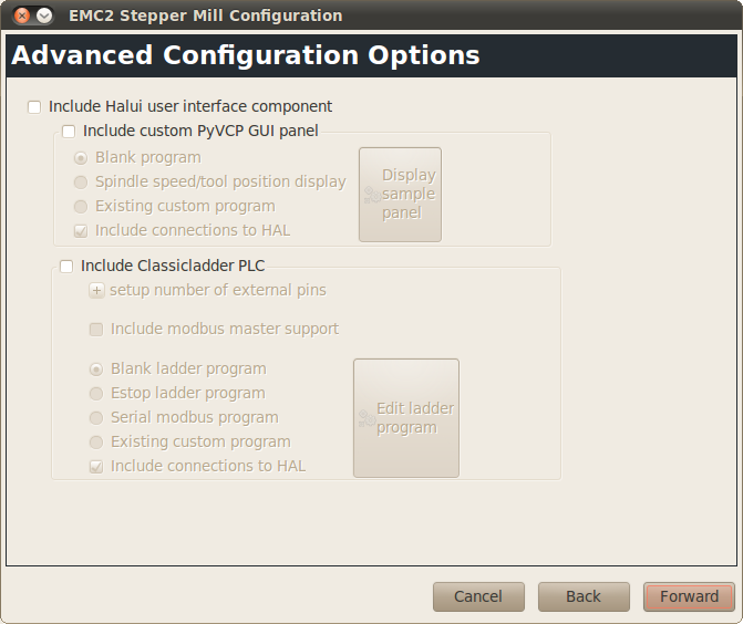

Настройка дополнительного интерфейса
  • Include Halui - Добавить пользовательскую панель Halui.
  • Include PyVCP GUI panel - Добавить панель pyVCP.
    См. статью по настройке и применению pyVCP в EMC2
  • Include ClassicLadder PLC - Добавить программируемый контроллер на лестничной логике (Programmable Ladder Logic Controller).

Помогите пожалуйста! Какое число ставить в Base Period Maximum jitter - стоит 35000 почемуто
1 Latency test выдает 7161 вместо 6666 и 6309 вместо 7085,
"чтобы контроллер работал правильно и не пропускал шаги минимальный base period должен быть равным длительность direction setup+direction hold+step space+maximum latency. " = 52161??????
Может ли из за неправильной настройки останавливаться станок на полсекунды и ехать дальше?
Спасибо.

Эмммм... давай еще раз, что показывает latency test в поле max jitter? (можешь прикрепить сюда скриншот (Print+Screen и на форме ответа добавить вложение))
По идее станок просто так останавливаться не должен. Особенно если при этом не выдается никакой ошибки.
Есть ли еще какие-нибудь симптомы остановки станка? Например останавливается регулярно, или раз в день?

тест.jpg (81766 просмотров) <a class='original' href='./download/file.php?id=1474&mode=view' target=_blank>Загрузить оригинал (36.49 КБ)</a>
У МЕНЯ ПОЛУЧИЛОСЬ 7161 вместо 6666 и 6309 вместо 7085
Остальные параметры Step time -5000
Step space -5000
Direction hold -20000
Direction setup -20000
Хотя откуда они взялись не знаю.

7161 это очень хорошо!
Если EMC2 никаких ошибок не выдает, то наверное проблема не в ней.

7161 это очень хорошо,а что с ней делать? поставить в Base period max jitter? или прибавить 20000+20000+5000 и поставить 52161?
Осей 3.
Сообщения: 22776
Re: Конфигурация EMC2 LinuxCNC
По идее ты должен поставить 8000, а stepconf должен сам его сложить с остальными параметрами.

По поводу конфигурации. Изготовитель написал, что настроено на 1/8 шага. Оборот на 360 за 33 шага. Резьба м10 - шаг резьбы 1,5мм. Завожу эти величины. Когда делаю тест на 50мм - каретка делает меньше чем 5см движения. И вообще как то захудало работает. А когда стоят настройки в дюймах - все работает гораздо лучше и быстрее.(это когда автоматом величины заполнены для контороллера, правда в дюймах)
Еще в мануале есть временные диаграммы и они подписаны так:
A) Minimum Command Active Time Before Step Pulse 200nS
B) Minimum Command Active Time After Step Pulse 200nS
C) Minimum STEP Pulse Width 1.0uS
D) Minimum STEP Low Time 1.0uS
Тест max jitter: 14354
Как правильно воспользоваться этими величинами для настроек?
