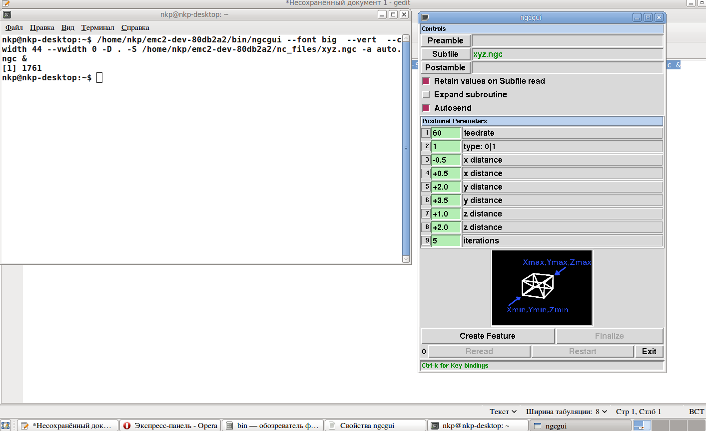

NGCGUI - установка, настройка, описание, примеры.
Примеры
Файлы подпрограмм
NGCGUI это утилита для использования в EMC2 подпрограмм,т.н. мастеров.

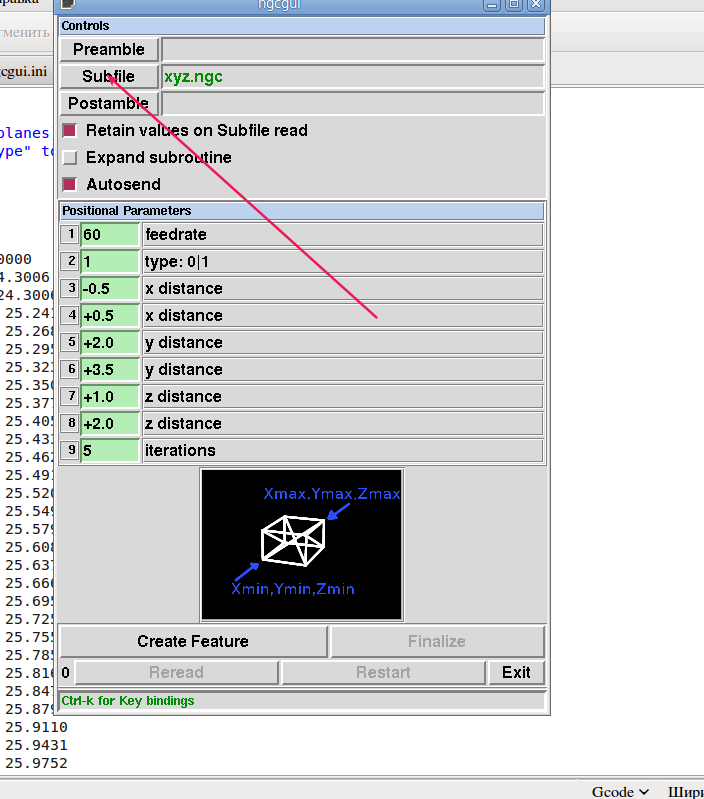

Теперь создаем нашу первую вкладку следующей строкой - пока без названия: Запускаем,проверяем: Настройка
Теперь создаем сам файл подпрограммы для нашей вкладки.
Он должен быть такого вида: имя- имя подпрограммы,имя файла и название нашей вкладки.
тело подпрогр- g-код, который мы напишем.
Назовем файл lathe (пример будет из токарной обработки): Окончание файлов должно быть .ngc

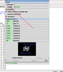

Помещаем наш файл lathe.ngc в папку прописанную в ini [DISPLAY]PROGRAM_PREFIX и прописываем путь к ней там же: Проверяем: Кстати,загружаемый по умолчанию EMC файл можно изменить в ini [DISPLAY]
если прописать так
не загр. ничего.(как на скриншоте выше.)

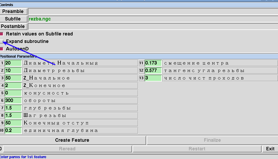

Смотрим: Каждая строка появилась во вкладке с возможностью редактировать данные.
Теперь мы в нашей подпрограмме (в g-коде) можем (и будем) использовать переменные.

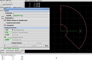

Запускаем,на вкладке нажимаем "Create feature" ,потом "Finalize"
Получаем запрограммированную траекторию: Описание

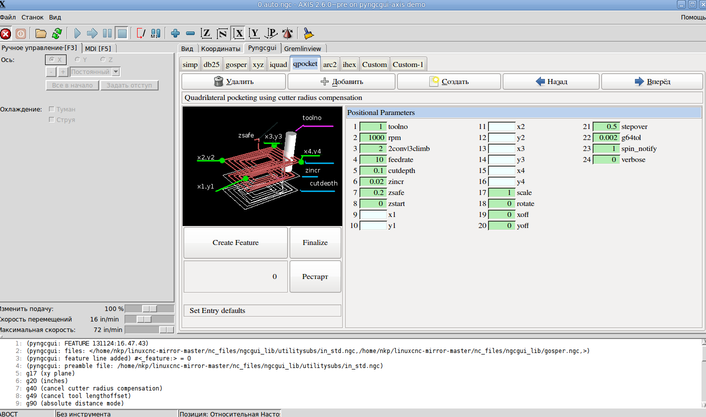

Как объеденить несколько подпрограмм
В программу могут быть объеденены несколько копий как одной подпрограммы, так и разные подпрограммы.
Как это выглядит на практике:
у нас есть 6 вкладок с подпрограммами для фрезерной обработки: Объеденим их все в одну программу. Открываем первую вкладку,корректируем ,если нужно параметры,нажимаем "CreateFeature".
Этим мы передали наши параметры в создаваемый ngcgui файл auto.ngc. Изменим некоторые параметры(например координаты начала обработки) Нажмем еще раз "CreateFeature".В файл auto.ngc передались также и новые параметры.Нажимаем "Finalize"-загружаем готовый файл с двумя подпрограммами: Чтобы объеденить подпрограммы с разных вкладок :
1.Открываем первую вкладку,корректируем ,если нужно параметры,нажимаем "CreateFeature".
2.Переходим на нужную вкладку,корректируем ,если нужно параметры,нажимаем "CreateFeature".
3.Повторяем,если необходимо.
4.Нажимаем "Finalize".
5. Соглашаемся создать из всех вкладок. Удобней объеденять несколько одинаковых контуров так:
1.создаем из требуемой вкладки копию нажатием кнопки "new"
2.нажимаем "Subfile" ,открываем файл(в нашем случае тот же,что и на первой вкладке)
3.повторяем необходимое число раз
4.корректируем параметры для каждой копии
5.объеденяем все,соблюдая нужную нам последовательность обработки. 5. Соглашаемся создать из всех вкладок. Файлы подпрoграмм

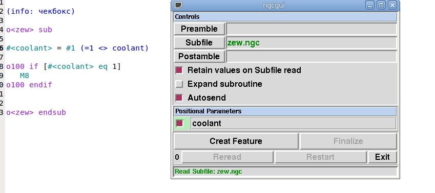

добавление чекбоксов в ngcgui:
если используем ngcgui автономно - то изменения вносим в файл /usr/bin/ngcgui
вот сам файл:
ngcgui.tar
(140 КБ) 704 скачивания
если используем ngcgui в Axis - то изменения вносим в файл /usr/lib/tcltk/linuxcnc/ngcgui.tcl
(содержимое то же)
теперь в строке ,там где хотим получить чекбокс пишем так: #<coolant> = #1 (=1 <> coolan)
Выделение(015).jpg (5684 просмотра) <a class='original' href='./download/file.php?id=12635&mode=view' target=_blank>Загрузить оригинал (110.97 КБ)</a>
теперь в своих подпрограммках можно прописывать примерно так:
(info: чекбокс)
o<zew> sub
#<coolant> = #1 (=1 <> coolant)
o100 if [#<coolant> eq 1]
M8
o100 endif
o<zew> endsub
то есть - если галка стоит - выполняем M8

подпрограммка для сегментов:
(info: сегмент )
 o<segment> sub
 #<R1>       =      #1 (=30   R внешний)
 #<r>       =      #2 (=10   r внутренний)
 #<a>       =      #3 (=30   угол)
 #<Coolant> =      #4 (=1 <>   охлаждение )
 #<feed>    =      #5 (=400 подача)
F130 G90
G0 Y#<r>
G4 P1
#<b> = [90-[#<a>]]
G2 X [[COS[#<b>]] * [#<r>]] Y [[SIN[#<b>]] * [#<r>]]  I0 J-#<r>
G1 X [[COS[#<b>]]*#<R1>] Y [[SIN[#<b>]] *#<R1>]
o<if0> if [#<a>  LT 180]
#<R2> = #<R1>
o<if0> else
#<R2> =[-#<R1>]
o<if0> endif
G3 X0 Y#<R1> R#<R2>
G1 Y#<r>
o<segment> endsub
Выделение(021).jpg (5664 просмотра) <a class='original' href='./download/file.php?id=12689&mode=view' target=_blank>Загрузить оригинал (216.19 КБ)</a>
segment.ngc
(569 байт) 1286 скачиваний
https://www.youtube.com/watch?v=9jgT7OeaOi8
зы
подачу забыл прилепить...
Сообщения: 22776
Re: ngcgui
О, прикольная штука. :good:

тут реализация ngcgui на питоне ... (напомню - оригинал на тикле )
почти все как и было - интерфейс , функционал ...
Выделение_006.png (5290 просмотров) <a class='original' href='./download/file.php?id=21520&mode=view' target=_blank>Загрузить оригинал (134.3 КБ)</a>

ngcgui у тебя уже есть - в папке:
/папка_емс_из_исходников/bin
этот файл можно запускать из консоли с нужными настройками(размер граф.окна,шрифт,и т.д.)
например у меня:
Выделение_033.png (5034 просмотра) <a class='original' href='./download/file.php?id=28608&mode=view' target=_blank>Загрузить оригинал (73.01 КБ)</a>
а можно эту команду "упаковать" в файл ,например М133 и запускать из емс
наверно можно и фильтр настроить , да , скорей всего это будет самым удобным способом(не пробовал пока)
открывать новые подпрограммы можно кнопкой :
Выделение_034.png (5034 просмотра) <a class='original' href='./download/file.php?id=28609&mode=view' target=_blank>Загрузить оригинал (60.68 КБ)</a>
файлы подпрограмм должны лежать в папке с G-кодами (указаной в ini-файле)
Последний раз редактировалось nkp 26 май 2014, 18:16, всего редактировалось 2 раза.
Сообщения: 8340
Репутация: 1589
Re: ngcgui
Сообщение nkp »
в дополнение:
Usage:
  ngcgui --help
  ngcgui [Options] -D nc_files_directory_name
  ngcgui [Options] -i linuxcnc_inifile_name
  ngcgui [Options]
  Options:
         [-S subroutine_file]
         [-p preamble_file]
         [-P postamble_file]
         [-o output_file]
         [-a autosend_file]            (autosend to axis default:auto.ngc)
         [--noauto]                    (no autosend to axis)
         [--font [big|small|fontspec]] (default: "Helvetica -10 bold")
         [--horiz|--vert]              (default: --horiz)
         [--cwidth comment_width]      (width of comment field)
         [--vwidth varname_width]      (width of varname field)
         [--quiet]                     (fewer comments in outfile)
         [--imageframe]                (default: separate widget for image)
