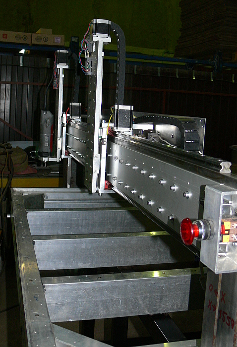

Продолжаю...
Аналогично сделал формирователи x2dir, z2step, z2dir.
Но не тут-то было! При запуске движения оказалось, что быстродействия схемы не хватает для отработки сигналов STEP!!!
Пришлось исправить строки, задающие быстродействие логических элементов для получения сигналов x2step и z2step так:
(покажу только для x2step)
addf and2.0 base-thread
addf and2.1 base-thread
addf or2.0 base-thread
addf not.0 base-thread
А вот для сигналов x2dir и z2dir вполне хватает быстродействия "servo-thread".

На настоящий момент логика подготовки к работе и самой работы в многошпиндельном режиме такая:
1. Включаем станок и отрабатываем команду "Всё в ДОМ".
2. Устанавливаем на столе две заготовки.
3. Выставляем начало заготовки и высоту заготовки для первого шпинделя.
4. Выставляем начало заготовки и высоту заготовки для второго шпинделя.
5. Выводим первый шпиндель в позицию X1 в нуле и Z1 в нуле!!! Включаем кнопкой на визуальной панели режим "Синхронная работа". Это нужно делать потому, что, как правило, программа обработки детали заканчивается командой "G0 X0 Y0", а значит при выполнении условий этого пункта, после окончания работы ОБА ШПИНДЕЛЯ будут находиться в исходном (на момент включения) положениях.
6. Загружает программу обработки детали. И запускаем её.
7. После отработки программы отжимаем кнопку "Синхронная работа".

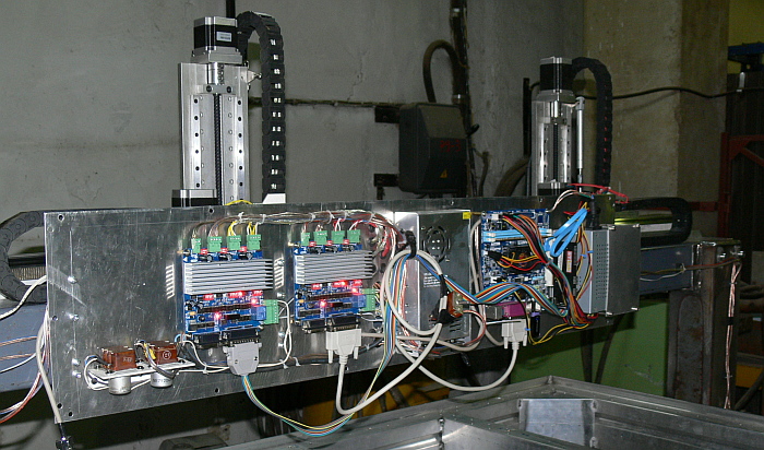

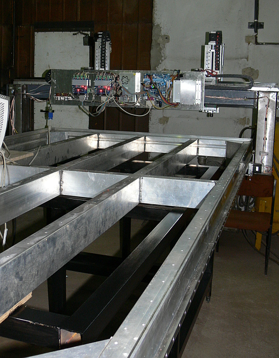

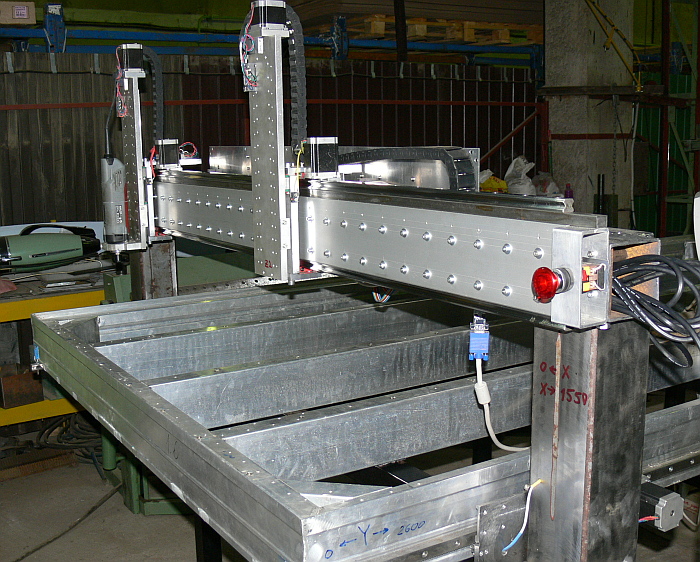

Фотки будут завтра (постараюсь).

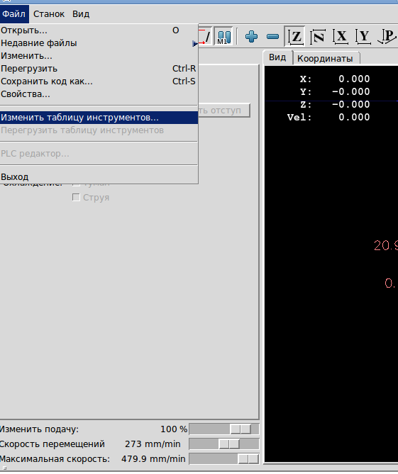

Обещанные фото и конфиги. Сегодня разобрался с глюками, но смена инструмента так и не заработала...
При загрузке файла LinuxCNC ругается так:
Около строки 1 в
/home/sun/linuxcnc/nc_files/...
Requested tool 1 not found in the tool table

Re: ПО двушпиндельного (многошпиндельного) фрезера
скорей всего в таблице инструментов не прописан инструмент №1Ворон226 писал(а):Сегодня разобрался с глюками, но смена инструмента так и не заработала...
команда в терминале :
tooledit ПЛНЫЙ_ПУТЬ_К/tool.tbl
и прописать правильно инструменты
или прописать примерно такое:
T1 P1 D0.125000 Z+0.511000 ;1/8 end mill
T2 P2 D0.062500 Z+0.100000 ;1/16 end mill
T3 P3 D0.201000 Z+1.273000 ;#7 tap drillну или в емс из меню открыть таблицу:

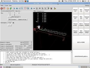

Вот кусочек синхронной работы:
https://www.youtube.com/watch?v=cJokJGhAHro

В справке по AXIS есть клавиши для перемещения оси А, а вот отдельно оси В - нет. Есть клавили перемещения выбранной оси. Но тут я узнал "подводный камень" AXIS: оси А и В в AXIS ПОВОРОТНЫЕ! Мало того, что скорость их регулируется градусами в секунду (вроде), но самое отвратительное - на максимуме крутят ОЧЕНЬ медленно (я даже не сразу понял, что они двигаются). Да и на экране В отображается вращением...
Потому вопрос:
Есть ли стандартные средства отображения двух шпинделей в рабочем поле? (понимаю, что многого хочу - но вдруг?)

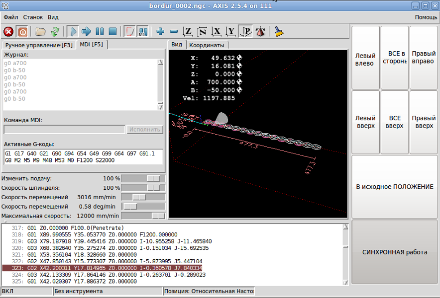

Кстати, сегодня переделал дополнительные кнопки, с которыми стало работать удобнее (см. скан)
Список MDI-команд:
MDI_COMMAND = G53 G0 Y0 X0 Z0 A1550 B0
MDI_COMMAND = G92 X0 Y0 Z0
MDI_COMMAND = G92 X0 Y0 Z0 A0 B0
MDI_COMMAND = G92 A0 B0
MDI_COMMAND = G0 X0 Y0 Z0
MDI_COMMAND = G0 X0 Y0 Z0 A0 B0
MDI_COMMAND = G0 Y0 A0 B0
MDI_COMMAND = G53 G0 X0
MDI_COMMAND = G53 G0 X0 A1550
MDI_COMMAND = G53 G0 A1550
MDI_COMMAND = G53 G0 Z0
MDI_COMMAND = G53 G0 Z0 B0
MDI_COMMAND = G53 G0 B0
Потому вопрос:
Список MDI-команд:

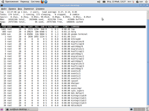

Также сегодня вызел ещё один "глюк" - даже не знаю куда копать?
Включаю LCNC, выхожу по осям в HOME, загружаю программу обработки по трем координатам (ранее уже работала), запускаю станок, и станок начинает резать, используя, естественно, три координаты, т.е. основным шпинделем. В это время второй шпиндель молчаливо стоит в уголке портала (это и понятно - программа использует только три координаты: X, Y, Z).
Программа отработала. Пробую задать высоту по Z, используя кнопку "Задать отступ": нажимаю кнопку, ввожу координату и нажимаю Enter - визуальная панель AXIS исчезает с экрана! Нет её и в свернутом виде внизу... И часть иконок в верхнем меню исчезает. А при попытке обратиться к Система-Администрирование-... исчезает и верхняя панель Linux-а...
Отключаю питание. Загружаю комп заново (при загрузке ругается, что нужно восстановить файлы, загружает). Включаю LCNC - последние изменения не сохранились.
Через некоторое время ситуация повторяется, но при попытке двинуть станок командой MDI.
Еще через некоторое время опять виснет...
В чем может быть причина? Где копать? Что смотреть?
Это чтобы две оси второго шпинделя стали линейными? Интересно...UAVpilot писал(а):А почему не использовал UVW?
Значит прописываем так:
В .INI:
[DISPLAY]
GEOMETRY = XYZUV
[TRAJ]
AXES = 8
COORDINATES = X Y Z U V
и далее по осям:
[AXIS_0]
[AXIS_1]
[AXIS_2]
[AXIS_6]
[AXIS_7]
Так?
Так, если посмотреть конфиги, у меня оси А и В прописаны в INI как линейные.
[AXIS_3]
TYPE = LINEAR
[AXIS_4]
TYPE = LINEAR
Но вот управляются кнопками клавиатуры (ось А и управление выбранной осью 4) как поворотные.
[AXIS_3]
TYPE = LINEAR
[AXIS_4]
TYPE = LINEAR

Сегодня пытался найти закономерности в зависании компьютера на станке...
Первое зависание не заставило себя долго ждать. LinuxCNC исчез с экрана монитора. Запустить терминал ни из меню, ни сочетанием клавиш Ctrl+Alt+T не удалось - ругнулось:
Не удалось выполнить процесс-потомок "gnome-terminal" (Ошибка ввода-вывода)
Пришлось выключать комп и загружать заново.
Сразу запустил в терминале top (снимок 1)
Запустил LCNC, который через минут пять-десять начал тормозить - долго отрабатывал команду MDI из AXIS (около 15 секунд до начала выполнения команды).
Сделал второй снимок процессов в top. Копия экрана делалась около 30 секунд... Вроде как копия была сделана, но в папке для копии не появилась... Далее исчез экран с AXIS, затем все менюшки и панели. Остался только экран с top, на котором были следующие процессы (копия экрана сделать уже не мог):
1771 sun 20 0 17828 6132 4972 R 100 0.6 gnome-screensho
895 root 20 0 34440 12m 6868 S 1 1.2 Xorg
и ещё такие процессы: gnome-terminal, compiz, init, milltask...
Во время перезагрузки - сообщение:
Во время проверки диска были обнаружены ошибки.
Нажал "F" - исправить
Диск для /tmp ещё не готов.
После некоторой паузы комп перегрузился сам.
Ещё пару раз LCNC зависал очень похоже...
Взял комп домой. Загрузил LCNC, вошел в Мозилу в пишу... ||Что можно проверить и как, пока комп со мной?
