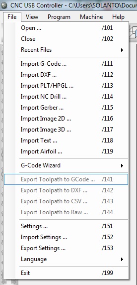

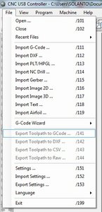

У меня этого не происходит. она неактивна после импорта.

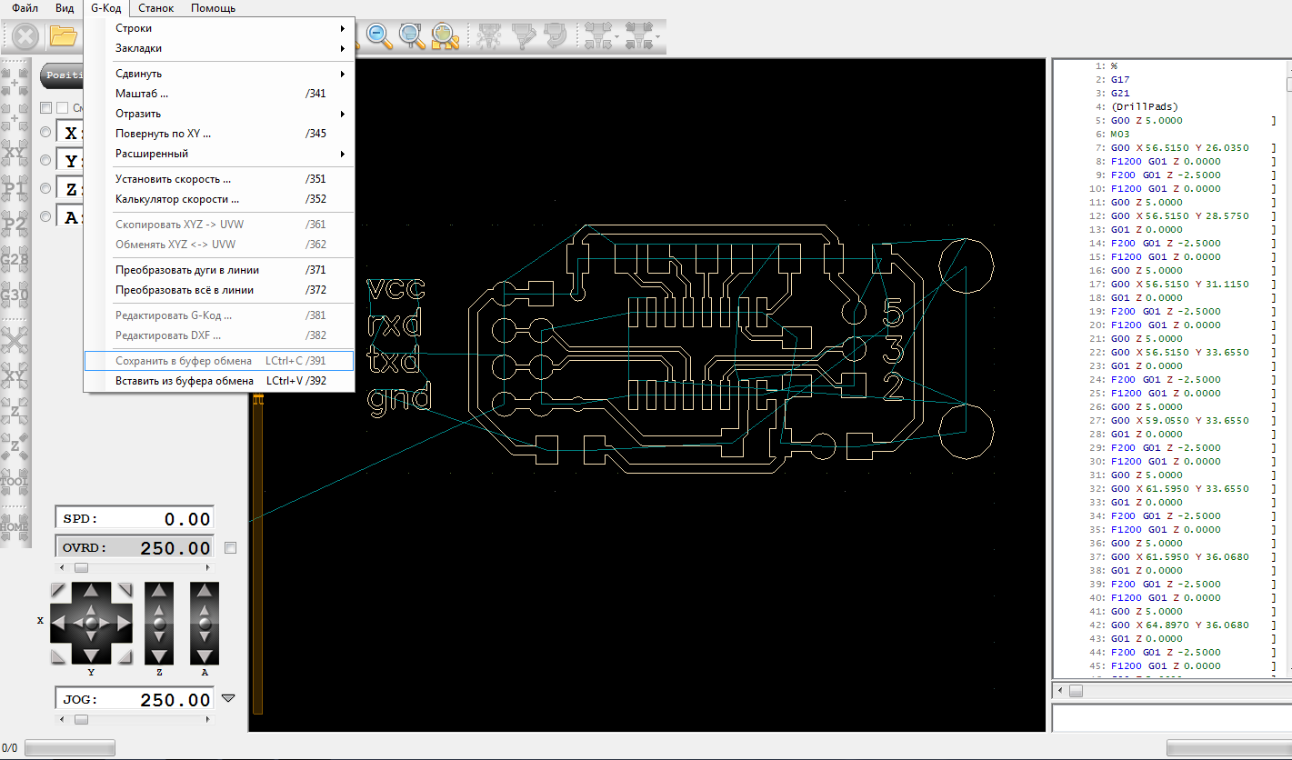

123.jpg (9686 просмотров) <a class='original' href='./download/file.php?id=27961&mode=view' target=_blank>Загрузить оригинал (59.09 КБ)</a>
1234.jpg (9686 просмотров) <a class='original' href='./download/file.php?id=27962&mode=view' target=_blank>Загрузить оригинал (279.99 КБ)</a>

А нет ли другого способа преобразовать Gerber или PLT в G-код?

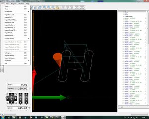

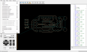

у меня все нормально, эта же версия. Попробуй через Program - Edit G-Code... сохранить.
Новый рисунок.jpg (9678 просмотров) <a class='original' href='./download/file.php?id=27965&mode=view' target=_blank>Загрузить оригинал (185.51 КБ)</a>
solanto писал(а):А нет ли другого способа преобразовать Gerber или PLT в G-код?
http://www.cnctoolsworld.com/Converter
Сферический ватник в вакууме.

Попробовал, у меня эта кнопка тоже неактивна, возможно есть ограничение для тех кто не использует Planet контроллер... ?

Мое мнение, пока нет лицензии эти функции недоступны :thinking: .

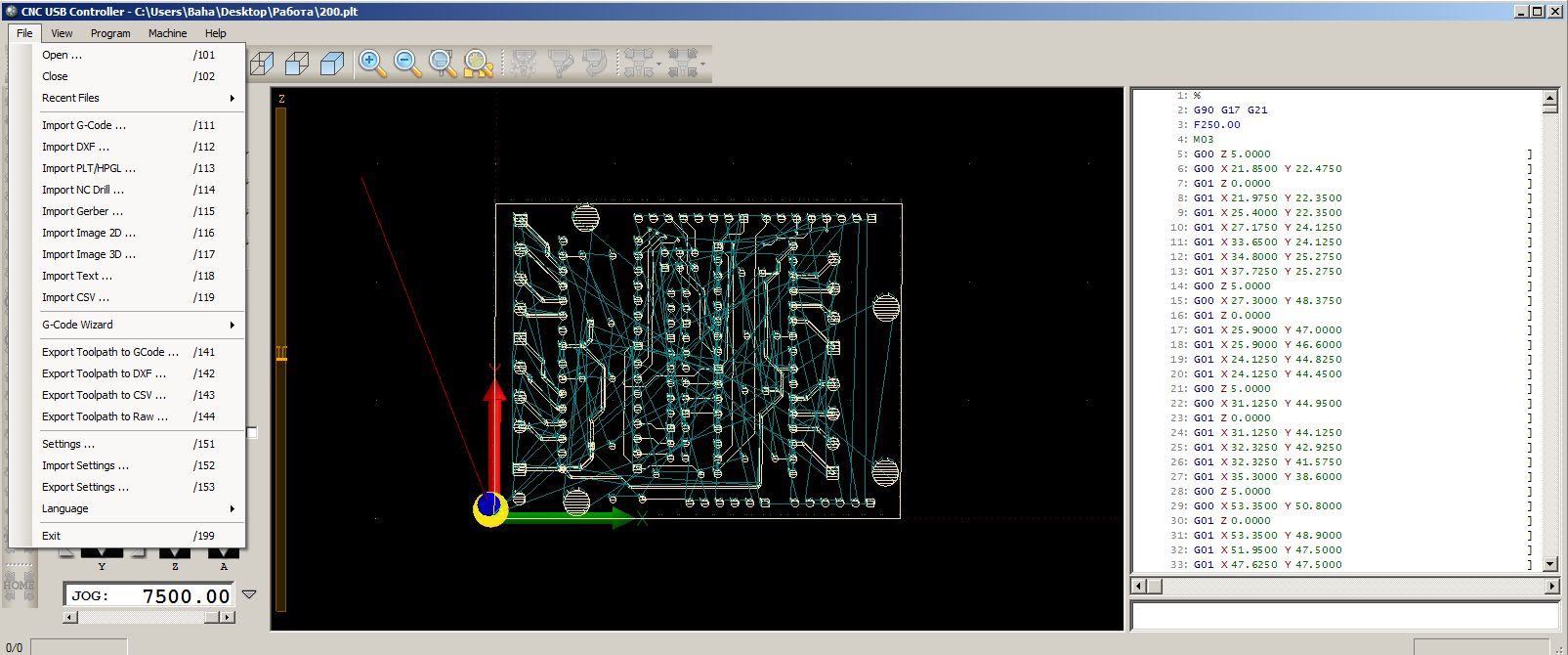

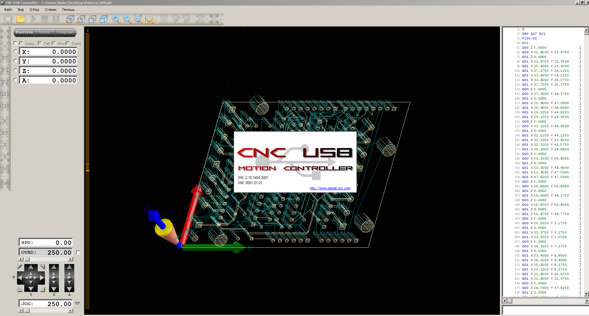

Добавлю картинок:
Первая (9669 просмотров) <a class='original' href='./download/file.php?id=27967&mode=view' target=_blank>Загрузить оригинал (124.55 КБ)</a>
Первая
f2 (9669 просмотров) <a class='original' href='./download/file.php?id=27968&mode=view' target=_blank>Загрузить оригинал (142.43 КБ)</a>
f2

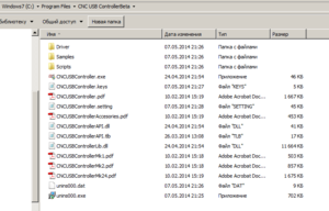

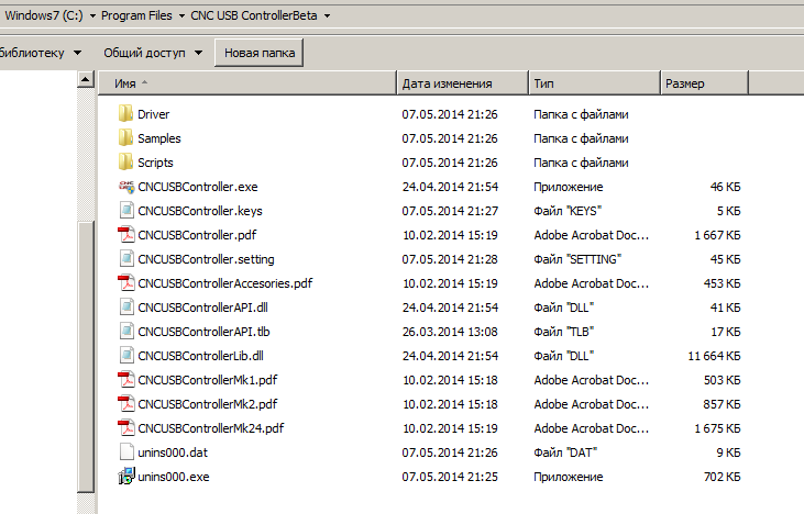

без лицензий (9662 просмотра) <a class='original' href='./download/file.php?id=27969&mode=view' target=_blank>Загрузить оригинал (255.48 КБ)</a>
без лицензий
без файла лицензий (9662 просмотра) <a class='original' href='./download/file.php?id=27970&mode=view' target=_blank>Загрузить оригинал (40.11 КБ)</a>
без файла лицензий
есть подозрение в чем может быть дело, потом будет время проверю.
