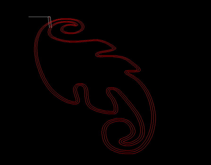

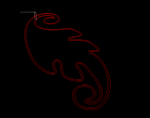

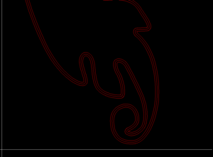

Сделал примитивный оффсет (есть глюки, неточности, но нетерпелось похвастаться).
Ща пойду в гараж испытывать :tongue:

#создаем траектории-оффсеты
o = Offset(t, 1.5) #оффсет наружу
o2 = Offset(t, -1.5) #оффсет внутрь
preview2D([t, o, o2], 5, options={'hideRef': True}) #смотрим траектории в 2Д
def f():
    G0(0, 200, 5)
    c = Strategy()
    c.mill(o, x=0, y=0, options={'z': -10})
    G0(Z=5)
    c.mill(o2, x=0, y=0, options={'z': -10})
    G0(Z=5)
    c.mill(t, x=0, y=0, options={'z': -10})
preview(f)
01.PNG (3443 просмотра) <a class='original' href='./download/file.php?id=25280&mode=view' target=_blank>Загрузить оригинал (26.47 КБ)</a>
02.PNG (3443 просмотра) <a class='original' href='./download/file.php?id=25281&mode=view' target=_blank>Загрузить оригинал (20.95 КБ)</a>

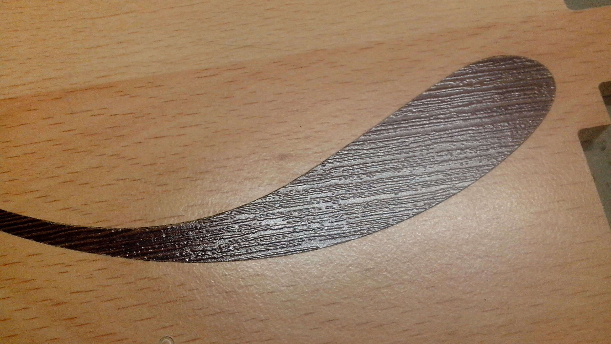

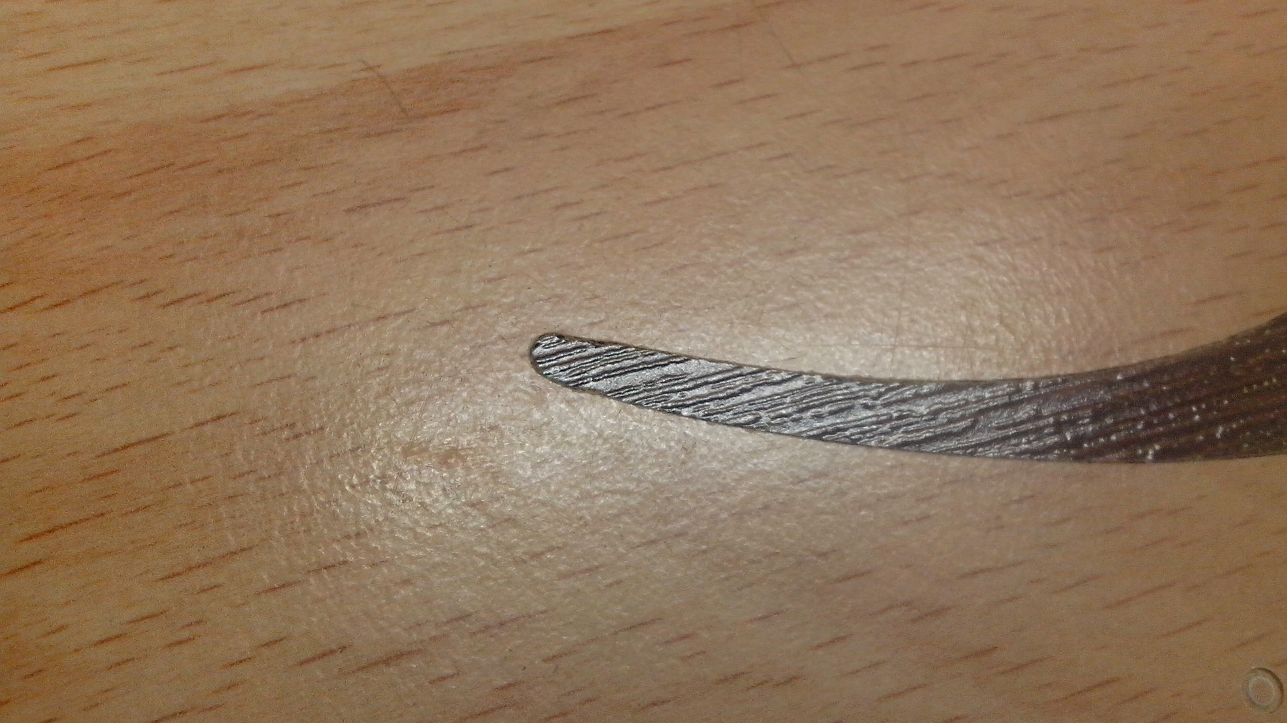

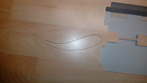

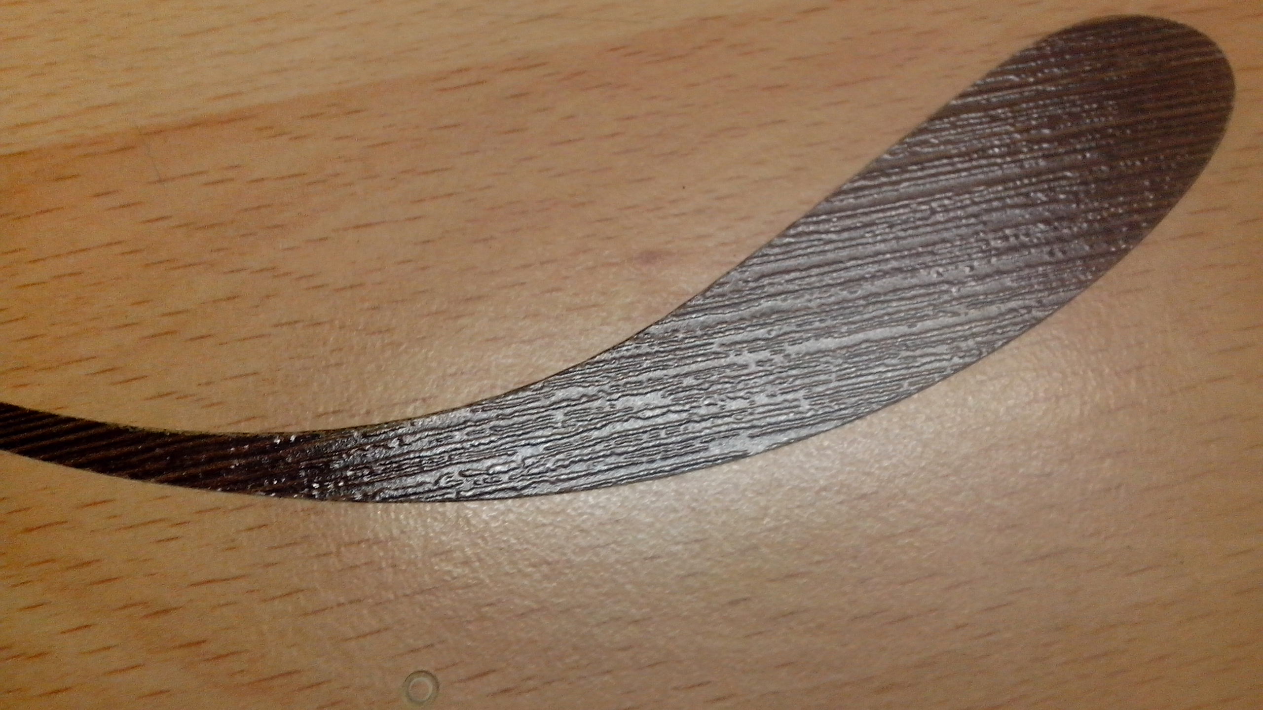

Вернулся из гаража. Все работает, почти как надо! Есть небольшой глюк в генерации траектории, но на внешний вид это не влияет. Завтра подправлю.
Итак. Фреза 3мм, кукуруза. Ламинат.
Первый блин. Честные оффсеты: +1.5мм, -1.5мм. Есть небольшой зазар.
IMG_20140226_195954.jpg (3436 просмотров) <a class='original' href='./download/file.php?id=25285&mode=view' target=_blank>Загрузить оригинал (466.74 КБ)</a>
Вторая попытка: дырка таже, капелька с оффсетом +1.42мм.

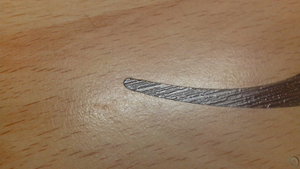

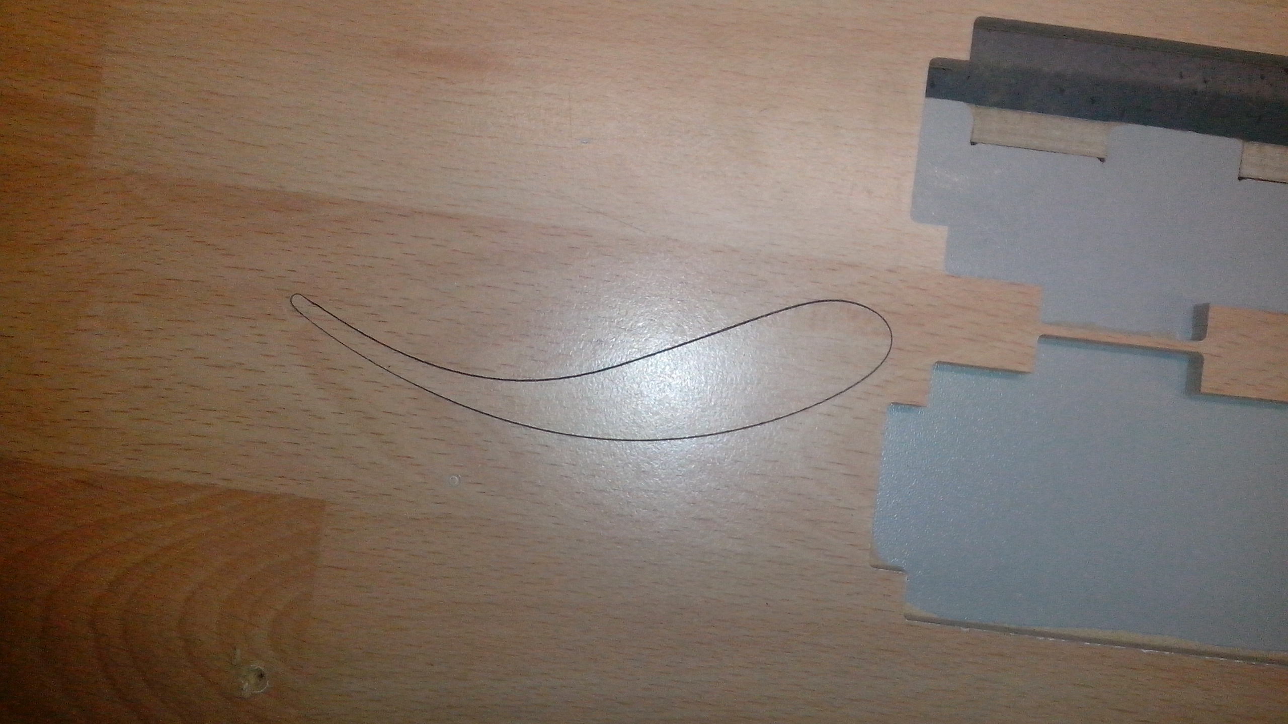

IMG_20140226_201633.jpg (3436 просмотров) <a class='original' href='./download/file.php?id=25286&mode=view' target=_blank>Загрузить оригинал (500.24 КБ)</a>
IMG_20140226_201636.jpg (3436 просмотров) <a class='original' href='./download/file.php?id=25287&mode=view' target=_blank>Загрузить оригинал (501.05 КБ)</a>
IMG_20140226_201640.jpg (3436 просмотров) <a class='original' href='./download/file.php?id=25288&mode=view' target=_blank>Загрузить оригинал (525.62 КБ)</a>
IMG_20140226_201645.jpg (3436 просмотров) <a class='original' href='./download/file.php?id=25289&mode=view' target=_blank>Загрузить оригинал (538.87 КБ)</a>

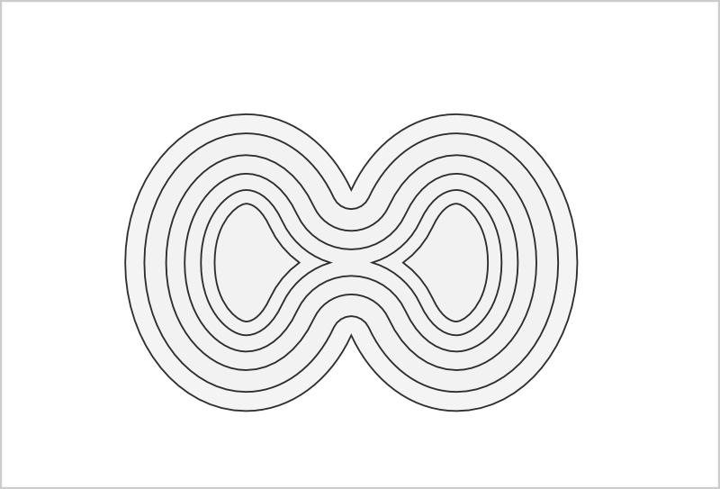

А что будет если контур станет двухсвязным из односвязного?
Т.е. скажем такие оффсеты получатся?
Кто-то мне говорил, что для полигонов есть какая-то открытая библиотека, с готовым офсетом, клипингом и прочими полезными штуками... причем с разобранными всеми особыми случаями...
rect3012.png (3414 просмотров) <a class='original' href='./download/file.php?id=25304&mode=view' target=_blank>Загрузить оригинал (85.36 КБ)</a>

Nick писал(а):А что будет если контур станет двухсвязным из односвязного?
Пока не получаются. Буду думать, как бы похитрее это реализовать.

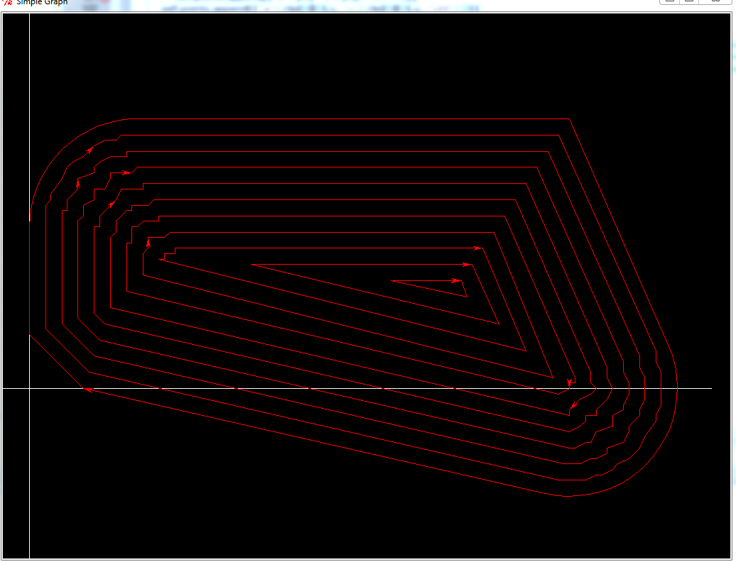

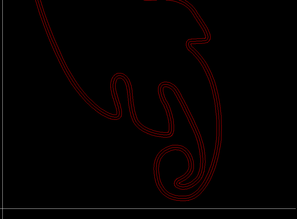

Прикрутил :sick:
Оффсеты - что надо :hehehe:
scr.PNG (3292 просмотра) <a class='original' href='./download/file.php?id=26002&mode=view' target=_blank>Загрузить оригинал (48.2 КБ)</a>

aaleksander писал(а):Оффсеты - что надо
Какие то артефакты))) на дугах?
Милая, ты услышь меня
aaleksander
Сообщения: 577
Репутация: 118
Откуда: г. Ухта
Re: Идея небольшой утилитки

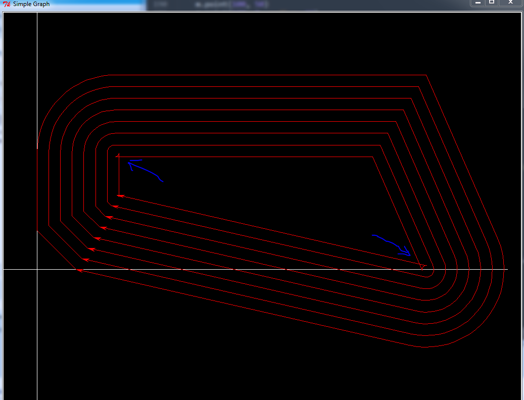

Сообщение aaleksander »
tooshka писал(а):Какие то артефакты))) на дугах?
Ага. И посмотри, где стрелки: разбегаются куда хотят. А это - начало контура. Туда пойдет фреза после очередного круга-офсета.
Короче, надо свой делат. Мой на данный момент выглядит покруче. Проблемы начинаются, когда контур как-бы "вырождается".
Вот победю, будем всем оффсетам-оффсет :geek:
Снимок.PNG (3278 просмотров) <a class='original' href='./download/file.php?id=26022&mode=view' target=_blank>Загрузить оригинал (57.55 КБ)</a>

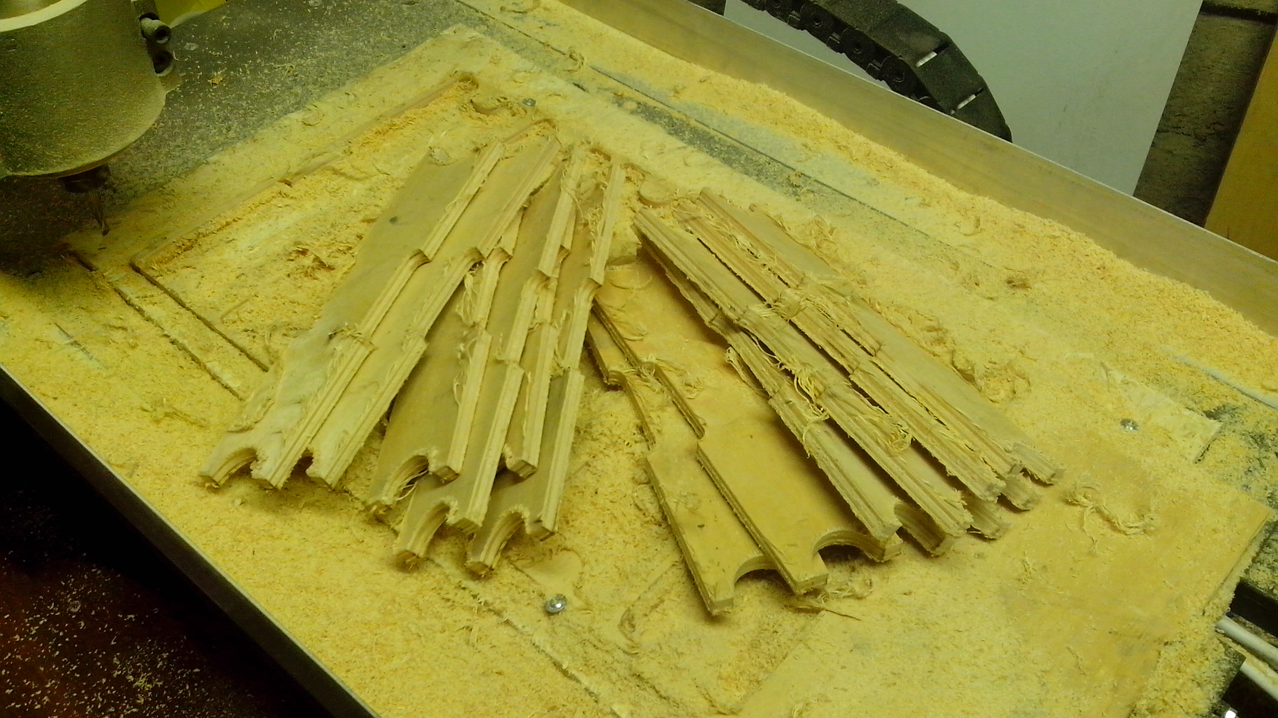

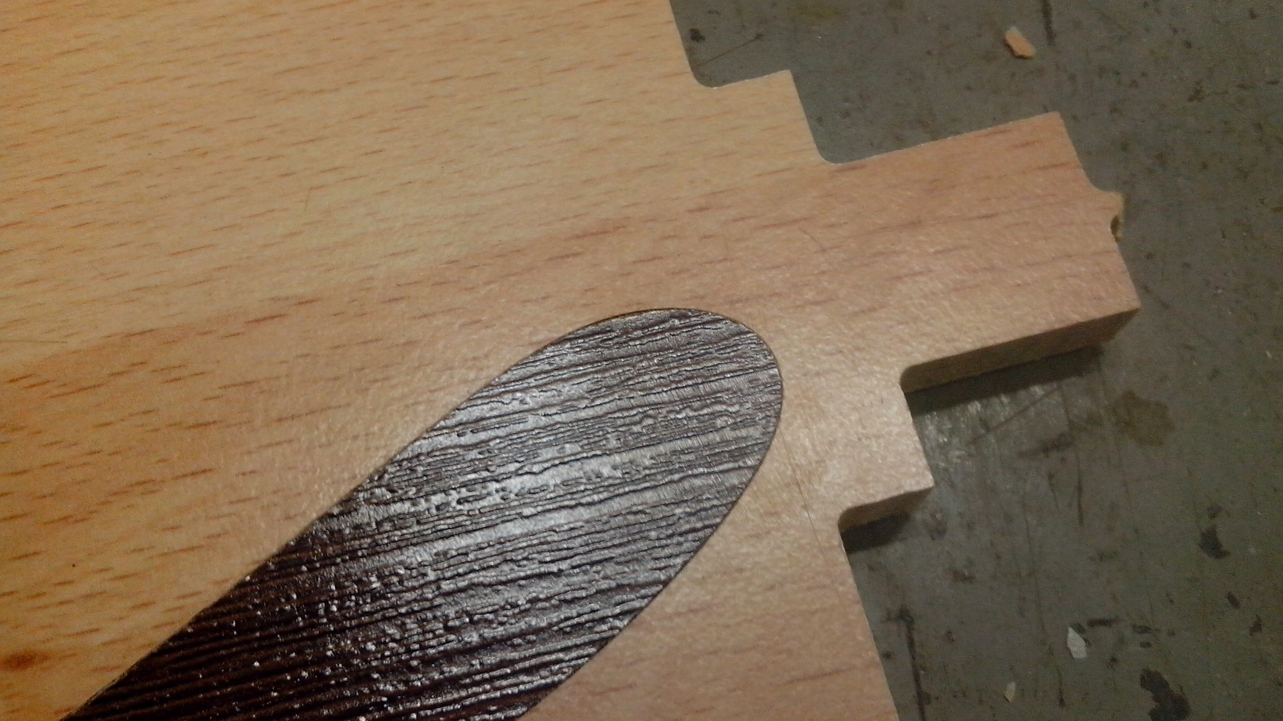

Очередная демонстрация библиотеки.
Приятель попросил нарезать ему мотовильца для продольников на налима.
Вместе написали программу, глядя в EMC. Причем размеры задаются реальные, конечного изделия.
Когда форма его устроила, создал оффсет +3мм и размножил по столу, сколько места хватило.
Мотовильце.py (для просмотра содержимого нажмите на ссылку)

IMG_20140320_210730.jpg (3258 просмотров) <a class='original' href='./download/file.php?id=26075&mode=view' target=_blank>Загрузить оригинал (583.8 КБ)</a>
