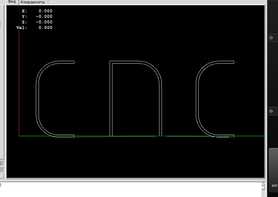

Сообщения: 22776
Re: Gcodetools - plug-in Inkscape для экспорта в Gcode
Ага, а у нас оказывается код не в git, а в bazaar хостится.
Может двинем в github???
правда, я уже двинул... вопрос в том, переносить ли всю разработку туда?
ЗЫ дописал, а точнее переписал bender, теперь вроде работает... блин, три раза переписывал, пока нормально не получилось, а ведь програмка на две строчки... старею :(...
Вот тут последняя версия: https://github.com/cnc-club/gcodetools/tree/bender
Код вот такой получается:

(Subpath end)
(Path end)
(Footer)
M5
G00 X0.0000 Y0.0000
M2
(Using default footer. To add your own footer create file "footer" in the output dir.)
(end)

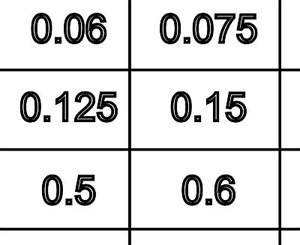

Нужно отгравировать табличку с текстом...
Все нарисовал в Инкскейпе. Оконтурил и получил вот такое (на рисунке)...
И совсем забыл как нужно поступать с буквами, чтобы они гравировались не двумя контурами (наружным и внутренним), а одной линией. И найти не могу быстро. Не подскажете как?
111.jpg (4450 просмотров) <a class='original' href='./download/file.php?id=26603&mode=view' target=_blank>Загрузить оригинал (19.03 КБ)</a>

Неужели нет варианта резать буквы одним контуром?

Т.е. либо покупать коммерческий шрифт, либо чуть ли не вручную буковки вырисовывать?

Понятно. Поискал шрифт. Попался стандартный ISOCP , который при оконтуривании даёт один контур. Во как!
Сообщения: 8340
Репутация: 1589
Сообщение nkp »
Ворон226 писал(а):Попался стандартный ISOCP , который при оконтуривании даёт один контур. Во как!
несколько раз поднимали мы вопрос скелетных шрифтов...
как я понял - ttf шрифты в любом случае должны быть замкнуты ...
вот у меня результат с isocp.ttf:

Тьфу ты! Точно. Радует, что хоть тоненькие буковки получаются...
А не введёте в курс дела? "Вопрос поднимали" и... до чего договорились-то? Что нужно рисовать самим шрифты? или закрыть глаза на сей момент?

вроде бы в автокаде всё это есть - точно не скажу - отсутствует автокад...
