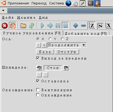

Блин, их уже и найти сложно, а Aftaev все помнит :).
Вот нашел скриншот, раньше руские буквы вот так отображались:
axis-ru.png (2676 просмотров) <a class='original' href='./download/file.php?id=15469&mode=view' target=_blank>Загрузить оригинал (18.99 КБ)</a>
Сообщения: 21923
Re: Интерфейсы EMC2 (опросничек)
Так это косяк конкретного дистрибутива Linux.
Исправляется одной строчкой в ~/.Xresources

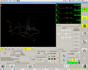

Внес свою лепту в Gmoccapy.
Добавил:
-компенсацию Z
-управление частотником Huanyang по modbus
-управление беспроводным джойстиком Logitech Freedom
Всё стабильно и очень удобно. Заказал touch панель на 17". Можно будет избавиться от мыши и клавиатуры.
На Axis возвращаться не буду.
