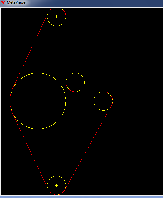

Вот такой код, превращается в такую картинку (у метатраекторий есть отдельный просмотрищик)
# -*- coding: utf-8 -*-
from py2gcode import *
v = Meta()
#добавляем вершины
v.point(60, 10, 10)
v.point(110, 100, 10)
v.point(60, 190, 10)
v.point(40, 100, 30)
v.show(3) #предварительный просмотр траектории
def f():
	G0(0, 0, 5)
	G0(Z = 5)
	z = -3
	while z > -10:
		v.to_gcode(z) #экспортируем мета-траекторию в GCode на глубине z
		z -= 2
preview(f)
scr_01.PNG (2369 просмотров) <a class='original' href='./download/file.php?id=23408&mode=view' target=_blank>Загрузить оригинал (16.72 КБ)</a>
А вот так выглядит сама траектория (я сделал погружение по Z, чтобы было понятно, где-какие оси):
scr_02.PNG (2369 просмотров) <a class='original' href='./download/file.php?id=23409&mode=view' target=_blank>Загрузить оригинал (39.45 КБ)</a>

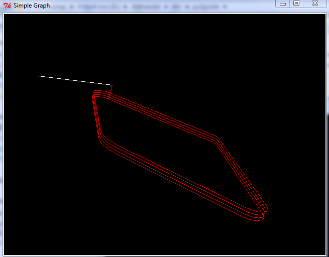

Если мы вдруг захотим сделать впадинку, то для этого нужно указать отрицательный радиус.
Изменям в программе список вершин:
v.point(60, 10, 10)
v.point(80, 80, -10)  #радиус отрицательный, значит "резинка" обойдет его с другой стороны
И получаем такую траекторию:
scr_03.PNG (2369 просмотров) <a class='original' href='./download/file.php?id=23410&mode=view' target=_blank>Загрузить оригинал (15.33 КБ)</a>
scr_04.PNG (2369 просмотров) <a class='original' href='./download/file.php?id=23411&mode=view' target=_blank>Загрузить оригинал (34.3 КБ)</a>

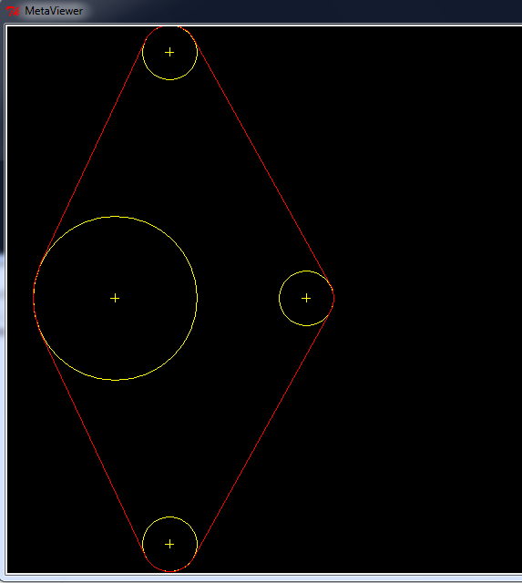

Например, он предложил реализовать вот такую штуку:
вот код с моей библиотекой (всего четыре гвоздя: два тонких по краям и два толстых, один с отрицательным радиусом (для просмотра содержимого нажмите на ссылку)
v = Meta()
v.point(30, 100, 10)
v.point(100, 100, 80)
v.point(100, 30, 10)
v.point(100, 100, -60)
#v.show(5)
def f():
	G0(0, 0, 5)
	G0(Z = 5)
	z = -3
	while z > -10:
		v.to_gcode(z)
		z -= 2
preview(f)
При этом, если мы хотим изменить радиусы, не надо пересчитывать абсолютно все координаты и углы: просто измени одно число в списке "гвоздей".

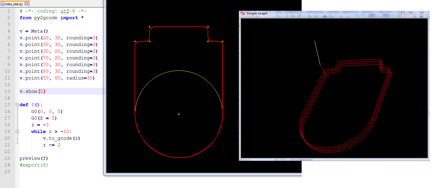

Сообщение aaleksander »

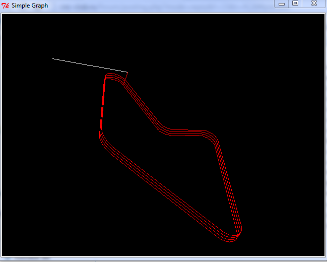

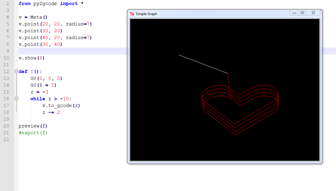

Сделал скругление углов. Действительно - мега-полезная штука.
По-быстрому набросал несколько контуров (по 1-2 минуты на каждый).
На скринах пример программы и что она выдает.
P.S. подскажите, где почитать про алгоритмы выборки площади?
Думаю, это будет следующим этапом.
Тут еще погружение на глубину, скрин не воткнул. (2309 просмотров) <a class='original' href='./download/file.php?id=23525&mode=view' target=_blank>Загрузить оригинал (47.92 КБ)</a>
scr_meta_02.PNG (2309 просмотров) <a class='original' href='./download/file.php?id=23526&mode=view' target=_blank>Загрузить оригинал (38.91 КБ)</a>
scr_meta_03.PNG (2309 просмотров) <a class='original' href='./download/file.php?id=23527&mode=view' target=_blank>Загрузить оригинал (82.04 КБ)</a>

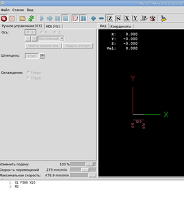

А можно ли LinuxCNC настроить входные файлы так, чтобы он компилировал и сразу выполнял?
Например, увидел расширение cpp - запустил компиляцию, выполнил, взял из stdout гкод?
А то меня от динамической типизации питона выворачивает с непривычки.
Сообщения: 21923
Re: Идея небольшой утилитки
make тебе поможет.
Сообщения: 22776
aaleksander писал(а):Например, увидел расширение cpp - запустил компиляцию, выполнил, взял из stdout гкод?
Так тоже самое, что и с питоном - надо фильтр настроить.
(что-то типо такого http://cnc-club.ru/forum/viewtopic.php? ... TER#p61529)

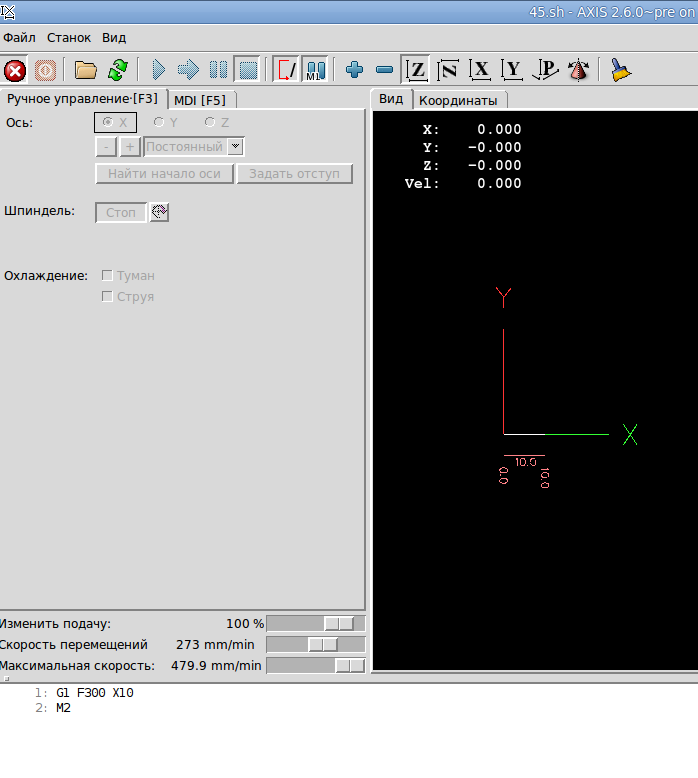

с сишными исходниками поступаем так:
в ini в секцию [FILTER] (если такой нет - добавляем):
[FILTER]
PROGRAM_EXTENSION = .sh Script Bash
sh = bash
а уже в самом скрипте пропишем запуск gcc с последующим запуском программы:
#!bin/bash
gcc /home/nkp/emc2-dev-80db2a2/nc_files/45.c -o 45
./45
сам исходник :
#include <stdio.h>
int main (void)
    puts ("G1 F300 X10\nM2");
    return 0;
в итоге:
Выделение_003.png (2111 просмотров) <a class='original' href='./download/file.php?id=24258&mode=view' target=_blank>Загрузить оригинал (42.96 КБ)</a>
