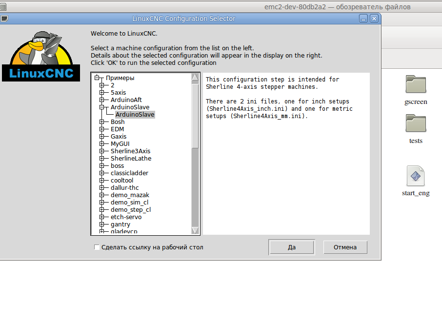

распаковываем:
ArduinoSlave.rar
(7.28 КБ) 388 скачиваний
в (скорей всего) /home/aft/linuxcnc/configs
это папка со всеми конфигами емс
запускаем из главного меню (рабочий стол - вверху- слева-Приложения)
Выделение_036.png (2335 просмотров) <a class='original' href='./download/file.php?id=23552&mode=view' target=_blank>Загрузить оригинал (76.14 КБ)</a>
находим в списке ArduinoSlave
и ок

запустил
EMC.png (2278 просмотров) <a class='original' href='./download/file.php?id=23581&mode=view' target=_blank>Загрузить оригинал (108.02 КБ)</a>
В ЕМС насчитал 50 I/O на Ардуинке 70 I/O
Какие пины свободные :thinking:
Сообщения: 8340
Репутация: 1589
Re: Arduino -> ModBus -> LCNC
Сообщение nkp »
тут вот какое дело:
пины в скрипте добавлять и убавлять очень не сложно - в исходнике посмотри как они формируются (подобно
можно добавить ,сколько у тебя плата позволяет)
а когда в конце пути станет ясно - сколько каких пинов нужно конкретно - то лучше всего убрать все ifы
и прямо указать в скрипте количество и типы пинов...
