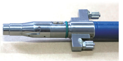

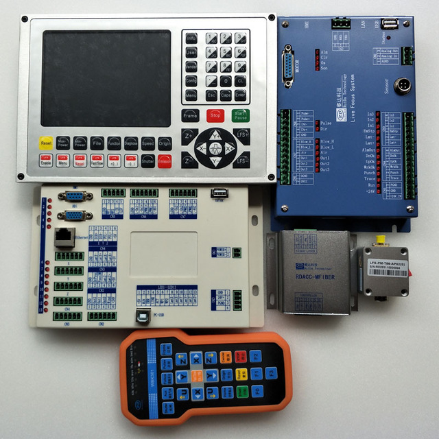

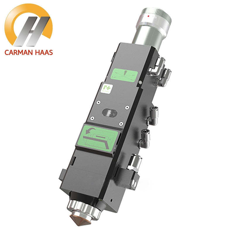

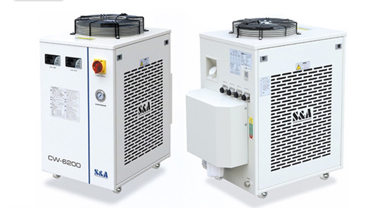

Добрый вечер господа. Дошли руки до постройки лазерного станка. Из закупленного: волоконный лазер maxphotonix MFSC-500, чиллер  SW 6200 AN, голова Raytools BT240S. Из предполагаемых закупок: контроллер Ruida RDC 6333F, сервы 60st-m1330 400w - 3 шт + 3 планетарных редуктора 1:10, на ось Z гибрид 86hse8n-b38+драйвер hss86, рельсы хивин, косозубая рейка по осям Х У, косозубые шестерни, швп 1610 на ось Z.
Прошу ответить на ряд вопросов: 1.имел ли кто дело с данным контроллером (интересуют отзывы). 2. Как подключается охлаждение на голове: на ней два контура охлаждения и один на конце оптоволокна, на скудных видео было замечено вроде последовательно подключено оптоволокно и один из контуров на голове, а второй контур паралельно первому - так ли это. 3. На одной из осей будут установлены 2 привода, на контроллере не предусмотренно подключение второго привода, Нормально ли подключать два сервопривода на один выход.

mummy117 писал(а): 2. Как подключается охлаждение на голове: на ней два контура охлаждения и один на конце оптоволокна, на скудных видео было замечено вроде последовательно подключено оптоволокно и один из контуров на голове, а второй контур паралельно первому - так ли это
На выставке продавцы лазерных станков рассказывали что нужно заливать чистую, прозрачную дист. воду. И вода циркулирует прям между линзами.

Кто совсем не в теме, немного фото
RDC6333F.jpg (19418 просмотров) <a class='original' href='./download/file.php?id=149455&mode=view' target=_blank>Загрузить оригинал (149.51 КБ)</a>

Китайцы рекомендуют этот контроллер: au3tech mcc3721H, не знаю почему, но мне не нравится что для него обязательно нужен ПК, а хочется автономный контроллер. Может кто знает в чем его преимущество?

На коннекторах QBH 500W обычно нет водяного охлаждения. Вообще 500W не особо то греется. Я бы последовательно подключил, коннектор первый. Вообще в инструкции к источнику и голове должно быть всё нарисовано, если, конечно, она есть.

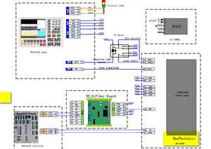

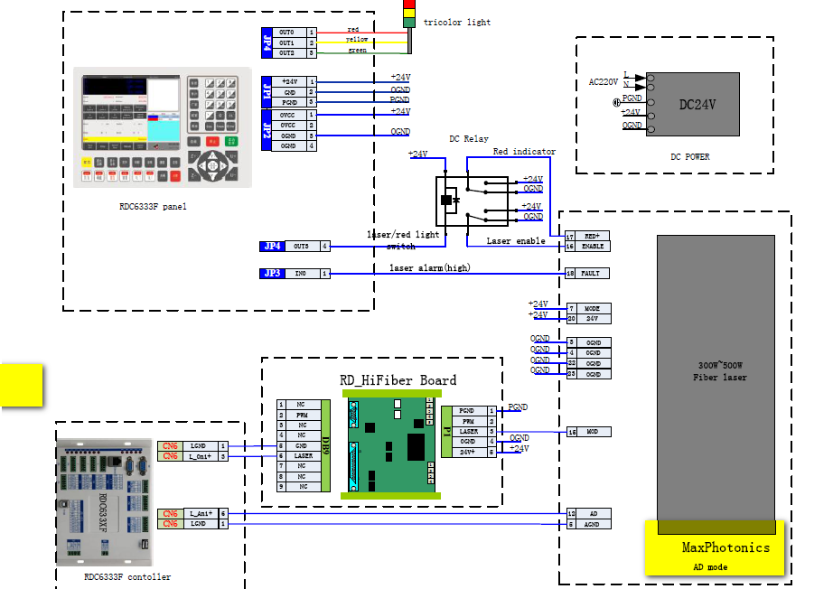

Как источником управлять планируешь (включение, установка мощности, готовность, ошибки ...)?

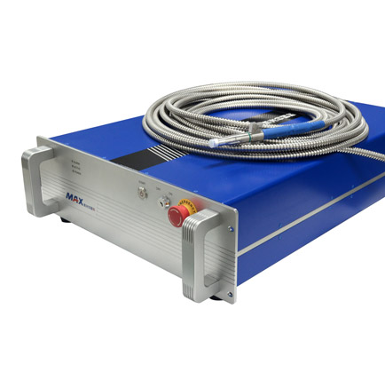

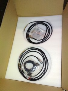

Пилить собираемся сталь 1.5 - 2 мм. Размер стола 2550*1300. У Maxphotonix QBH 500W есть охлаждение (фото 1), сделаем так как говорите, инструкции есть и голову и на источник, но схем подключение охлаждения нету.
Управлять источником планируем с контроллера, очень подфаритло, в инструкции на контроллер, в качестве примера, есть схема стыковки контроллера с источником.(фото 2) (включение, установка мощности, ошибки ...)

На этом фото все 3 контура последовательно !!!

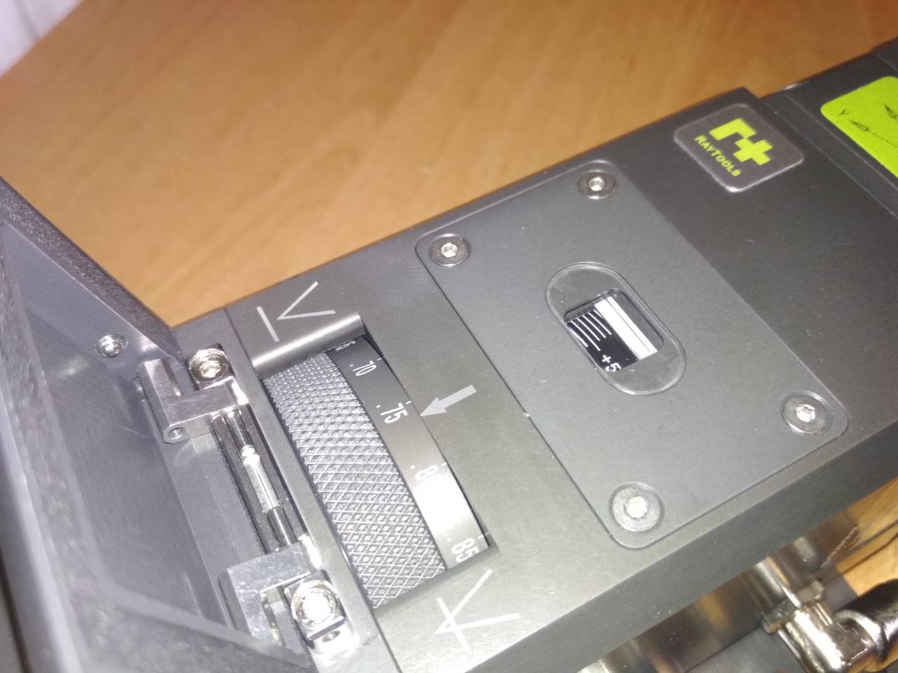

На фото голова с автофокусом, чем пятым движком рулить будешь?
mummy117
Сообщения: 46
Зарегистрирован: 11 фев 2018, 14:30
Репутация: 45
Настоящее имя: Sergiy
Откуда: Украина, Харьков.
Re: Создание волоконного лазерного станка.
Сообщение mummy117 »
FLUKE писал(а):На фото голова с автофокусом, чем пятым движком рулить будешь?
??????? А где это там автофокус? У меня такая же голова, что то я там такого не нахожу.

Я изхожу от обратного. Как рукой крутануть фокус на этой голове? Я не вижу. Решил что она с автофокусом.
Теперь вижу.

Привезли самое вкусное: источник и чиллер.
Точность - та какая получится.
IMG_20181102_163609.jpg (19126 просмотров) <a class='original' href='./download/file.php?id=149682&mode=view' target=_blank>Загрузить оригинал (4.44 МБ)</a>
IMG_20181102_163622.jpg (19126 просмотров) <a class='original' href='./download/file.php?id=149683&mode=view' target=_blank>Загрузить оригинал (4.29 МБ)</a>

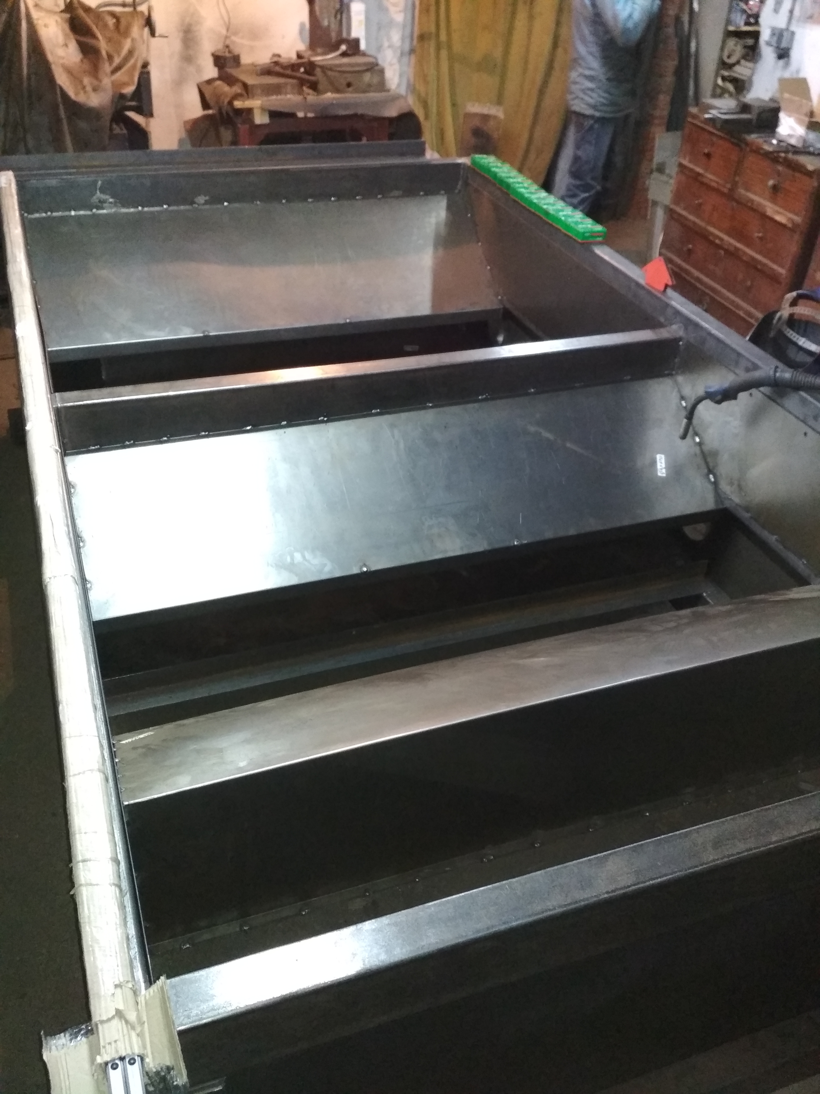

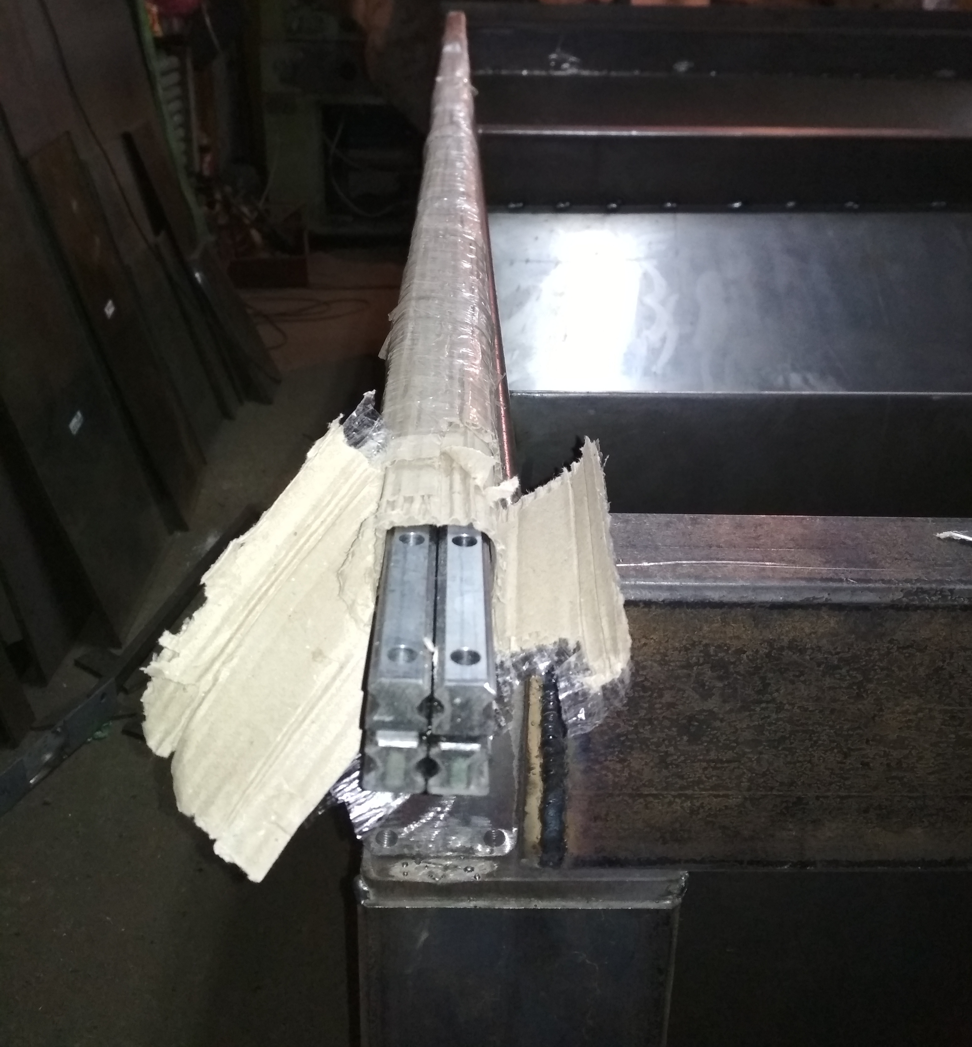

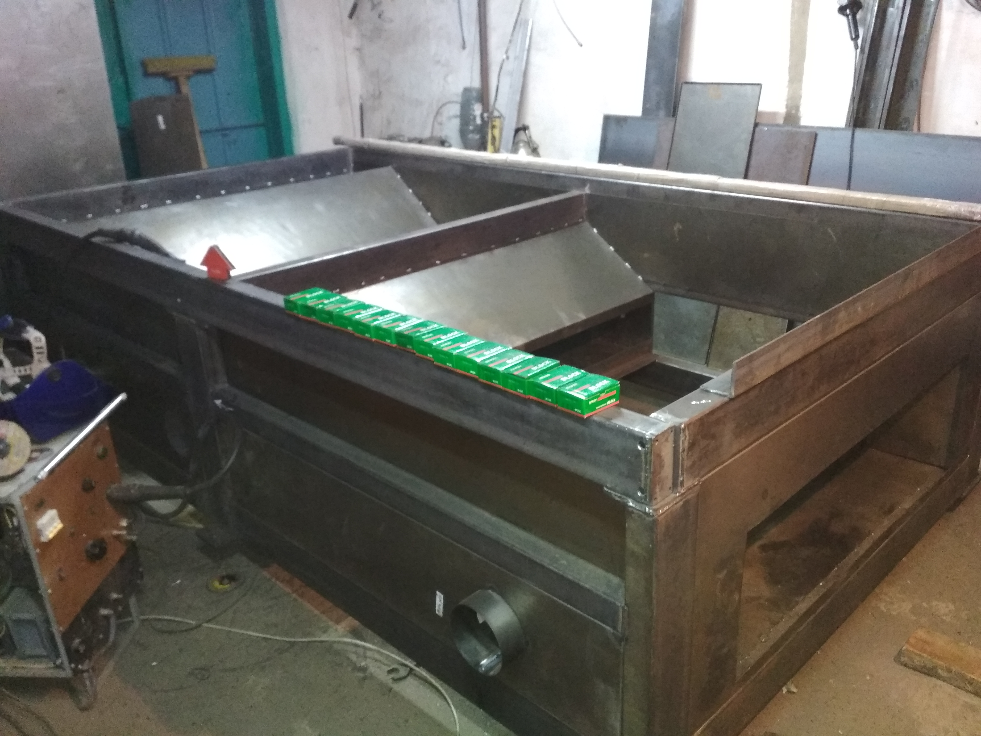

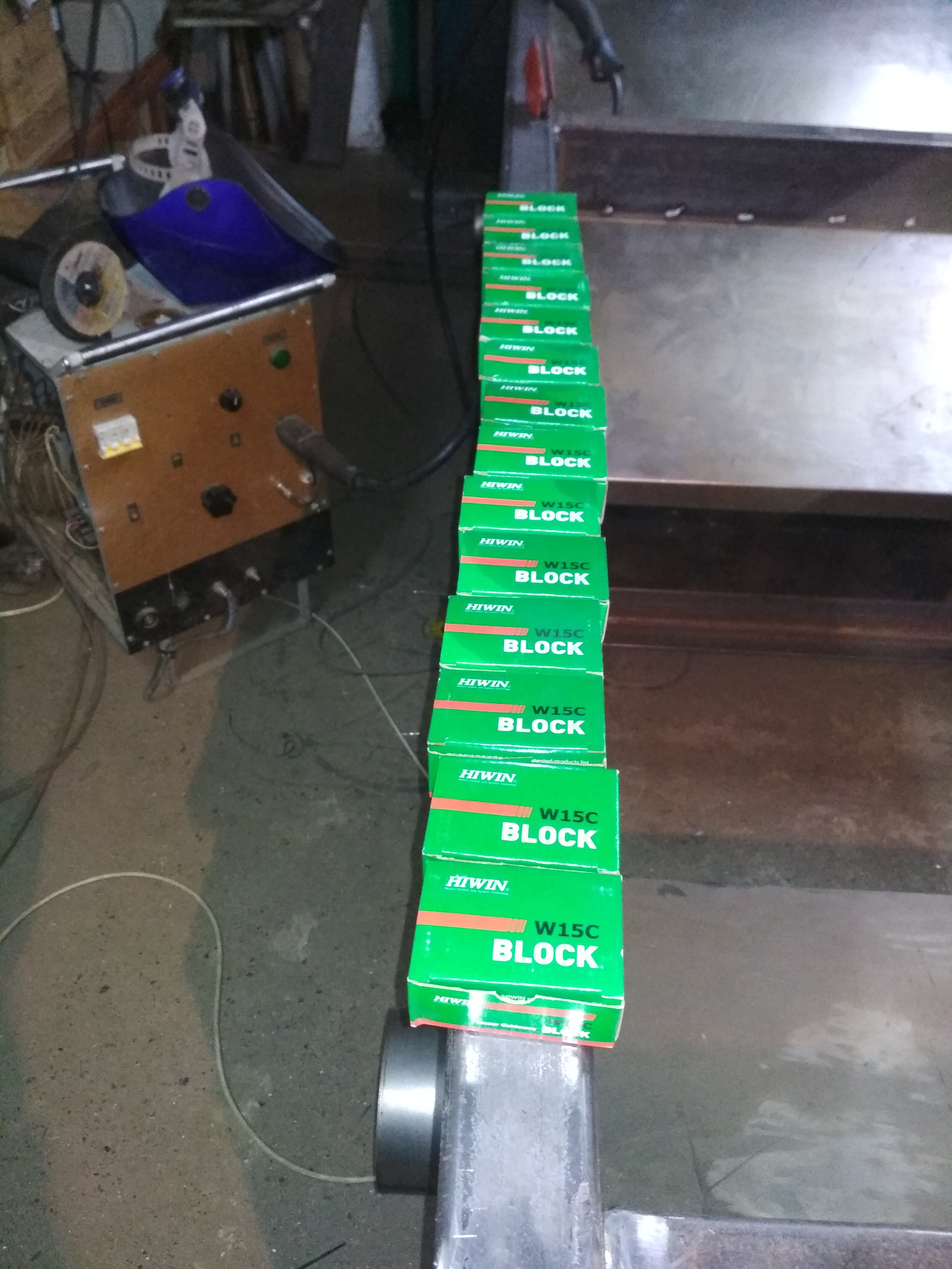

Прогресс по станку: рама почти готова, начали приезжать комплектующие: каретки Hiwin 15е с фланцем, 15 шт, 34$ шт; рельса Hiwin 15я 10 метров, 54$ м/п.

mummy117 писал(а):54$
Как то дороговато закупились вы. У официалов 45$ метр и каретка 25$.
