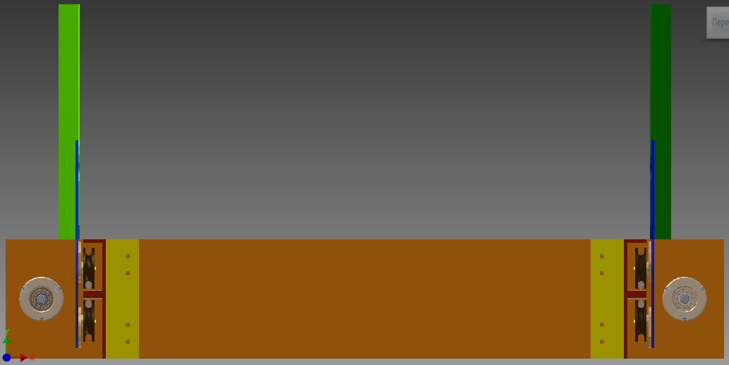

Прошел год и я опять вернулся к разработке. Прикрепляю пару фото + ссылка на видео https://www.youtube.com/watch?v=CroLZPZ ... e=youtu.be.

Сообщения: 22776
Re: Хочу сделать ЧПУ плоттер формата А3 чтобы рисовать ручко
Винт для плоттера не самое хорошее решение.
Сообщения: 9583
Точно! Ремни надо или в крайнем случае зубчатую рейку.

Да я уже хочу попробовать фрезер сделать, есть желание резать композит, пластик, дерево)))Но для начала нужно хотя бы сделать механику и спаять драйвера))
