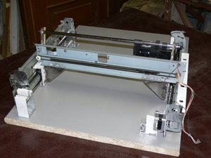

Ворон226
Сообщения: 1923
Репутация: 181
Re: Хочу сделать ЧПУ плоттер формата А3 чтобы рисовать ручко
Сообщение Ворон226 »
Начинали со сборки вот такого "чуда" - чем не плоттер?
P1100276.JPG (6969 просмотров) <a class='original' href='./download/file.php?id=21559&mode=view' target=_blank>Загрузить оригинал (3.81 МБ)</a>
