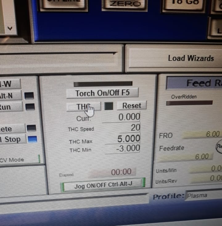

Такая проблема, я собрал станок, все подключил все работает, поиск метала датчик отрабатывает, макросы и пост процессоры поставил. Но есть проблемма в самом mach3. На экране program run не включается сама кнопка THC. В окне диагностика сам thc работает в тестовом режиме.
При запуске УП ось Z не отрабатывает неровности метала.
Уже и Mach удалял и устанавливал разные версии и с офф. Сайта и пиратки. И Windows переустанавливал разные. Все работает кроме кнопки THC. Вот хоть убей не загорается квадратик зеленым.
У меня thc cncufa-02
Win XP
Помогите пожалуйста что делать

Для начала надо понимать, что Мач3 имеет защиту от взлома - без лицензии он будет косячить. При чем не предсказуемо. Вполне возможно что поведение ТНС связано именно с этим. Не помню было ли у меня такое.. Я их много по своему городу повидал, и везде были разные проблемы.
Но точно видел в живую что геометрию портит меняя значение шаг/мм на какое-то свое, то есть изделия были на 1-2% длиннее чем по чертежу. Исправить это нельзя - прога осознанно косячит если не видит нормальной лицензии.

Без лицензии ограничение 500 строк, и не будет работать THC (сигналы вверх вниз в диагностике будут загораться, но на выходе степ дир будет тишина).
