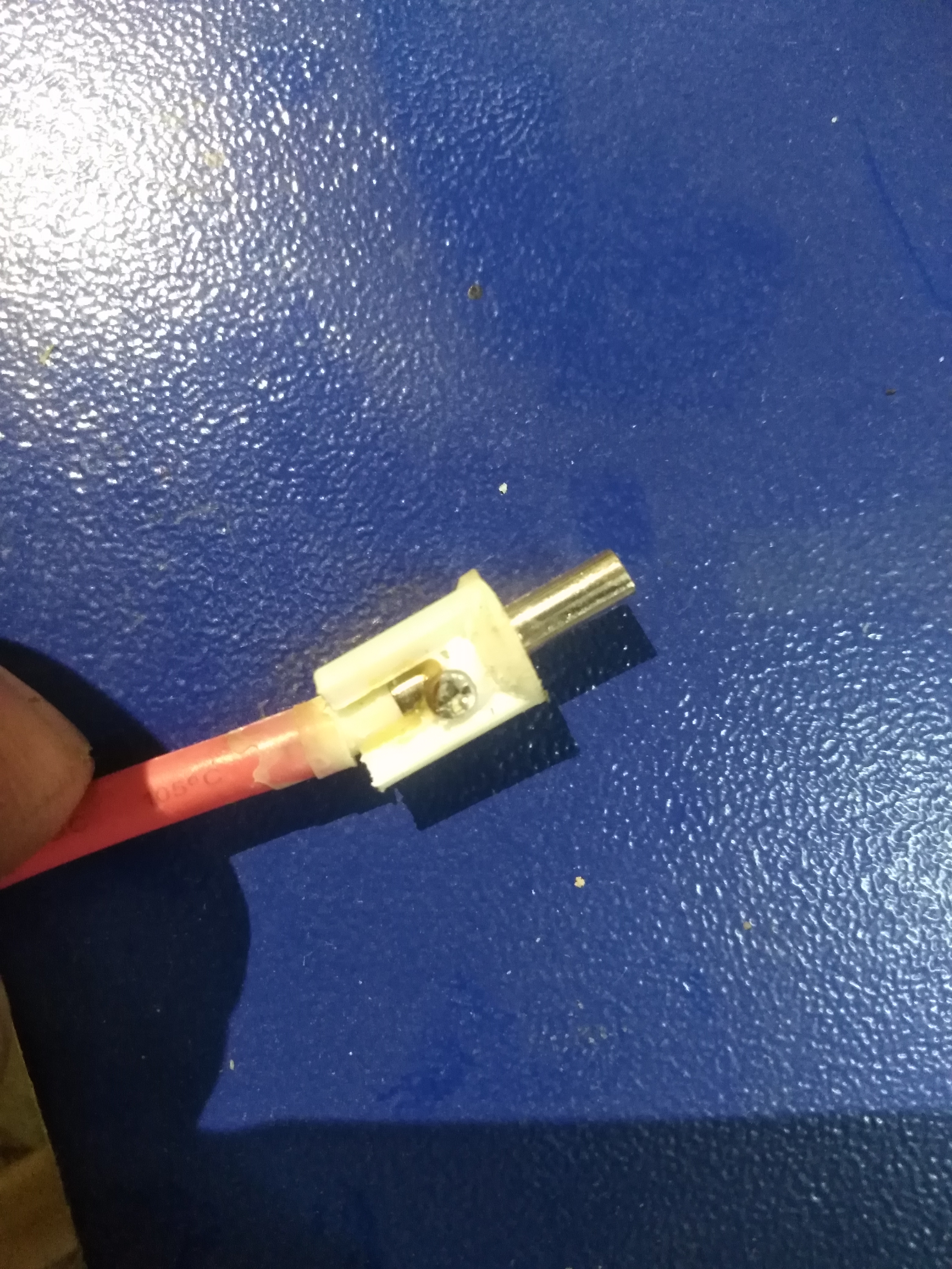

В наличии лазерный станок с ЧПУ Cutter XL с системой управления AWC7813. Станок в работе пару лет но наработка очень маленькая не более 100 часов на 45% мощности. На днях при запуске резки модели начала выполнятся программа НО лазер не включился головка просто бегает по координатам. Никаких ошибок не выдает. При нажатии кнопки Лазер тоже ноль эффекта. Блок розжига пока не вскрывал визуально работает. При осмотре обнаружен пробой электричества на корпус станка из разъёма лазерной трубки (фото разъёма во вложении). Прошу сильно не пинать а поделится мнениями что сломалось и как починить)))) Спасибо.

Скорее всего труба под замену.

При пробое на корпус может выйти из строя высоковольтный блок питания.Высокое напряжение есть ?

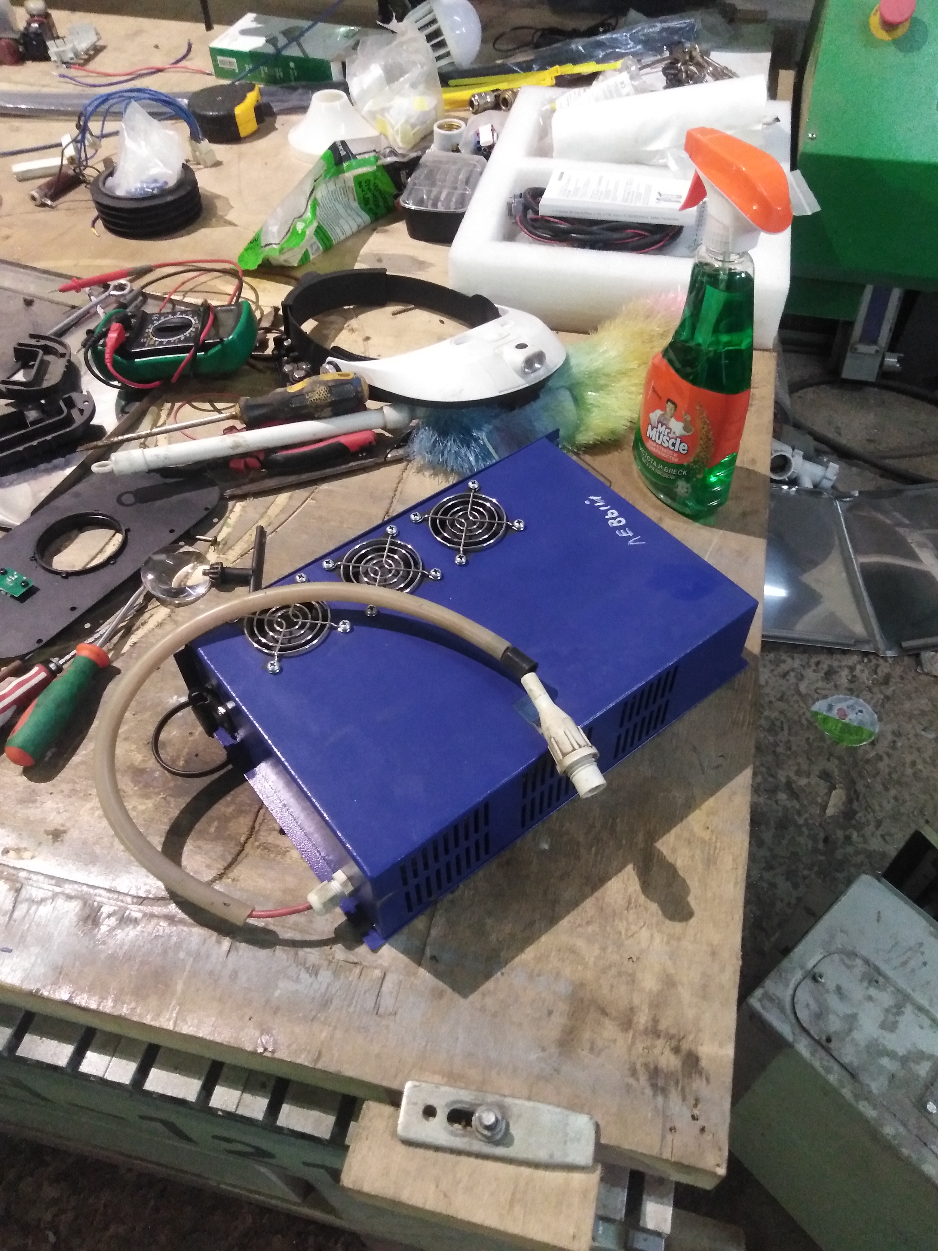

Визуально блок работает. Сегодня человек подсказал способ проверки блока розжига, завтра проверю

Блок проверил, работает. о теперь разъём нещадно искрит на корпус естественно до трубы ничего не доходит. Так что дело скорее всего именно в разъёме. Как я понимаю заменить разъём не получится (он неразборный). Теперь вопрос: можно ли его просто отрезать и провода спаять? чем потом заизолировать?

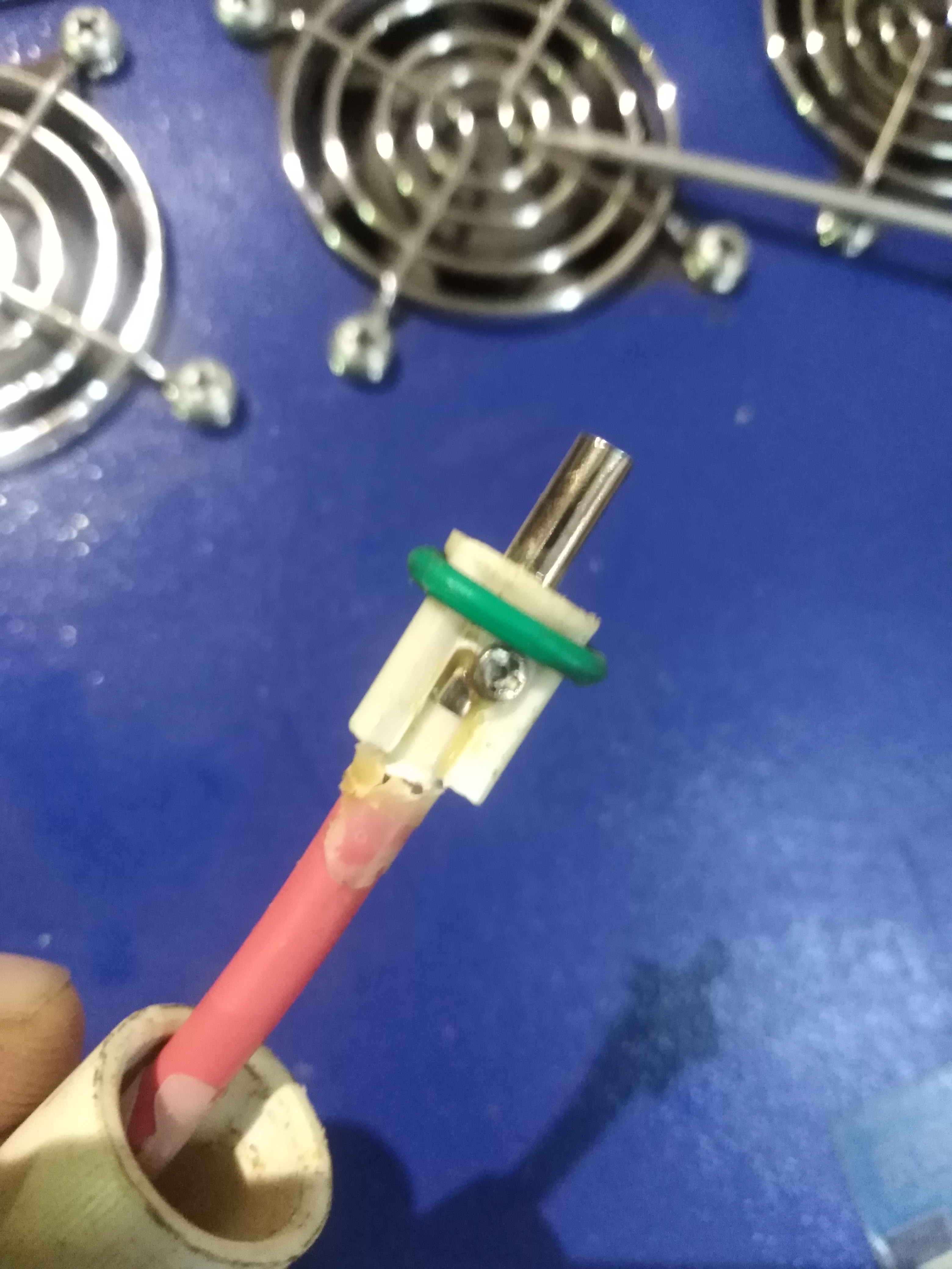

Разъём разборный, смотрите внимательно.
Алгоритм такой положите разъём на кусок толстой резины и нажмите на блоке кнопку тест если труба не зажигается и пробой идёт в другом месте то труба под замену в следствии деградации газа и выгорании каталитического покрытия, просто разряду проще пробить в другом месте чем разжечь трубу.

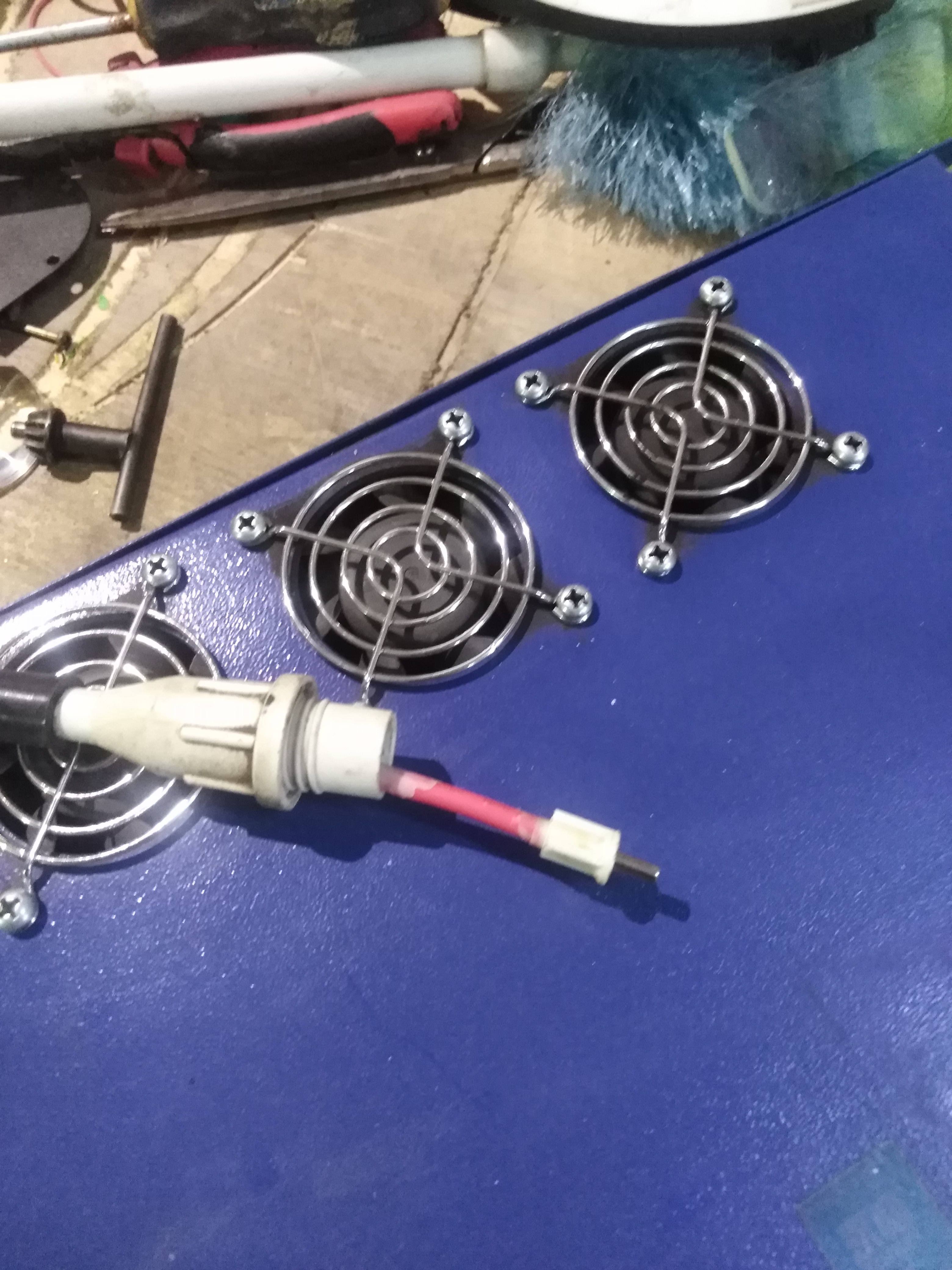

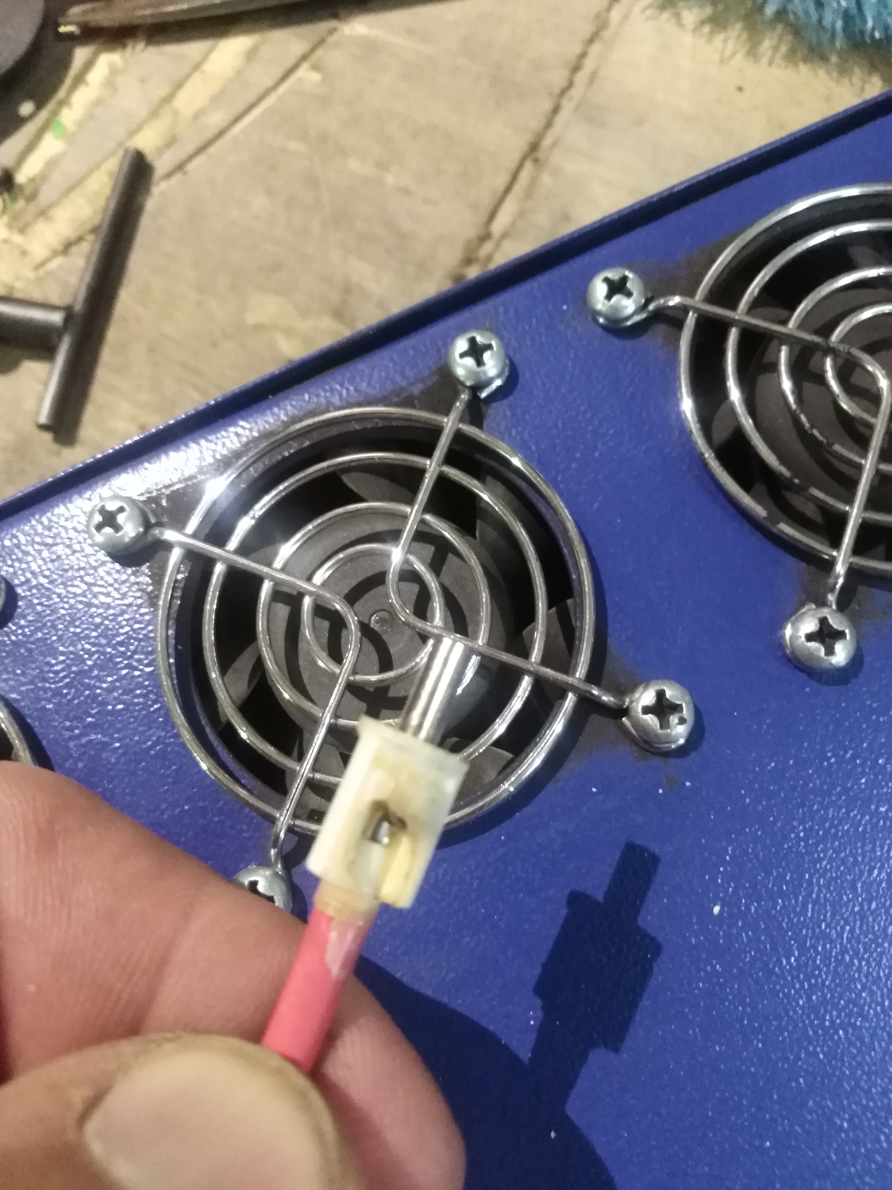

Ответная часть также.

Внутри у меня разъём немного другой и он действительно не разбирается. Разъём отрезал, сделал лужёную петлю и прикрутил винтиком к трубке (длины провода хватает). Фокус не удался, теперь пробивает на горлышко трубки в паре сантиметров от от винтика которым прикручен провод. При нажатии кнопки тест нигде не пробивает, внутри блока слышится треск и загорается на блоке красный светодиод.

блок - рабочий (для 100% проверки блок был переставлен на другой станок, трубка на другом станке кстати тоже работает).

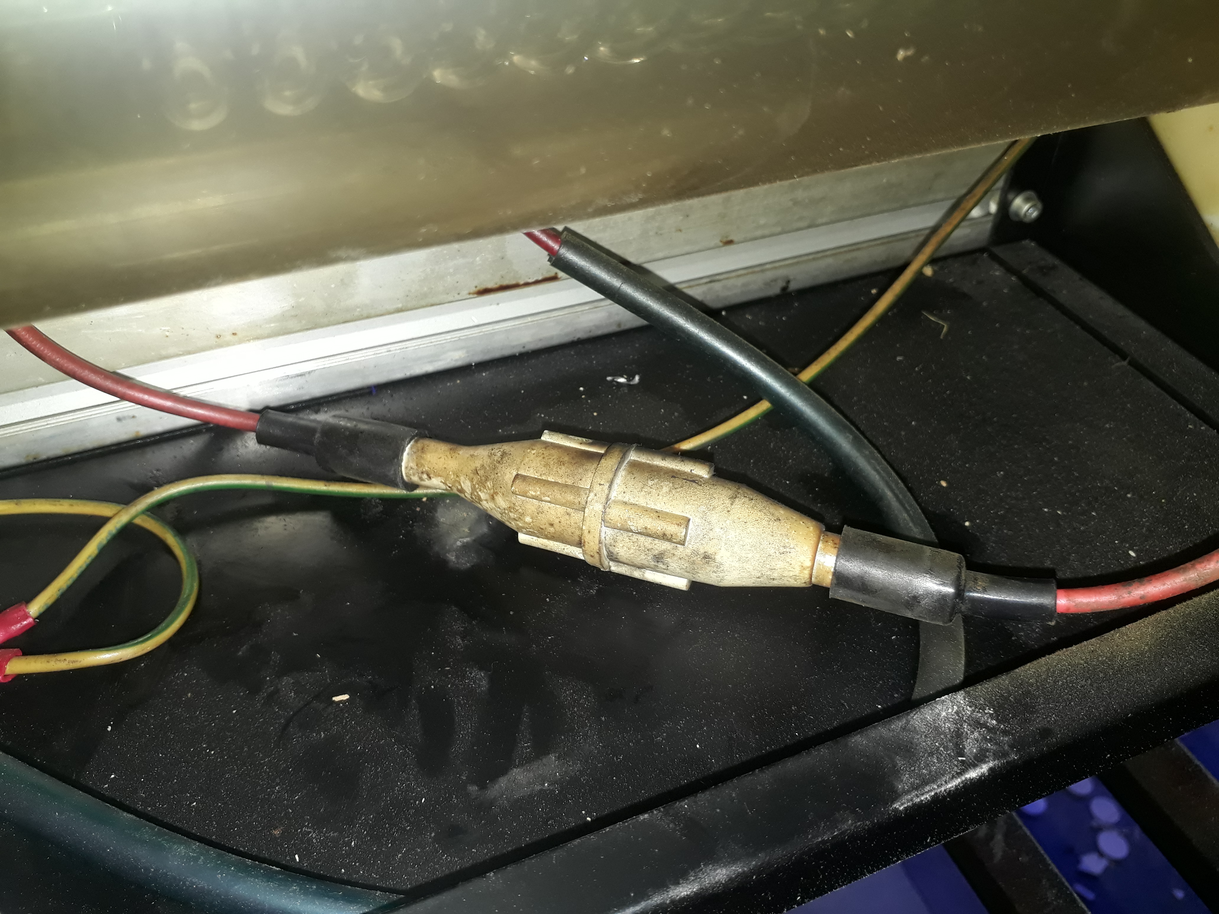

Рассказываю последовательно: в марте этого года при включённом чиллере но выключенном станке треснул шланг на входе в трубку, трещина была не большая и чиллер продолжил спокойно качать ОЖ. Течь заметил ещё до включения станка, вытекло всего около литра но распылило это всё по всему "подкапотному пространству" залило буквально всё. Чиллер выключил, трубочку подрезал, надел на трубу с хомутиком, разлившееся вытер тряпкой. Станок после этого включил только через пару дней всё нормально работало до августа месяца (сразу не стал с этим заморачиватся, времени не было да и станок был не нужен). Скажу что в качестве ОЖ у меня не вода а фильтрованный теплоноситель для отопления (знаю что это не правильно, но мне так удобнее). Теплоноситель в отличии от воды покрыл всё жирной плёнкой и в сочетании с пылью стал не хилым проводником. Вот оно и коротило где ни попадя, сейчас пролил всё техническим спиртом продул и высушил феном и всё стало нормально работать. Другого объяснения у меня нет.

gremlin писал(а): 29 сен 2023, 09:58 Полную физику процесса объяснить не смогу (образование не то).
На снимке сразу бросается в глаза чумазая колба трубы. Вот по этой грязи высокое и утекало в атмосферу, вместо газа в трубе. Вы не написали, зажигался газ для накачки внутри трубы, может и зажигался, но за счет утечки недостаточно, а излучение было слабенькое потому и не фиксировалось. Как то так получается. Ток шел по поверхности. Схожие эффекты бывали и на кинескопах телевизоров, когда на них наседало много пыли и высокое просто утекало по поверхности, слабо разгоняя луч. После чистки кинескоп начинал нормально работать.
