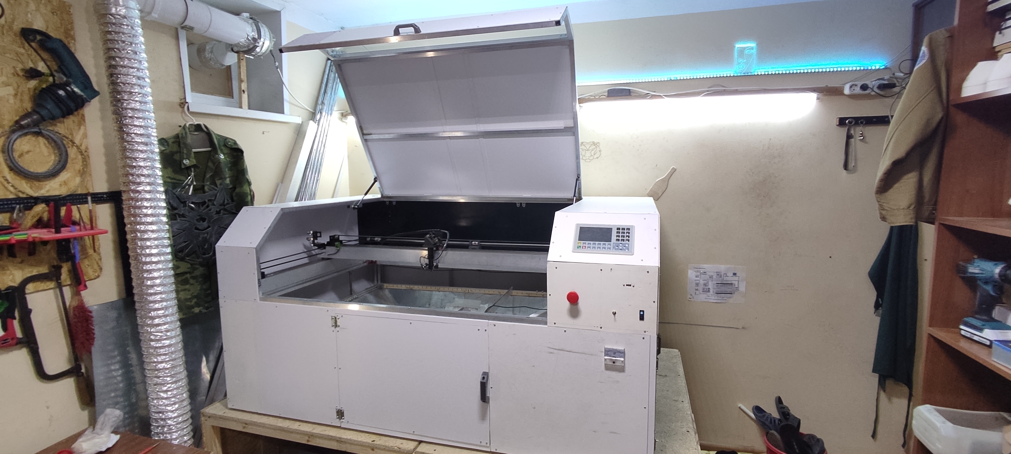

Всем привет. В процессе сборки лазерного CO2 станка столкнулся со следующей проблемой: самопроизвольно выключается питание у драйвера шагового двигателя по оси Y спустя непродолжительное время работы на скоростях 5-20мм/с
Исходные данные:
Драйверы tb6600, движки ноунейм nema 23, управление - руида. Движок по Y через редуктор 1/3 тягает портал, по X - через редуктор тягает лазерную голову. В общем, всё стандартно, на рельсах и ременной передаче.
На драйверах ток выставлен 3.5-4А, деление 32, есть охлаждение в виде вентилятора от компьютерного БП.
Поискал информацию в интернете, пришёл к следующим выводам:
1. неисправность драйвера
2. слабое охлаждение
3. перебит кабель к драйверу или кз
4. слишком высокий ток драйвера
5. избыточно мелкое деление шага на драйвере
6. слишком высокие скорость/ускорение/рывок
7. магия
Что было сделано:
Сперва подумал, что недостаточное охлаждение и драйвер перегревается. Проверил термопарой температуру корпуса драйвера - показал 40С. Хотя сейчас понимаю, что надо было прям внутрь драйвера термопару запихнуть.
Потом попробовал уменьшить ток. Уменьшал вплоть до 2А, ничего не изменилось, драйвер всё так же выключается.
Попробовал уменьшить деление шага до 16 и 8 - ничего не поменялось.
Попробовал поменять местами драйвера по X и Y - произошло следующее: стал выключаться тот же драйвер, то есть уже ось Х. Я было обрадовался, что, мол, драйвер оказался бракованный. Поменял на аналогичный из запасов - фиг там, снова стал выключаться.
Итак, вопрос: в чем может быть проблема? Куда копать? tb6600 не дружит с nema23? Брать более мощные драйверы?

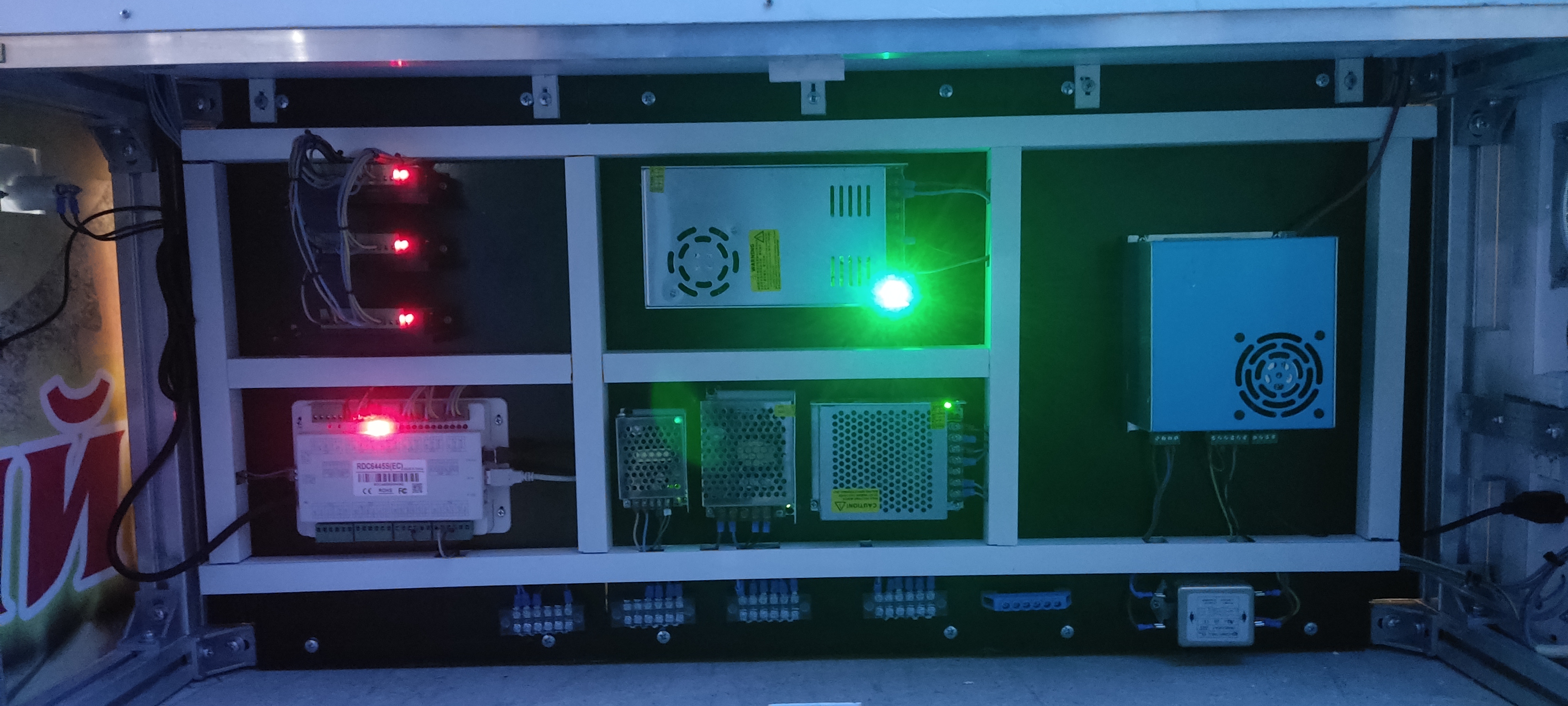

1. А toshiba tb6600 в курсе что у нее есть деление на 32.?
2. Насчитал 5 блоков питания. Кто чем занят?
3. Намек: при резком торможении шд вырабатывает электричество . Он может избыточно зарядить конденсаторы блока питания , от чего тот может свалиться в ошибку и отключить питание. После затыка драйвера померяй приходящее напряжение на драйвер.

- БП лазера, 36в на драйверы, 24 на руиду и концевики, 12 на подсветку и вентиляторы охлаждения, 5 на лазерную точку
- Попробую, но разве в таком случае не должно отключаться всё, что подключено к БП?

Да. Впринципе ВСЕ должно выключится, если блок питания тригером удерживается в выключенном состоянии до выключения питания и разрядки конденсаторов. А может из перезапустится автоматом через полсекунды. Некоторые драйверы стерпят провал напряжения, а некоторые нет.aspirinrzn писал(а): ↑ - Попробую, но разве в таком случае не должно отключаться всё, что подключено к БП?
Резким остановом двигателя размера NEMA34 я отправял в нокаут 600вт блок питания. Этому блоку и понадобилось выключение и некоторое время на рассасывание заряда. Чтобы этого не было, я ставил не дампер, а конденсатор и диод. Обратный ток уже не в блок питания шел, а в конденсатор. Емкость я поставил 3*2200 мкф.
Попробуй ускорение на осях занизить в 2-3 раза и погонять в холостую, без фонарика
