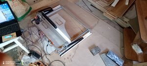

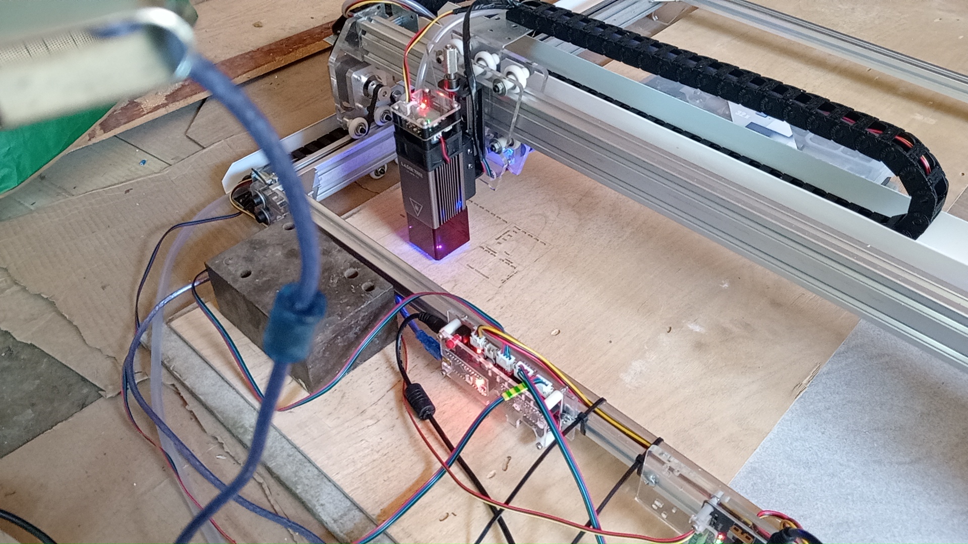

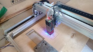

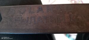

Описание станка, основные характеристики:Станок приобретался 4 года назад, по фану, без цели. Сразу был собран и опробован. Когда станок приобретался я вообще не имел опыта по постройке и эксплуатации лазеров. В то время станок комплектовался очень слабой головой. Потребляемая мощность головы заявлена 2,5 Вт, но как водится оптическая мощность ниже примерно в 4-8 раз. После проб, мучений и ошибок я оставил эту конструкцию в покое, и забыл про неё на 4 года, пока друзья меня не пристыдили - мол у самого есть лазер, а он ходит по рекламщикам и выпрашивает скидку на резку... :hehehe:
И вот! Настал тот момент, когда я заказал:
1. Новую плату управления с выходом TTL (ССЫЛКА)
2. Голову 40W (потребляемая) х 5W (оптическая) на светодиодном лазере (ССЫЛКА)
3. Микро-подстройку для головы (ССЫЛКА) Мой экземпляр немного подклинивает в крайних положениях.
4. Провода для шаговых двигателей 1,5 м (ССЫЛКА) !!!ВНИМАНИЕ - берите 2 комплекта, есть большая вероятность попасть на брак!!!
5. Провод для головы 3 м (ССЫЛКА) !!!ВНИМАНИЕ - берите 2 комплекта, есть большая вероятность попасть на брак!!!
6. Гибкие кабель-каналы (ССЫЛКА) В моём случае хватило 4-х кусков по метру...
7. ССЫЛКУ на саму станину не дам, она давно не работает, но думаю не составит труда найти такой же комплект с рабочим полем 500 х 400 мм...
Сейчас установлены моторы nema17 1,7A, есть чуйка, что их может не хватить в будущем.
Прошивка стоит 1.1, лимитов нет.
Управляющее ПО: LaserGRBL v4.9.4
Рабочее поле: 580 х 440 мм
Обрабатываемые материалы:Гравировка и резка фанеры до 4 мм включительно, гравировка по металлу...
Чертежи, фото, видео станка:Чертежей нет, ибо брал набор из Китая.

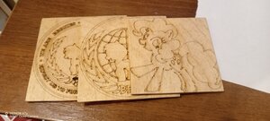

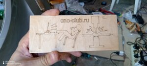

Примеры изделий (фото):
IMG_20230706_121114.jpg (3058 просмотров) <a class='original' href='./download/file.php?id=208262&mode=view' target=_blank>Загрузить оригинал (1.8 МБ)</a>
IMG_20230706_134122.jpg (3058 просмотров) <a class='original' href='./download/file.php?id=208264&mode=view' target=_blank>Загрузить оригинал (2.18 МБ)</a>
IMG_20230706_134134.jpg (3058 просмотров) <a class='original' href='./download/file.php?id=208265&mode=view' target=_blank>Загрузить оригинал (1.87 МБ)</a>
IMG_20230706_153106.jpg (3058 просмотров) <a class='original' href='./download/file.php?id=208266&mode=view' target=_blank>Загрузить оригинал (626.25 КБ)</a>
IMG_20230706_153117.jpg (3058 просмотров) <a class='original' href='./download/file.php?id=208267&mode=view' target=_blank>Загрузить оригинал (1.69 МБ)</a>

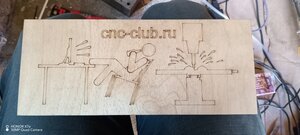

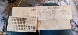

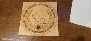

Вопросы: Есть ли возможность сделать обрезку не по периметру, а по контуру. Именно через пользовательскую кнопку, а не через отдельный файл? Или надо будет менять LaserGRBL на что-то другое? И напомните, через что делаются файлы с расширением .nc?
Что пробовал: Пробовал гравировать и резать фанеру 4 мм и сталь
Что получилось: Получилось нормально работать с фанерой, резал 4 мм за один проход на скорости 150 мм/мин, гравировал вплоть до 9000 мм/мин (не было не срывов, не пропусков)

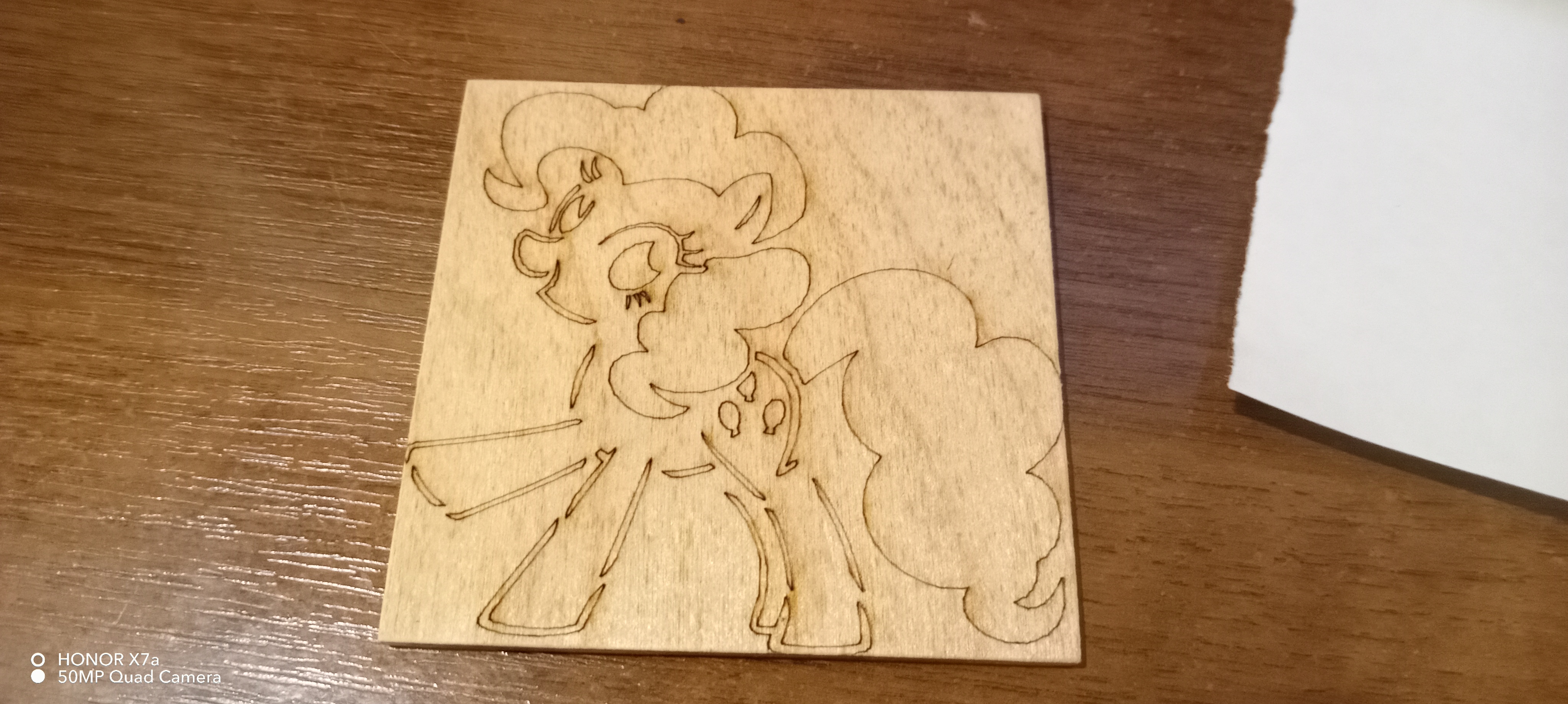

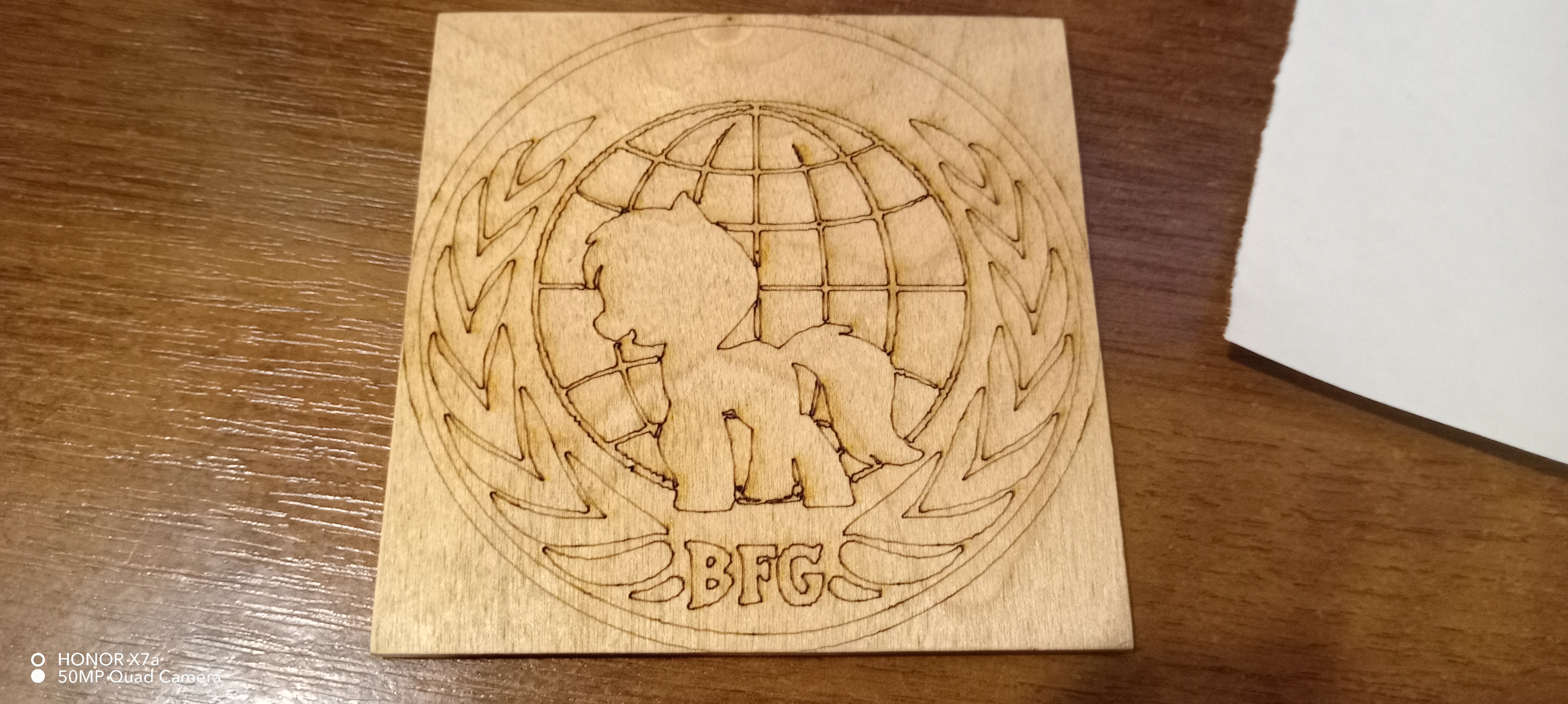

!!!ВОТ ЕЩЁ ФОТО!!! Дочке делал :D
IMG_20230706_213718.jpg (3053 просмотра) <a class='original' href='./download/file.php?id=208268&mode=view' target=_blank>Загрузить оригинал (2.38 МБ)</a>
IMG_20230706_213724.jpg (3053 просмотра) <a class='original' href='./download/file.php?id=208269&mode=view' target=_blank>Загрузить оригинал (2.37 МБ)</a>
IMG_20230706_213731.jpg (3053 просмотра) <a class='original' href='./download/file.php?id=208270&mode=view' target=_blank>Загрузить оригинал (2.1 МБ)</a>
IMG_20230706_213741.jpg (3053 просмотра) <a class='original' href='./download/file.php?id=208271&mode=view' target=_blank>Загрузить оригинал (2.09 МБ)</a>

Из фото выше видно, что обрезал по периметру, а мне надо по кругу... Как это в LaserGRBL можно сделать?
