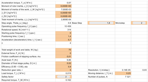

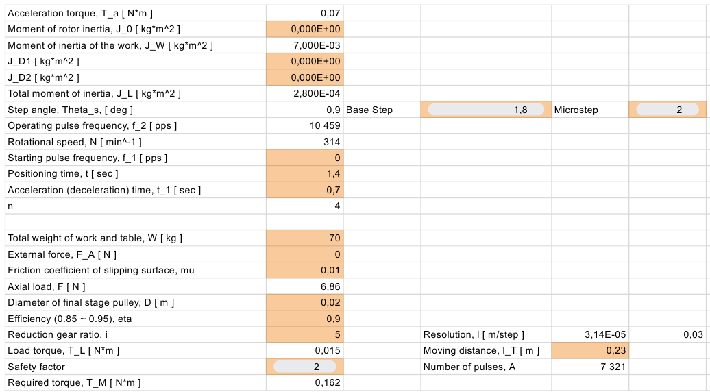

Момент-то вы вроде бы правильно посчитали(по методичке от Tamagawa с 2-кратным запасом 0.16Н/м у меня получилось), а вот частоту - нет. Для деления шага 1/8 больше 40кГц получается(это если в первом посте ошибка и холостые подразумевались в 20м/мин). Если брать полушаги это всё же больше 10кГц и графики момента в этом районе стремительно стремятся к нулю
Те Nema23 от Tamagawa, что по графику проходят, теоретически крутятся до 1800-2000об/мин, а чего там будет с рандомным "китайцем"
