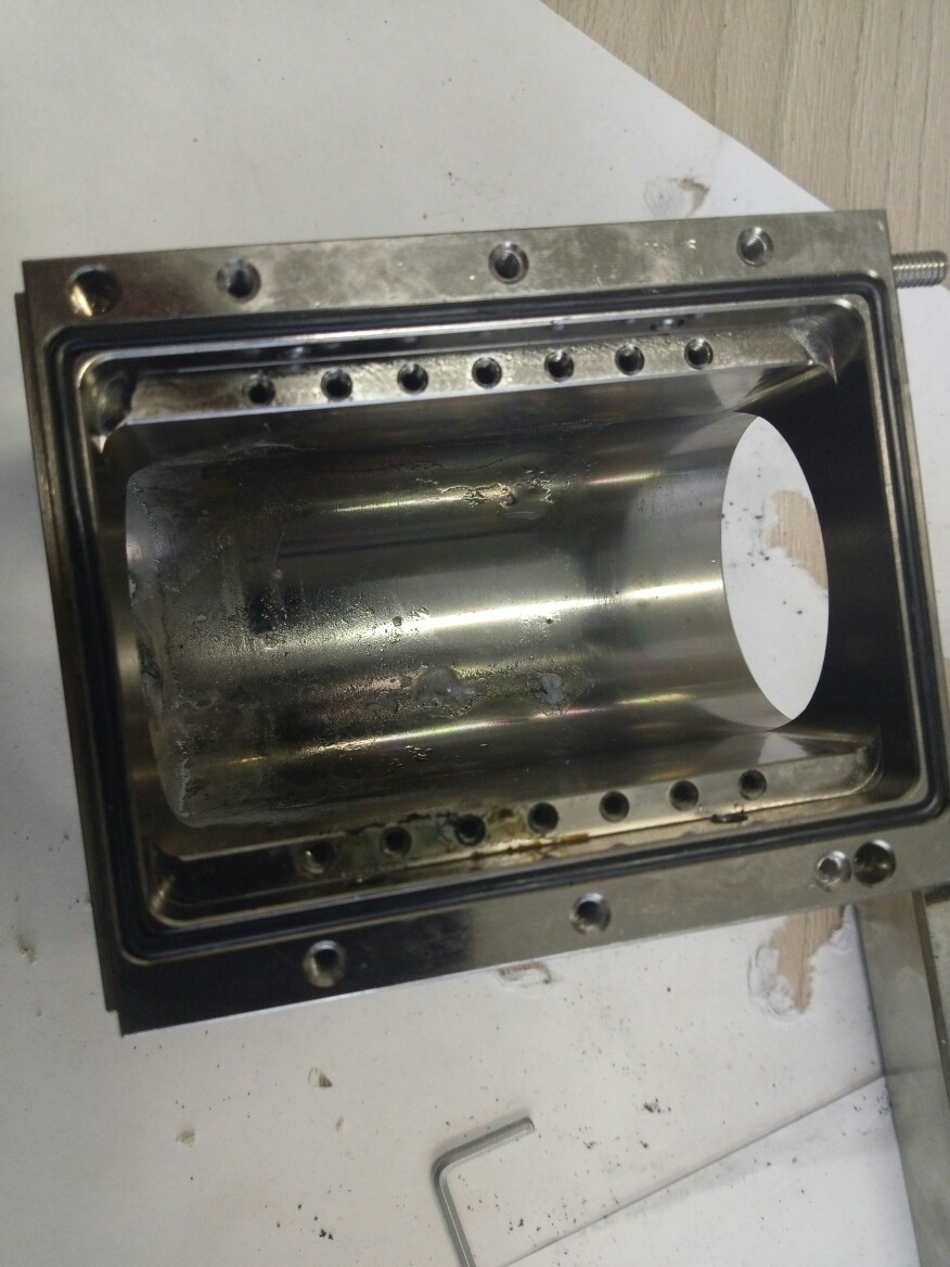

Здравствуйте! Нужен совет что еще можно предпринять для устранения проблемы.
Оптоволоконный лазерный станок по металлу 2кВт (и 3 кВт) Оптический резак Raytools BM109 (BM111)
Обрабатываемые материалы: металл (черная сталь, алюминий, нержавейка)
На данный момент станки подключены на сжатый воздух с давлением 15-17 Бар. компрессорное оборудование (фильтра, ресиверы, компрессоры и магистраль) все новое (1 мес. эксплуатации).
Компрессорная система состоит из (последовательность): компрессор винтовой (Remeza BK50, 5 м3/мин. 7 Бар) - циклонный сепаратор (пропуск. 5м3/мин) - фильтр магистральный (пропуск 6 м3/мин. Степень очистки 0,01 мкм,Содержание масла 0,01 мг/м3) -осушитель воздуха рефрижераторный (пропуск 7 м3/мин ТР 3 гр.С) - фильтр магистральный (Степень очистки по частицам 0.01 мкм, Степень очистки по маслу 0.003 мг/м³) - ресивер 900Л - фильтр магистральный (пропуск 6 м3/мин. Остаточное содержание твердых частиц: 5 мкм, Остаточное содержание масла: 5 мг/м3) - дожимной компрессор (Бустер Dalgakiran DBK-20 3,7м3/мин., 17 Бар) - фильтр магистральный (пропуск 5м3/мин., Остаточное содержание твердых частиц:0.01 мкм, Остаточное содержание масла:0.01 мг/м3) - фильтр магистральный (пропуск 5м3/мин., Остаточное содержание твердых частиц:0.01 мкм, Остаточное содержание масла:0.003 мг/м3) - ресивер 240Л (до 40 Бар).
Два станка у каждого станка свой ресивер по 240Л. Станки в пике "жрут" (самое большое) до 1 м3/мин.
Дополнительно был установлен магистральный фильтр с "угольным картриджем" в магистраль между клапанами (воздух/азот и кислород) и фитингом на резаке для подачи "ГАЗА" в сопло с нижним защитным стеклом.
Воздух в станок максимально высушенный и очищенный, от всего что только может там быть, а проблема с образованием влаги на защитном стекле так и осталась. Особенно быстро влага образуется при резке алюминия толщиной от 4 мм.

вода циркулирует в рубашке корпуса. Остужается только сам корпус. Конденсат в принципе может образоваться и сверху стекла (в блоке линз).
негерметичность рубашки охлаждения встречается, но редко.
Один раз станок приехал в -28. Через пол года вода в блоке линз - при транспортировке вода замерзла, раздавила рубашку и постепенно трещину проело до дырки.
Rom327 писал(а): 13 янв 2023, 12:48 Холодный воздух остужает стекло, отсюда на нем конденсат...
Когда теплый воздух ходить по холодным трубам подачи, и эти трубы очень длинные - все равно влага оседает.
Когда воздух выходит из трубы с давлением, в камеру ПОД стеклом - он остывает (при расширении). Опять же влага которая в воздухе есть - оседает где-то.

Я тоже уже об этом думал как об одной из причин. Только вот вопрос чем (как) поднять температуру сжатого воздуха чтоб он при выходе (расширении) не опускал температуру защитного стекла ниже точки росы

Вообще я так понимаю что из-за специфики (конструктивной особенности) нижней части оптического резака получилось некое подобие "Вихревой трубки Ранке". Где "холодный" воздух дует на защитное стекло (что приводит к остыванию до точки росы и образованию конденсата), а "горячий" выходит через сопло
