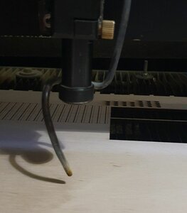

Господа, есть со2 лазерный станок, режет всё что режется, но если беру фанеру 6мм и более, то много нагара. Стоит 4дюймовая линза в стандартном тубусе. Фокус нашёл, глубину каустики вычислил опытным путем. С этим все в порядке. Думаю что мало воздуха (это понятно что мало ведь стоит "акввриумный компрессор") НО играет ли роль расстояние от сопла до материала (не фокусное). У меня после замены линзы вышло что нужно расстояние в 12мм от сопла до фанеры, а с 2дюймовой было 8мм. Если поставить проставочное кольцо расстояния не останется. Вопрос: есть ли смысл делать кастомное кольцо для уменьшения расстояния до материала чтобы поток воздуха эффективнее выдувал продукты горения из зоны резки?

Этот тубус на конце не упал для трубок до 120Вт, а если покупать качественные линзы - то и до 150. Нет там таких температур, чтоб её охлаждать.
Я купил лет пять назад безмаслянный компрессор 1.1кВт/450л/мин. поставил на станке регулятор давления - выше одного очка поднимать смысла нет на фанере до 8мм(даже при резке паранита - если его не "прострелило" то хоть шесть бар ставь, нагар никуда не денется).
После побаловался с стандартным держателем с тубусом и выкинул тубус. Сделал модернизацию как на станках GCC - трубка внутренним диаметром 1-2мм, расстояние до материала ~10мм:
0-02-05-1cff0cc7cfaddf30268efa73be19b9051375021ca20d021865a56000edcbd1b6_37a41146b84c6607.jpg (4625 просмотров) <a class='original' href='./download/file.php?id=206126&sid=1f04ef49f84612f0e4f3de8311c30709&mode=view' target=_blank>Загрузить оригинал (53.01 КБ)</a>

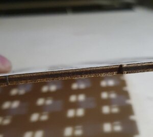

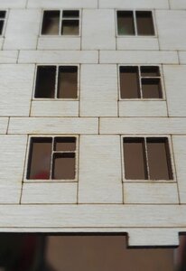

Качество реза на фото:
0-02-05-5d480d3ae6dc019550f5755f7584d54f6ea70ee024a0d6bbf4d4cb56e8338415_2b7a8f49211d17eb.jpg (4625 просмотров) <a class='original' href='./download/file.php?id=206127&sid=1f04ef49f84612f0e4f3de8311c30709&mode=view' target=_blank>Загрузить оригинал (40.61 КБ)</a>
0-02-05-863df5388262ff64a8c382c5cc0542e9bfa13cdbed302eeb00dbe4aea2ff28e7_9af4130eace3a6cd.jpg (4625 просмотров) <a class='original' href='./download/file.php?id=206128&sid=1f04ef49f84612f0e4f3de8311c30709&mode=view' target=_blank>Загрузить оригинал (89.28 КБ)</a>
Так работаю больше пяти лет, ни одна линза не лопнула, хотя в хорошие времена лупил месяцами 24/7.
