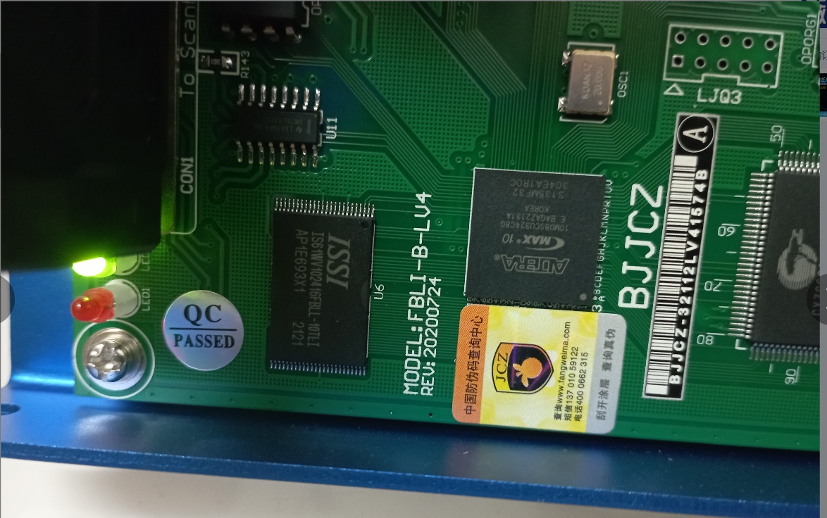

Купили оптоволоконный гравер. 50 ваттный Райкус.
Флешка что шла со станком, оказалось не живой. Запросили у продавца файлы. Прислал.
Включаю станок. Втыкаю ЮСБ, Windows 7 Pro X64 видит плату и просит установить дрова. Ставлю. В диспетчере устройств драйв установился и определился. Запускаю EzCad, сразу табличка что будет работать в демо режиме :pssdoff: Понятно что лазер ни пилотный и не основной с EzCad не запускается.
Но если зайти в папку EzCad, там есть приложение для калибровки лазера. Запускаю его, лазер включается и гравирует тестовую сетку.
Продавец прислал 4ре разных версий EzCad. Все работают в деморежиме :pssdoff:
Весь день сегодня возился с гравером. И винду сносил под чистую по рекомендации продавца. Ставил на разные компы с разной виндой.
Все равно демо режим :pssdoff:

Скорее всего у тебя копия платы для ezcad. Они там под одну версию программы идут. Если официальная плата то должен быть еще USB ключ

at90 писал(а): Скорее всего у тебя копия платы для ezcad. Они там под одну версию программы идут. Если официальная плата то должен быть еще USB ключ
Конечно серая плата. На оригинале голограмма есть.
Китаец высылает уже 5ю версию программы.

azbukived писал(а): У китайцев на такие лазеры две цены, на демоверсию дешевле; такое мне сделал пояснение продавец.(в чем их рынок - нет объяснений. Похоже что микруха особая.
С самого начала знал что есть оригинальные платы BJJCZ и серые (которые подделывают сами китайцы). Оригинальная платка стоит раза в 2-3 дороже и с голограммой.
