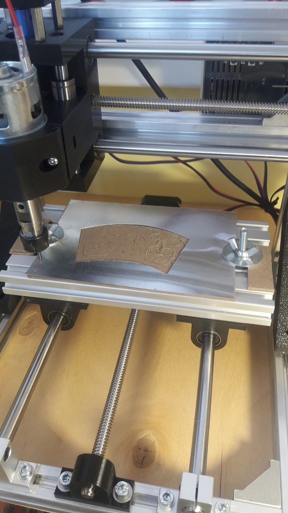

Ну что же, станок собран, опробован. ПО освоено, первая самостоятельная 2D деталь на холостом без фрезы отправлена на станок и выполнена. Нетерпится приступить к практическим тренировкам. Но перед этим надо бы закупить требуемые фрезы. Наиболее приемлемым пока видится способ, предложенный товарищем Svazistом. Так называемые компрессионные фрезы или торцевые с удалением стружки вниз как раз предназначены для резки тонких листовых материалов. Мне сильно тонкие не нужны, мне около 1-1,5 мм будет вполне достаточно, может даже и толще. А вот по креплению детали к столу пока мыслей не много, но тут нужна практика. Опять же, как и писал тов. Svazist, возможно будет достаточно по углам закрепить или сваять дополнительный столик с прижимами и сменной полутвердой подложкой под материал. Это в процессе отработаем. Еще есть мысль попробовать наносить красиво клепку станком с зажатым в цангу неподвижного шпинделя штампиком.
С благодарностью принимаются практические советы по фрезам, причем не только под эту задачу, но и в целом для формирования необходимого комплекта на все случаи модельного дела. Пока есть только те, что в комплекте со станком.

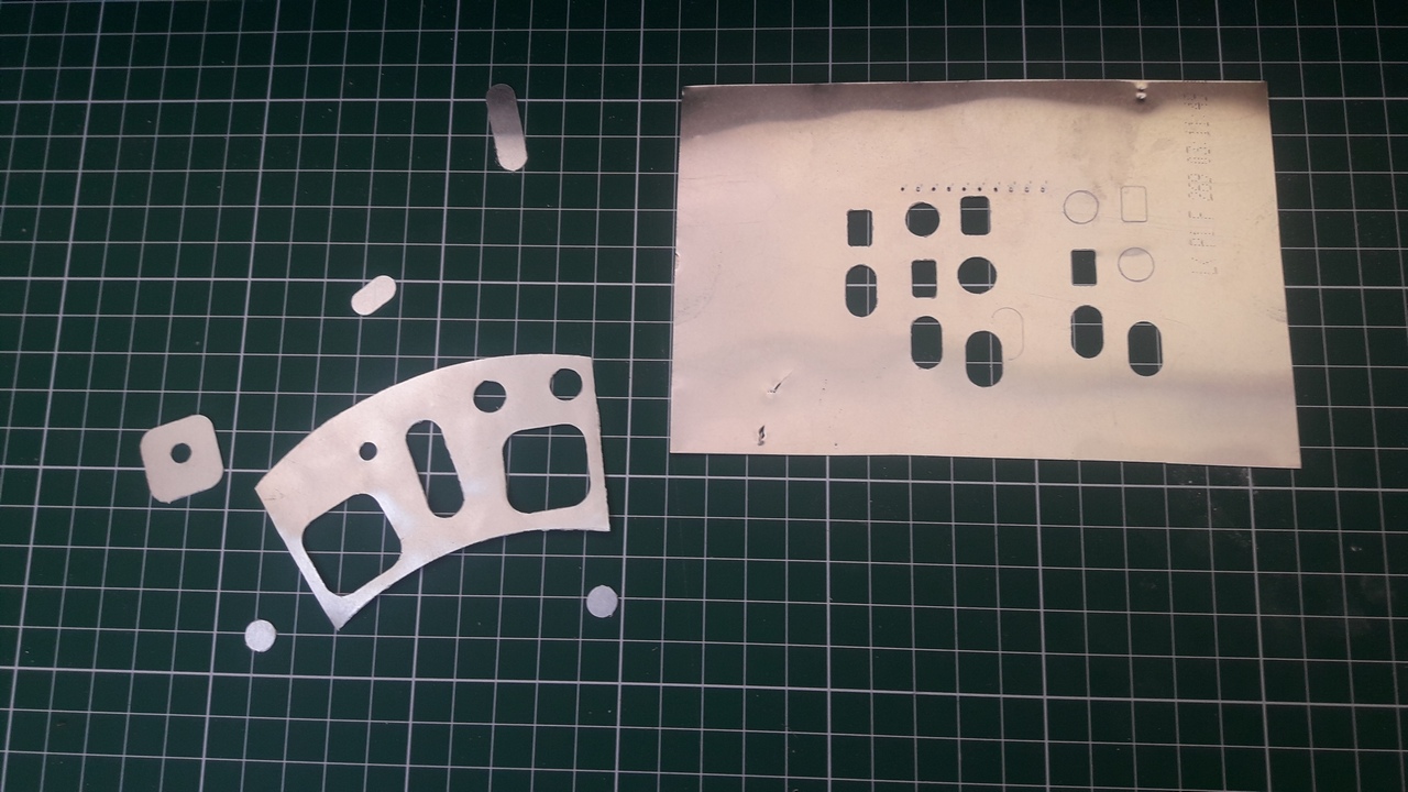

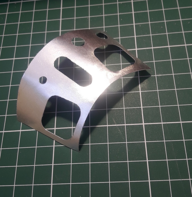

Хотел бы показать результаты пробной резки. Меня результат вполне устраивает. Единственное, надо попрактиковаться с заглублением фрезы, здесь несколько глубже чем надо, но это дело техники. Подложка картон 1 мм в два слоя, расходный материал. Фреза из комплекта станка. Купил фрезу стружка вниз 1 мм по алюминию, режет гораздо хуже в плане рваного среза, но возможно надо оборотов прибавить. В общем, пока результатом очень доволен.

Если Вы от этого в восторге, то нормальный станок с ума бы свёл 🙂. Удачи в работе. 👍
