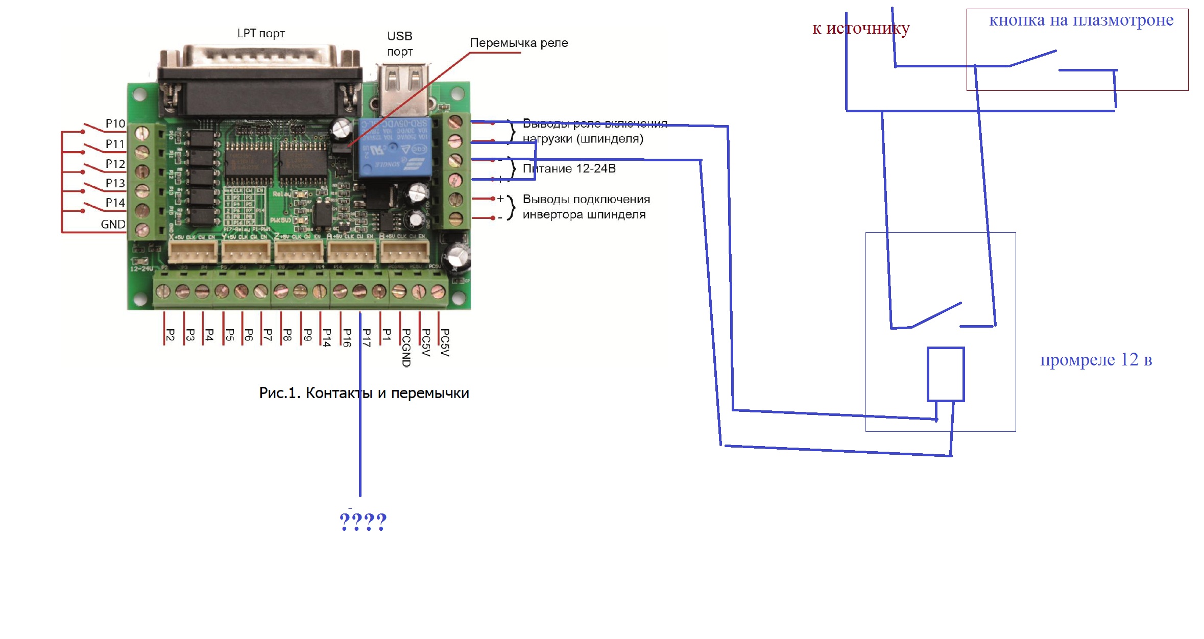

Итак начнем. Не так давно собрал чпу плазморез и настало время его работы, как вылезла проблема что не хочет включаться реле (пин17).
Моторы крутяться, все вращается, а кнопка f5 не реагирует, и mach 3 не поджигает дугу. Вообщем нет сигнала на реле. Что я только не пробывал и настройки, и подключение по нескольку раз проверял и питание менял с 12 до 20 вольт. Реле не реагирует.
Куда еще нужно копать? И где искать?
Схему подключал как в мануале + и - 12-24 вольта. А кнопку плазмореза на выход шпинделя.
Плата классическая зеленая лпт 5 осей.

Аналогичная проблема . Не могу разобраться со схемой поджига с пилотной дугой. Так собирать??
Так собирать?? (1935 просмотров) <a class='original' href='./download/file.php?id=195961&mode=view' target=_blank>Загрузить оригинал (321.66 КБ)</a>
Так собирать??

у тебя порты + и - 12-24В по твоей схеме замкнуты. Туда подается внешнее питание, которое будет использовано для концевиков.
реле переключается перемычкой вроде. Либо реле либо Р17. Документацию не читали чтоли? куча статей где все разжовано. А вы на форуме ждете неделями ответа.

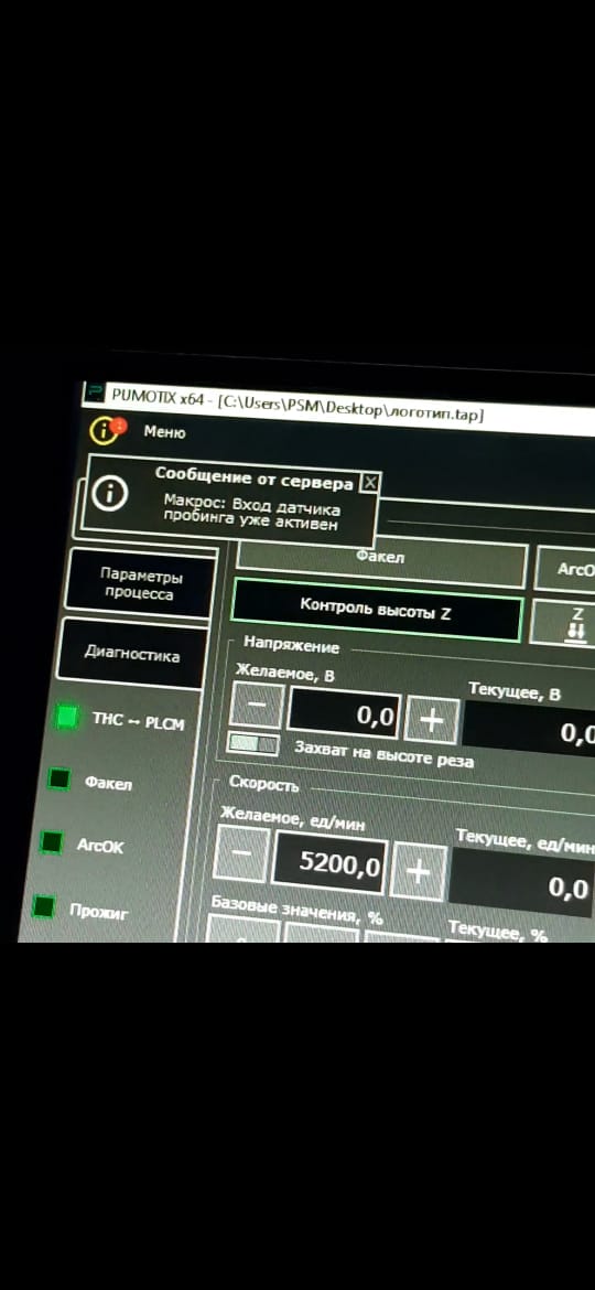

День добрый подскажите пожалуйста проблема с осью Z не могу долгое время настроить то ищет и вроде бвы все хорошо работает то не ищет металл и приходит уведомление что ( макрос: Вход датчика пробинга уже активен) (программа Pumotix плазменный станок)
WhatsApp Image 2021-12-08 at 12.14.37.jpeg (1606 просмотров) <a class='original' href='./download/file.php?id=200420&mode=view' target=_blank>Загрузить оригинал (50.94 КБ)</a>
