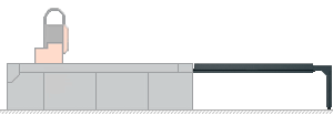

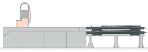

Я встречал два варианта:
Второй вариант ещё делали полностью выдвижной - ездит по рельсам прямо между складом и станком, ~10м.
Готовыми не интересовался - подбор не моя забота, все, с которыми имел дело делались индивидуально на месте.
