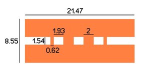

Прошу совет по микрораскрою медной фольги
Для моего хобби (радиосвязь на СВЧ) требуется разово изготавливать детальки из медной фольги толщиной 0,1мм
подобные той, что показана на рисунке. Это часть волноводного фильтра.
Расчёт идёт до третьего знака после запятой, а в изготовлении, для любительских целей, думаю приемлемая точность до 0,01мм
Много чего прочитал по лазерному раскрою, электроэрозионной обработке, методам травления и т.п., но не пришёл ни к какому выводу.
Сначала решил пробовать травление - это мне казалось самым простым. Полное фиаско, в размеры "лазерно утюжным" методом не попасть!
Прошу помочь советом, как реализовать (да и возможно ли это) в домашних условиях. Готов потратиться на это дело, да только не понятно, что купить за разумные деньги?
Вариант с заказом на фирме не годится. Тут цепочка простая: посчитал - сделал - проверил - не работает - исправил ошибки - внёс новые...

Если действительно нужна точность в 0.01, то только фотошаблоны, жидкий фоторезист и травление. Но и в этом случае такая точность сложнодостижима в домашних условиях.
Наиболее вероятный вариант - заказ на фабрике гибкой печатной платы...

Проблема травления в том, что идёт подтравливание по торцам будущих отверстий. Учесть это при подготовке фотошаблона не получится, т.к. подтравливание не равномерное. Я думал о гибридном варианте (не знаю есть такой термин?): сначала с двух сторон наносится защитное покрытие, затем острым гравёром гравируются канавки (не насквозь) треугольного сечения и потом травление. Мне кажется, что если подобрать "правильный" гравёр и глубину канавок, то проблемы подтравливания можно избежать.
Хотя, это рассуждения дилетанта. Понятия не имею, достижима ли такая точность на домашних станках?

На фабричной плате гарантирована точность 0.05 на тонкой фольге.
Точность в 0.1 думаю можно получить приличным домашним режущим плоттером. Во всяком случае у меня на принтерной плёнке толщиной 0.15мм за два прохода получается стабильно.
Мне кажется сама медная фольга не сможет "удержать" размеры с точностью 0.01...

Квадратные дырки... 0.01.... полагаю вполне все это получится эррозией
. Денег только надо мешок приготовить.
Лазер вряд ли вариант.
Либо урезать осетра и травить. Можно урезать еще и по толщине, нынешние печатные платы может даже и близки к 0.01 "по факту".
Обещают конечно погрубее гораздо точность. В принципе при фотоспособе и малой толщине меди ограничение в основном качество
фотошаблона, и если его делать в нормальной типографии...

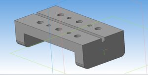

Фольгированный текстолит, да и другие ламинаты нельзя. В пространстве волновода (речь идёт только о фильтре) должен быть только металл!
Насчёт висящей фольги, похоже я не очень-то подробно всё описал. Вот половинка волновода, где сам волновод - это тоненькая продольная щель по широкой стороне. Мембрана распологается на этой же поверхности и накрывается второй половинкой. Всё это штифтовано для обеспечения геометрии и стягивается винтами. Внутри волновода остаются только прямоугольные отверстия и перемычки. Если речь идёт о перемычках, то это "Балка, защемленная с двух концов" (привет сопромату). Мне кажется, что это на столько мизерные деформации, что говорить о них не стоит. Но, всегда есть вариант расположения фильтра так, чтобы мембрана стояла вертикально.
SVP писал(а): ↑30 мар 2021, 10:34 Квадратные дырки... 0.01.... полагаю вполне все это получится эррозией. Денег только надо мешок приготовить.
Осетра урезать уже некуда, я и так округлил размеры до второго знака. Обычные ламинаты имеют толщину фольги 35микрон, а СВЧ и того меньше. В этом и состоит одна из проблем, меня устраивает толщина не менее 0,1мм
Фотошаблон в лабораториях, где делаются подобные изделия, изготавливают в масштабе гораздо большего размера, а потом с помощью оптики (как фотоувеличитель, только наоборот) масштабируют до нужного размера на фоторезист.
Спасибо за совет, я как-то упустил из виду этот вариант, буду дальше копать в этом направлении!

Несколько лет назад я делал СВЧ- волно воды, но только объёмные и делались фрезерованием алюмосплава. Размер Ваших невелик, сотку поймать несложно. Может, стоит перепроектировать?

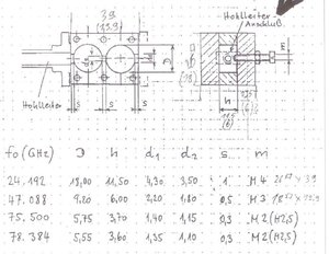

Да не нужно самому этим заниматься, просто "нарисуйте" что надо и сделайте заказ на фабрике на гибкие печатные платы, они делаются на полиамидной плёнке - её потом можете растворить каким-нибудь фенолом и оставить только медь. Для большей толщины можно сначала припаять или ещё как приделать рамку и меди толщиной 0.1мм.Алексей063 писал(а): ↑ Принципиальные вопросы останутся те же: фотошаблон, травление, мехобработка.
Всё равно травление такой толстой меди не вариант, при травлении стенка по любому подтравится примерно на те-же 0.1мм от размера шаблона.
Что-то не видно в таблице размеров с точностью 0.01мм...Алексей063 писал(а): ↑ Может и придётся. Можно даже перейти на другую конструкцию фильтров, например:

Ну, вообще-то видно. Эти фильтры можно настраивать винтом с мелкой резьбой, справа на рисунке.
И обратите внимание на то, с какой точностью указана частота. Частота подогнана так, что бы упростить изготовление, а затем, вооружившись бубном всё это настроить.
Но вариант рабочий, я видел такие фильтры. Возможно так и придётся делать если с фольгой не получится.
