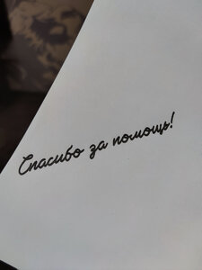

Rlax
Сообщения: 5
Зарегистрирован: 23 мар 2021, 15:16
Re: LittleHelp! Drawbot Arduino+CNCShield GRBL софт Inkscape
Сообщение Rlax »
kfmut писал(а): ↑30 мар 2021, 11:08 G-код после генерации сюда скиньте "на посмотреть", а потом можно будет отправлять на станочек...ну или на свой страх и риск :relsa:
Всё работает отлично, проблема устранена! Примите, пожалуйста, мою искреннюю благодарность!
IMG_20210402_012131.jpg (1736 просмотров) <a class='original' href='./download/file.php?id=194136&mode=view' target=_blank>Загрузить оригинал (1.11 МБ)</a>
kfmut
Сообщения: 922
Репутация: 147
Откуда: г.Тверь
Сообщение kfmut »
Rlax писал(а): ↑ Всё работает отлично, проблема устранена! Примите, пожалуйста, мою искреннюю благодарность!
Например, отлично :good: Спасибо!
