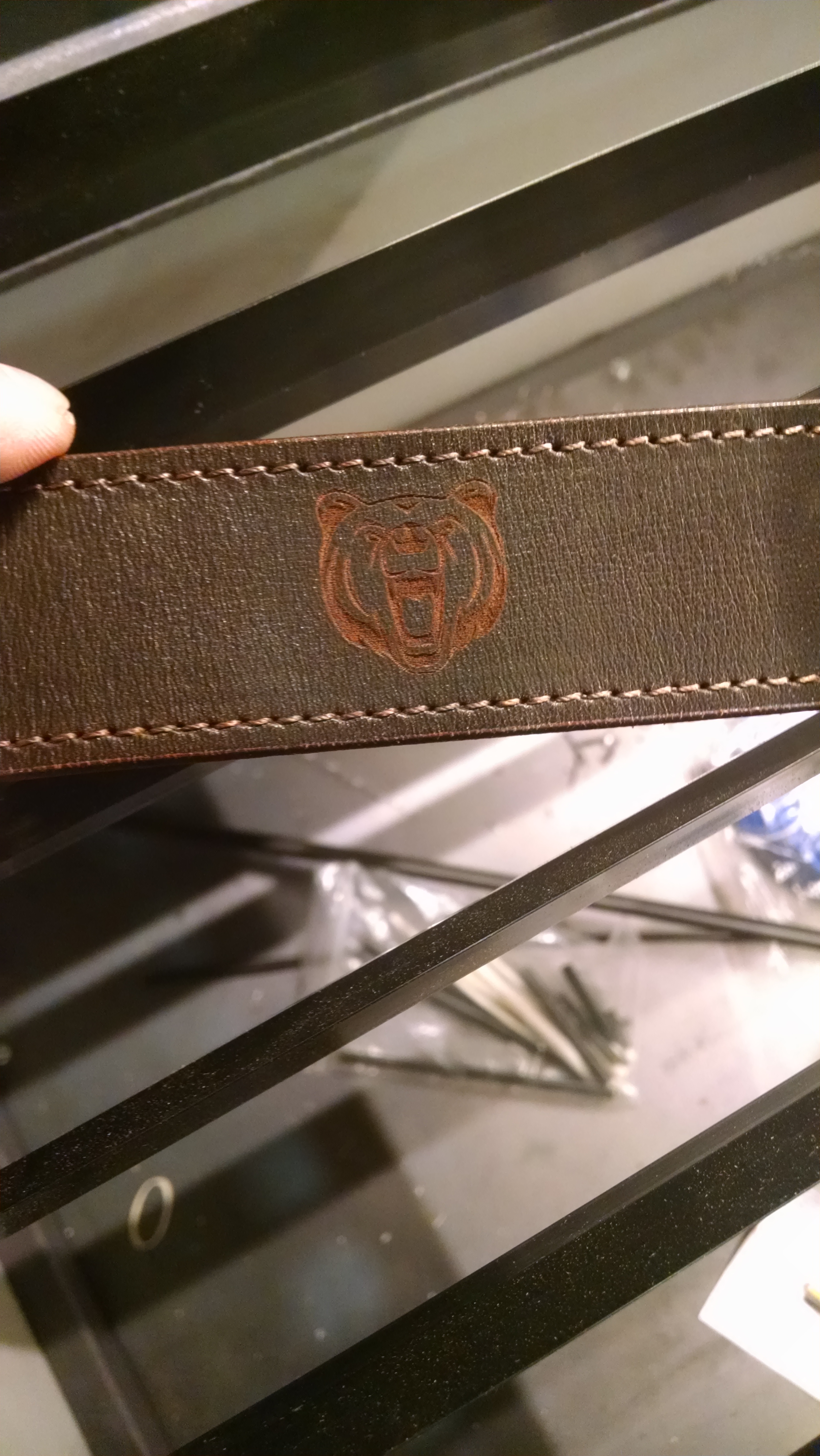

Под руки подвернулся кожаный ремень.
В живую выглядит круче.

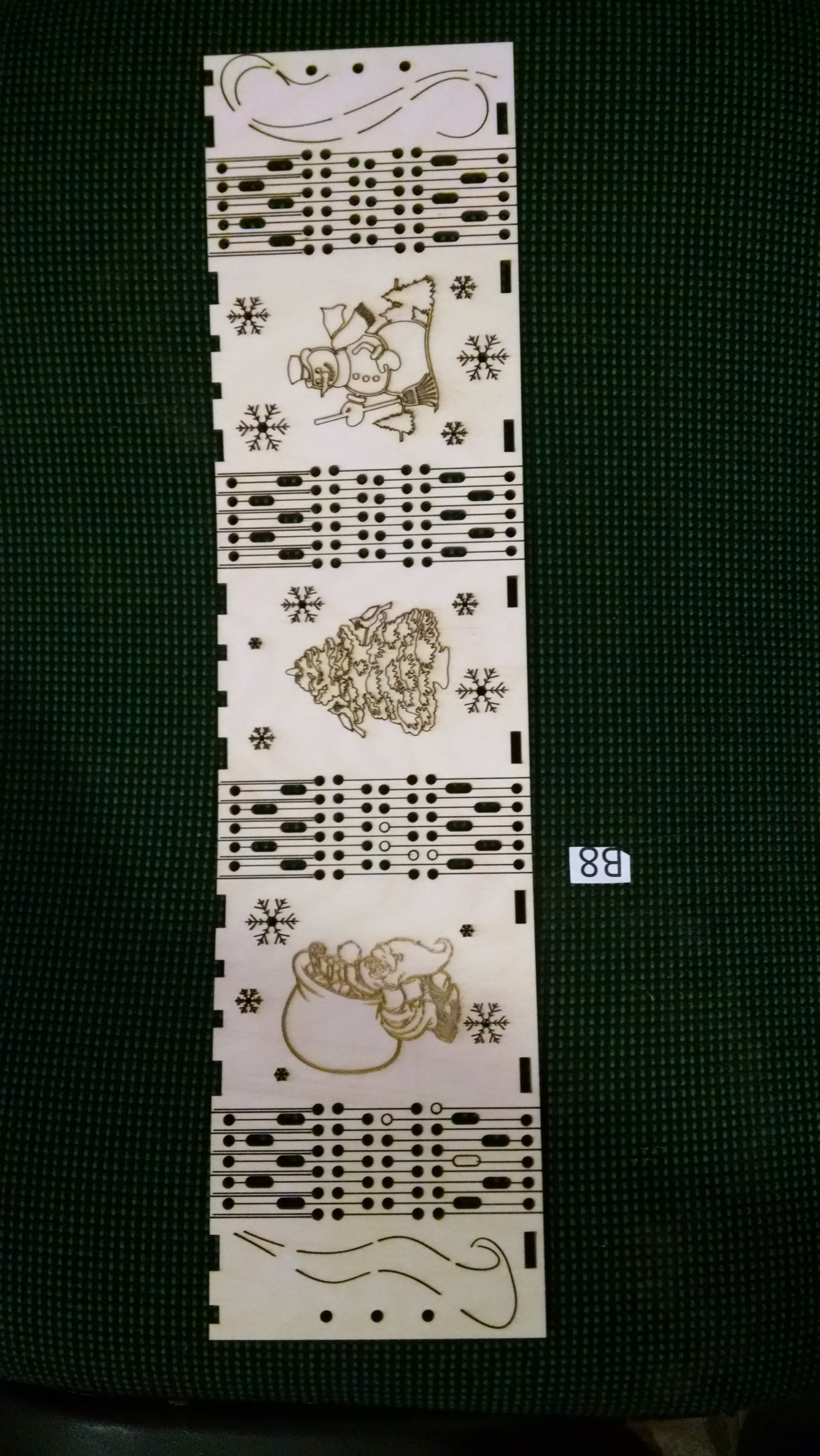

Еще вопрос.
IMG_20201227_163200346.jpg (1378 просмотров) <a class='original' href='./download/file.php?id=190431&mode=view' target=_blank>Загрузить оригинал (2.51 МБ)</a>
После вырезания всех кружочков, сбиваются координаты, гдето теряются шаги. Пробывал уменьшать ускорение до 500 не помогло. Смещение по двух осях.
Что еще может влять на это. Или не лечится и так должно бить?
niksooon
Сообщения: 2144
Репутация: 1207
Откуда: Кашира
Re: CO2 лазер 80W 1250х750
Сообщение niksooon »
если идет плавное смещение и контроллер Руида то вот здесь Изображение снять или поставить галку в чекбоксе PWM rising edge........

Tarac
Сообщения: 47
Зарегистрирован: 27 ноя 2019, 20:36
Настоящее имя: Тарас
Сообщение Tarac »
niksooon писал(а): 29 дек 2020, 18:10 если идет плавное смещение и контроллер Руида то вот здесь снять или поставить галку в чекбоксе PWM rising edge........
Помогло.
