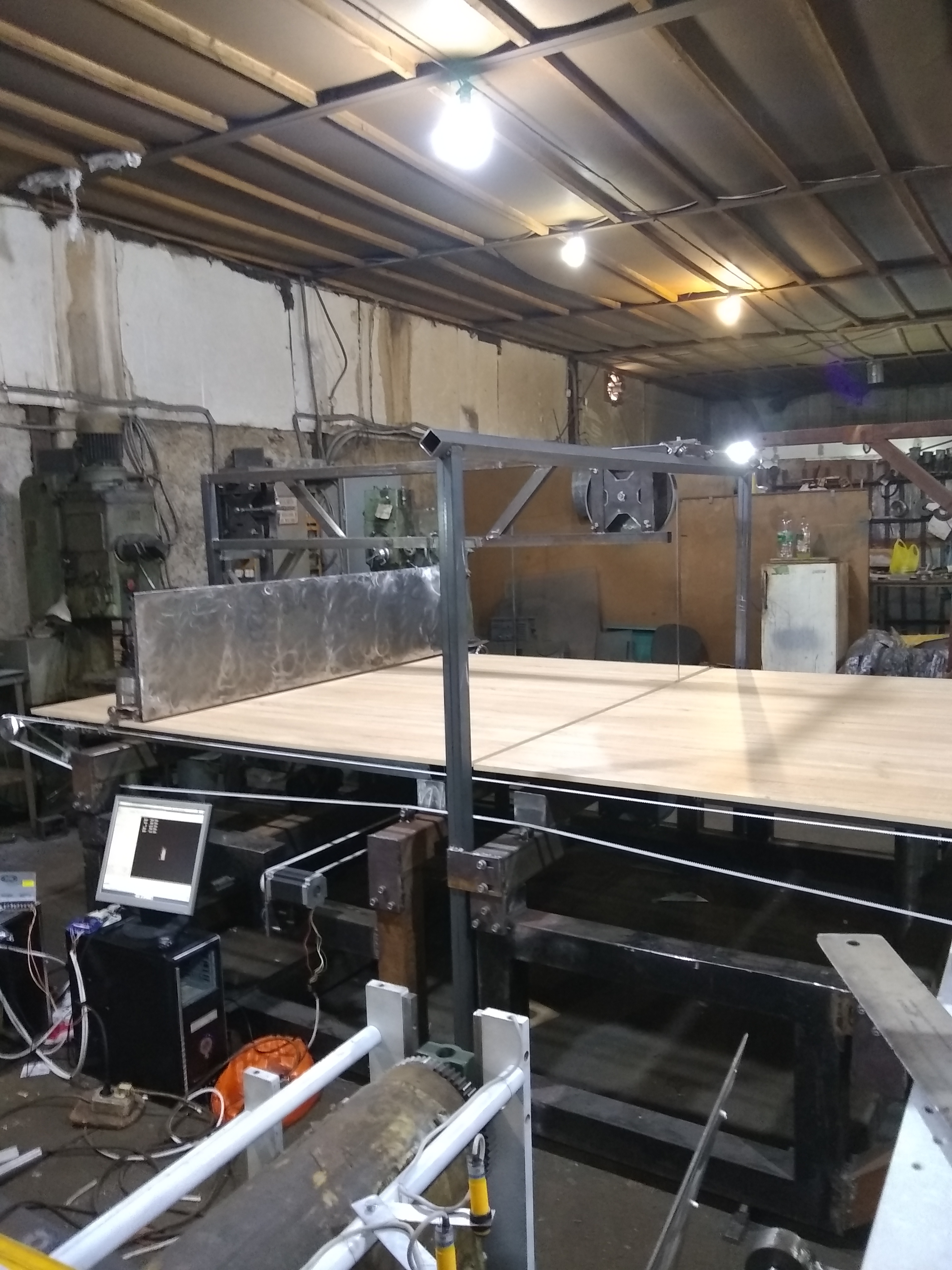

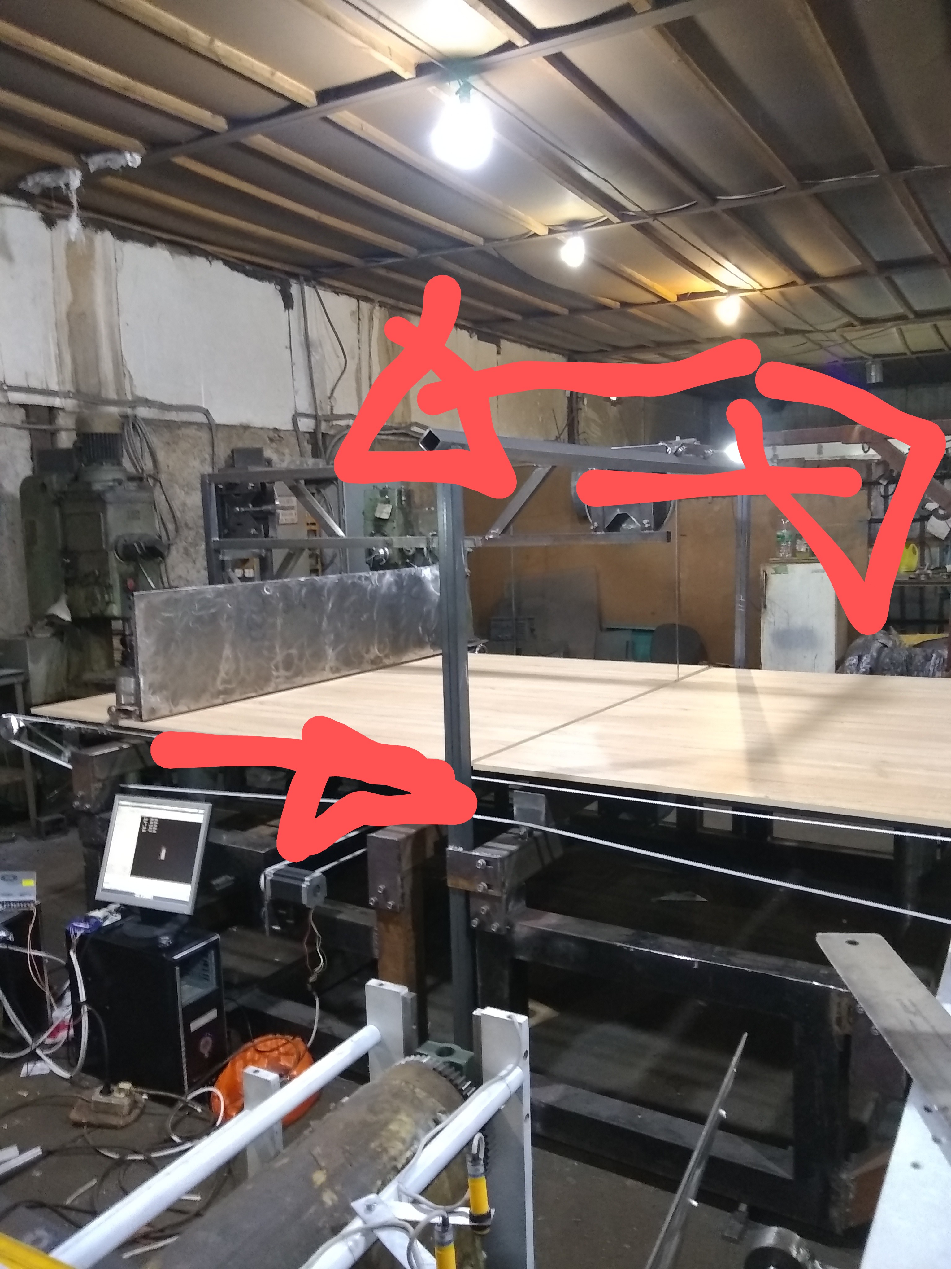

Как-то в этом году довелось помочь с электроникой станка для резки поролоновых мочалок.
По задаче два шаговых мотора, пода и рез, один асинхронник для вращения пилы, концевые край и выход в 0.
Решил не заморачиваться с Ардуино, системные с лпт и linuxcnc, простая программа, три параметра, подача в мм, количество повторов и ширина реза.
Фото и видео прилагается
Общий вид (1225 просмотров) <a class='original' href='./download/file.php?id=189026&mode=view' target=_blank>Загрузить оригинал (2.58 МБ)</a>
Общий вид
Упор подаёт пласт поролона, обоюдно острая ленточная пила режет в обе стороны (1225 просмотров) <a class='original' href='./download/file.php?id=189027&mode=view' target=_blank>Загрузить оригинал (1.62 МБ)</a>

ух зверь, а где такую ленточную пилу берут?
Я правильно понимаю, что там мочалки будут в 100 слоев идти, а то как-то не производительно...у
Leo_1943
Сообщения: 837
Репутация: 250
Настоящее имя: Леонид
Откуда: Харьков
Re: Станок для резки поролоновых мочалок.
Сообщение Leo_1943 »
Вроде около 10 слоев, про пилу узнаю
