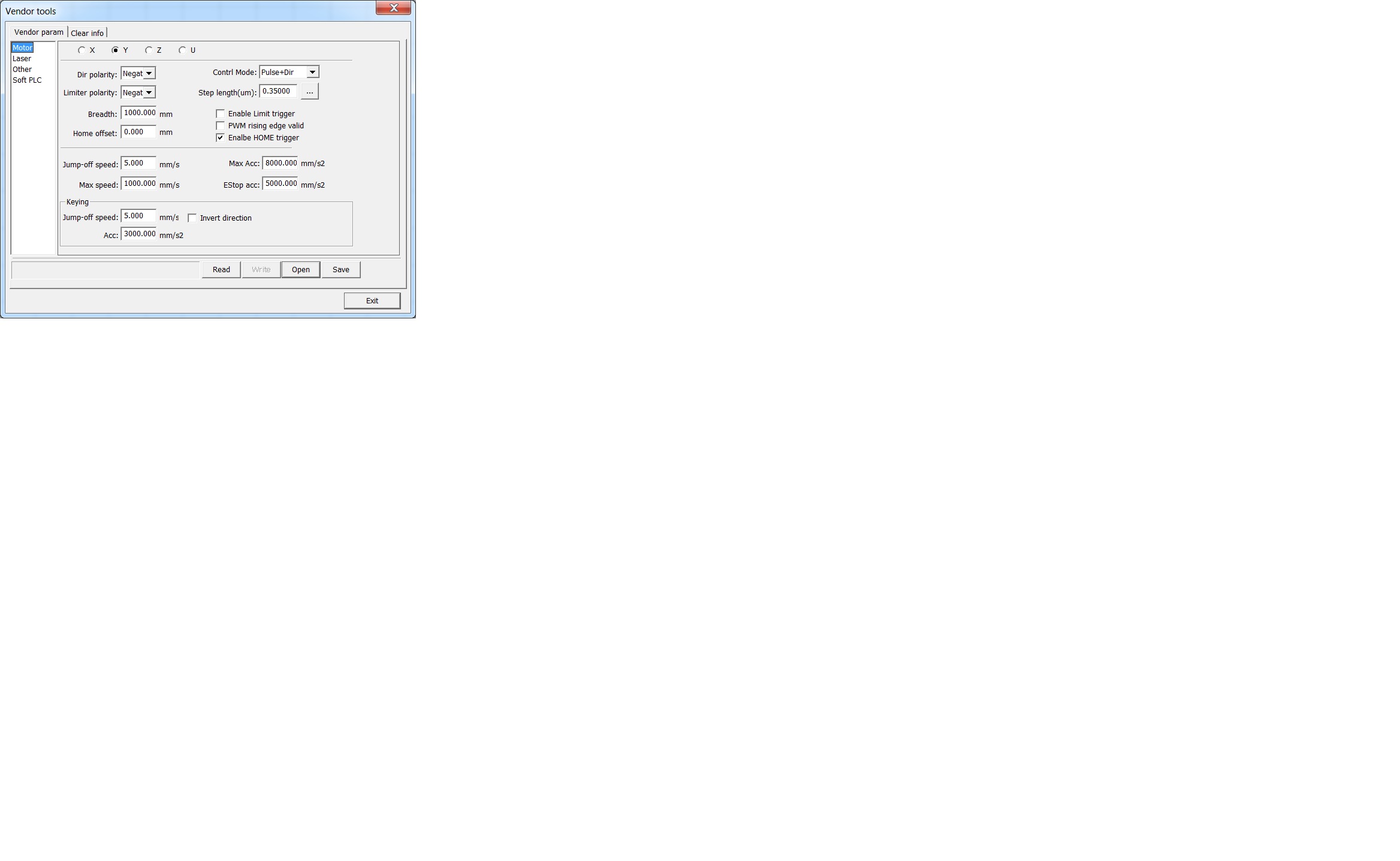

and361
Сообщения: 235
Зарегистрирован: 02 апр 2017, 10:54
Репутация: 6
Re: Ruida
Сообщение and361 »
в вендорских настройках руиды. Длина шага, х.з.как там по русски, Step Leight
ilya37rus
Сообщения: 509
Зарегистрирован: 16 сен 2017, 23:19
Репутация: 24
Re: Ruida
Сообщение ilya37rus »
Так это как раз по У и не работает, по всем осям меняется ,а по У писю
and361
Сообщения: 235
Репутация: 6
Re: Ruida
Сообщение and361 »
вот тут, настраиваются размеры на шаг вендорские. Если не работает по У - надо разбираться, с какого такого хрена.
Безымянный.jpg (3166 просмотров) <a class='original' href='./download/file.php?id=184999&mode=view' target=_blank>Загрузить оригинал (137.19 КБ)</a>
блин. коряво отскриншотил
ну или, в рдворкс вверху config > system setting > configuration что то может накосячено
