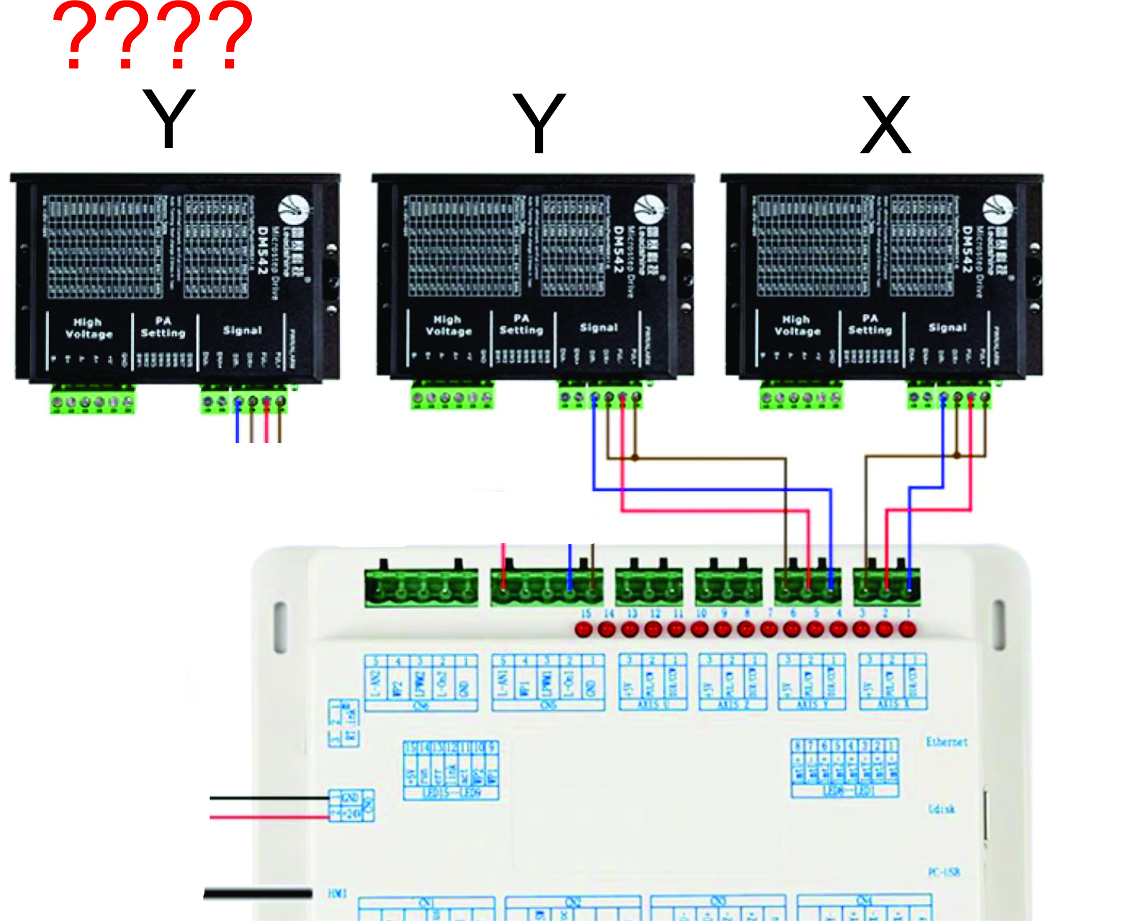

Всем Привет, Ситуация такая собираю самодельный станок. Не могу понять как подключить второй шаговый двигатель на ось Y. в Интернете основном выкладывают схемы с одним ШД. Прошу меня сильно не критиковать, я в этом деле новичок, раньше стояла M2 Nano. Решил перейти на Ruida RD RDC6442G. Подскажите как лучше подключить, а если можно фото распиновки, буду очень благодарен. Фото прилагается.

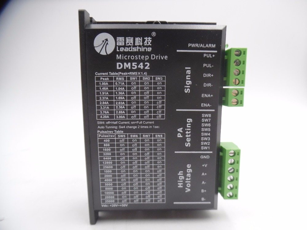

Во первых какой у вас станок, с каким полем, модели ШД и драйверов. Исходя из этого можно посмотреть или посадить 2 движка на один драйвер ( последовательно или параллельно), или же дублировать пуд и дир с мозгов на второй дрейвер.

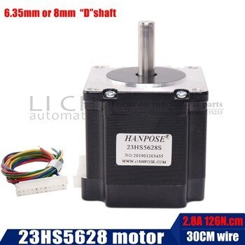

Драйвера ШД - DM542
ШД - Nema 23 23HS5628S
Ruida RD RDC6442G

Драйвера ШД - DM542
Ruida RD RDC6442G
Рабочее поле 600х600см
40W

Подключи в параллель dir/step и попробуй, будут проблемы пиши...

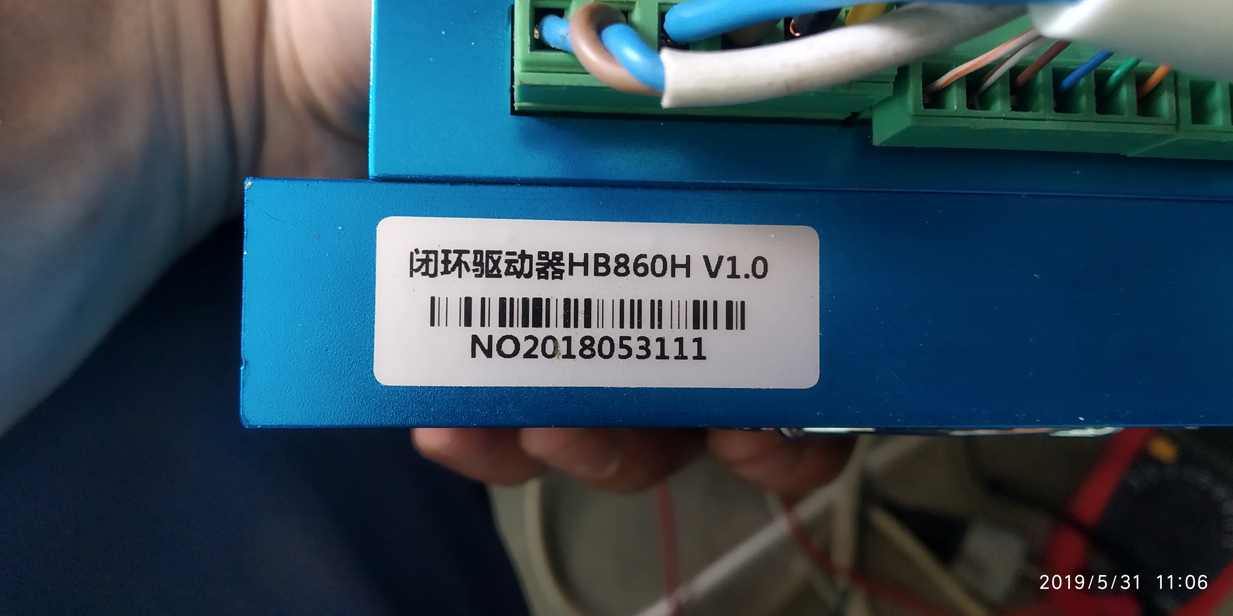

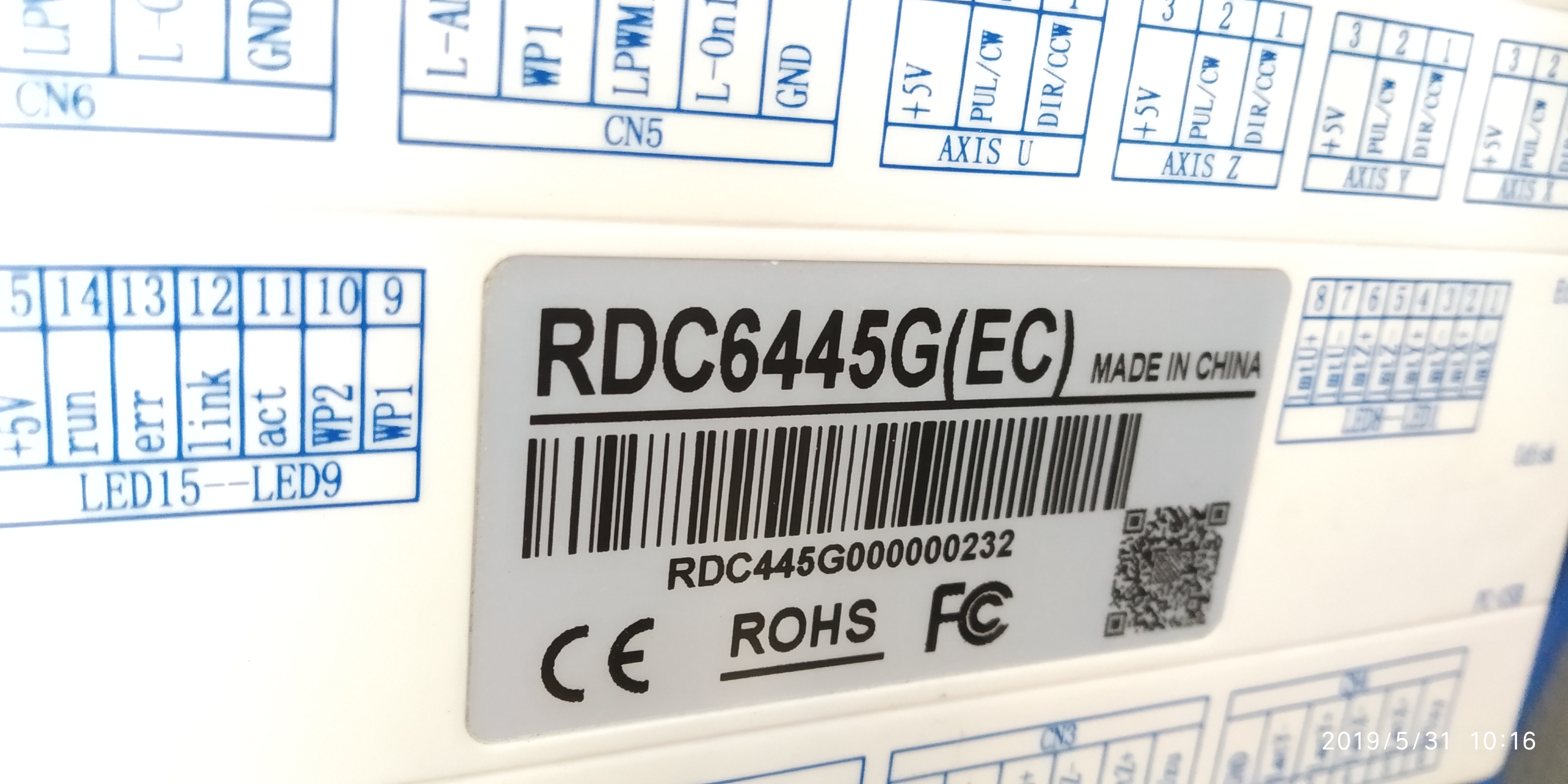

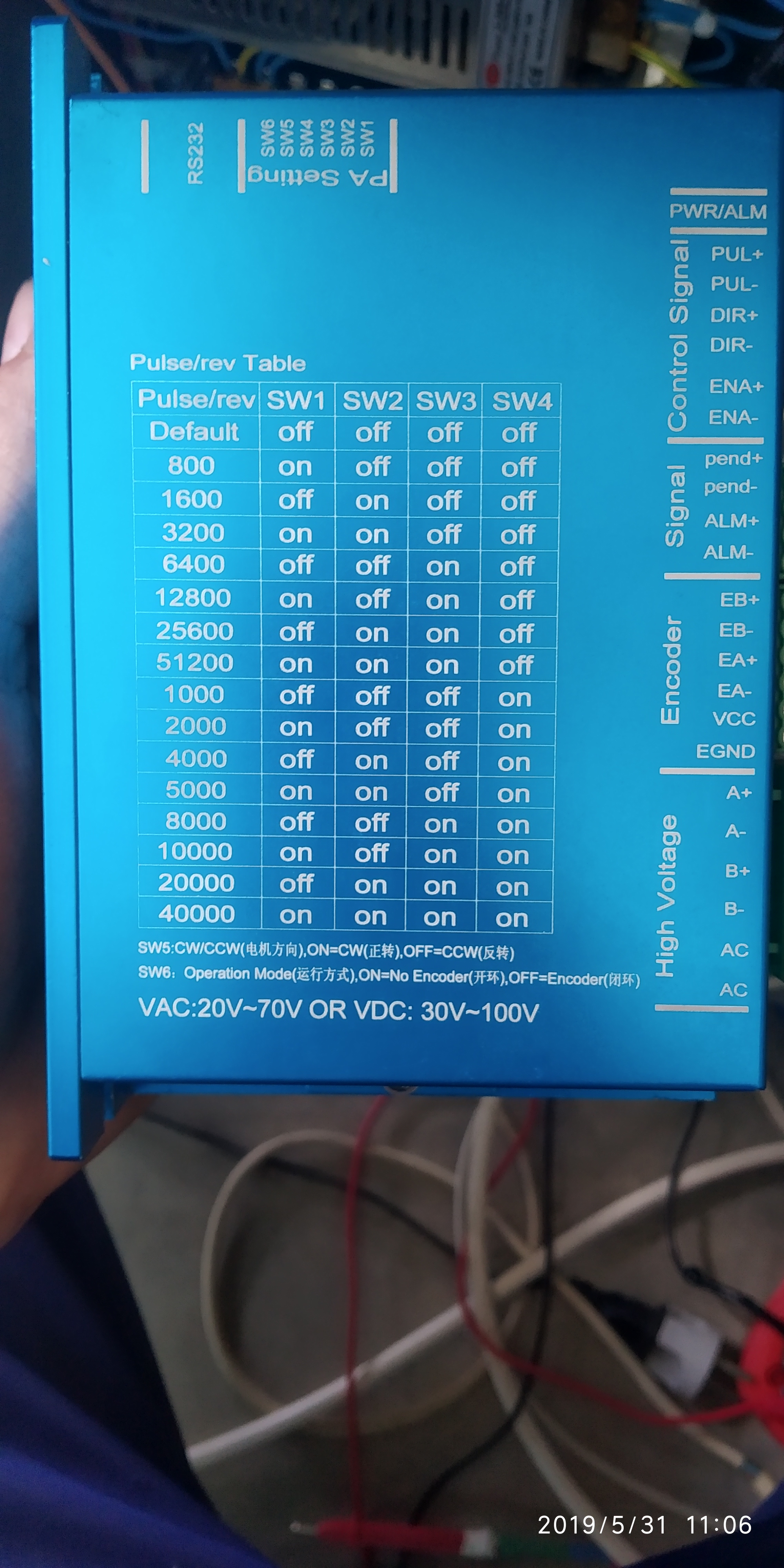

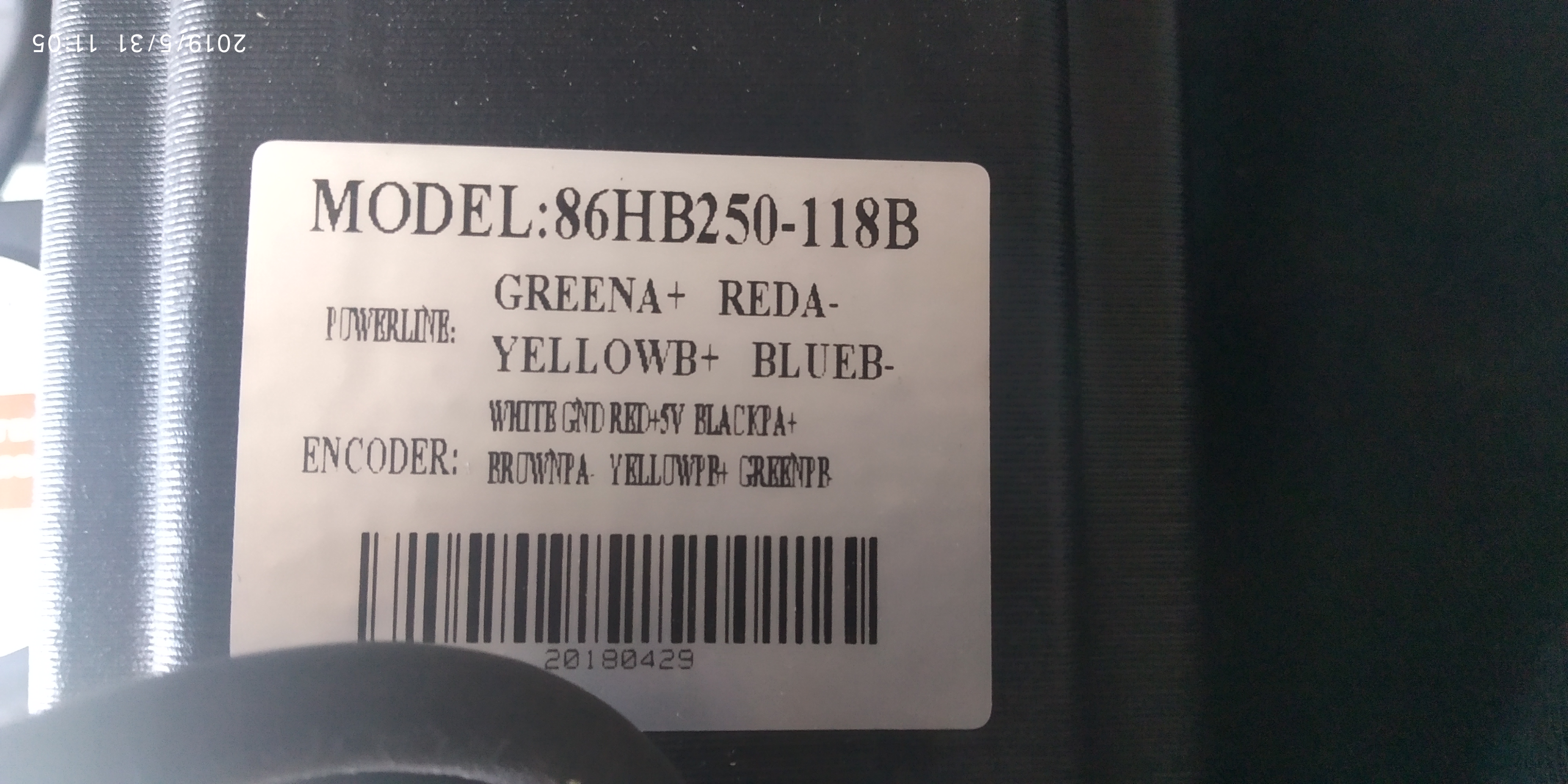

Всех приветствую. Я бы тоже хотел получить помощь знающих людей. Аналогичная проблема. Собрал лазерный станок размером 2х3 метра. По оси Y стоит один ШД для движения головки, а для движения портала установил два ШД на зубчатой рейке. Мозги стоят Ruida RDC 6445G. В настройках я не нашел функции подчинения оси, как на Mach3. Решил поставить управление сигналами на драйвера от одной оси X. Все бы было хорошо, но мне нужно чтобы двигатели вращались в противоположные стороны. поменял входные DIR+ и DIR- на один драйвер для изменения направления одного двигателя. Только стал он двигаться только в одну сторону независимо от нажатия кнопок управления движением. Вернув обратно, попробовал поменять обмотки местами. Не понял почему, двигатели начали клинить, но заметил что движение стало правильно нужным. Подскажите какие нибудь еще пути решения проблемы.Буду очень благодарен. Фото ШД и драйверов приложил.

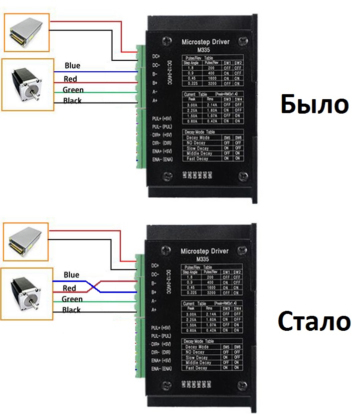

Serg1412 писал(а): Решил поставить управление сигналами на драйвера от одной оси X. Все бы было хорошо, но мне нужно чтобы двигатели вращались в противоположные стороны.
Так и делай. А на моторе, который вращается в другую сторону поменяй местами провода одной из обмоток...
Motor_Driver.jpg (7536 просмотров) <a class='original' href='./download/file.php?id=163798&mode=view' target=_blank>Загрузить оригинал (141.26 КБ)</a>

Спасибо за помощь. Решил проблему сам. И проблема была всего лишь моей невнимательностью и забывчивостью. Всего-то надо было включить реверс переключателем SW5. А при разворачивании обмотки двигатели начинают клинить при поступлении сигнала.
