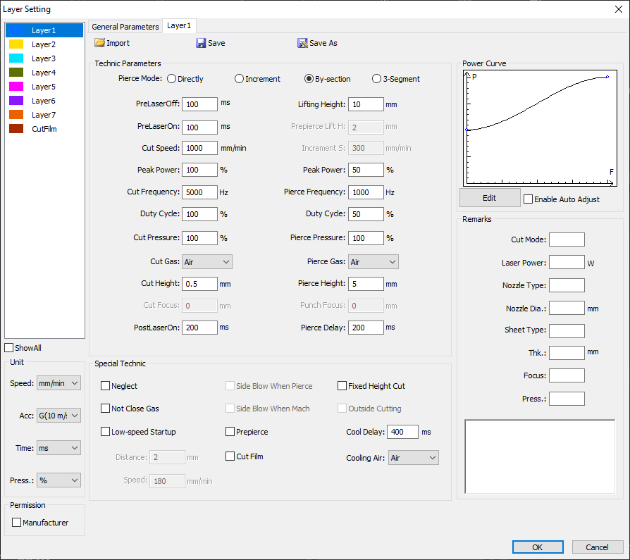

Какой этот? "Cut Frequency" ? Я для гравировки использую и при пробивке толстых металлов, при резе не к чему.
odekolon писал(а):Если эти параметры выставить в терминале, а потом управлять в режиме АД - параметры сохраняться?
Про райкус не скажу, но логически рассуждая - нет. На IPG каждый раз при включении источника и после разрыва "интерлока" нужно включать эмиссию и ставить мощность.
odekolon писал(а):там лазер был подключен, явно в режиме AD и модуляция, точно шла по MOD,
На Мач3 подключаем через режим AD, на MOD подаём 24В (М3) - лазер режет, подаём 0В (М5) - не режет. Оператору с утра при включении нужно запустить прогу от IPG вкл эмиссию, установить мощность.
На NCStudio подключаем через Ethernet, задействуются все окошки настроек профилей...

odekolon писал(а):делаем стандартный G-код , где m3/m5 - включить выключить излучение
Не. Загружаем DXF файлы (есть ещё форматы), нажимаем автонестинг (предварительно пожно подправить dxf файл, если что то не так), выбираем профиль (если металл сменили), нажимаем Плей.
Ни какого ж-кода нет, оператор с ним не работает. Загружать детали ж-кодом можно, есть такая кнопка, но я не разу не пользовался.
Можно CypCut скачать, посмотреть/потыкать, смысл одинаковый, только интерфейс разный.

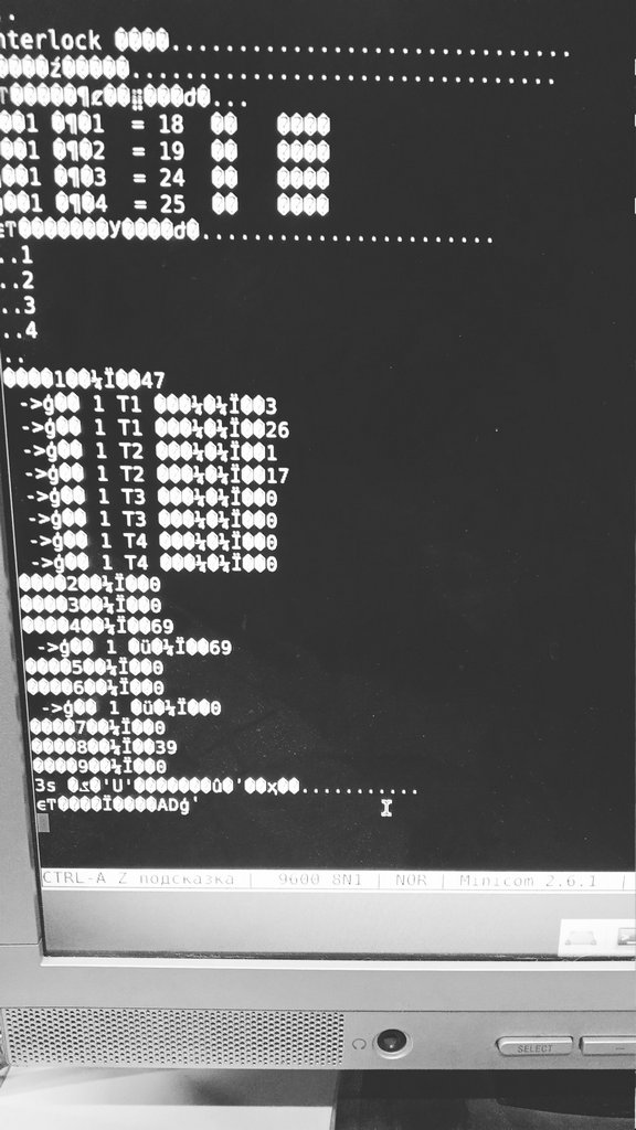

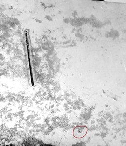

запустил терминал, включил режим внешней модуляции, выставил мощность и управлял кнопкой, подающей напряжение на вход MOD
есть первая дырка! (обведена кружочком)
firs_hole.jpg (13202 просмотра) <a class='original' href='./download/file.php?id=178512&sid=c488bb6d7782e9d0fc12b0f9aaf56c97&mode=view' target=_blank>Загрузить оригинал (832.08 КБ)</a>
попробовал резать, но то ли высота не та, да и кислород не подключен, рез так себе.
рез на фотке тоже виден.
Дело еще осложняется тем, что в терминале сообщения "По китайски" :hehehe:
выглядит примерно так:
terminal.jpg (13202 просмотра) <a class='original' href='./download/file.php?id=178513&sid=c488bb6d7782e9d0fc12b0f9aaf56c97&mode=view' target=_blank>Загрузить оригинал (101.73 КБ)</a>
Ладно, разберемся...

По райкусам ни чего особо подсказать не могу. Должна быть спец прога для настройки, думаю она прояснит больше.
По фото. Дырка для 500вт широковата, думаю, голова шибко не в фокусе.

Принес бук, подключился терминалом, все равно облом...
проблема в том, что гонятся иероглифы, а поддержки китая на буке нет...
Завтра другой бук принесу...
терминалом, включать лазер научился без проблем
попытка включить луч в режиме AD приводит к ошибке,
а инфа по ошибке, пишется по китайски...
теперь по первой дырке.
Дырочка - самое то! как тоненькой иголкой проколота. А вот рез - говно.
Ну да так и должно быть, без кислорода, без подбора режима и т.п.

FLUKE писал(а):Пилотный луч горит когда пробуешь включать излучение?
поворачиваешь ключ - пилот горит
жму кнопку "Laser" - пилот гаснет
включаю луч, подачей напруги на MOD- выскакивает "Аларм" - и пилот загорается .
при этом на терминале выскакивает китайско-нечитаемое сообшение
