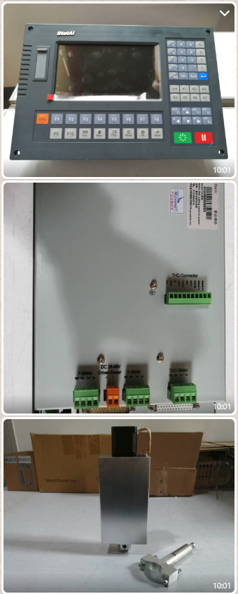

Вопрос в том, какие выбрать мозги? на сегодняшний день предложений не так много, хотелось бы разложить по полочкам.
1 - готовый контроллер с лсд экраном от компании Starfire SF-2100C + внешний авто регулятор высоты SF-HC25G + внешний делитель напряжения + внешние драйвера для шаговых двигателей
2 - готовый контроллер с лсд экраном от компании StatAi (Microstep) CC-S4D с встроенным авто регулятором высоты (485 torch height controller output current≤3A) + встроенные драйвера шаговых двигателей + внешний делитель напряжения, также от обеих компаний есть свои готовые оси Z, цены на эти модели практически одинаковые
3 вариант использование контроллера без дисплея подключаемого напрямую к компьютеру и управляемого через Mach3. Мнения разнятся пишут что под виндой будут зависания при поджигах, с другой стороны более гибкие настройки :thinking:
Какой привод лучше использовать, ремень, рейку, косозубую рейку? Направляющие Hiwin, либо круглые, Двигатели хотим взять NEMA 34 напрямую без редукторов.

CncPro писал(а):Мнения разнятся пишут что под виндой будут зависания при поджигах,
Это на дешевых плазморезах с HF поджигом обычно происходит. У Хиперов 125 другой принцип.
Подобные контроллеры снимаем и ставим Mach3.
CncPro писал(а):косозубую рейку
лучше, но в установке сложнее.
CncPro писал(а):Направляющие Hiwin, либо круглые
От бюджета. Лучше профильные.
CncPro писал(а):напрямую без редукторов.
По мне плаха идея.

Расскажите поподробнее чем плохо подобные контроллеры по сравнение с Mach3, если можно ссылку - какой советуете.
Интересно как реализовать контроль высоты на Mach3, есть ли готовые варианты ...

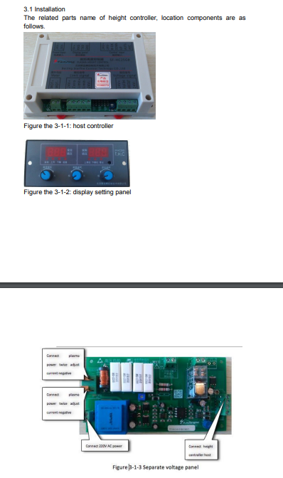

с THC как быть если использовать плату развязки LPT?
daiman444
Сообщения: 304
Зарегистрирован: 18 май 2019, 15:24
Репутация: 32
Re: ЧПУ плазморез своими руками с нуля, нужна помощь!
Сообщение daiman444 »
CncPro писал(а):с THC как быть если использовать плату развязки LPT?
покупайте любой какой по душе. главное 3 выходных сигнала: thcup/down и ark-ok.
thcup/down понятно что непосредственно для управления резаком вверх/вниз, ark-ok нужен для включения thc. этот входной сигнал можно инвертировать чтобы он был якобы всегда включен, мач будет всегда считывать что дуга имеется и тогда не получится применять макрос на случай если дуга по каким то причинам не зажглась. а такое бывает.

"ark-ok" - подтверждение наличия рабочего факела. Его можно добыть из самого источника плазмореза с помощью токового реле (геркон внутри 5-6 витков шинки), включенного в разрыв обратного кабеля https://www.chipmaker.ru/topic/189305/? ... nt=3839578

На пилотную дугу как он реагирует?

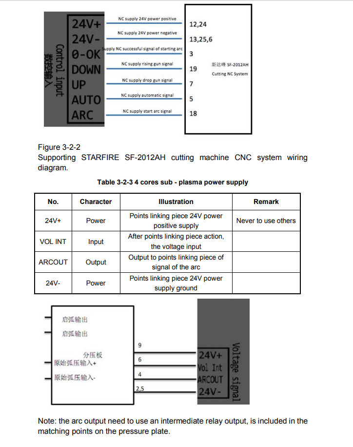

ок понятно,
у SF-HC25G есть такие входные, получается его без проблем можно как к заводской панели SF2012AH подключить, так и плате опторазвязки.
схема.
25-2.png (8445 просмотров) <a class='original' href='./download/file.php?id=174760&mode=view' target=_blank>Загрузить оригинал (193.2 КБ)</a>
25-1.png (8445 просмотров) <a class='original' href='./download/file.php?id=174761&mode=view' target=_blank>Загрузить оригинал (212.46 КБ)</a>
