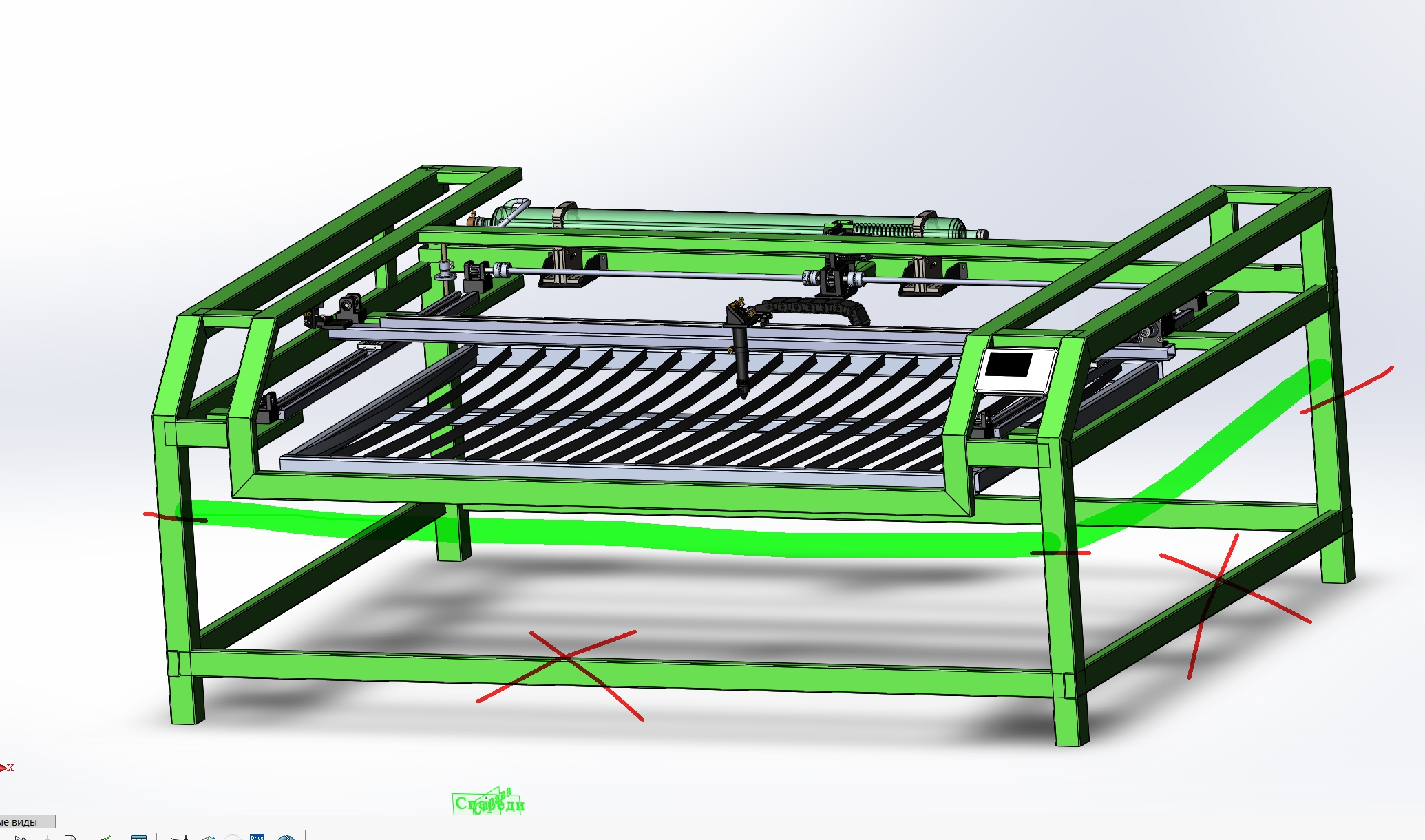

1. Планшетный (переносной) лазерный станок -плохая идея. Планшетные станки делаются только тогда, когда заготовка тяжелее станка, например ударно-гравировальные по камню, ключевое слово для поиска - "Зубр" или "сауно".
2. Хочешь себе облегчить жизнь при раскрое листовых материалов -делай станок по ширине стандартного листа, который будешь раскраивать, а спереди предусмотри возможность выпуска материала, чтобы полосы можно было подсовывать. Я например свой китайский станок доработал болгаркой для такой возможности, фото для понятности :
IMG_20191121_203625.jpg (7051 просмотр) <a class='original' href='./download/file.php?id=172296&sid=8d12804d63c5bf5813830c143b502946&mode=view' target=_blank>Загрузить оригинал (676.41 КБ)</a>
Как копмромисс можно сделать ширину станка в половину листа, разрезал циркуляркой пополам заготовку и подсовывай кромсай.
3. Пассивное безфреоновое охлаждение трубы до окружающей среды допустимо при мощности лазера 40, ну максимум 60 ватт, и то при повторно-кратковременном режиме работы. Для нормальной продолжительной резки без холодильника не обойтись. Подвижная труба на портале - нормальное решение, вполне логичное для станков с рабочим полем более чем 60*90 см.

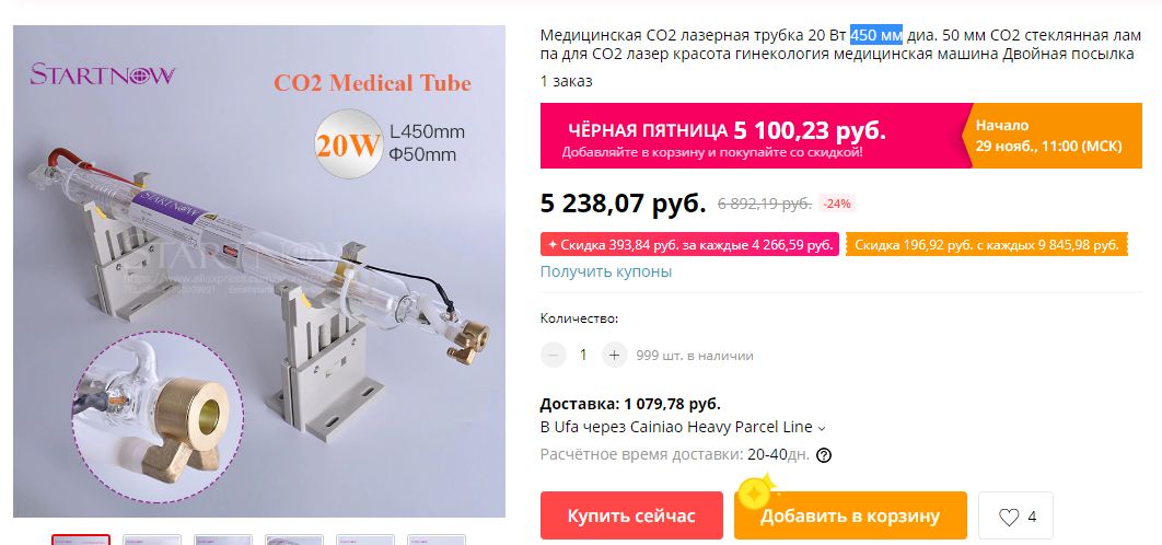

спасибо! с жизнеспособностью колбы на портале определились в результате. теперь сформировать бы список к покупке: колба, БП, ФК с зеркалами. ну колба самая короткая из возможных, с латунным выходом, БП также под нее, вопрос по голове - там несколько диаметров линз, какой лучше выбрать при условии что у меня будет минимальный путь луча от колбы до головы и нужен минимум фокусного расстояния от головы до плоскости реза (есть диаметры линзы/зеркал 12,18,20).
Захват-1.jpg (7006 просмотров) <a class='original' href='./download/file.php?id=172309&sid=8d12804d63c5bf5813830c143b502946&mode=view' target=_blank>Загрузить оригинал (84.03 КБ)</a>
второй вопрос по выбору контроллера. сначала хотел Ruida, потом прикинул бюджет))) решил что всегда нужно к чему то стремиться))) поэтому пока наверное GRBL, благо дома есть андырынды CNC шилды V3 и v4. или стоит присмотреть что то другое из бюджетников? п.с. до этого я работал с андуриновской мегой, гравировка/резка через инскейп и лайтберн, гемморой еще тот потому что изначально gcode моей платы был заточен под 3d печать. хотелось бы контроллер чтоб без геммороя резка и гравировка полутонами.
п.с. спасибо за инфу! понятно что стационарный станок намного лучше переносного геммороя. особенно если поле минимум 1600*1600мм) но напомню что станок Домашний, и такую дуру я поставить если и смогу то только на потолок :lol: я бы и не парился, работал бы диодным гравером, мне поля 300*400 вполне хватало для гравировки А4 и резки бальзы 1,5-2мм. просто заманало модули покупать, горят быстро. например последняя покупка двух модулей с али на 5.5Вт - 15килоруб, первый модуль выдержал до деградации 10ч, второй 2... поэтому сейчас переход на трубку, это экономический шаг :D , а формат - достал, приложил, убрал - вынужденная мера). поэтому сейчас ориентируюсь на поле ~800 (портал)* (400-1000). прикинул габариты - дура та еще, но вариантов иных нет. там по весу только конструкционного алю профиля кило на 15)))
п.с. по охлаждению более менее сориентировался, просто до этого не знал что темп трубки надо держать в районе 15гр. пока громозкие чиллеры не рассматриваю. остановился на варианте принудительного охлаждения через емкость с аккумуляторами холода (морозим аккумулятор/ кусок меди и ложим при работе в среду ОЖ), думаю при моем периодическом и недолгом пользовании хватит.

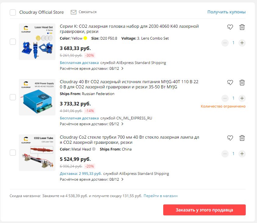

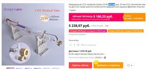

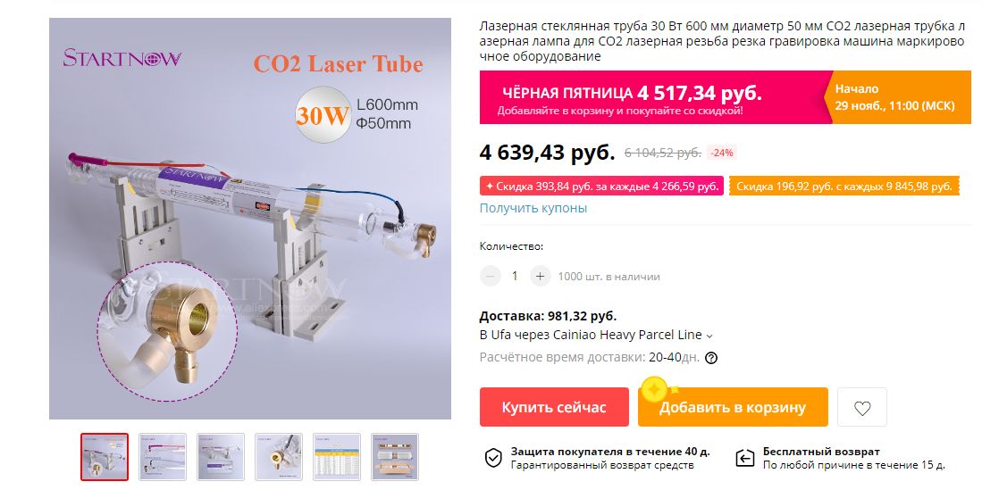

господа, вопрос срочный назрел - мощность трубки. сел уже и заказал трубку на 40Вт длиной 720мм с метал.выходом. и наткнулся в али на более компактные размеры. оказывается есть 30Вт (600мм), и даже 20Вт (450 мм)
Захват-4.jpg (6928 просмотров) <a class='original' href='./download/file.php?id=172349&sid=8d12804d63c5bf5813830c143b502946&mode=view' target=_blank>Загрузить оригинал (93.33 КБ)</a>
Захват-5.jpg (6928 просмотров) <a class='original' href='./download/file.php?id=172350&sid=8d12804d63c5bf5813830c143b502946&mode=view' target=_blank>Загрузить оригинал (83.67 КБ)</a>
даже отменил пока покупку 40Втной.
30Вт в целом как будет для резки 6-ки?
20Вт для резки думаю маловато, а вот для гравировки самый самолет.
поправьте если ошибаюсь
п.с. вопрос не в цене совсем, а в компактности. т.е. хочу соблюсти баланс между компактностью/ соответствие своим задачам - хоббийная резка/гравировка 6ки фанеры

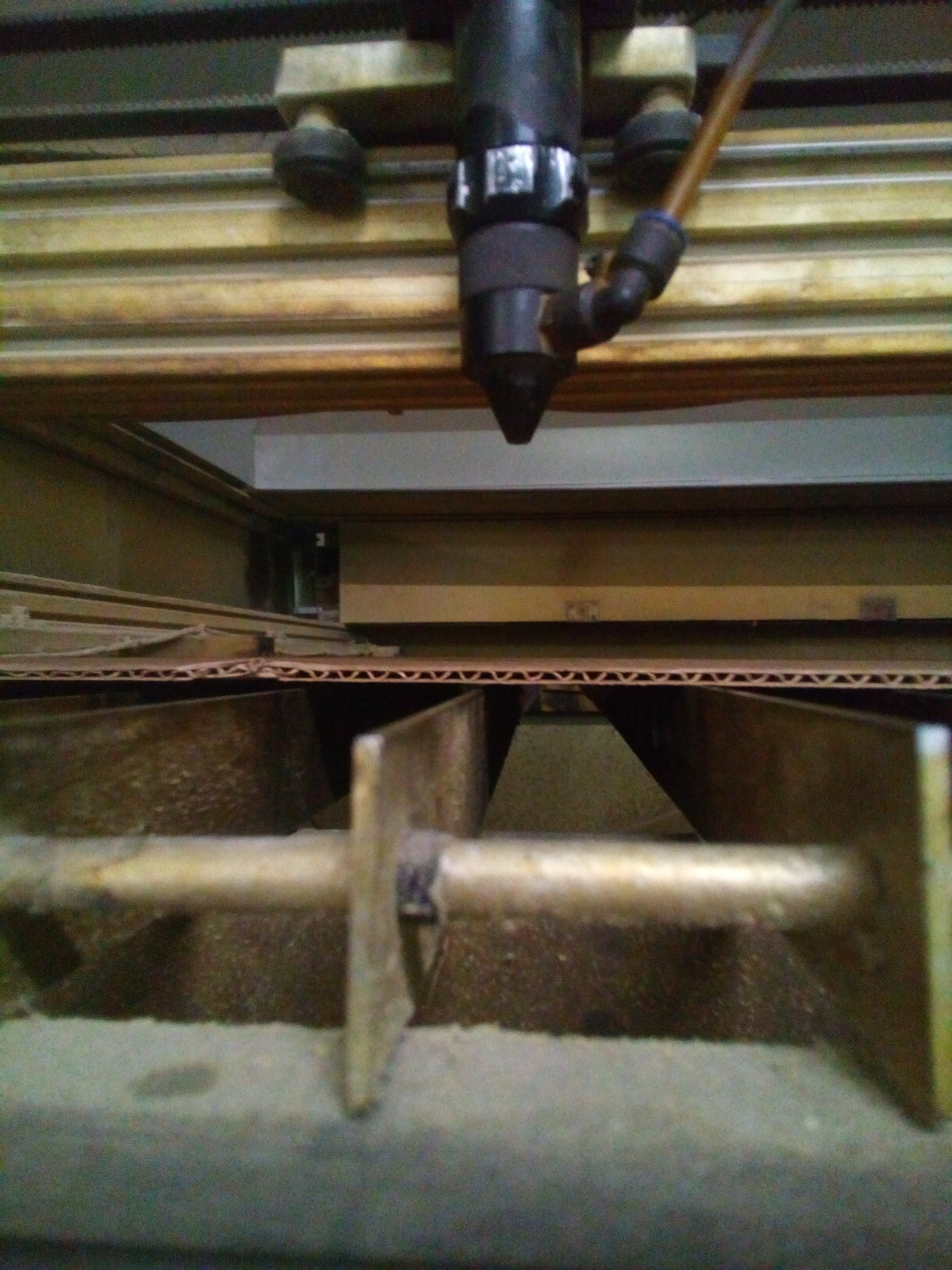

40 ватт довольно мало, чтобы нормально резать шестерку, тем более со слабеньким компрессором. Возьмите 60Вт хотя бы, а лучше 80.

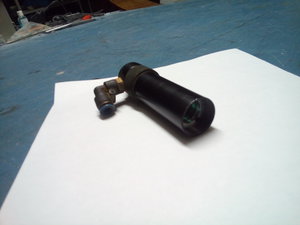

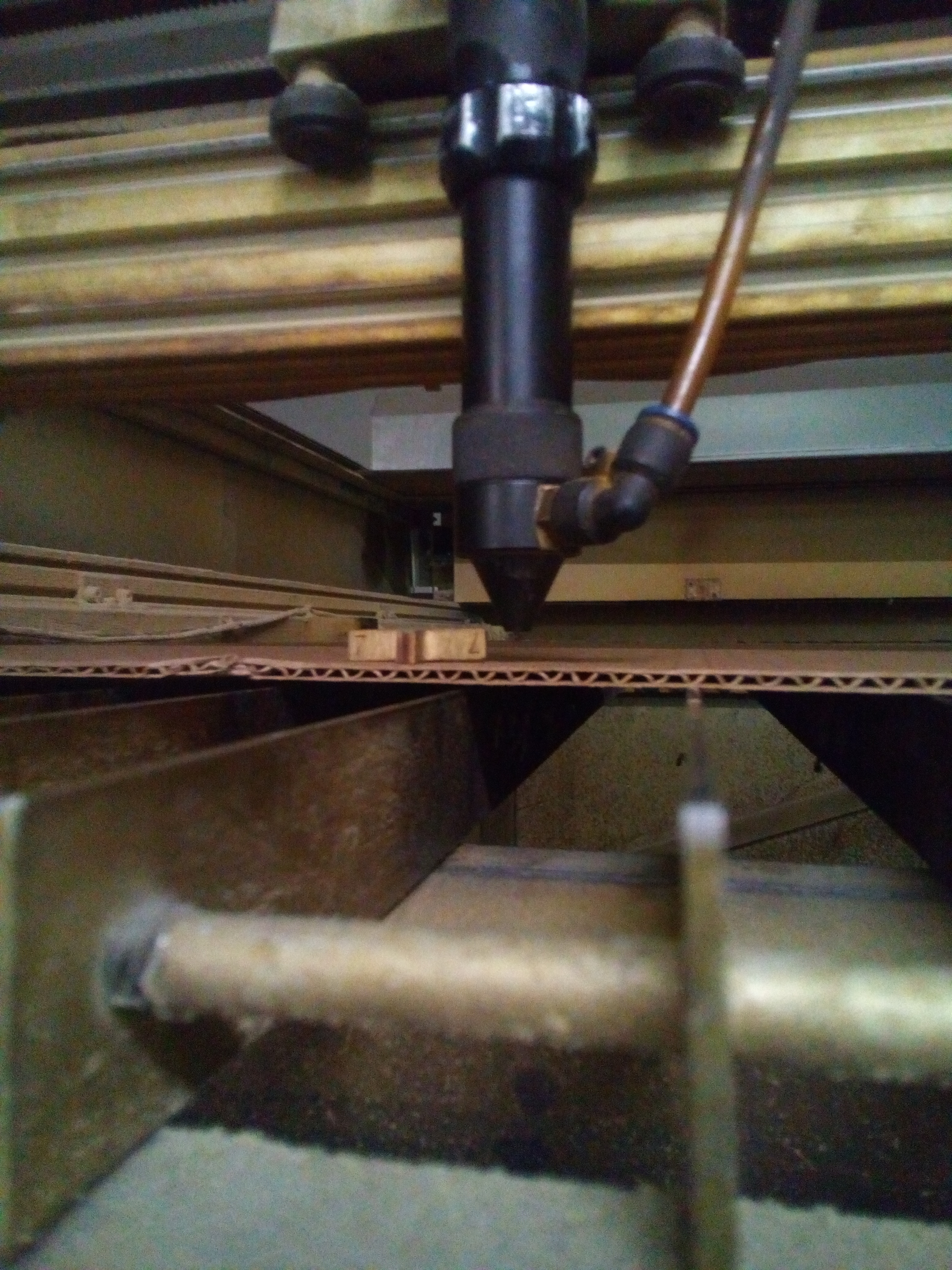

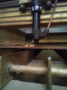

iroka писал(а):на диодниках кольцо крутишь, а тут как?
в голове стоит тубус с линзой, его можно двигать вверх-вниз, ход около 100мм.
вот для примера, на обычной у меня рабочей высоте 7мм и максимально поднятый.
IMG_20191122_231843.jpg (6901 просмотр) <a class='original' href='./download/file.php?id=172357&sid=8d12804d63c5bf5813830c143b502946&mode=view' target=_blank>Загрузить оригинал (2.95 МБ)</a>
IMG_20191122_233055.jpg (6901 просмотр) <a class='original' href='./download/file.php?id=172358&sid=8d12804d63c5bf5813830c143b502946&mode=view' target=_blank>Загрузить оригинал (4.51 МБ)</a>
IMG_20191122_233110.jpg (6901 просмотр) <a class='original' href='./download/file.php?id=172359&sid=8d12804d63c5bf5813830c143b502946&mode=view' target=_blank>Загрузить оригинал (4.53 МБ)</a>

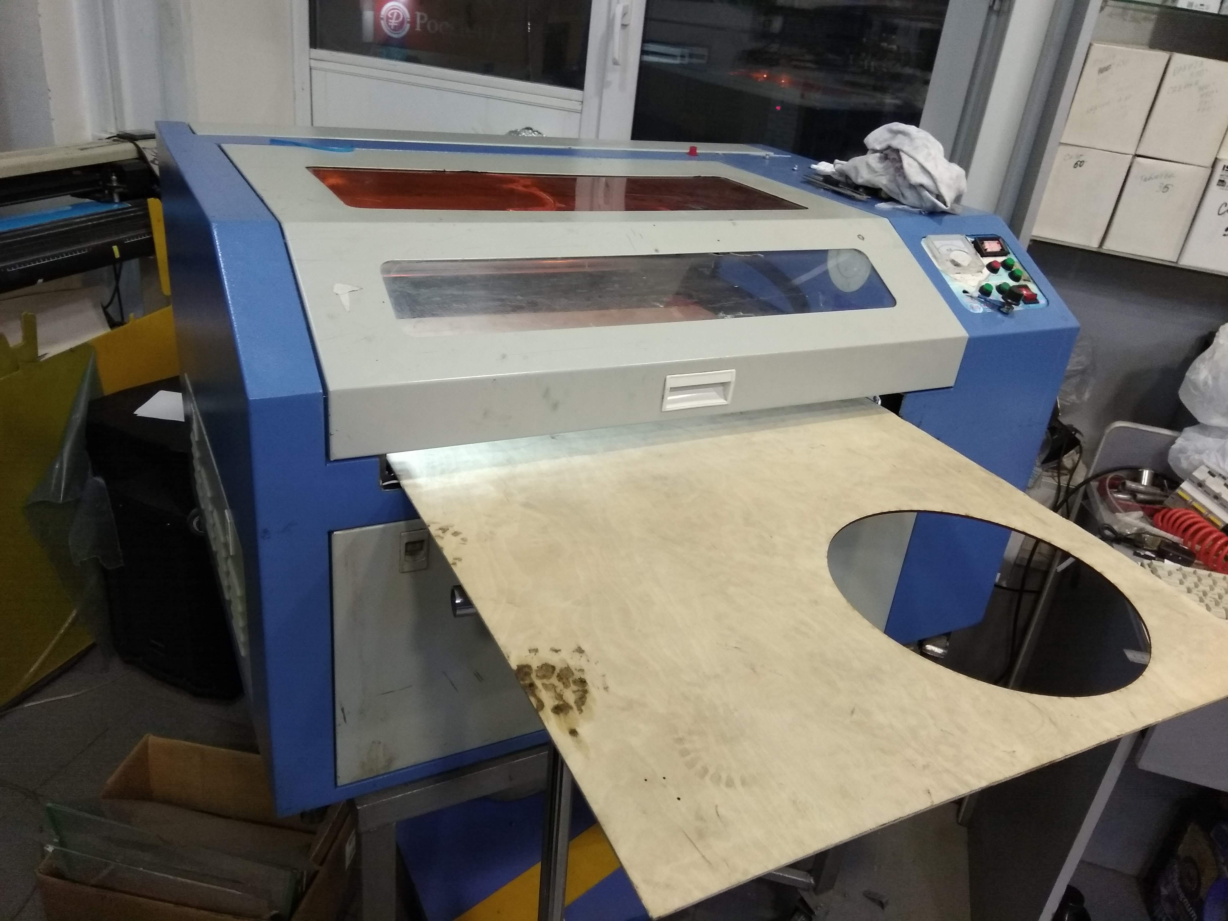

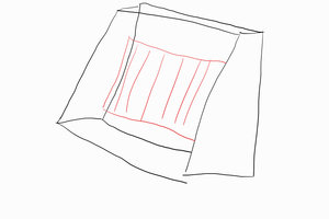

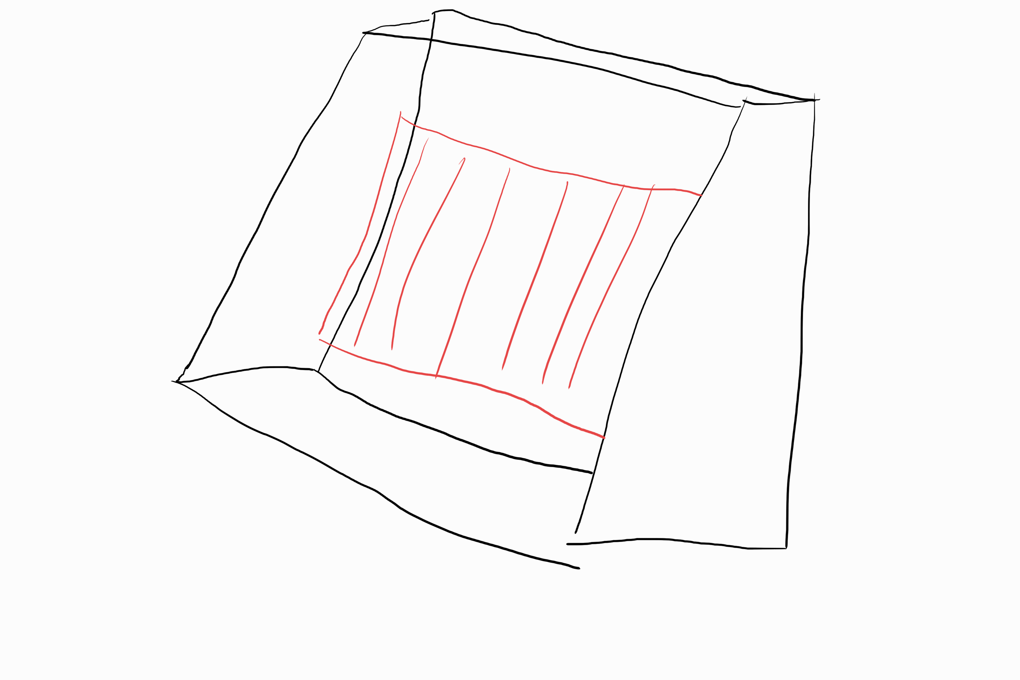

привет, у меня для вас два варианта реализации этого станка
1 делать как повноциний но высоту ограничить лишь верхом, систему вентиляции не делать как усеченная пирамида, а прямоугольную (но чтобы низ его не было из металла, чтобы не отражался пучок лазера) и в данном размере его можно поднять на какую сторону и так хранить, или под кровать если высота позволит
2 как видно по фото сделать его с наклоном, (такую ​​реализацию видел где-то и ютубе) загружать материал достаточно хорошо будет, да стационарность является лучшим решением, потому что в первом варианте при его подъеме на сторону могут набегать пузырьки в трубку и нужно будет каждый раз контролировать
2019-03-06_095319.jpg (6841 просмотр) <a class='original' href='./download/file.php?id=172396&sid=8d12804d63c5bf5813830c143b502946&mode=view' target=_blank>Загрузить оригинал (883.93 КБ)</a>
Без назви-1.jpg (6841 просмотр) <a class='original' href='./download/file.php?id=172397&sid=8d12804d63c5bf5813830c143b502946&mode=view' target=_blank>Загрузить оригинал (880.82 КБ)</a>

вынужден тебя разочаровать, 40 ватт катастрофически мало. Несколько сувениров для себя в несколько проходов вырезать получиться, но для РАБОТЫ бесполезняк, одни мучения, да и труба на максимальной мощности сдохнет быстро.

уже понял :D так что в приоритете резка до 4мм фанеры, кожи тонкой и гравировка дерева,кожи. но именно работа, а не периодическая замена расходников в виде трубы (как раньше было с диодными модулями).
поэтому попутный вопрос по режимам работы трубы - какой расклад по мощностям, какие мощности в % рекомендуете для продолжительного/кратковременного режима работы?
