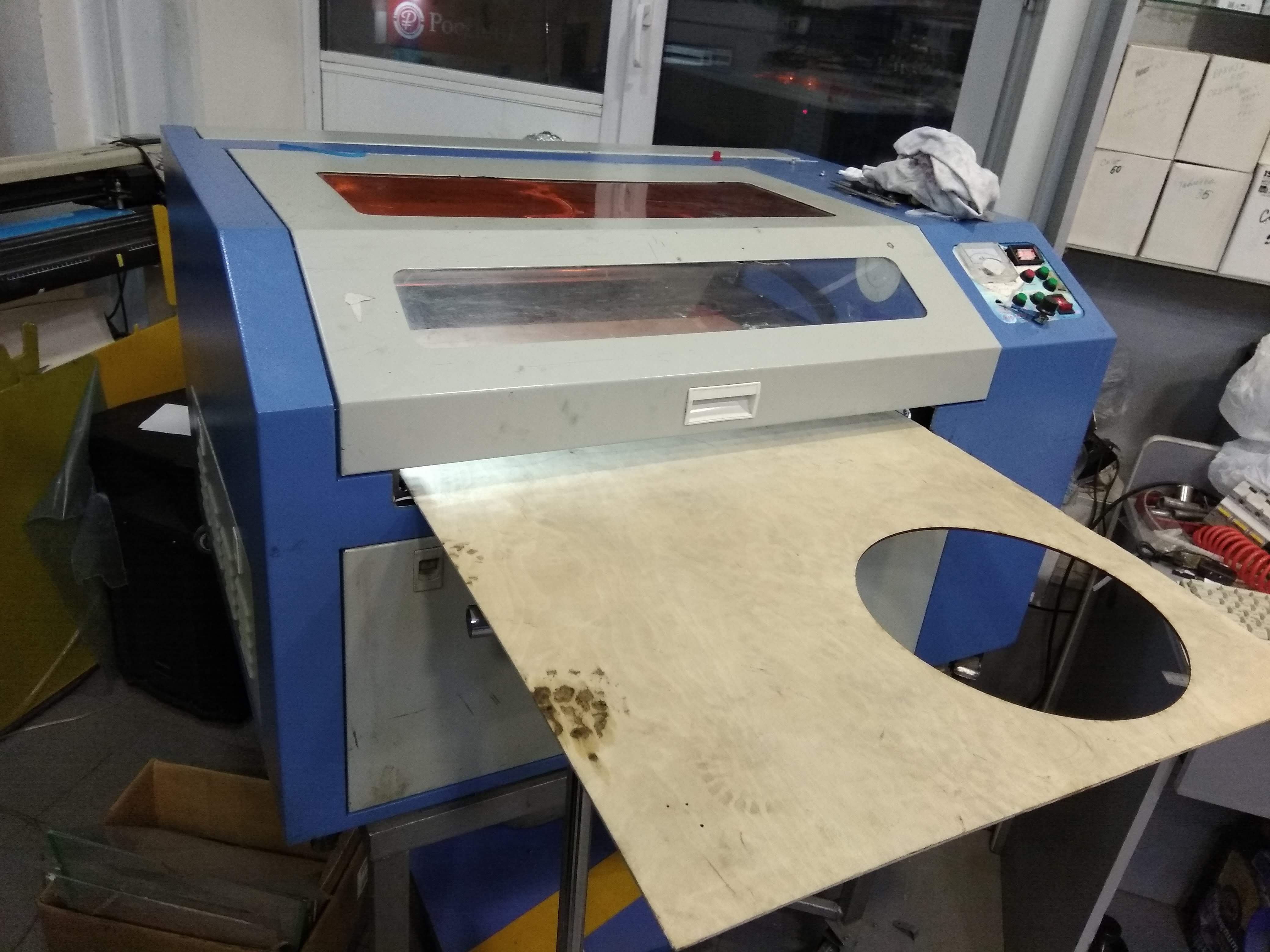

1. Планшетный (переносной) лазерный станок -плохая идея. Планшетные станки делаются только тогда, когда заготовка тяжелее станка, например ударно-гравировальные по камню, ключевое слово для поиска - "Зубр" или "сауно".
2. Хочешь себе облегчить жизнь при раскрое листовых материалов -делай станок по ширине стандартного листа, который будешь раскраивать, а спереди предусмотри возможность выпуска материала, чтобы полосы можно было подсовывать. Я например свой китайский станок доработал болгаркой для такой возможности, фото для понятности :
IMG_20191121_203625.jpg (7048 просмотров) <a class='original' href='./download/file.php?id=172296&mode=view' target=_blank>Загрузить оригинал (676.41 КБ)</a>
Как копмромисс можно сделать ширину станка в половину листа, разрезал циркуляркой пополам заготовку и подсовывай кромсай.

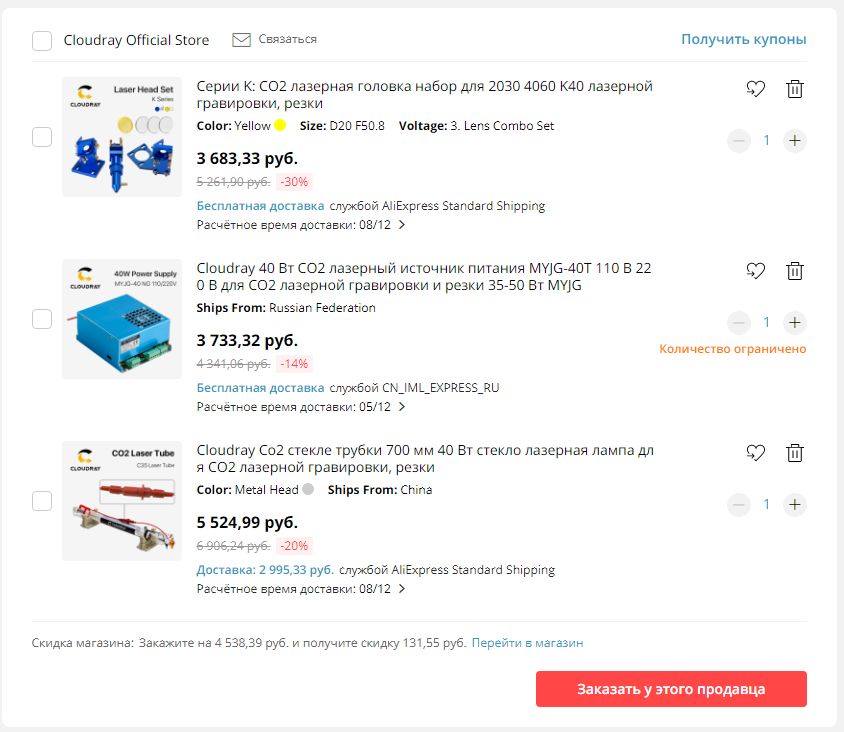

Захват-1.jpg (7003 просмотра) <a class='original' href='./download/file.php?id=172309&mode=view' target=_blank>Загрузить оригинал (84.03 КБ)</a>
второй вопрос по выбору контроллера. сначала хотел Ruida, потом прикинул бюджет))) решил что всегда нужно к чему то стремиться))) поэтому пока наверное GRBL, благо дома есть андырынды CNC шилды V3 и v4. или стоит присмотреть что то другое из бюджетников? п.с. до этого я работал с андуриновской мегой, гравировка/резка через инскейп и лайтберн, гемморой еще тот потому что изначально gcode моей платы был заточен под 3d печать. хотелось бы контроллер чтоб без геммороя резка и гравировка полутонами.
п.с. спасибо за инфу! понятно что стационарный станок намного лучше переносного геммороя. особенно если поле минимум 1600*1600мм) но напомню что станок Домашний, и такую дуру я поставить если и смогу то только на потолок :lol: я бы и не парился, работал бы диодным гравером, мне поля 300*400 вполне хватало для гравировки А4 и резки бальзы 1,5-2мм. просто заманало модули покупать, горят быстро. например последняя покупка двух модулей с али на 5.5Вт - 15килоруб, первый модуль выдержал до деградации 10ч, второй 2... поэтому сейчас переход на трубку, это экономический шаг :D , а формат - достал, приложил, убрал - вынужденная мера). поэтому сейчас ориентируюсь на поле ~800 (портал)* (400-1000). прикинул габариты - дура та еще, но вариантов иных нет. там по весу только конструкционного алю профиля кило на 15)))
п.с. по охлаждению более менее сориентировался, просто до этого не знал что темп трубки надо держать в районе 15гр. пока громозкие чиллеры не рассматриваю. остановился на варианте принудительного охлаждения через емкость с аккумуляторами холода (морозим аккумулятор/ кусок меди и ложим при работе в среду ОЖ), думаю при моем периодическом и недолгом пользовании хватит.

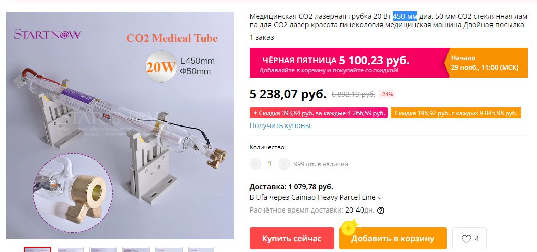

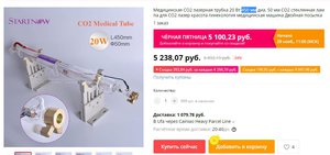

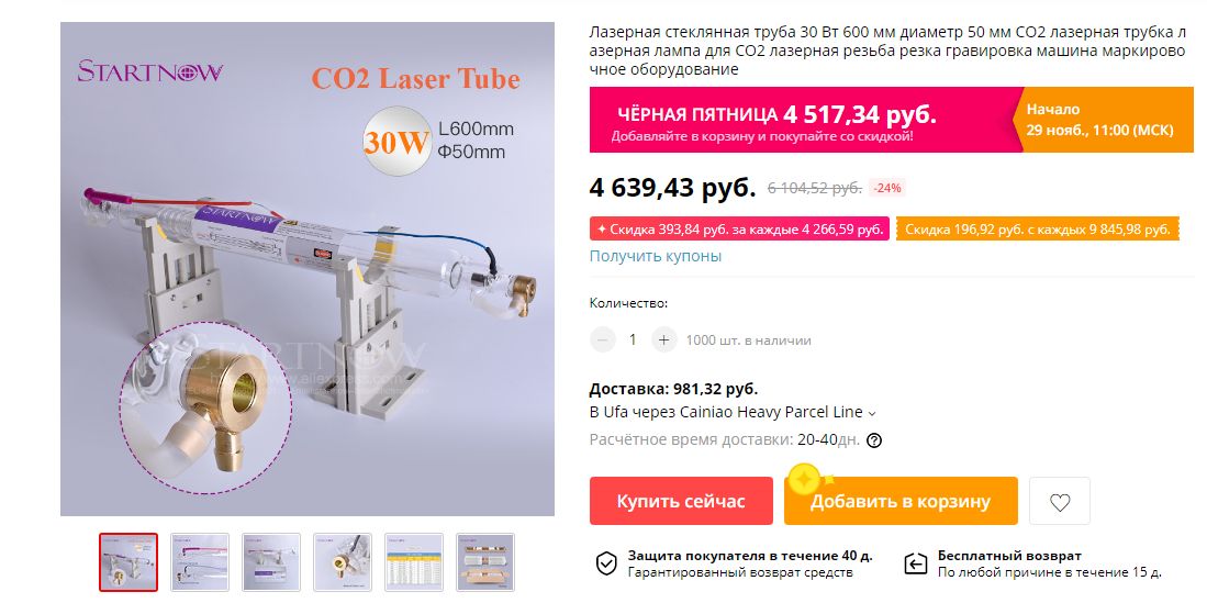

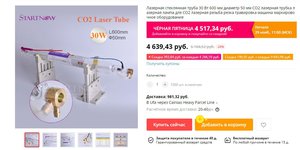

господа, вопрос срочный назрел - мощность трубки. сел уже и заказал трубку на 40Вт длиной 720мм с метал.выходом. и наткнулся в али на более компактные размеры. оказывается есть 30Вт (600мм), и даже 20Вт (450 мм)
Захват-4.jpg (6925 просмотров) <a class='original' href='./download/file.php?id=172349&mode=view' target=_blank>Загрузить оригинал (93.33 КБ)</a>
Захват-5.jpg (6925 просмотров) <a class='original' href='./download/file.php?id=172350&mode=view' target=_blank>Загрузить оригинал (83.67 КБ)</a>
даже отменил пока покупку 40Втной.
30Вт в целом как будет для резки 6-ки?
20Вт для резки думаю маловато, а вот для гравировки самый самолет.
поправьте если ошибаюсь
п.с. вопрос не в цене совсем, а в компактности. т.е. хочу соблюсти баланс между компактностью/ соответствие своим задачам - хоббийная резка/гравировка 6ки фанеры

40 ватт довольно мало, чтобы нормально резать шестерку, тем более со слабеньким компрессором. Возьмите 60Вт хотя бы, а лучше 80.

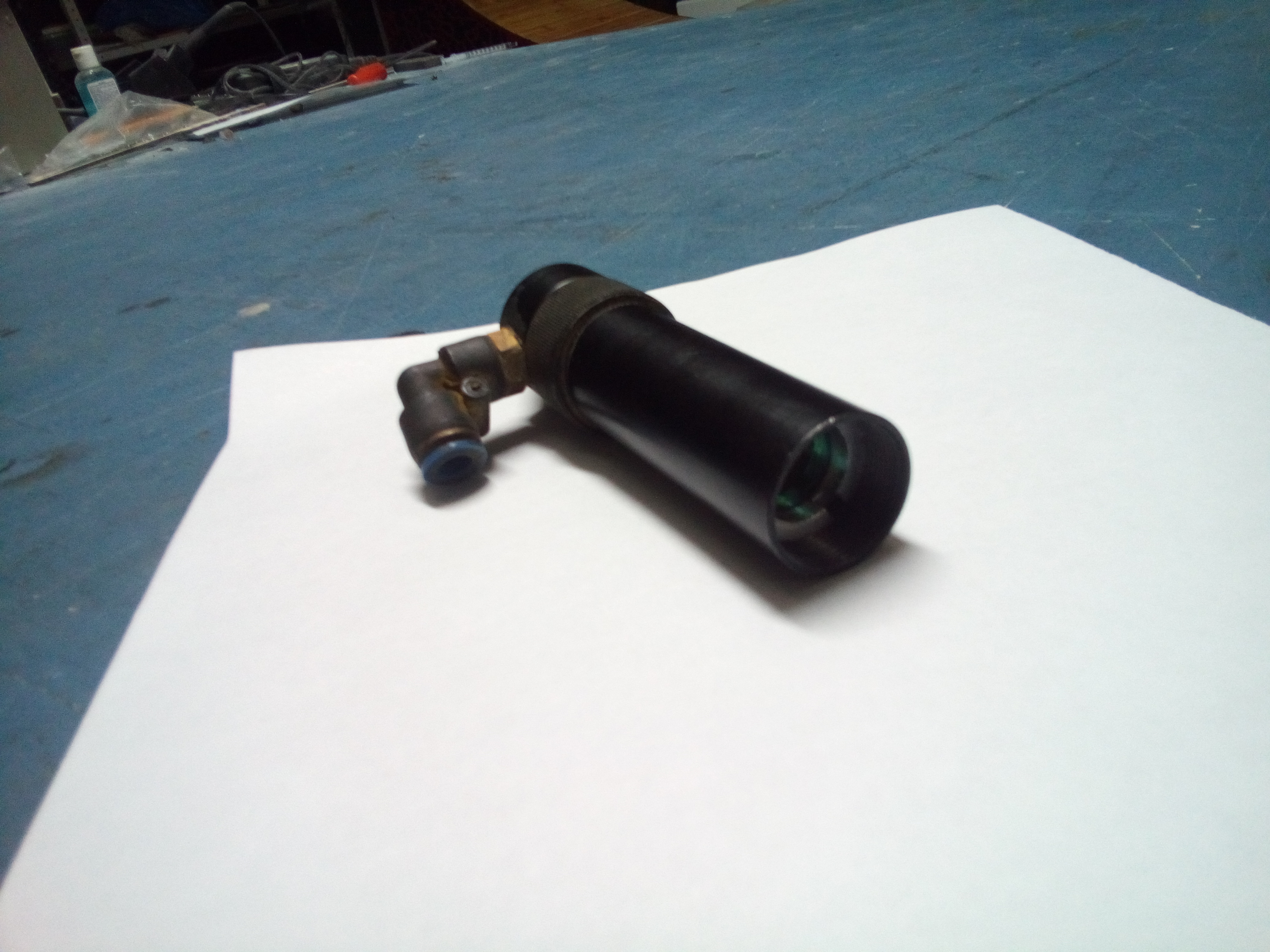

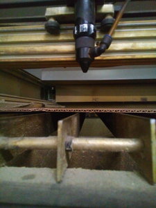

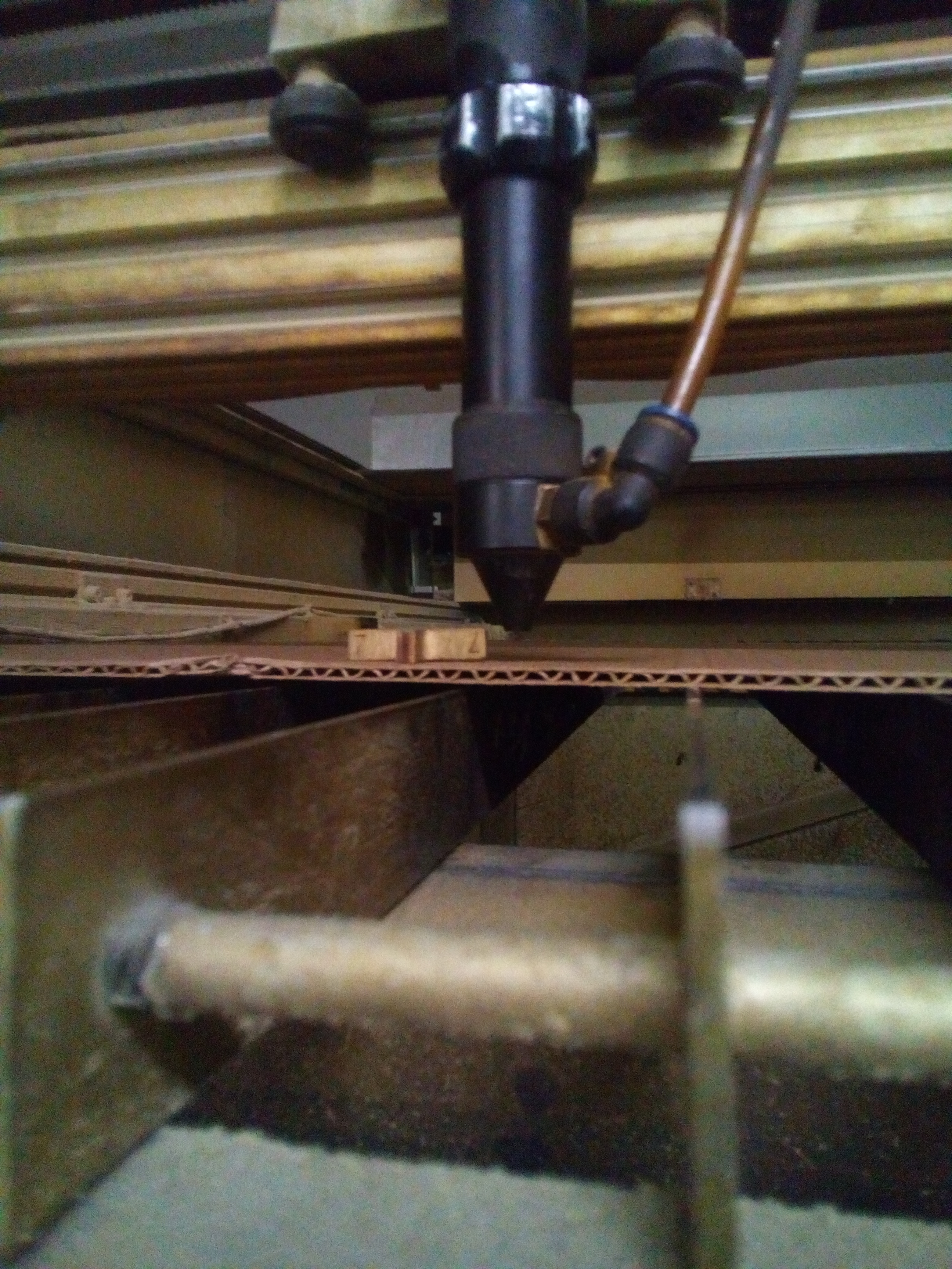

iroka писал(а):на диодниках кольцо крутишь, а тут как?
в голове стоит тубус с линзой, его можно двигать вверх-вниз, ход около 100мм.
вот для примера, на обычной у меня рабочей высоте 7мм и максимально поднятый.

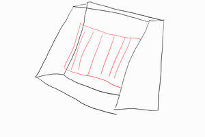

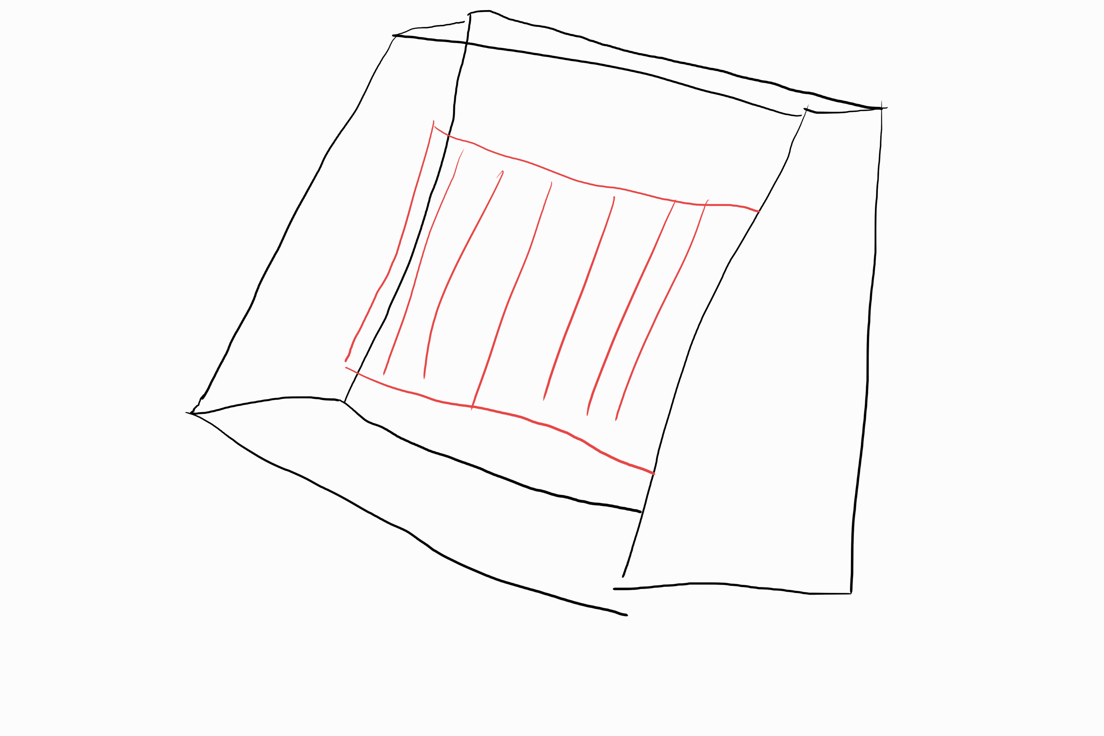

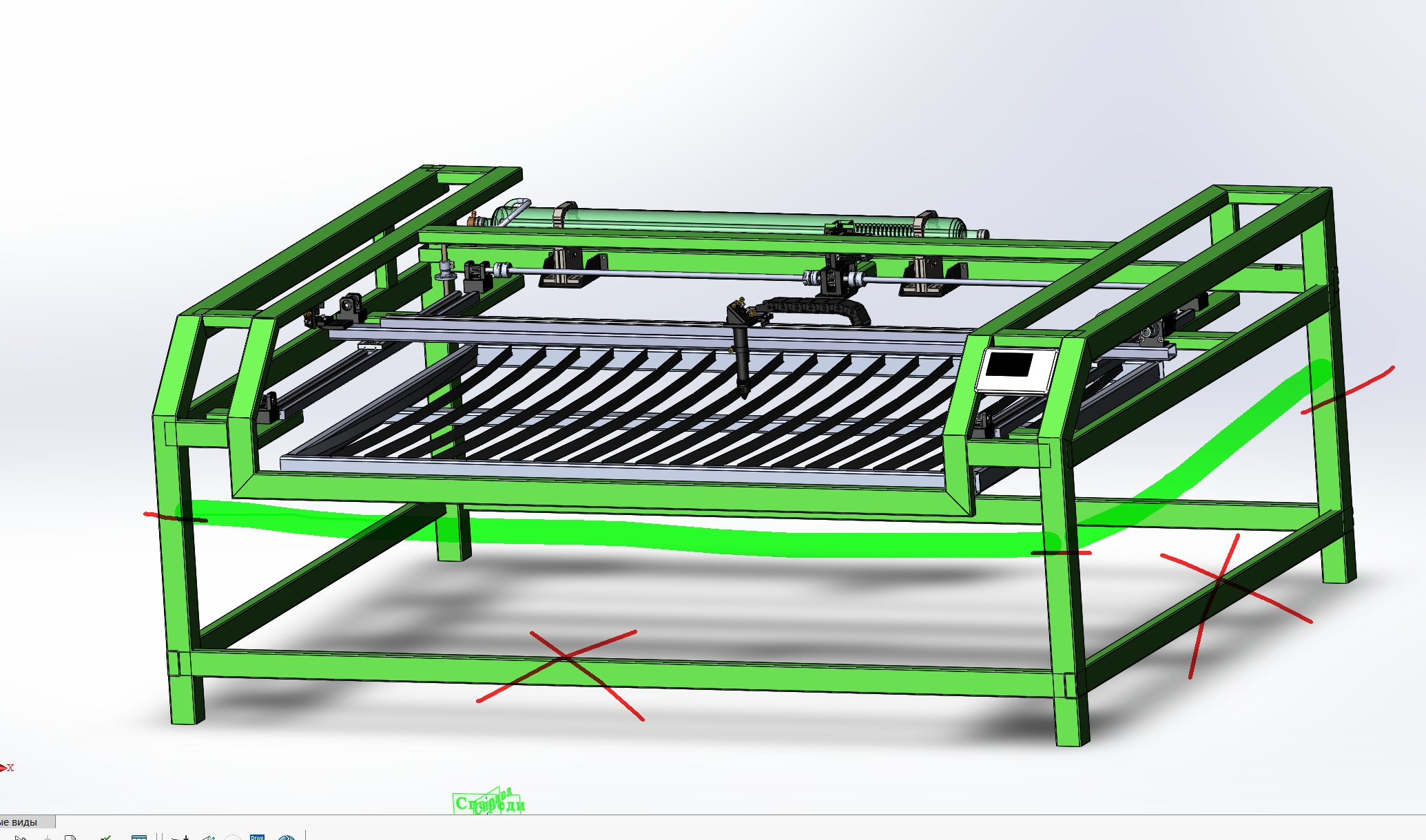

привет, у меня для вас два варианта реализации этого станка
1 делать как повноциний но высоту ограничить лишь верхом, систему вентиляции не делать как усеченная пирамида, а прямоугольную (но чтобы низ его не было из металла, чтобы не отражался пучок лазера) и в данном размере его можно поднять на какую сторону и так хранить, или под кровать если высота позволит
2 как видно по фото сделать его с наклоном, (такую ​​реализацию видел где-то и ютубе) загружать материал достаточно хорошо будет, да стационарность является лучшим решением, потому что в первом варианте при его подъеме на сторону могут набегать пузырьки в трубку и нужно будет каждый раз контролировать

вынужден тебя разочаровать, 40 ватт катастрофически мало. Несколько сувениров для себя в несколько проходов вырезать получиться, но для РАБОТЫ бесполезняк, одни мучения, да и труба на максимальной мощности сдохнет быстро.
