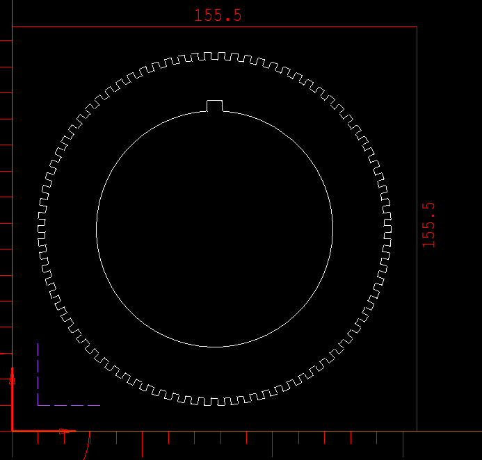

Доброго времени суток, коллеги
Нужна помощь опытных лазерщиков
Нужно порезать 12 мм 09г2с ипульсом, чтоб был красивый гладкий рез, и не переживало металл
Может кто резал, подскажите настройки модуляции скорости выдува
Любая информация по этому поводу будет не лишней))
Спасибо

Я не пользуюсь импульсом, ставлю микро дуги на поворотах, они почти не видны. Режу макс 10мм 1квт.

Да я то попробовал, только желаемого результата так и не получил, то качество остаётся прежнее, то рез становится ещё хуже

Ты хоть чертёж выложи, что бы было о чём говорить. Не можешь импульс использовать - пользуй петельки/бантики, точки охлаждения или что у тебя там ещё есть... (чпу ты же не указал).

FLUKE писал(а):Ты хоть чертёж выложи, что бы было о чём говорить. Не можешь импульс использовать - пользуй петельки/бантики, точки охлаждения или что у тебя там ещё есть... (чпу ты же не указал).
сори, затупил))
голова BimoFSC авто фокус+магнификация
источник NLite 3 квт
программа для резки CutControl
чертеж :
