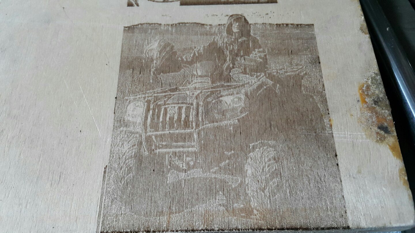

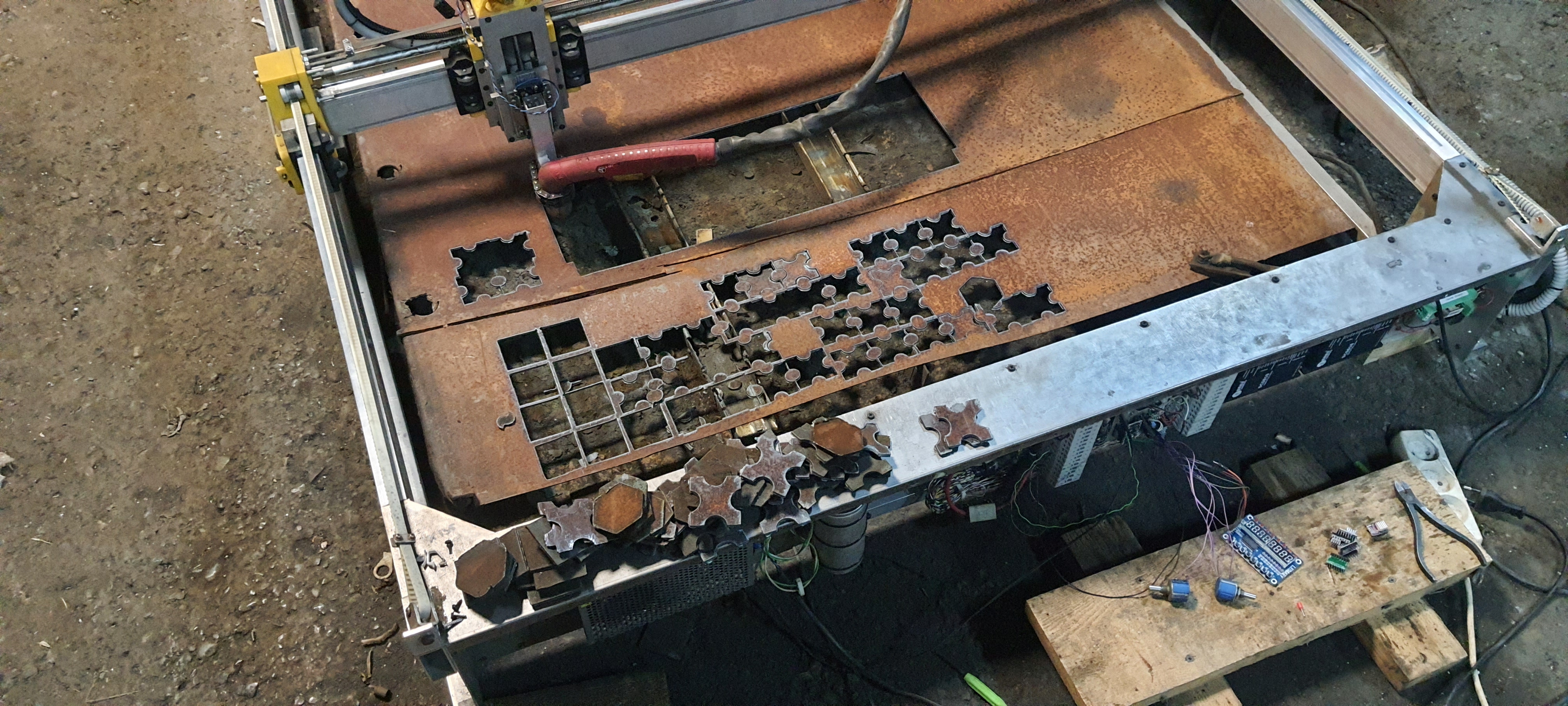

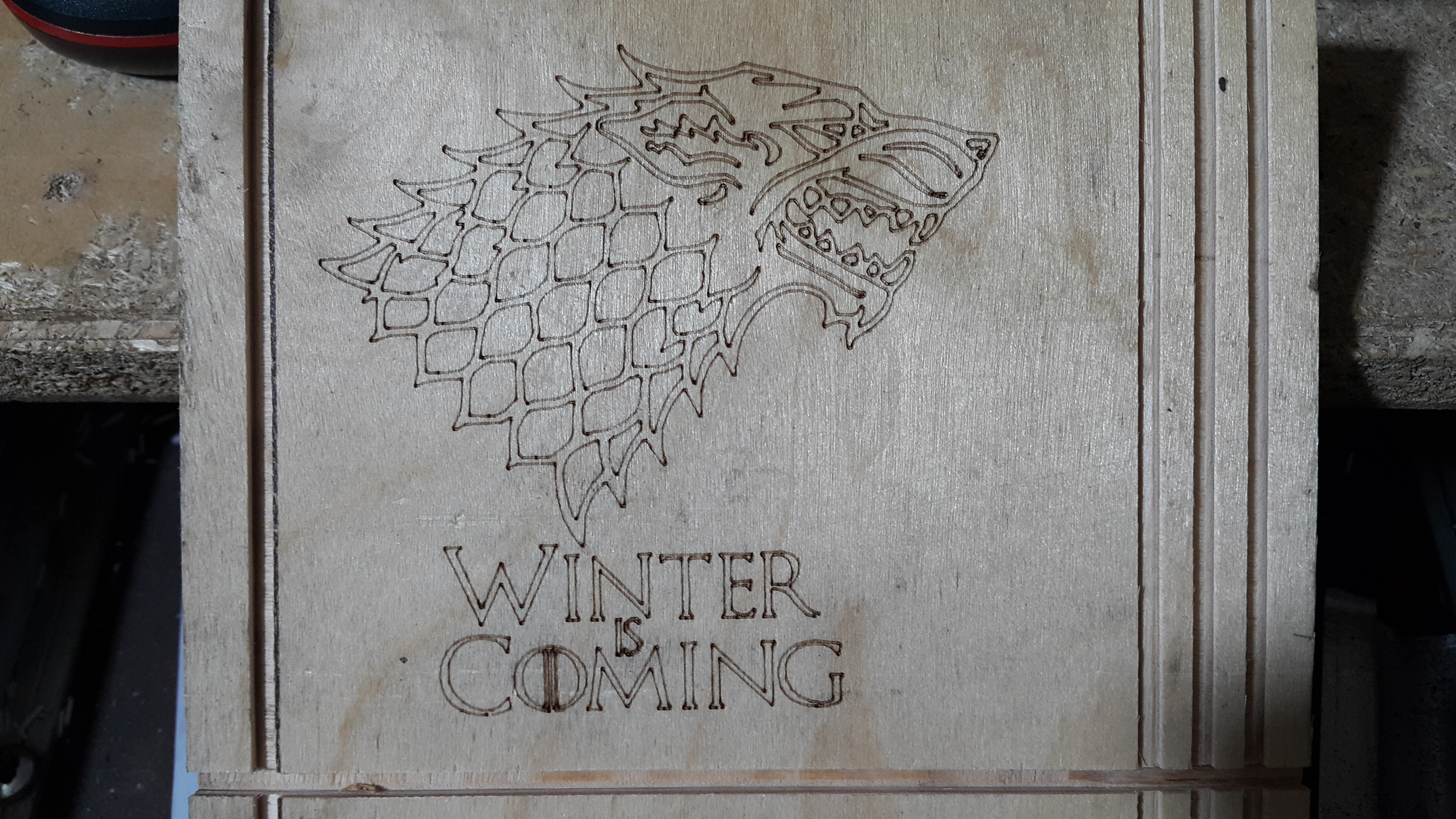

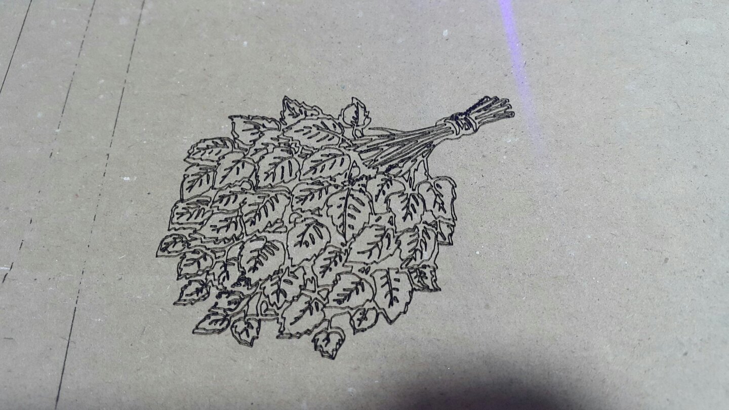

Примеры изделий (фото):
1563118370792.jpg (4900 просмотров) <a class='original' href='./download/file.php?id=167956&sid=50825f556b90455f3082bf11fdd68a00&mode=view' target=_blank>Загрузить оригинал (5.77 МБ)</a>
1565513915788.jpg (4900 просмотров) <a class='original' href='./download/file.php?id=167957&sid=50825f556b90455f3082bf11fdd68a00&mode=view' target=_blank>Загрузить оригинал (242.24 КБ)</a>
1563123386055.jpg (4900 просмотров) <a class='original' href='./download/file.php?id=167958&sid=50825f556b90455f3082bf11fdd68a00&mode=view' target=_blank>Загрузить оригинал (259.09 КБ)</a>

Что плучилось: Скорость перемещения до 80 м/м. Гравировка лазером, резка картона

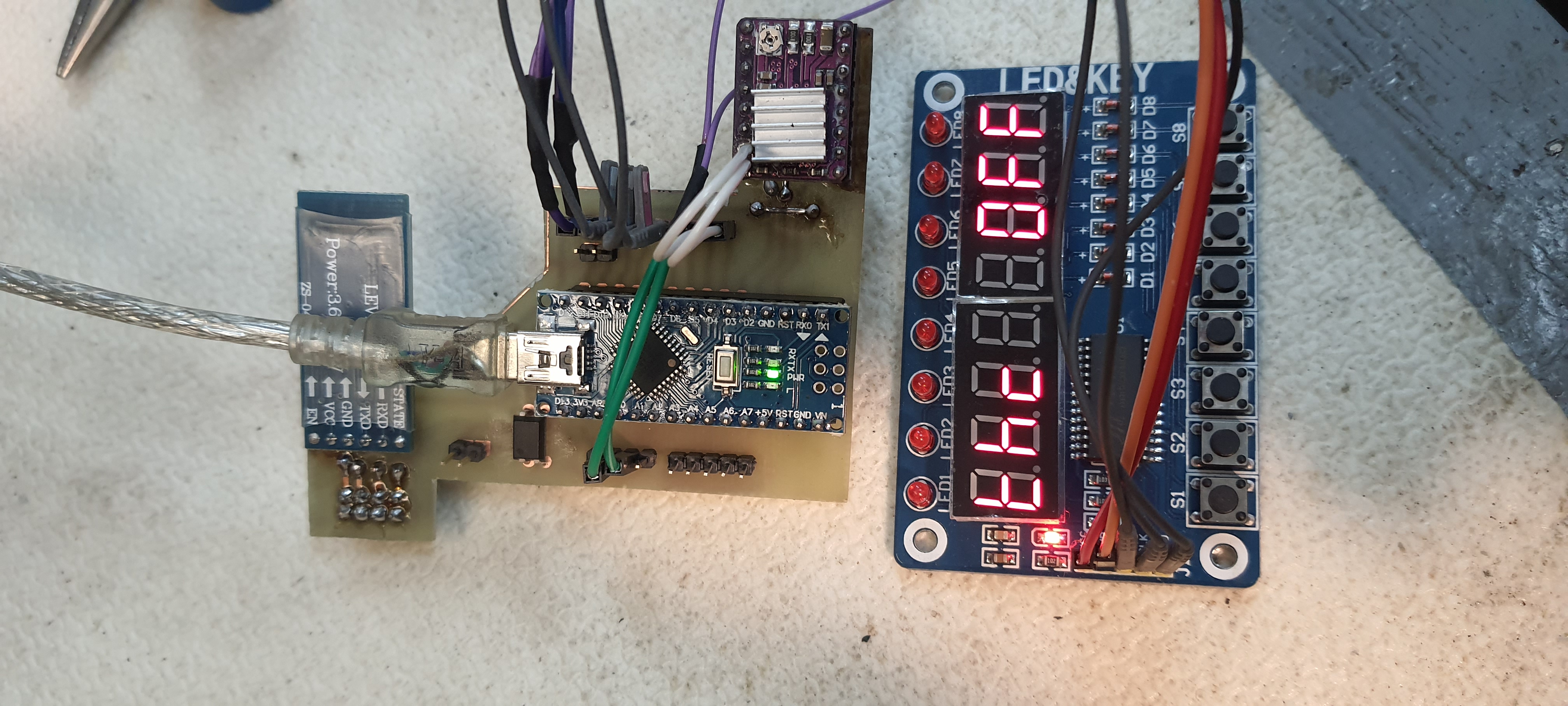

Как ТНС общается с GRBL, есть изменения в прошивке или GRBL сам умеет работать с ТНС?

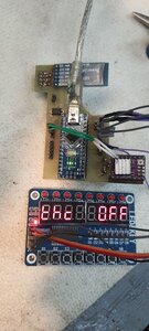

Фото платы THC
1613931247138.jpg (3046 просмотров) <a class='original' href='./download/file.php?id=192681&sid=50825f556b90455f3082bf11fdd68a00&mode=view' target=_blank>Загрузить оригинал (1.83 МБ)</a>

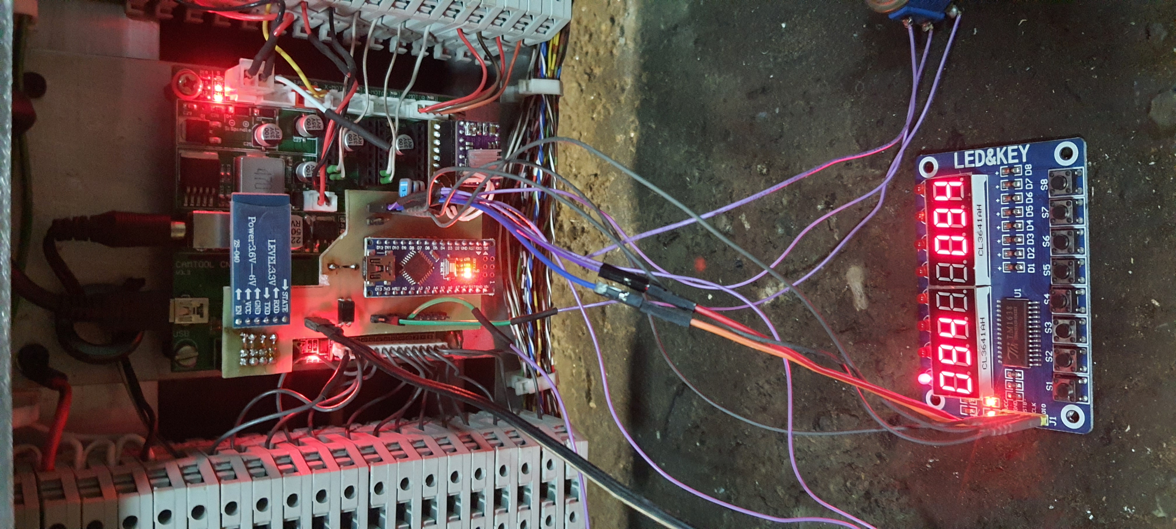

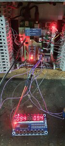

Фото всборе с контроллером grbl
1613932050787.jpg (3046 просмотров) <a class='original' href='./download/file.php?id=192682&sid=50825f556b90455f3082bf11fdd68a00&mode=view' target=_blank>Загрузить оригинал (2.39 МБ)</a>
Недоделал немного. Осталось панель изготовить и прошивкк допилить, убрать воблинг

svm писал(а): Как ТНС общается с GRBL, есть изменения в прошивке или GRBL сам умеет работать с ТНС?
Никак. Grbl сам по себе thc сам по себе. Рулят одним драйвером z оси. Но grbl имеет приоритет. Отслеживание происходит по сигналу step

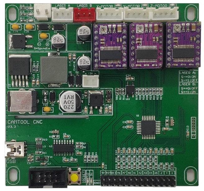

Да... thc вставляется вот в эту плату

Thc является буфером сигналов step dir между grbl и драйвером оси z. При наличии сигналов от grbl thc находится в режиме буфера, при отсутствии сигналов и наличии arc активируется и уже рулит осью сам. Вот такое простое решение)

На гитхабе видел реализацию grbl с thc, но не впечатлило. THC дополнительная нагрузка на уже нагруженный слабенький процессор grbl.

Завел сигнал включения плазмы в thc, использовал пин СОЖ в постпроцессоре активирую его после подскока головы при прожиге и небольшой выдержки времени, далее при наличии ARC OK (детектируется THC) едем по координатам, если нет ARC OК активирую вход паузы в GRBL. Все работает и при ручном задании уставки высоты и в автоматическом режиме. Потестил немного...
