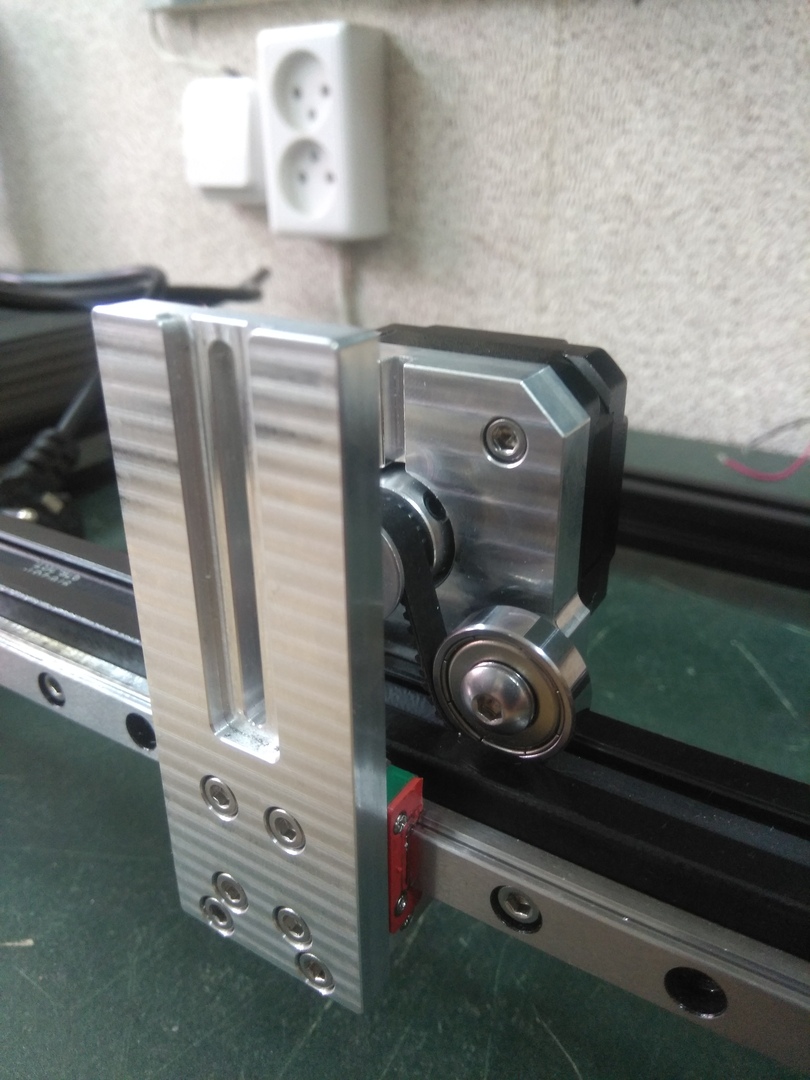

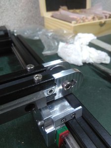

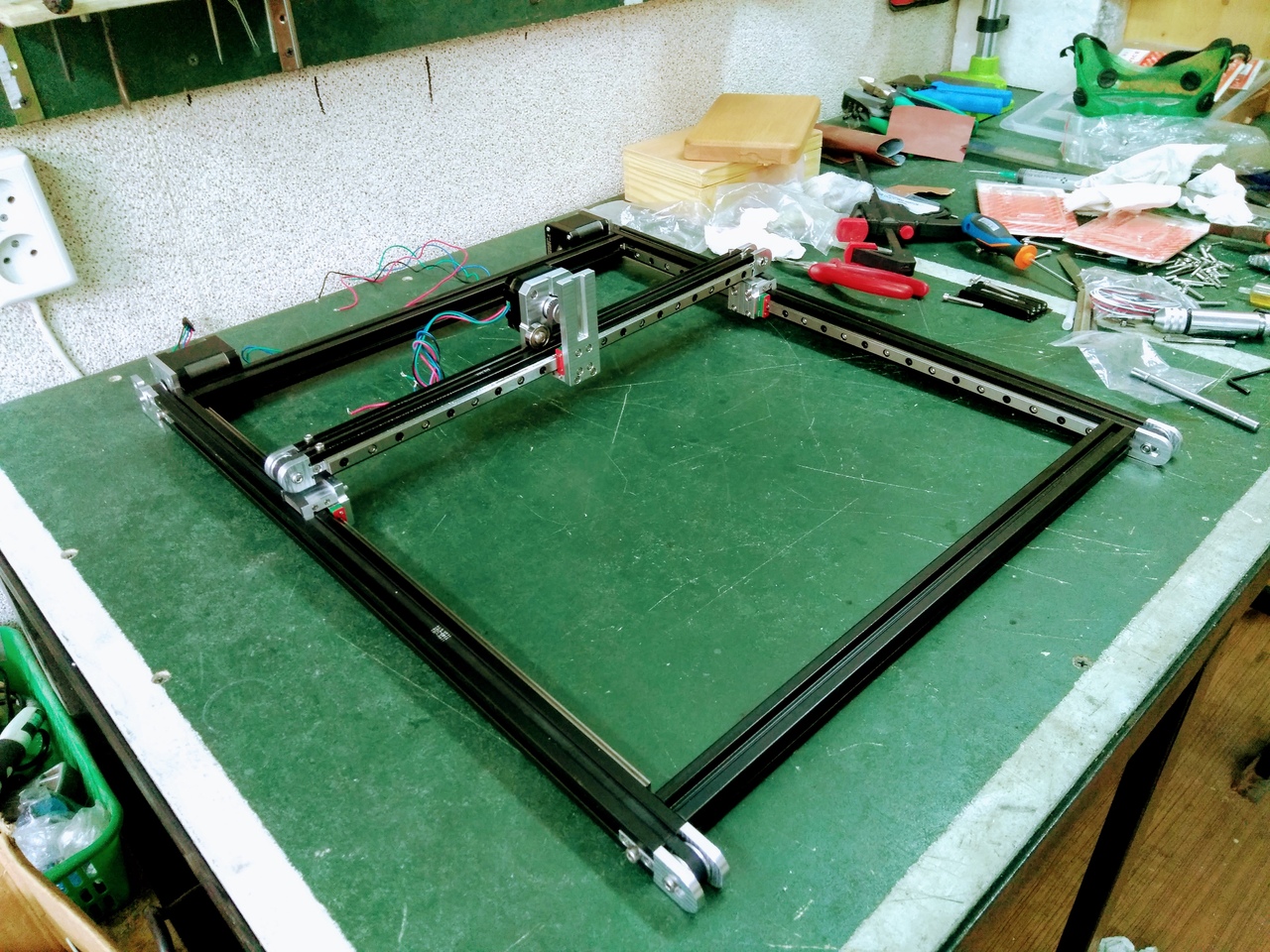

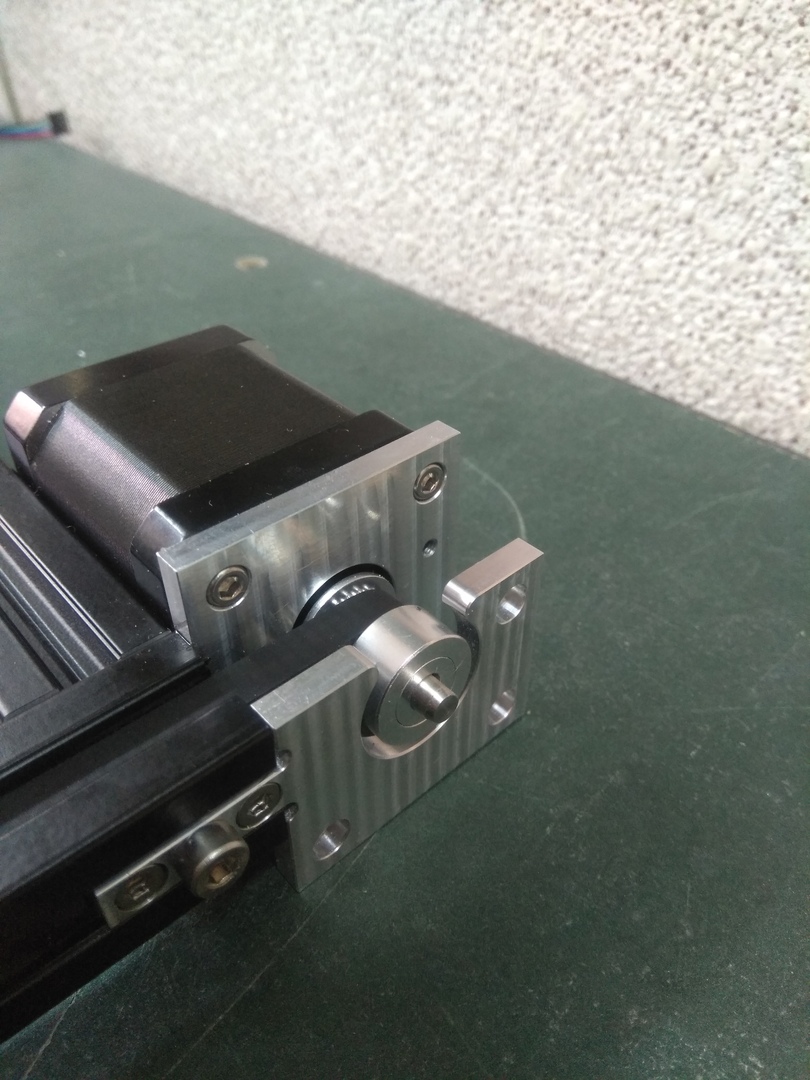

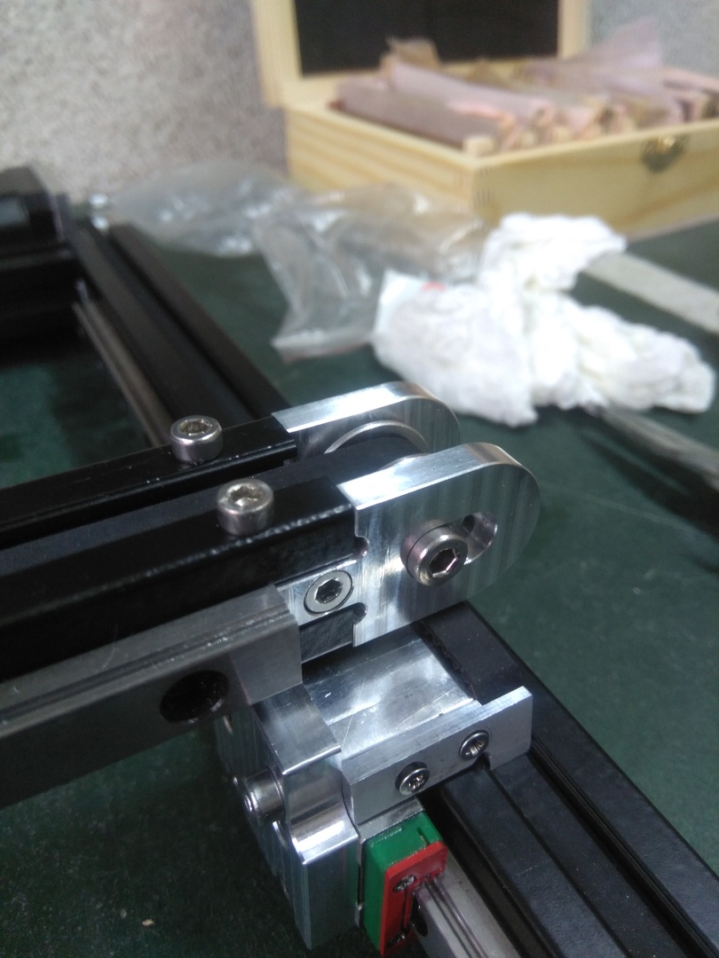

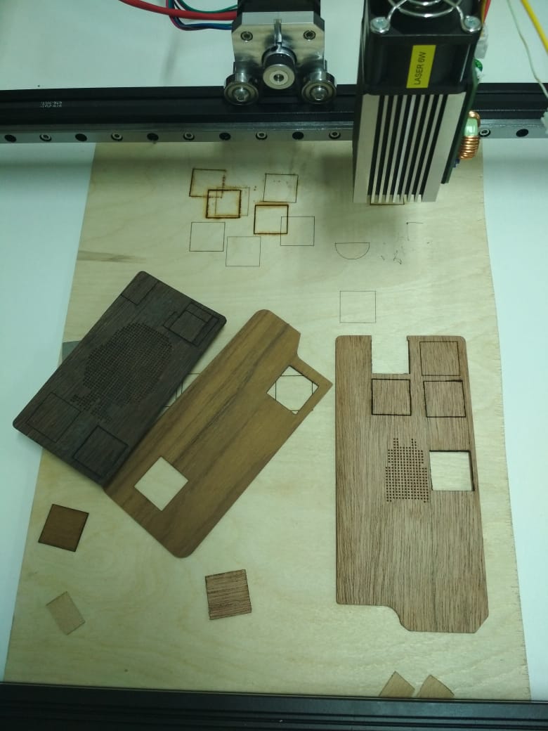

Всем привет.
"Бомжа" освоил. Думаю, надо что-то своё реализовать с его помощью. Свои грабли, так сказать. Свои "кривые" решения внедрить в какой-нибудь проект. Ну и понеслась. В процессе работы у меня и моих друзей возникла необходимость в гравировке. Дай, думаю, запроектирую и сделаю.
Он, по идее, должен гравировать на дереве и резать шпон до 1.5мм.
Механика на данный момент собрана :) Собственно от и до, без соплей, сам спроектировал, сам вырезал, сам накосячил (много раз)
HvdaxGiU_E0.jpg (8345 просмотров) <a class='original' href='./download/file.php?id=164309&mode=view' target=_blank>Загрузить оригинал (236.09 КБ)</a>
i12QrRXZcbs.jpg (8345 просмотров) <a class='original' href='./download/file.php?id=164310&mode=view' target=_blank>Загрузить оригинал (271.85 КБ)</a>
ioOxN-QTOYw.jpg (8345 просмотров) <a class='original' href='./download/file.php?id=164311&mode=view' target=_blank>Загрузить оригинал (270.18 КБ)</a>
wDP_PtYf1AA.jpg (8345 просмотров) <a class='original' href='./download/file.php?id=164312&mode=view' target=_blank>Загрузить оригинал (247.73 КБ)</a>

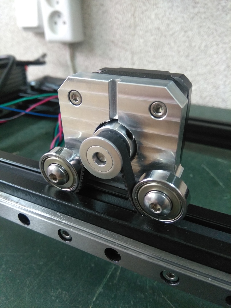

Что пробовал/Что получилось:
7nHEIchvf7Y.jpg (8345 просмотров) <a class='original' href='./download/file.php?id=164313&mode=view' target=_blank>Загрузить оригинал (600.16 КБ)</a>
Не получилось, пару раз навернуть резьбу М2 (вглухую). Метчики хрустели интересно :twisted:
Использовалось (дальнейшее не реклама, просто для тех, кто не знает, как я, где купить. Проверенные места с проверенным качеством, субъективно):
1) профиль AL 20х20 (взятый в месте, где уже нет. Крашеный, кривой. Планирую заменить на профиль от Алюмики (нравится он мне) и сухари в профиль
2) Ролики, шпульки, ремни от компании POWGE
3) Движки NEMA17 0.9deg 46Ncm и NEMA17 0.9deg 11Ncm
4) Рельсы MGN9
5) Плата управления: BigTreeTeck skr v1.3 MKS SBase
6) Драйвера: TMC 2100, но теперь вот 2208 или 2130 со всякими плюшками, типа ENDLESS_MODE (хоумление без концевиков), режимом работы SPI/UART
7) Подшипники ABEC5 от компании FUSHI
7) Алюминиевая плита 8мм сплава 7175 Т7351
8) Крепеж м2, м3, м4 DIn912 (12.9)
Фрезы ZCC-CT и DREANIQUE.
Ремни замкнутые. Спрятаны в пазы. Натяжители в лапках, на торцах профиля.
Рельсы MGN9. Китай :?, но без допилов, отмывов и замены шариков взял и поставил.
Всем мир! :beer_blow:

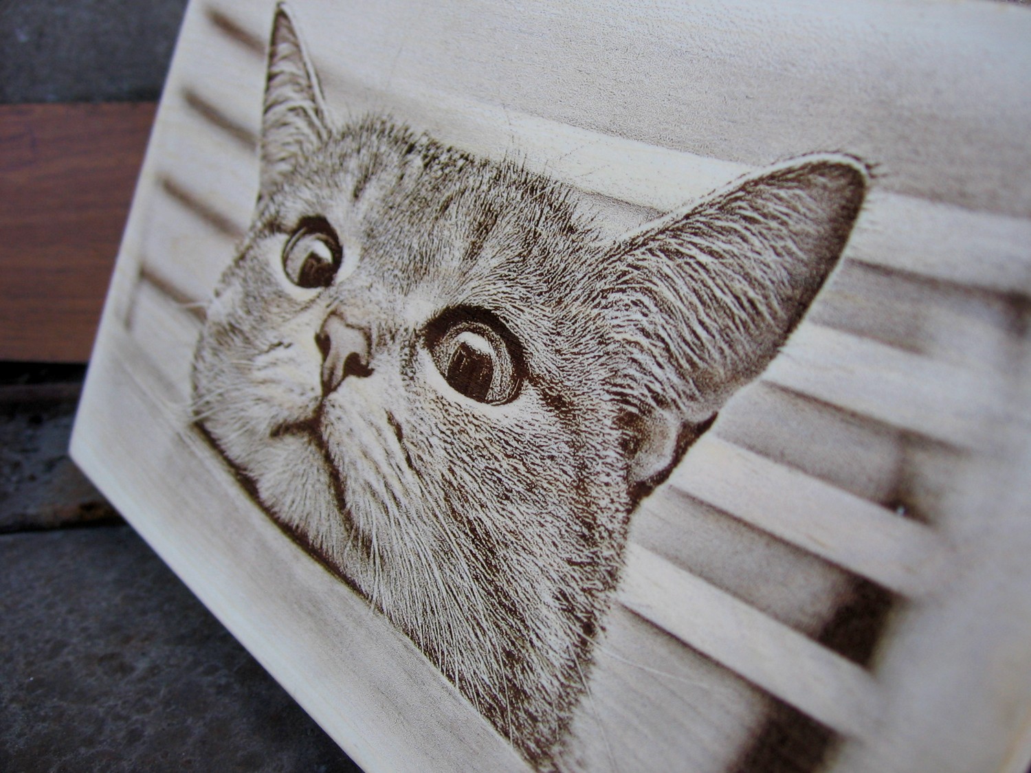

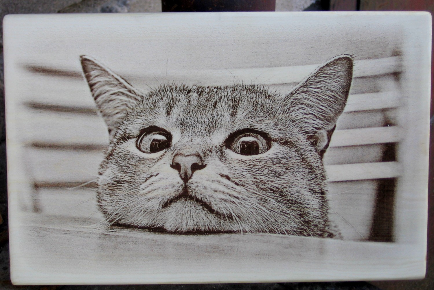

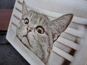

Вот вчера выжигал на кедре лазером Дмитрия на 2,8Вт Но у меня контроллер MicroNC2. Размер 160х260, время выжигания около 7 час. Дмитрию за лазер большая благодарность!
IMG_8827.JPG (8314 просмотров) <a class='original' href='./download/file.php?id=164330&mode=view' target=_blank>Загрузить оригинал (367.71 КБ)</a>
IMG_8829.JPG (8314 просмотров) <a class='original' href='./download/file.php?id=164331&mode=view' target=_blank>Загрузить оригинал (389.02 КБ)</a>

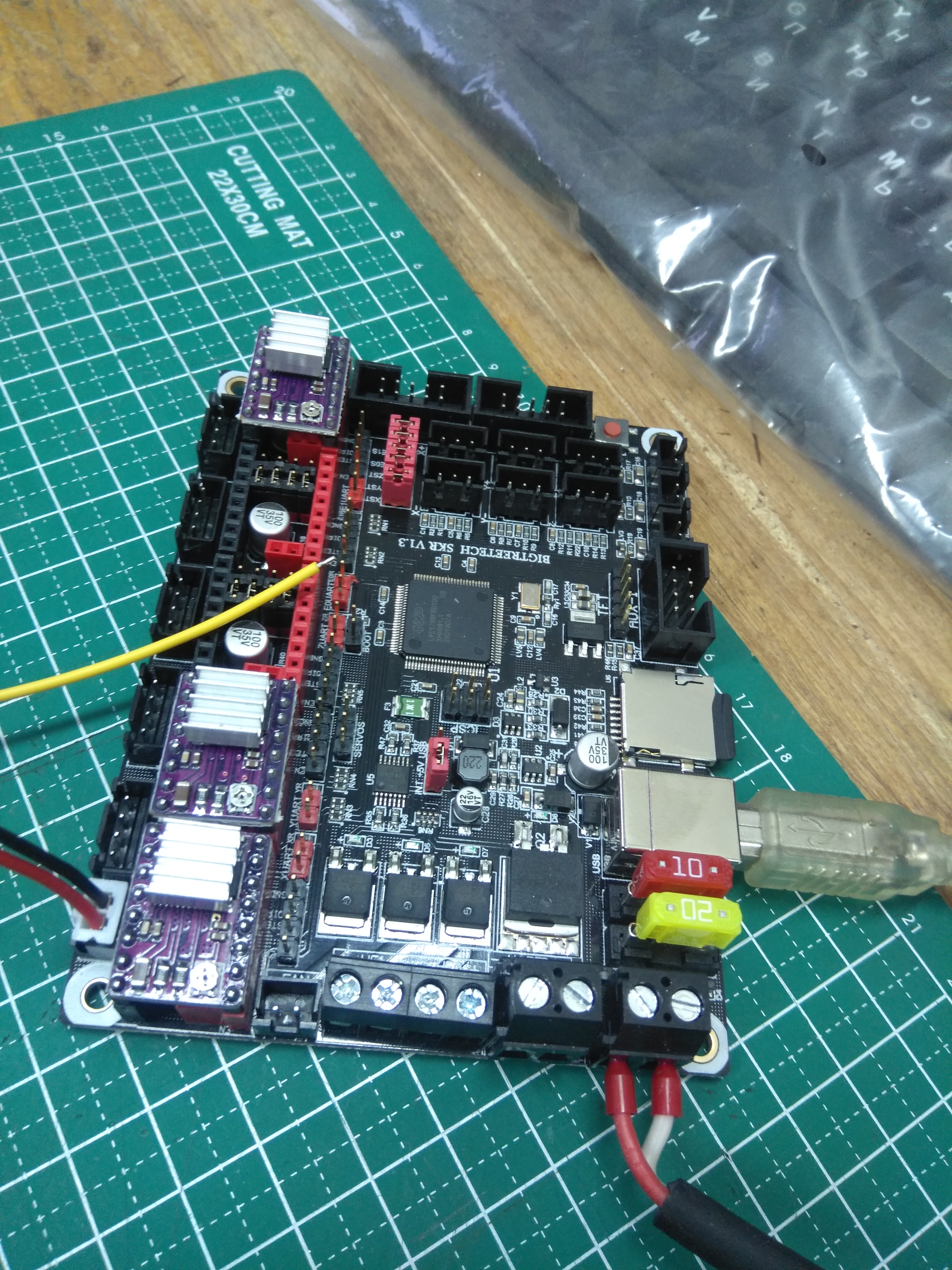

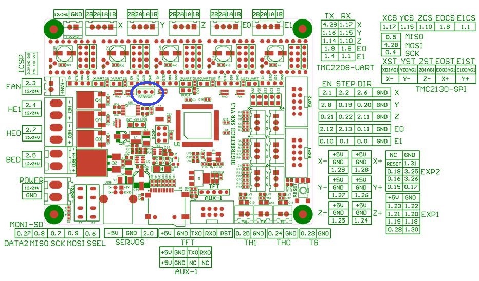

Друзья, с учётом того, что я не особо разбираюсь в pin'ах на платах, прошу помочь разобраться с подключением лазера к плате SKR v1.3
Сегодня подключал лазер просто к питанию :) работает. На плате для этого есть разведенный вход питания (левый верхний угол)
Осталось понять куда подключить его управление и как настроить это внутри Marlin 2.0
Распиновка платы прилагается:
BIGTREETECH-SKR-V1_06_de78287c-9617-487a-9cba-35789de7f9f6.jpg (8015 просмотров) <a class='original' href='./download/file.php?id=164921&mode=view' target=_blank>Загрузить оригинал (239.37 КБ)</a>
Читаю вот этот официальный мануал
Согласно мануалу Marlin хочет (при компиляции), чтобы были назначены три пина:
#define SPINDLE_LASER_ENA_PIN xx   // digital pin
#define SPINDLE_LASER_PWM_PIN    yy   // digital pin - MUST BE HARDWARE PWM
#define SPINDLE_DIR_PIN          zz   // digital pin
Для первого пина пишут: Просто выберете любой свободный цифровой пин с 0-3.3/5В логическим уровнем. Это где у меня такой и как его сопрягать с питанием? :?
Для второго пина пишут: Обычно нужно просто найти функцию без которой вы можете обойтись. В моём случае есть отдельный модуль Servo и под него разъём, я отметил его синим на плате, на обратной стороне там отметки: 2.0 (я так понимаю № пина), GND, +5V.

Обозначение проводов подключения лазерного модуля.
- Питание  12 вольт красный провод (+), чёрный провод (-),
- PWM/TTL Жёлтый провод.

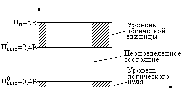

Смущает то, что PWM и TTL это, блин, не одно и тоже. TTL - это транзисторная логика, которая в регламенте у себя держит низкий уровень до 0.8В и высокий после 2.4В, и для уменьшения помех вообще считается хорошим тоном ограничивать всё в цепях управления до 5В. Я боюсь подать на неё чего-нибудь лишнего (типа 12В, которыми управляется пропеллер, как написано на всех форумах или от выхода Hot-end'a)
IMG_20190620_205723.jpg (8013 просмотров) <a class='original' href='./download/file.php?id=164929&mode=view' target=_blank>Загрузить оригинал (4.01 МБ)</a>
В сухом остатке:
Куда крепить желтый провод?
Какие № пинов назначать в прошивке?
Как подключить сигнал enabled к общей схеме включения лазера?

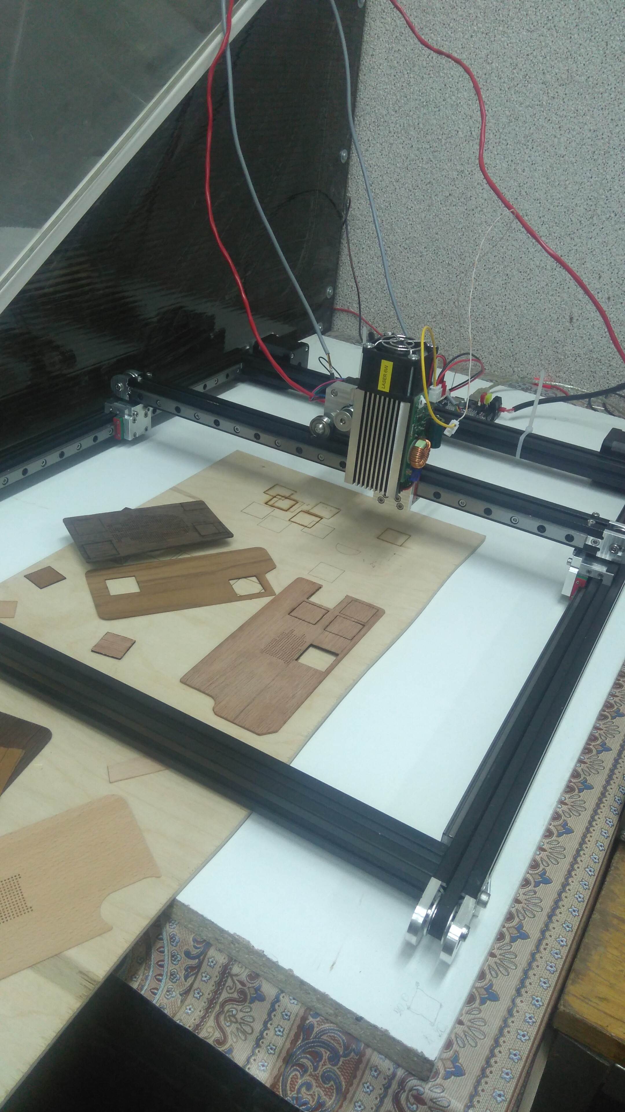

Снимаю первый вопрос )
Куда прикрепить "управление" лазером - я разобрался. :good:
IMG-20190621-WA0020.jpg (7928 просмотров) <a class='original' href='./download/file.php?id=164989&mode=view' target=_blank>Загрузить оригинал (74.08 КБ)</a>
IMG-20190621-WA0018.jpeg (7928 просмотров) <a class='original' href='./download/file.php?id=164988&mode=view' target=_blank>Загрузить оригинал (1.23 МБ)</a>
Шпон 0.6 на 120 из 255 режет за проход на скорости 200мм/мин
Шпон 1.5-1.6 пока не даётся "за проход"

Друзья, подскажите пожалуйста.
На плате управления есть ШИМ выход 3.3В. А лазеру (драйверу его) нужно 5В для полноценного управления.
Шим не особо дурной - 100KHz. Как и чем подтянуть недостающее?

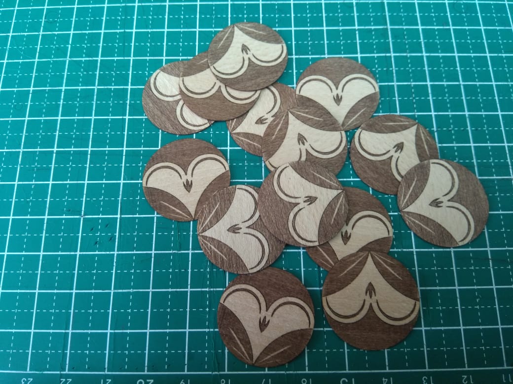

Сделал такие вот штучки.
По минуте на каждую.
D25мм, гравировка + вырез
Очень нравится как работает :)

Nonstopich писал(а):Друзья, подскажите пожалуйста.
Поставь оптрон, как повторитель: 3,3 вольта через резистор на светодиод, выходной транзистор оптрона коммутирует 5 вольт.

Rom327 писал(а):Поставь оптрон, как повторитель: 3,3 вольта через резистор на светодиод, выходной транзистор оптрона коммутирует 5 вольт.
Зачем так сложно, если можно просто Согласование логических уровней на транзисторе и двух резисторах поставить в линию? :thinking:
Или там есть что защищать в обратную сторону?
Так можно и транзистор на ставить. Высокий уровень ТТЛ начинается от 2,4 вольт.
