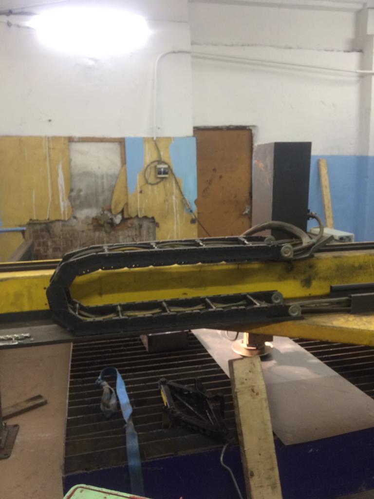

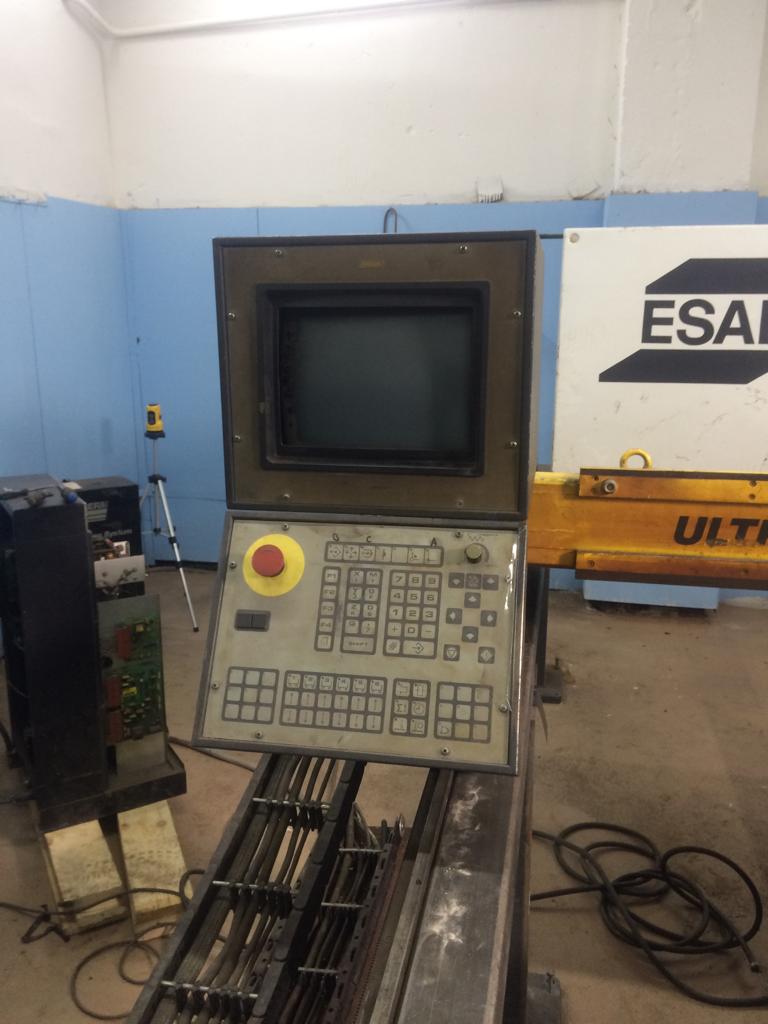

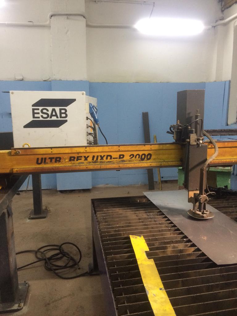

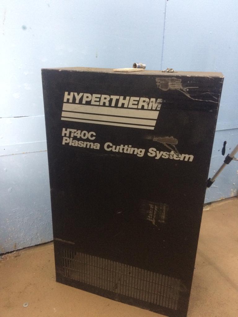

Уважаемые знатоки. Прошу помощи. Ситуация такая. Родственник занимается металлообработкой. Всё делает по старинке. Но с месяц назад приобрёл плазменный резак. А настроить и запустить его не может. Поддержки никакой (где приобрёл не говорит). Дело в том, что я от него в 200км нахожусь.
Возможно, дадите совет как хотя бы проверить станок. Пошевелить осями, плазморез включить и т.д.
1. На что обратить внимание?
2. Я так понимаю, что компьютер ему не нужен, управление идёт с пульта (я прав?)
3. Какой постпроцессор использовать?
4. Какой софт, желательно свободный, использовать для создания УП?
Прилагаю фотки, больше нифига нет.

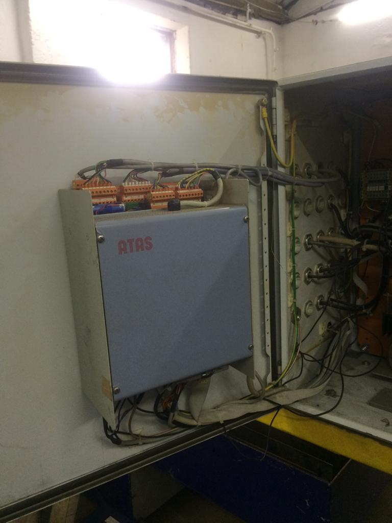

Итак, что удалось сделать удалённо. Подключили все разъёмы. Оказалось, что не работает экран на пульте. По инфе из интернетов получилось кнопками проинициализировать оси и поуправлять ими. Разузнал, что управляется NCE 510. Теперь, собственно, вопрос. Как наименее затратным путём перевести всё на управление mach3???
