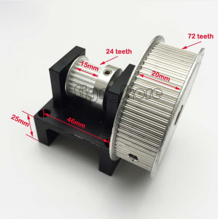

А можна для лазерного станка использовать вместо такого редуктора
2019-03-27_13-13-05.png (4790 просмотров) <a class='original' href='./download/file.php?id=159746&mode=view' target=_blank>Загрузить оригинал (177.89 КБ)</a>
планетарный редуктор?
ilya37rus
Сообщения: 509
Зарегистрирован: 16 сен 2017, 23:19
Репутация: 24
Re: Подскажите новичку по co2 лазеру.
Сообщение ilya37rus »
можно даже червячный )

ptolik писал(а):А можна для лазерного станка использовать вместо такого редуктора
У меня едет станок с двигателями подключенными напрямую, без редукторов. Догадываюсь, что использование редуктора должно благотворно повлиять на точность позиционирования и плавность хода. Это так?
Как минимум менше нагрузка на двигатели

ptolik писал(а):Как минимум менше нагрузка на двигатели
да, спасибо за ответ. крутое видео в тему нашел
