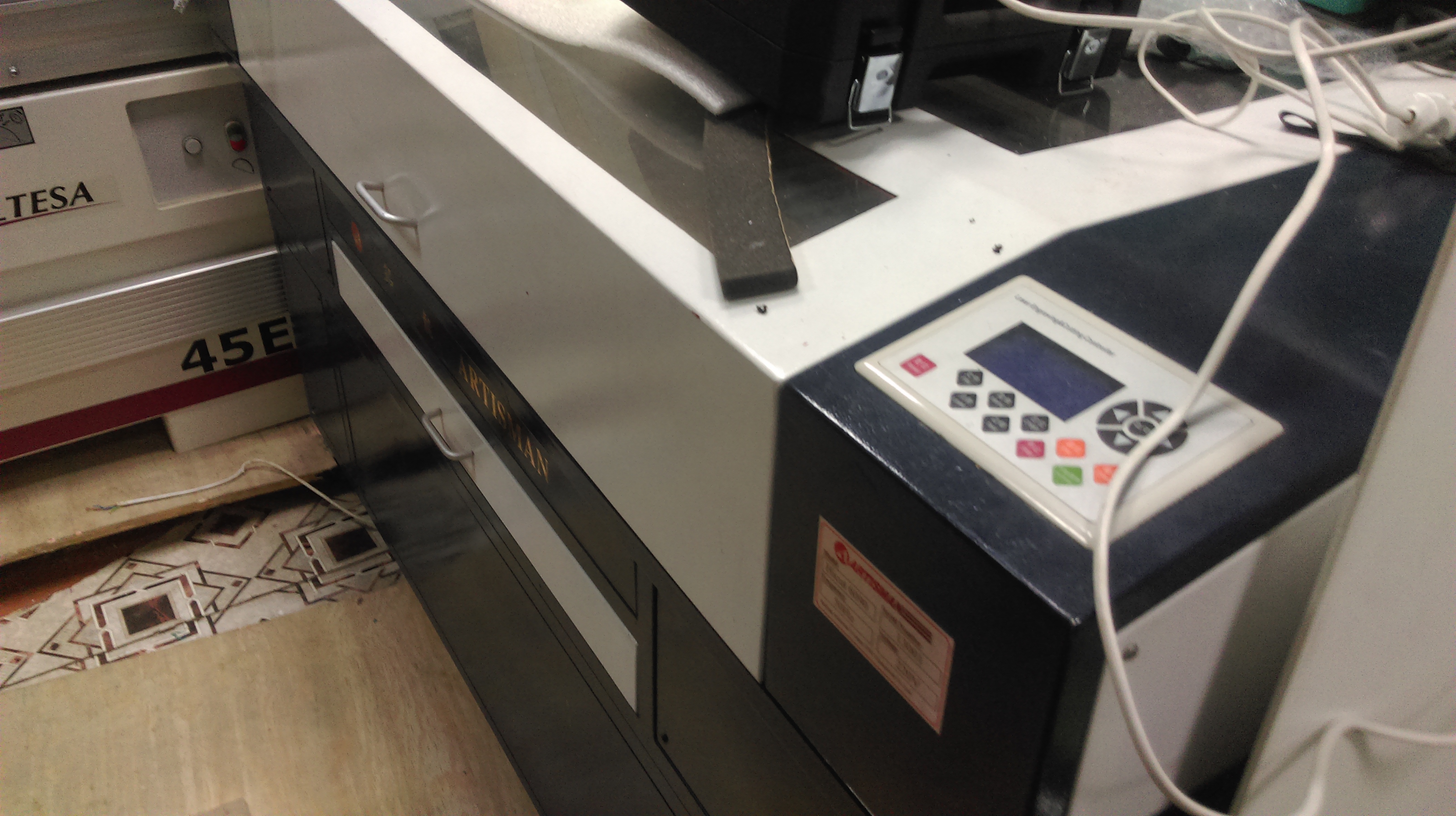

Всем привет.
В моем легком доступе появилась пара станков, лазер и фрезер, станки новые не понятно еще как обращаться, хотя товарищ один есть, кто на таких работал. На фрезере уже работают по тихой.

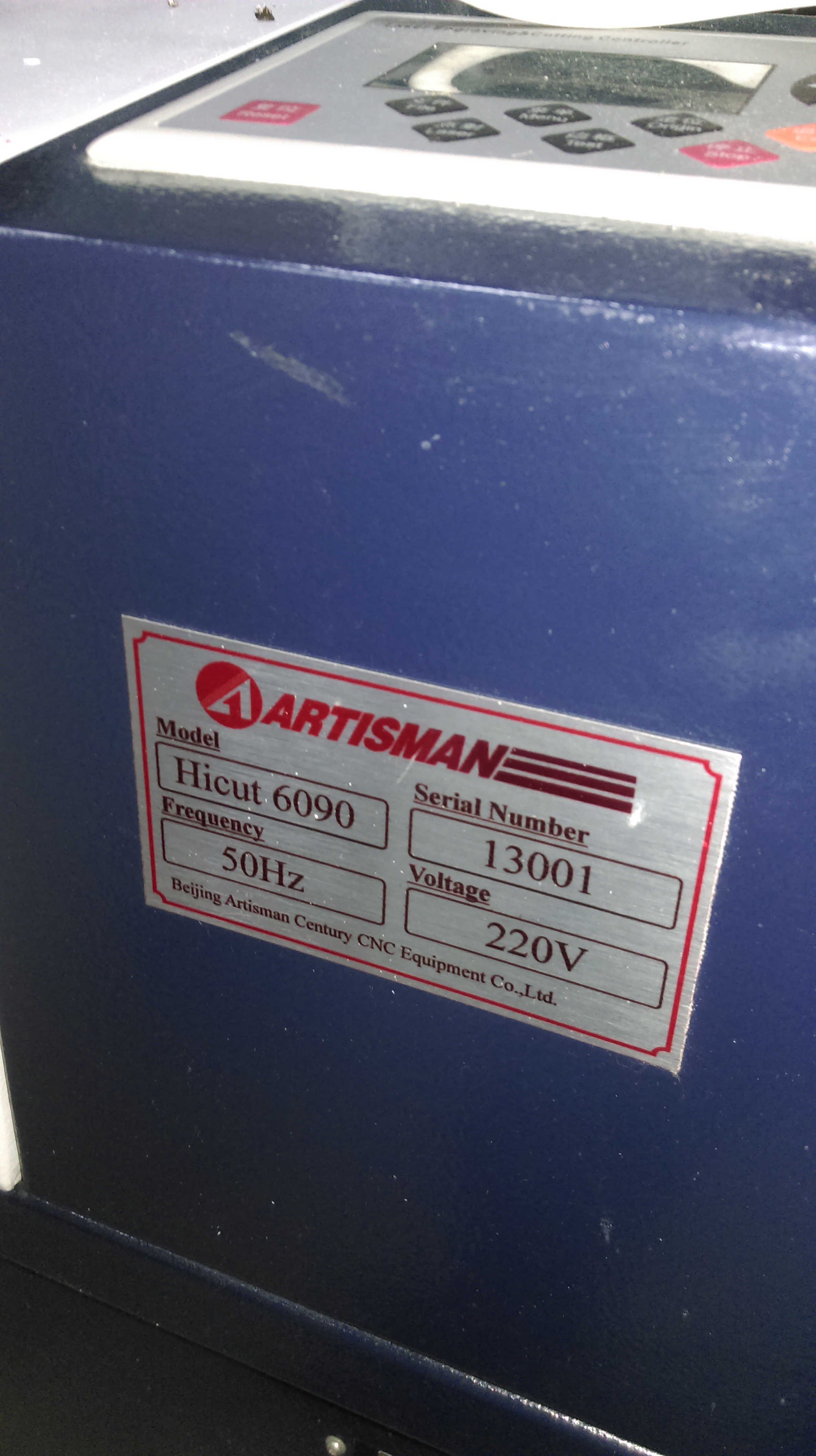

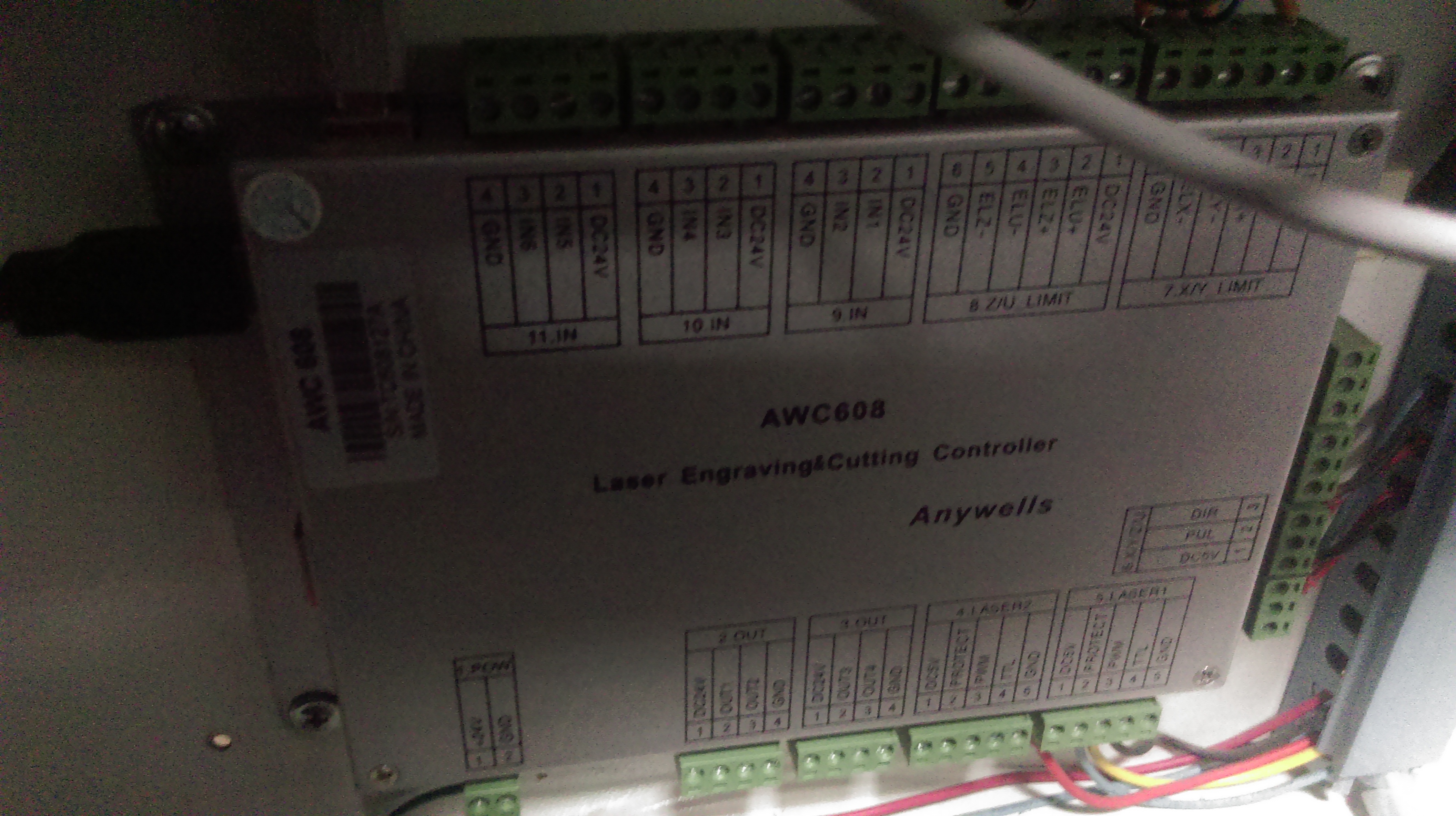

Так вот, друзья купили лазерный станок Artisman Hicut6090, а ключа с ним в комплекте не шло - не знаю по какой причине, толи кто-то присвоил, толи не было(сомневаюсь), в общем нет.
По словам мало что понял, по хорошему нужно самому вникать, чтобы что-то понять, звонить-разговаривать-понять кто-что именно имеет в виду.

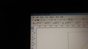

В общем смотрите, два станка рядом, лазер и фрезер, на компе фрезера стоит программа LaserCad.

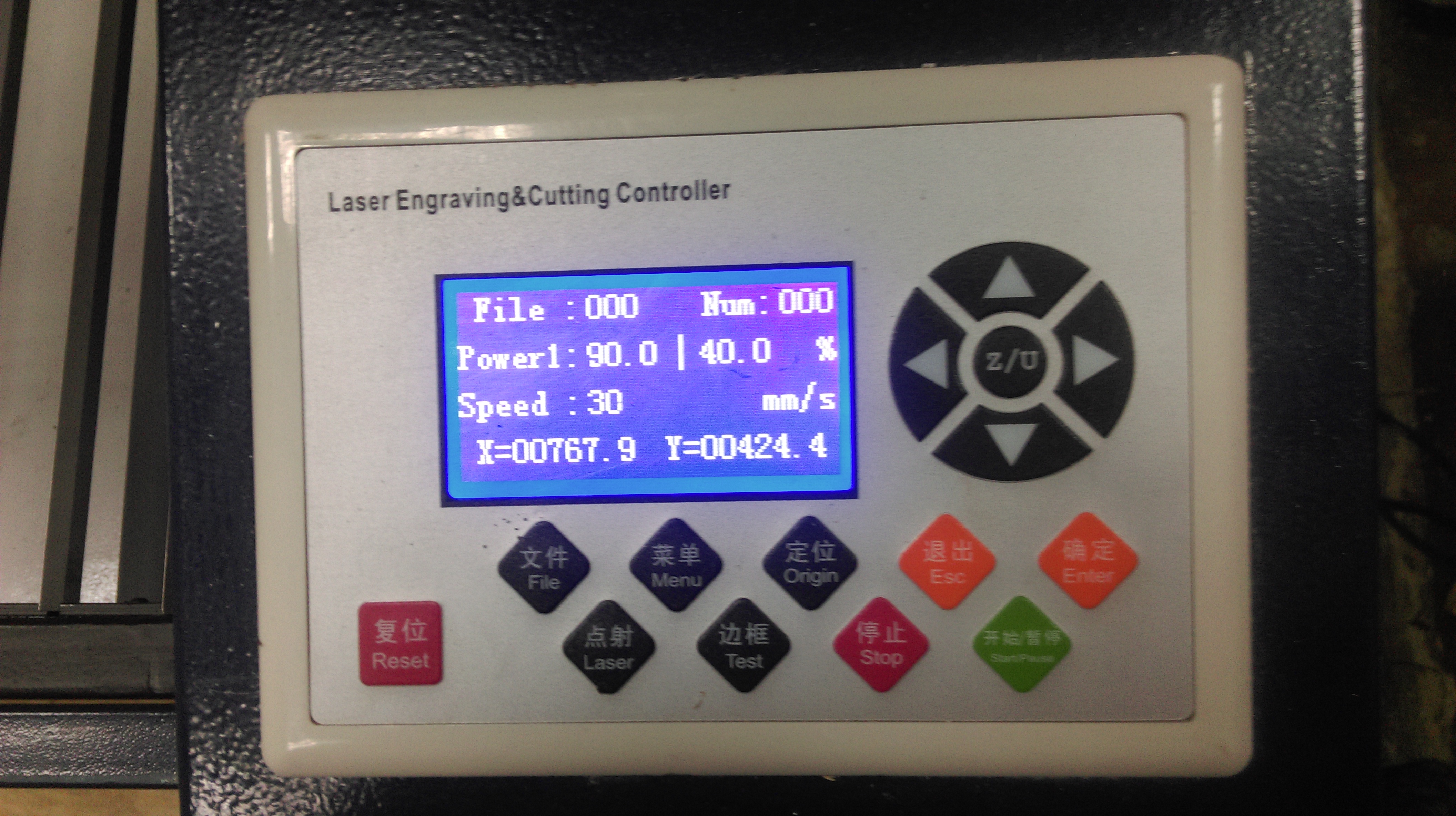

Через юсб провод подключают лазер к фрезеру, в программе LaserCad есть кнопки движения головы, станок реагирует(т.е. перемещается по нажатию), но резать пока не удалось(в тестовом режиме они что-то резали немного на бумаге- с пульта вроде). Значит ли это, что им всего лишь нужно освоить программу и ключ тут не причем, или этого мало чтобы что-то понять?
Если ключ действительно нужен для LaserCad, но его действительно нет, что тогда посоветуете, как быть?
P.s. Со слов хозяина он разговаривал с поставщиком, сказали для связи нужно прописать файл конфигурации со станка в программу- мне это мало о чем говорит, но на станке мы нашли такой параметр, сохранили файл на флешку, программа его видит, но он пуст абсолютно "0 байт, 0 символов".

для контроллера AWC-608 никакой ключ не требуется , учитесь правильно пользоваться станком........

Еще вопрос, а эти программы требуют ключ? Если да, то на какие аналоги обратить внимание?
-LaserCAD V6.71B
-ArtEngrave

Вот здесь можно гораздо более свежую версию скачать http://www.sztrocen.com/system.php?cid=28 ни лицензий ни ключей ничего не надо ........

Небольшой мануал к LaserCAD V7.98.11 https://cnc-tehnologi.ru/files/docs/лаз ... вателя.pdf
