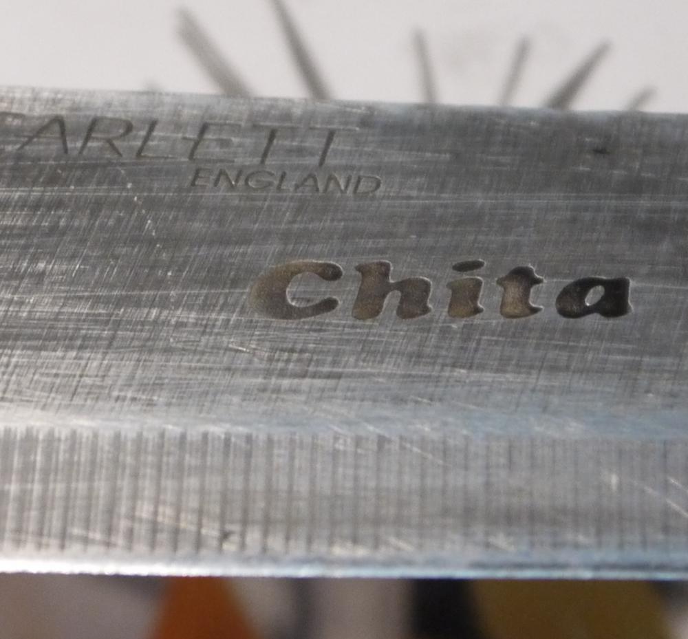

Гораздо проще и дешевле купить фотополимер, плёнку для лазерного принтера и ультрафиолетовую лампочку :)
Я удивился, как нержавейка на ноже на на глазах растворяется тампоном с солью и 12 вольтами :hehehe:
травление.JPG (3057 просмотров) <a class='original' href='./download/file.php?id=152675&mode=view' target=_blank>Загрузить оригинал (82.19 КБ)</a>
А по поводу лазерных диодов 5 больше ватт, всё это мусолилось на форуме уже с десяток раз, и люди пришли к выводу, что всё это фигня.
